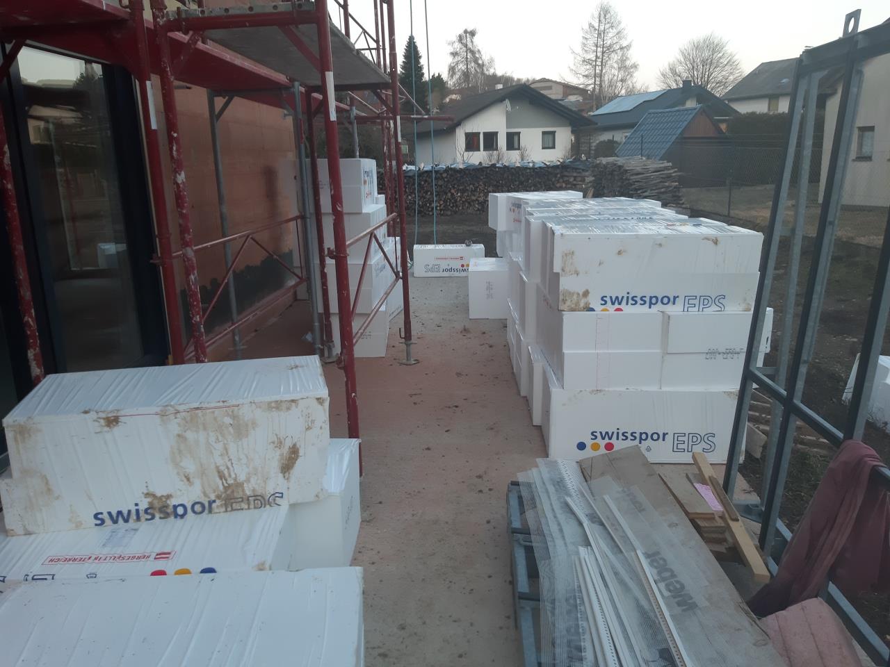

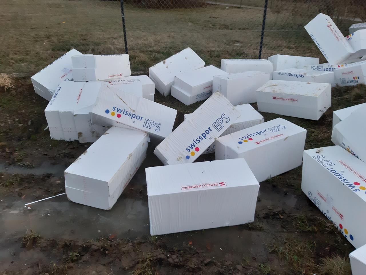

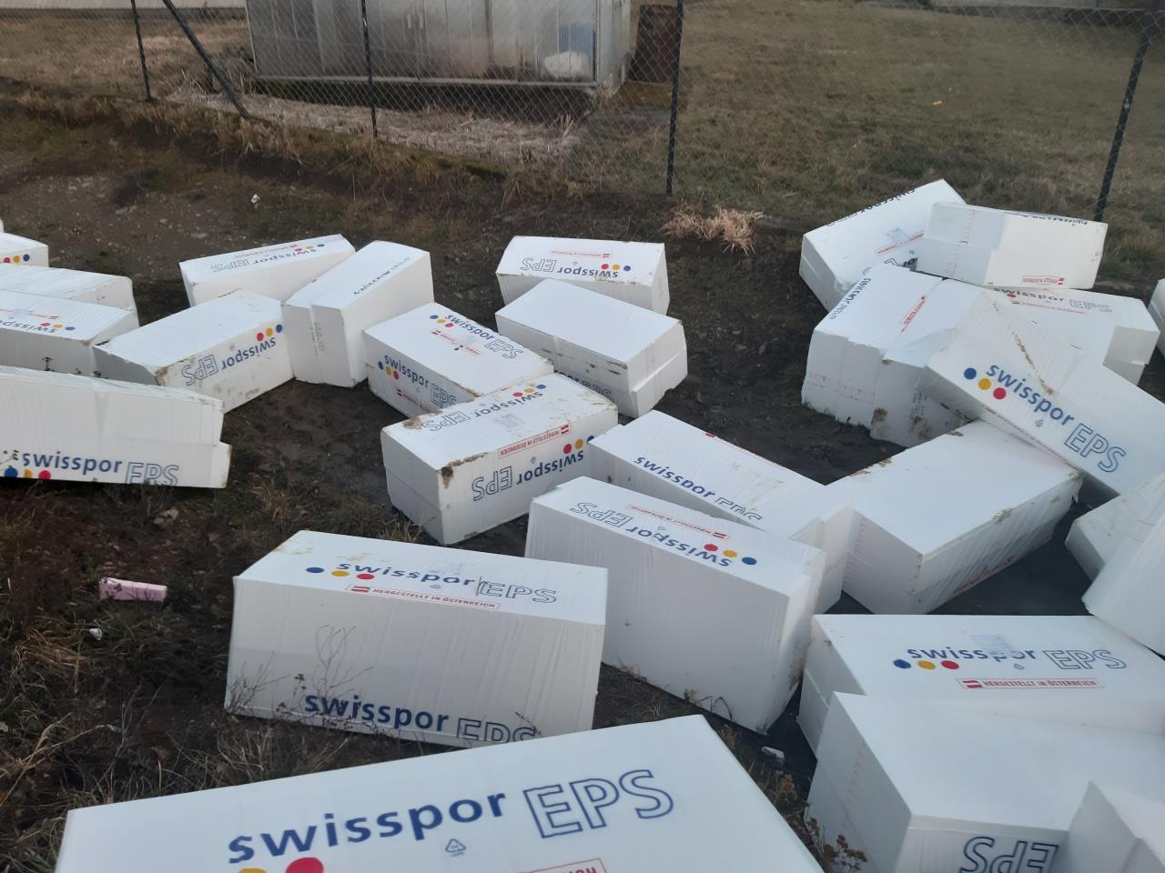

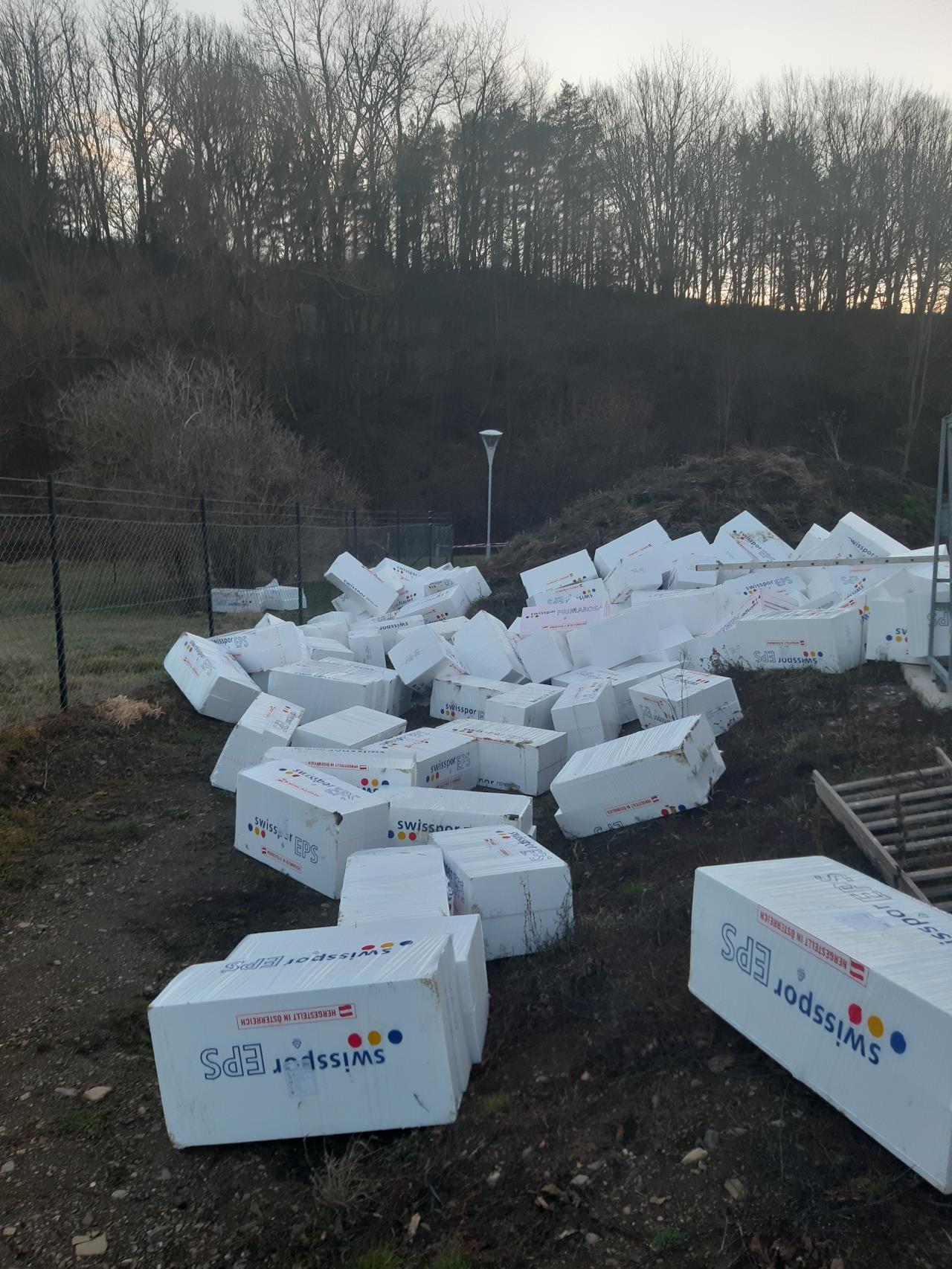

aufgrund der demnächst bevorstehenden Preiserhöhungen hat meine Baufirma beschlossen, jetzt mit der Fassade zu starten (Ende 23 ging sinch dann aufgrund der abrupten Temperatursturz nicht mehr aus).... Eigentlich war ca. Ende Februar, Anfang Märt, geplant....
Erstes Fiasko habe ich heute schon erlebt, wir hatten sehr starken Sturm und die Fassader haben die Platten einfach auf einen Haufen am Grundstück liegen gelassen und sind gefahren...
Die Platten sind zwar noch eingepackt, aber nicht vollflächig, jetzt sind einige Ecken ab und sie sind auch in nasser, feuchter Erde gelegen...
Wir haben jetzt alle zum Haus geschlichtet um sie möglichst von dem Wetter zu schützen...
Frage, weil ich den Chef jetzt um 18:30h hab anzanzen lassen... ich bin der Meinung, dass Feuchtigkeit und leichte Nässe auch schon die Platten schädigen.... er meint das wäre kein Problem, die Saugen nichts auf... und wenn die Platten an der Wand kleben und es regnet, bevor man geputzt hat,  würden sie ja auch Feuchtigkeit aufnehmen...
Er meinte, die Stellen welche mit Erde verdreckt, leicht feucht und Ecken ab sind, verwenden sie als Verschnitt bei den Fensterbereichen etc...
Ich bin echt etwas nervös und wütend zugleich, dass man anscheinend zu blöd ist, das Material entsprechend zu sichern und vor Witterung zu schützen...
Auf was soll ich konkret alles achten, wenn die nächste Wochen starten?
Habt ihr da Tipps für mich.?
Konkret fällt mir ein: Randwulst, Armierungsgitter...

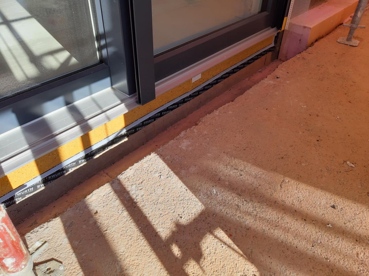

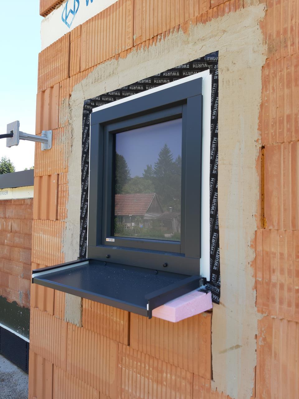

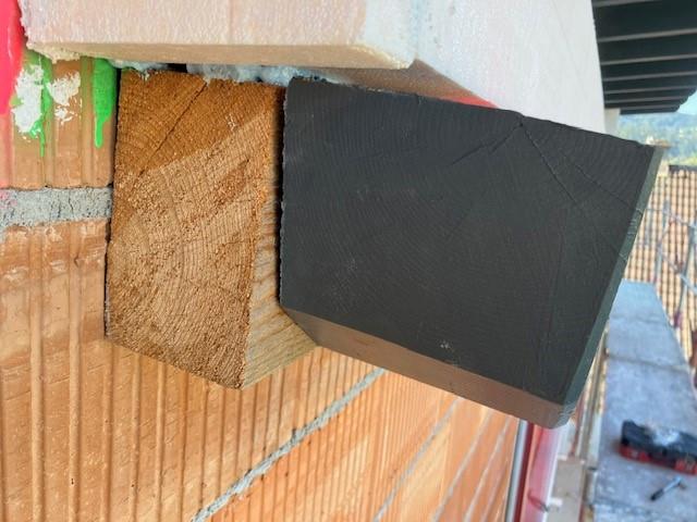

Andere Frage,
bei den Arbeitsvorbereitungen heute, hat die Firma, bei den Fensterbänken aussen, das überstehende XPS bündig abgeschnitten.
Hier ein Foto davor:
2024/20240125884271.jpg
Die auf der XPS Oberseite verklebte Dampfbremse ist jetzt quasi offen, weil die natürlich jetzt nicht mehr klebt.... betrifft quasi jeder Fenster auf jeder Seite....

Das mit den Platten ist dumm gelaufen, würd ich meinen. Ich habe damals alle Platten im Haus verteilt. Die Fassader holten sich sich dann von innen über die Fenster aufs Gerüst, wo sie gebraucht wurden.
Zu den Fensterbänken:
Die Vorbereitung seitens der Fensterfirma sieht gut aus. Auch wenn der XPS-Überstand links und rechts bündig abgeschnitten wurde.  Auf der gesamten Unterseite des Fensters wird ja ein Dichtband vorher geklebt worden sein, bevor die Fensterbank montiert wurde, oder? Wenn nicht, gehört das neu gemacht!

Wenn die Fassader wirklich die Platten wo Ecken fehlen für den Verschnitt nehmen, sehe ich da kein Problem. Ich würde die Zeit, um das zu kontrollieren, auf der Baustelle sein. Sonst wird das gerne mal versteckt eingebaut (abgebroche Ecken/Dreck nach hinten, bissl mit Schaum ausgefüllt etc.).
Kleinere abgebrochene Ecken tun wenig weh. Da wäre mir eine saubere Ausführung wichtiger.
Was ich machen würde: Die Platten mit gröberen Beschädigungen auf einen extra Stappel packen und den Arbeitern das erklären, was mit dem Chef ausgemacht wurde. Kaffee/Jause etc. als "Bestechung" motivert die auch immer für vernüftiges Arbeiten.

Ich habe die meisten in einer nebenliegenden Halle unterbringen können... das mit dem sortieren ist eine gute Idee..  ich werde mir wahrscheinlich Urlaub nehmen, wenn sie starten, ist mir zu heikel...

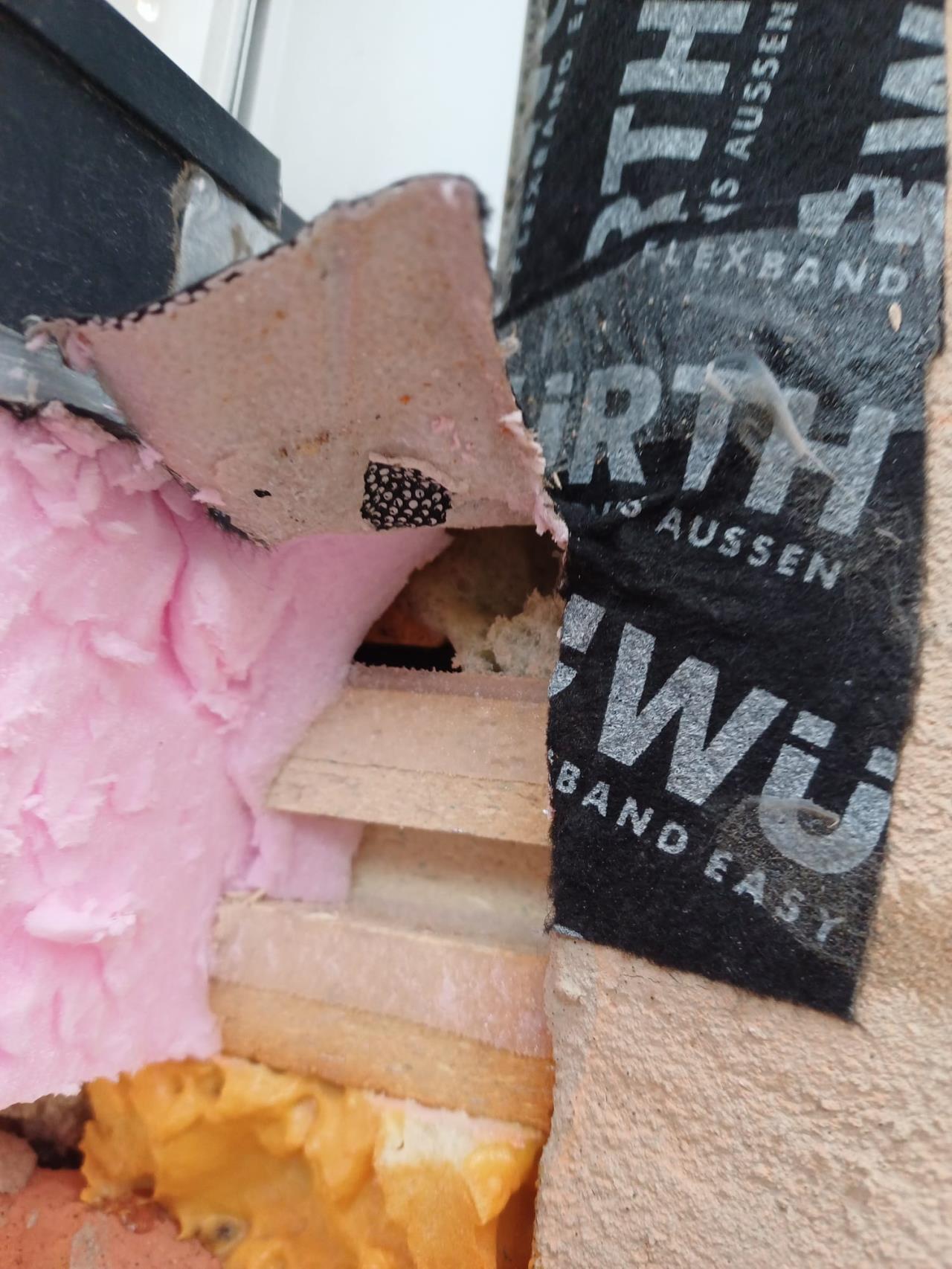

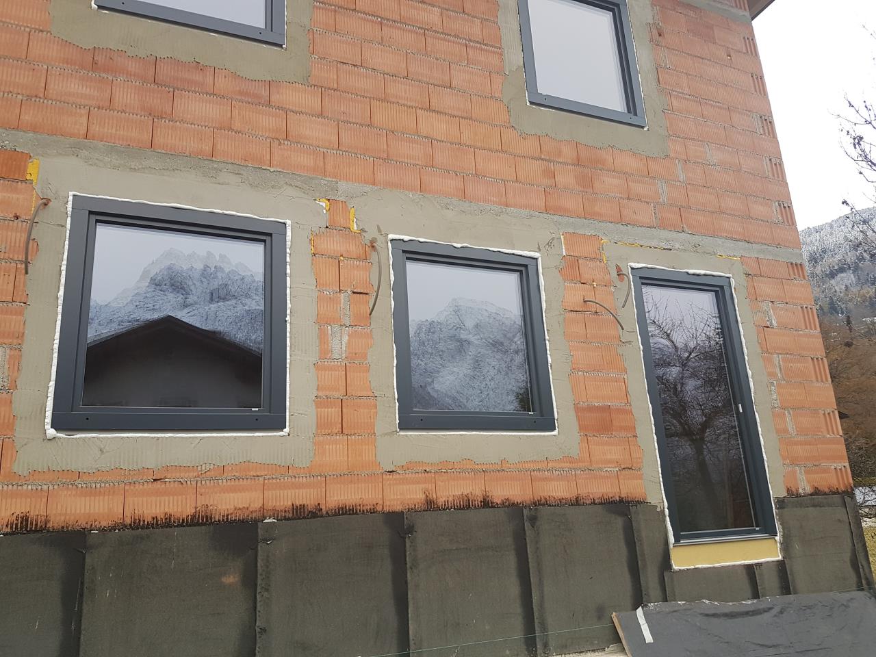

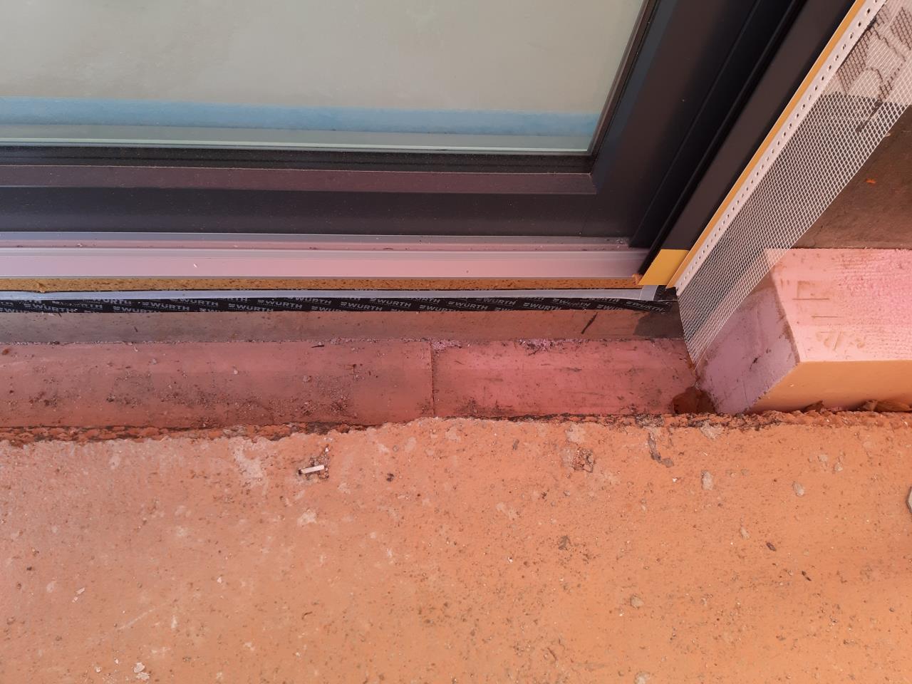

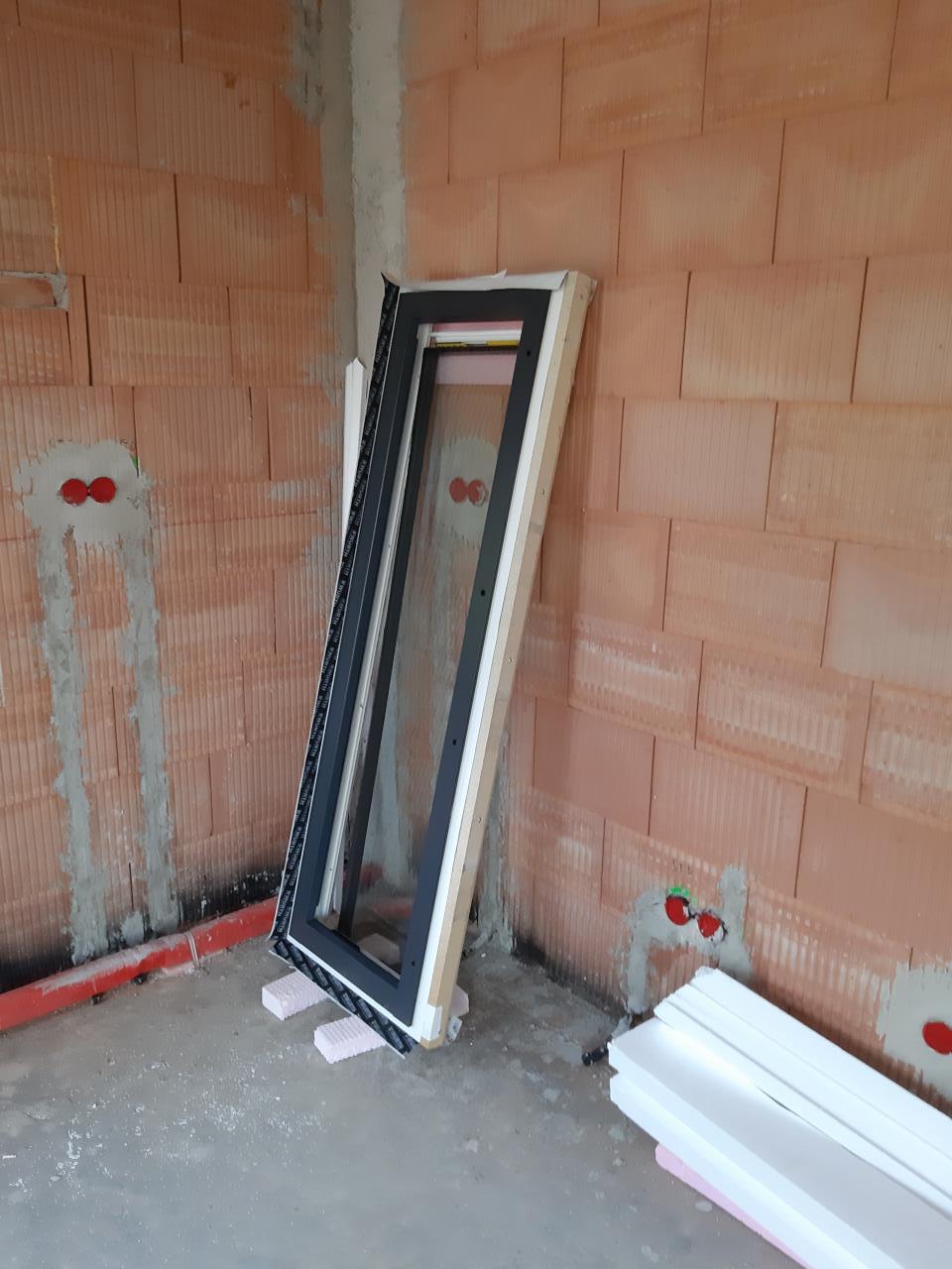

Diese Lücke meine ich...

Melmar schrieb: Die Vorbereitung seitens der Fensterfirma sieht gut aus.
Dem ist nicht so. Sieht so aus, als ob die Öffnung für das Fenster zu groß ausgeführt worden ist. Was wurde bitte unter dem Fenster verbaut? Sieht nach Holz und massenhaft Schaum aus. Das geht so gar nicht. Wo ist der untere Glattstrich? Da dieser nicht vorhanden ist, gibts auch kein Dichtband.
Ich würd das so nicht haben wollen. Sorry😌

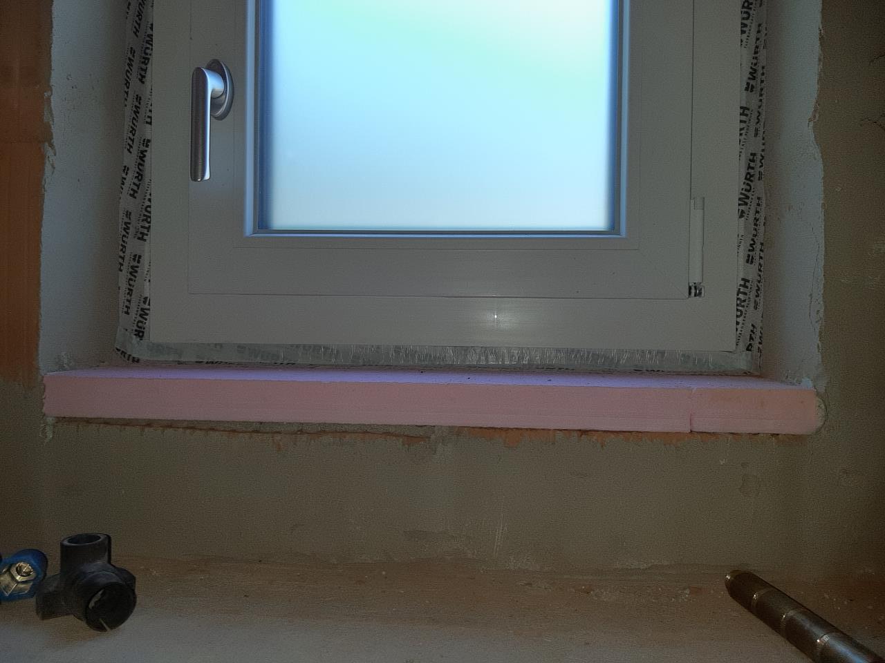

So wars bei mir. Schaum wurde durch mich sauber entfernt. Danach wurde bei jedem Fenster rund herum tip-top mit Dichtband abgedichtet. Danach wurden die Fensterbänke (beinahe die selben wie bei dir) montiert.
2024/20240126123822.jpg
  •  Romsch1
26.1.2024  (#9)
Wieso denkst du dass die Rohbauöffnung zu groß gemacht worden ist?
Deine Fensterausführung unterscheidet sich schon von meiner, du hast doch die Aluschale komplett über den ganzen Rahmen drüber, bei mir ist hier anscheinend ein Versatz und das Alu nur so breit was man dann im fertigen Fassadenzustand sieht nehme ich an..
Genau weiß ich es leider auch nicht.. hoffe nur das dass so passt..
Beim letzen Foto von mir sieht man wo das Anputzprofil der Fassade gesetzt worden ist..
Wo sollte hier unten ein Glattstrich sein, hat doch keinen Sinn wenn die Fensterbank mit Keildämmung so wie bei mir gesetzt worden ist oder??
Das Dichtband müsste auf dem XPS und unter fer Fensterbank zum Rahmen hin sein oder?

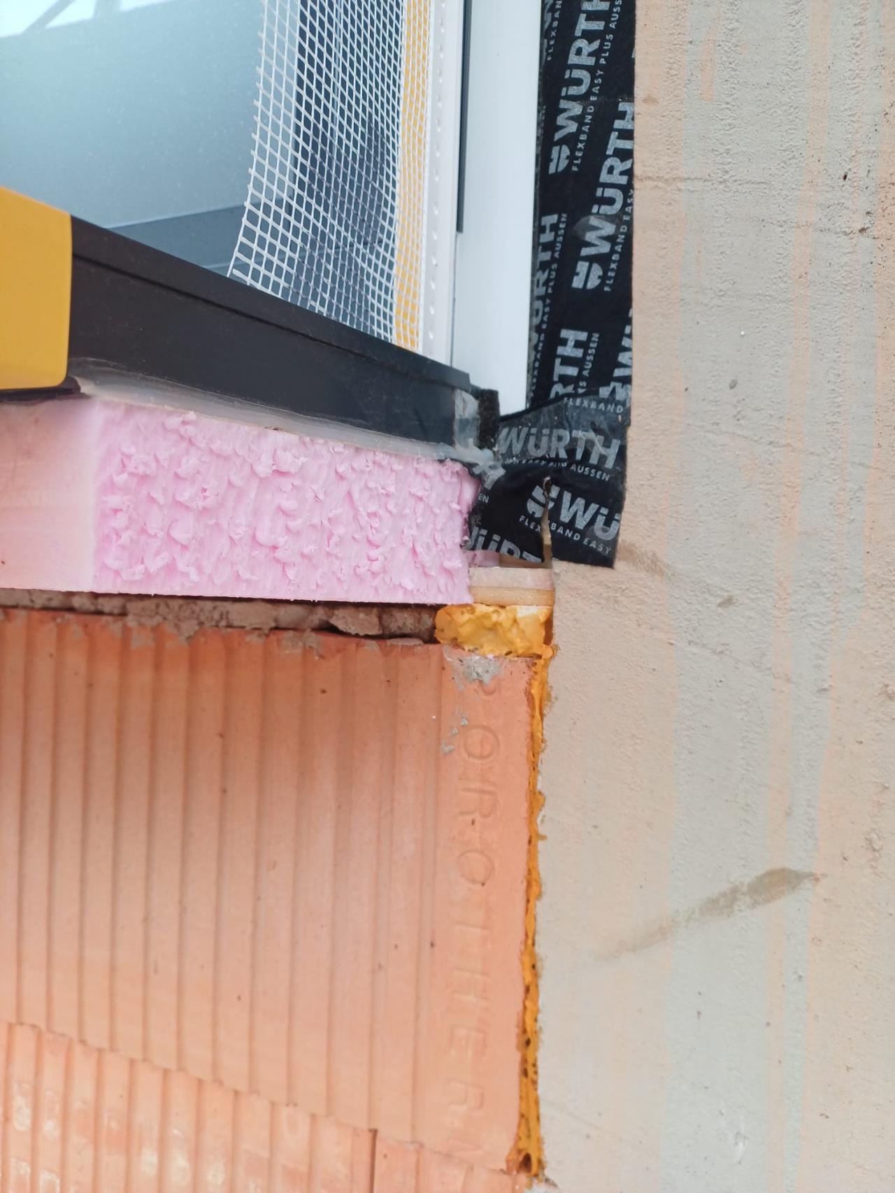

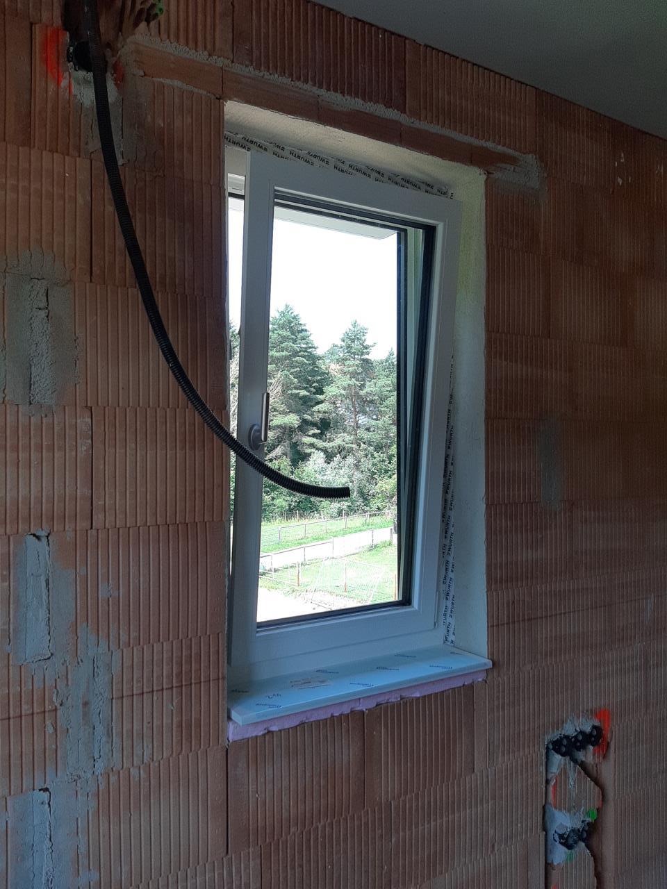

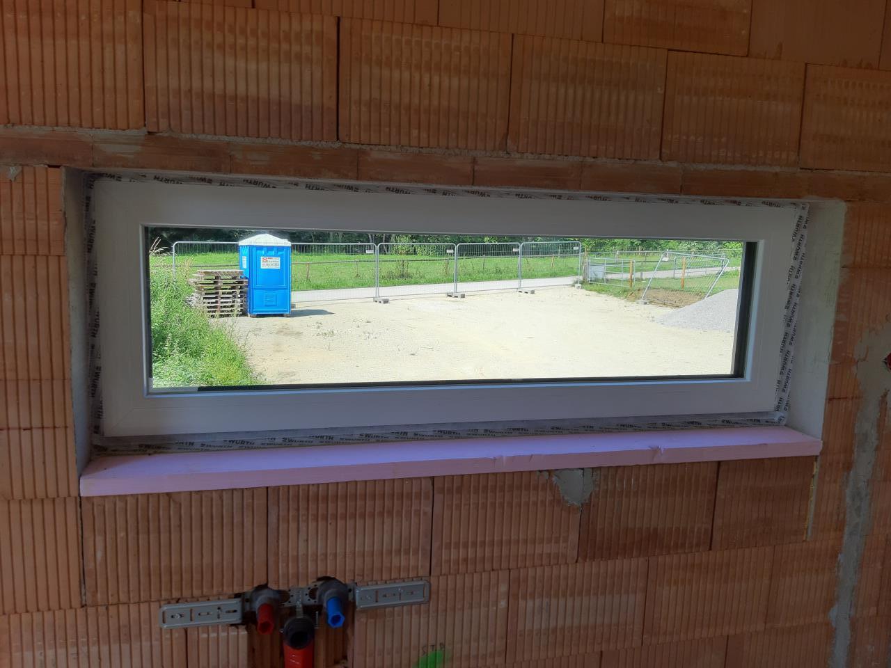

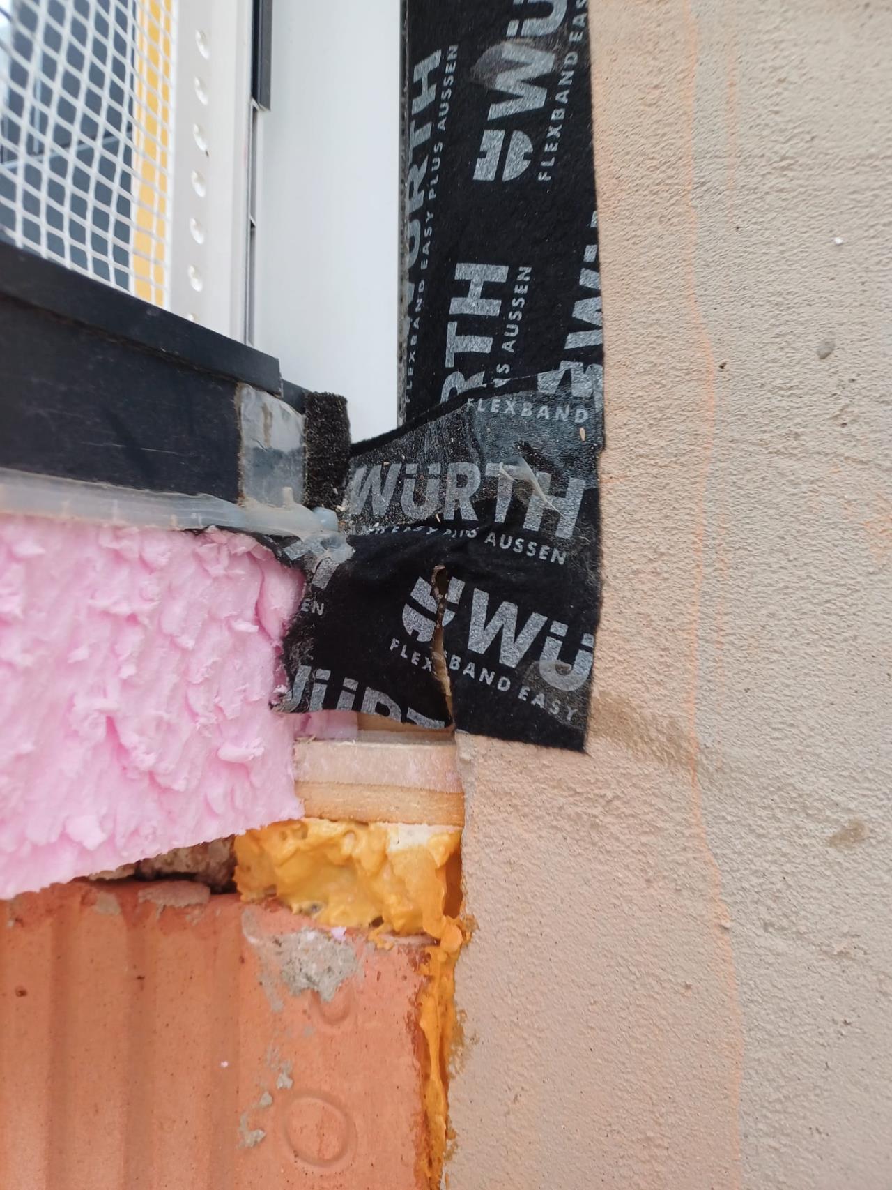

Habe jetzt noch fotos gefunden:
2024/20240126533542.jpg
2024/20240126467488.jpg
2024/20240126562058.jpg
2024/20240126587324.jpg
  •  Melmar
26.1.2024  (#11)
Das sieht gut aus. Somit galube ich auch, daß zwischen dem äußeren Rahmen und dem XPS abgedichtet wurde. Diese Einbauweise kannte ich so nicht. Ob dann die Abdichtung bei dir links und rechts außen ok ist, kann ich somit nicht beurteilen. Vielleicht meldet sich ja noch jemand hier im Forum, der das kann.

Ja genau, diese Löcher gehören natürlich noch mit Dichtband komplett verschlossen, habe die Baufirma bereits informiert, dass das dringend vor den Fassadern erledigt werden muss.
Dichtbänder sind seitlich und ben zum Rahmen, unten sind sie auf dem XPS zum Rahmen gemacht.
Innen detto.
