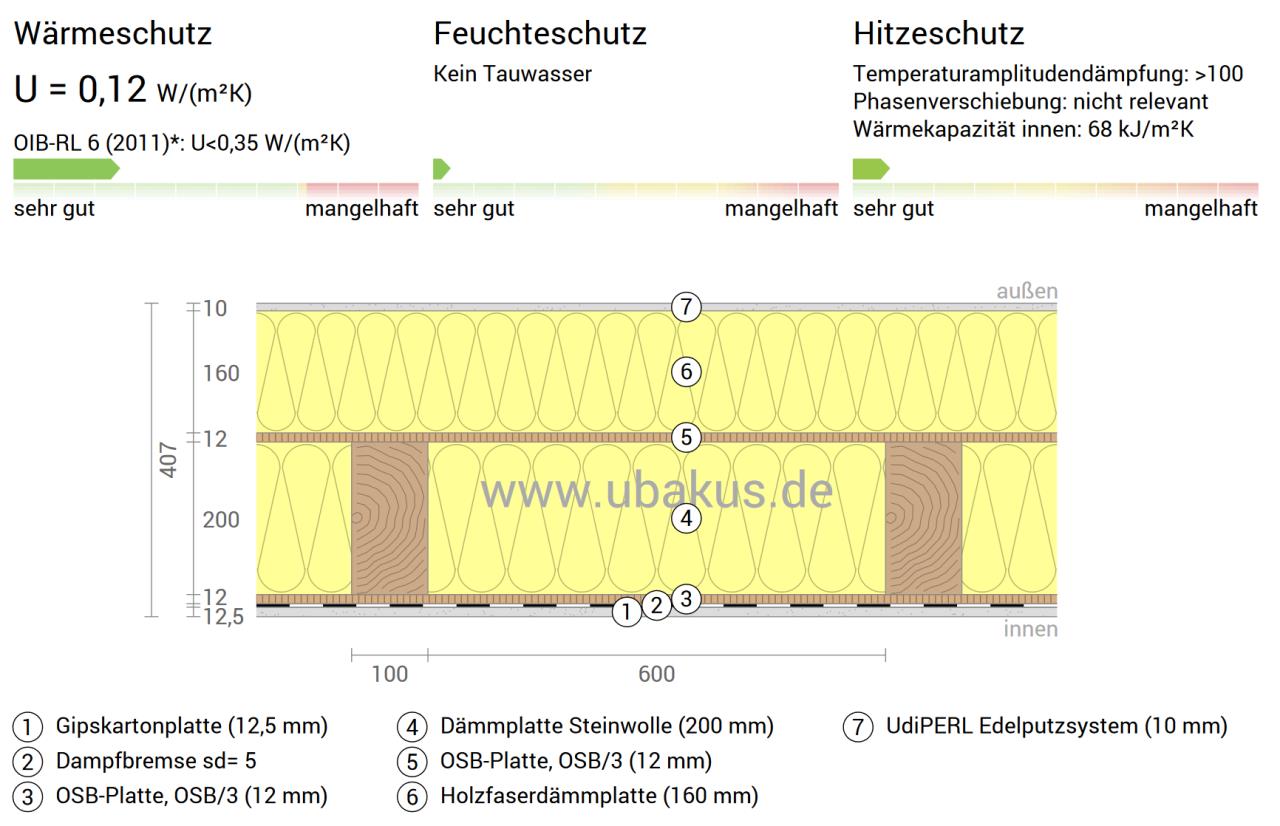

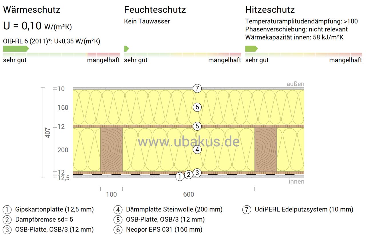

Hallo liebe Hausbau-Profis.
Mich würde eure Meinung zum Thema Außendämmung interessieren.
Wir sind gerade in der Endphase unserer Hausplanung. Wir bekommen den Rohbau von einem Generalunternehmer in Holzständerbauweise. Wir wohnen in einem sehr sonnigen Ort in Kärnten und haben über das Jahr verteilt min. -10°C und max. +34°C. Daher uns der Hitzeschutz auch wichtig.
Eigentlich haben wir unsere Außenwand mit EPS (genauer Neopor EPS 031) geplant. Mittlerweile bin ich mir aber nicht mehr so sicher, ob das wirklich die richtige Entscheidung ist. Der Grund warum wir ursprünglich mit EPS geplant haben ist einfach -> U-Wert und Preis.
Die Mehrkosten für eine Dämmung mit Holzfaserplatten betragen ~22k.
Den Umweltgedanken und die späteren Entsorgungskosten von EPS bitte mal beiseite lassen. Mich interessiert eure rein technische Meinung. Also ob das Verhältnis Mehrkosten/Nutzen gerechtfertigt ist oder nicht. Es geht rein um die letzte Dämmschicht. Der restliche Wandaufbau wird so bestehen bleiben.
Kurz zum Haus -> Rechteck, Satteldach, ~140m2, kein Keller, Erdwärme (Tiefenbohrung) damit passive Kühlung, Dorfstraße vor dem Haus (Tempolimit 30) ansonsten eher ruhige Gegend.
In wie weit gibt es Unterschiede in:
Wärmedämmung,
Hitzeschutz,
Schallschutz,
Schädlinge,
Schimmelgefahr,
Feuchtigkeit
2024/20240125102992.png
mit Holzfaserdämmplatte
2024/20240125655586.png
mit Neopor EPS 031

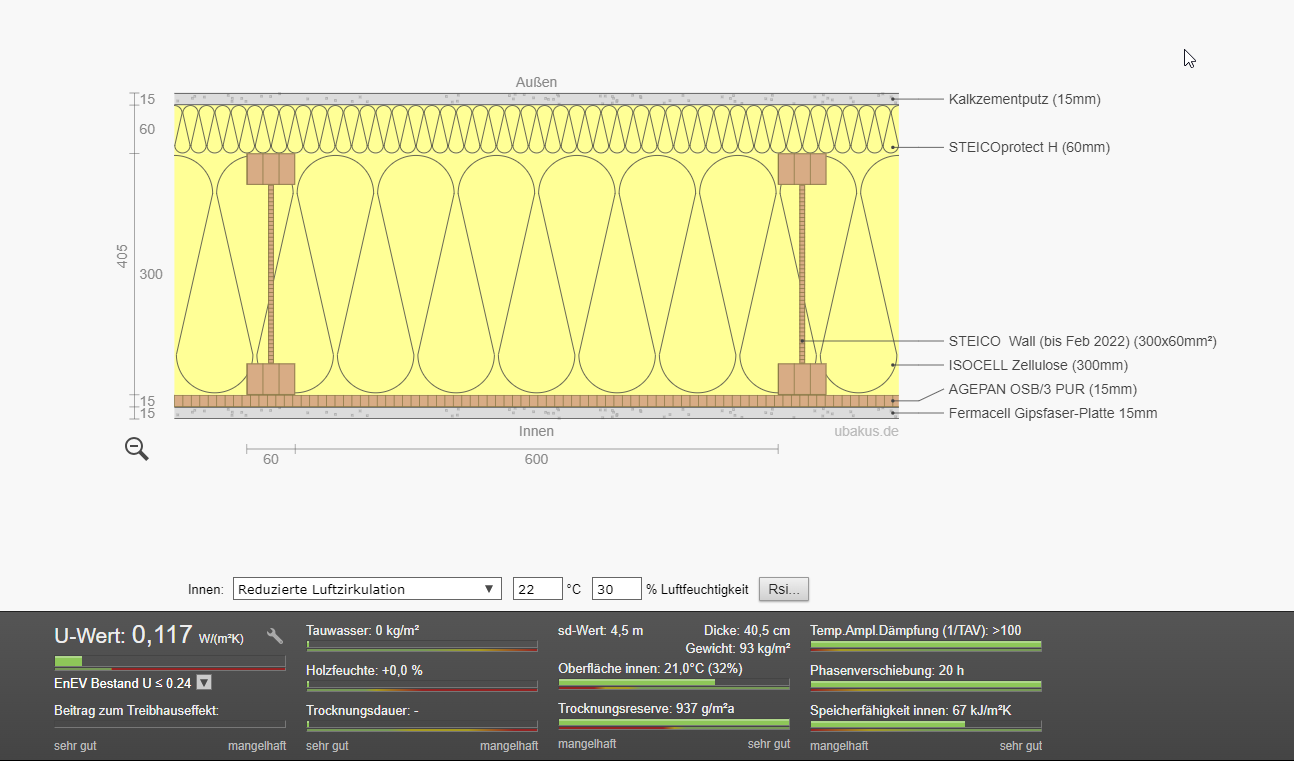

sorry, aber ich bin bei Grundsatzdiskussion.
Ich finde den ganzen Wandaufbau fragwürdig. Einen Holzriegel bau ich von innen nach außen diffusionsoffener. Eine OSB Platte ist eine Luftdichtigkeitsebene, wenn ich die verklebe, brauche ich auch keine zusätzliche Dampfsperre. Eine davon brauch ich, zwei nicht, die sperren evtl. Feuchtigkeit ein!
In der Kombi kannst du EPS nehmen, das passt zum restlichen Aufbau da würde ich kein Geld für Holzfaserdämmung außen ausgeben. Masse bringt besseren Schallschutz und eine höhere Phasenverschiebung (sprich Wärmedurchgang wird verzögert).
Lässt du von einem Fertighausanbieter bauen und hast nur die zwei Optionen, oder ists eine Holzbaufirma, bei der du Auswahl hast? Wenn du Auswahl hast, wäre ich auch für Installationsebene, wichtiger aber Zellulose als Dämmstoff, besser Stegträger. angelehnt an deinen Aufbau oben, zB. so:
2024/20240125840948.png

Laut ubakus Berechnung ist die Phasenverschiebung bei der Wand mit Holzfaser 24h und bei der EPS 15h. Je höher die Phasenverschiebung desto besser oder nicht?

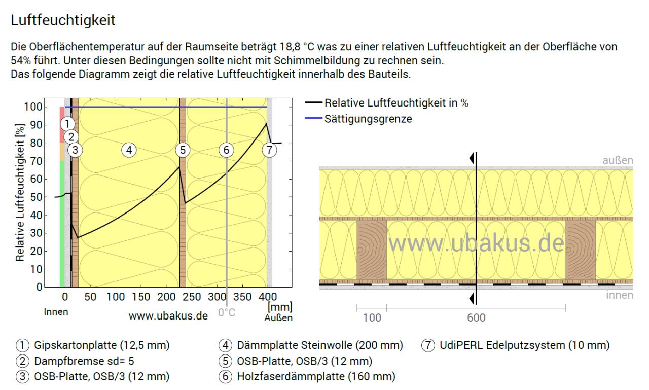

Meines Wissens nach ist eine OSB Platte eine Dampfbremse und keine Dampfsperre. Daher geschieht in verringerter Form sehr wohl ein Gasaustausch?
Ebenso ist Steinwolle ein diffusionsoffenes Dämmmaterial. Wie es auch eine Holzfaserplatte wäre. Oder irre ich mich?
2024/2024012529449.png
Danke übrigens für deine Mühe und das Erstellen einer alternativen Wandkonstruktion!

Haislbauer schrieb: Laut ubakus Berechnung ist die Phasenverschiebung bei der Wand mit Holzfaser 24h und bei der EPS 15h. Je höher die Phasenverschiebung desto besser oder nicht?
Nein, eine Phasenverschiebung wo die Wärme in etwa gleich verteilt innen ankommt ist wünschenswert um Hitzepeaks zu vermeiden, das sind dann so um die 12h - und in der Nacht kann man dann auch diese Wärme (von der Innenseite der Wand) mit kühlerer Nachtluft weglüften.
In deinen beiden Berechnungsgrafiken im ersten Beitrag steht aber auch jeweils, dass die Phasenverschiebung bei diesen Aufbauten nicht relevant ist - weil die Temperaturamplitudendämpfung durch die starke Dämmfähigkeit des Aufbaues schon so enorm ist, dass innen ohnehin nicht viel Temperaturschwankung (durch Wärmeübertragungen durch die Wand) stattfindet.
Ubakus hat einen tollen Beitrag zum Thema: https://www.ubakus.de/berechnung-des-hitzeschutzes/
Bei deinem Projekt geht es beim Hitzeschutz eben um Schutz vor Wärmeeinstrahlung durch Sonne (Beschattung der Glasflächen) und Wärmeeintrag durch Luftwechsel mit wärmerer Außenluft (Fenster zu, ggf. Wohnraumlüftung mit Abkühlung der Außenluft). Bei den Aufbauten kann man innenseitig mit Speichermasse arbeiten.
