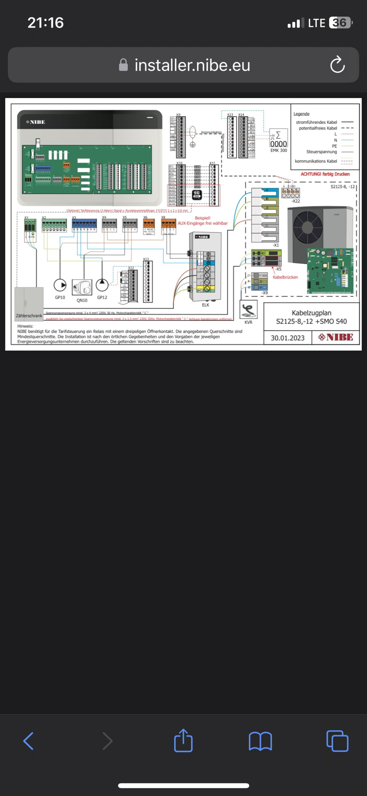

  •  dext0x
22.1.2024  (#3)
2024/20240122500500.png
Hallo
Stufe 1 - 3kW
Stufe 2 - 6KW
Stufe 3 - 3+6=9kW
Gesteuert normal über die GM.
wirklichen Notbetrieb also Reserve stell man an der Heizkasette selbst ein dort ist eine Skala verbaut.
