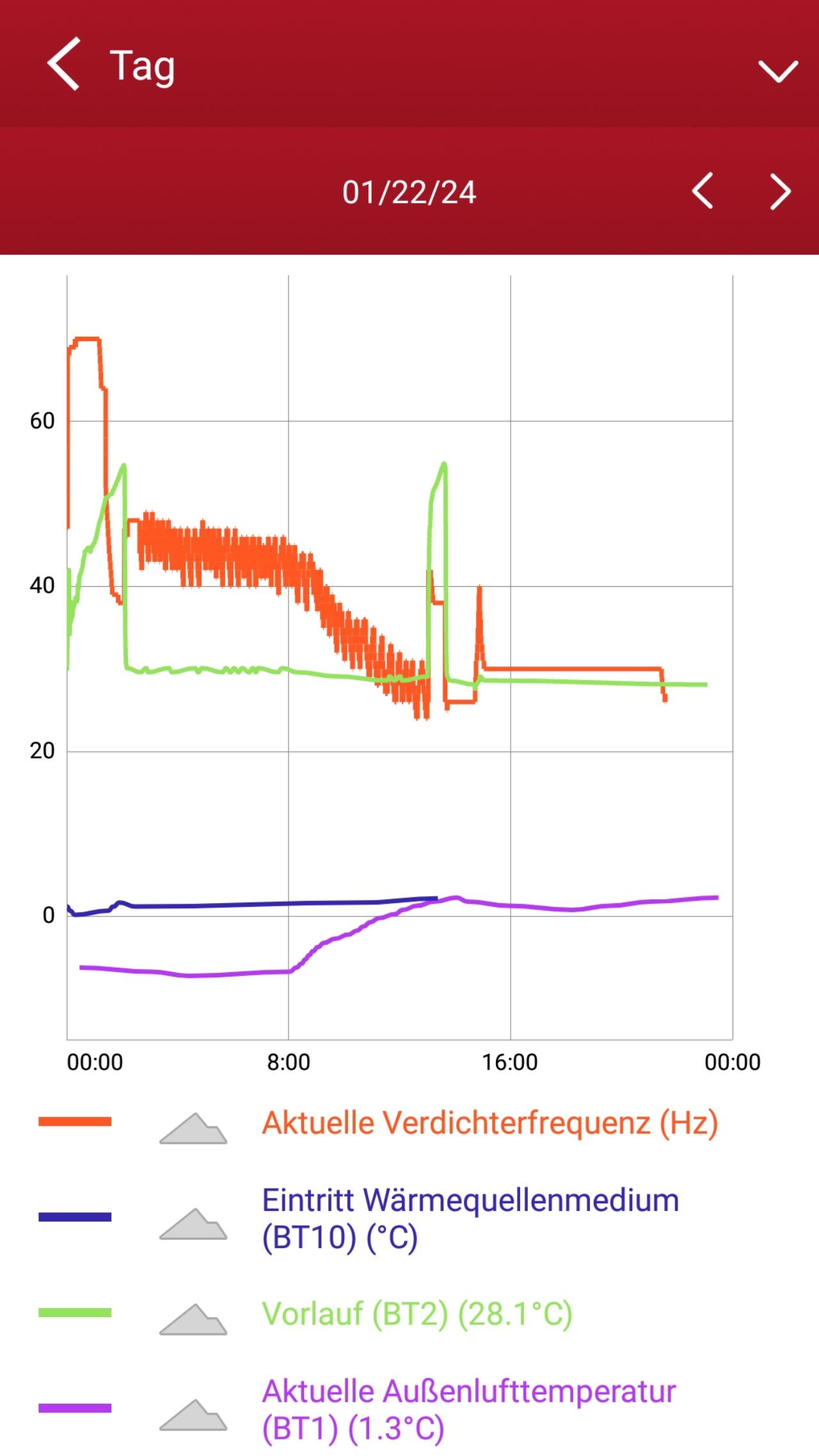

hoffe auf euren Input, was macht meine Heizung da?
2024/2024012221997.jpg
Mitternacht und 13:00 macht sie Warmwasser mittels Zeitprogramm.
Aber wieso ist die Kurve dazwischen so zackig?

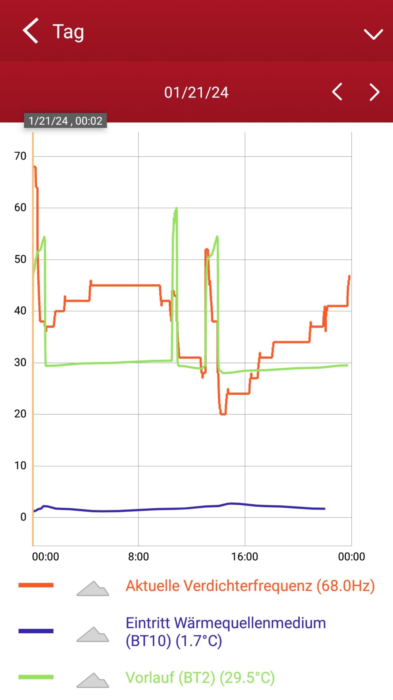

Gestern sah es noch so aus, normal würd ich sagen:
2024/20240122394297.jpg
Hat wer eine Idee, warum das heute so anders ist?

Schaut tatsächlich merkwürdig aus. Es gibt eine Sperrbereich werkseitig irgendwo zwischen 50-60Hz, da kommt es manchmal zum "Zittern", aber das scheint es hier nicht zu sein.
Hat es sich nach dem letzten WW WW [Warmwasser] Lauf wieder beruhigt?
Könntest AT AT [Außentemperatur] auch mal dazu plotten?

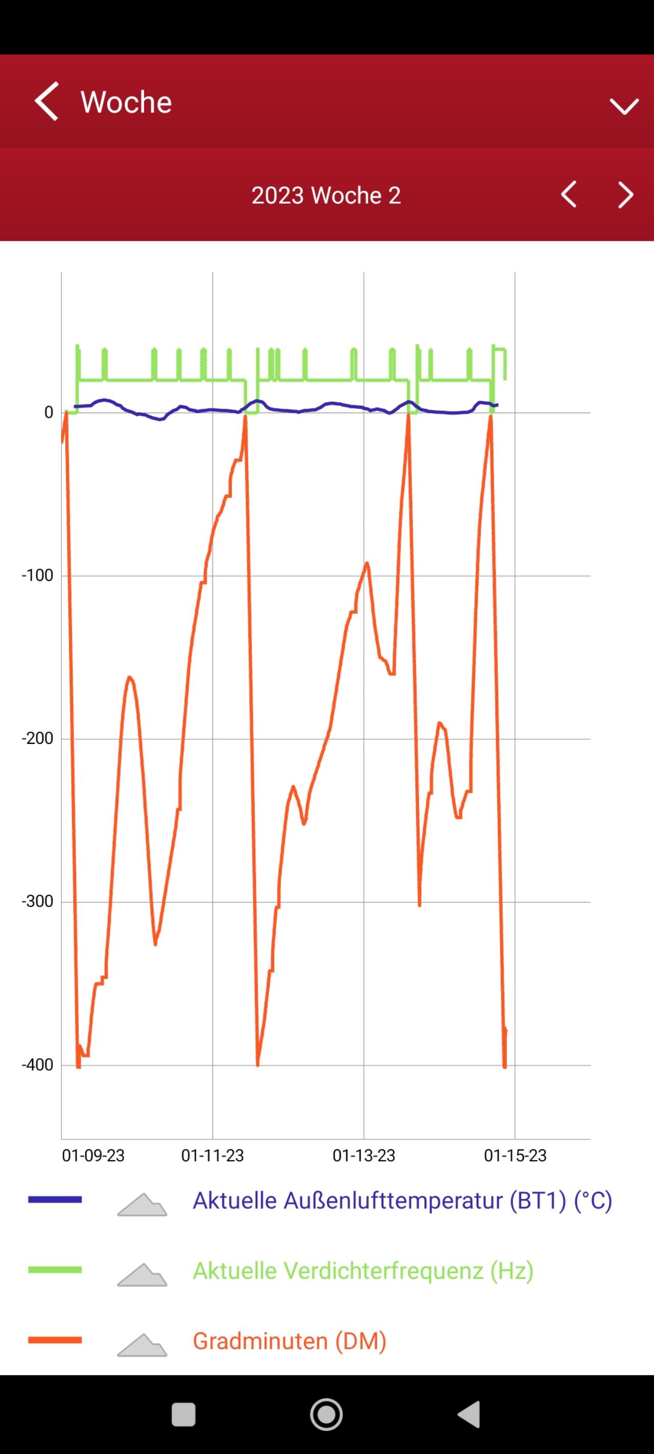

Meine spinnt auch. Allerdings taktet sie, obwohl es saukalt war. Das passt nicht.

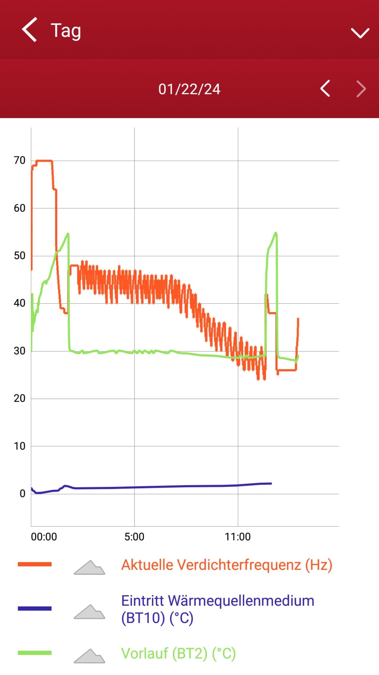

23.1.2024  (#7)
Update läuft.
Nach dem WW WW [Warmwasser]-Takt gestern Mittag liefs wieder normal und den AT AT [Außentemperatur] entsprechend:
2024/20240123516267.jpg
Spannend 🤔

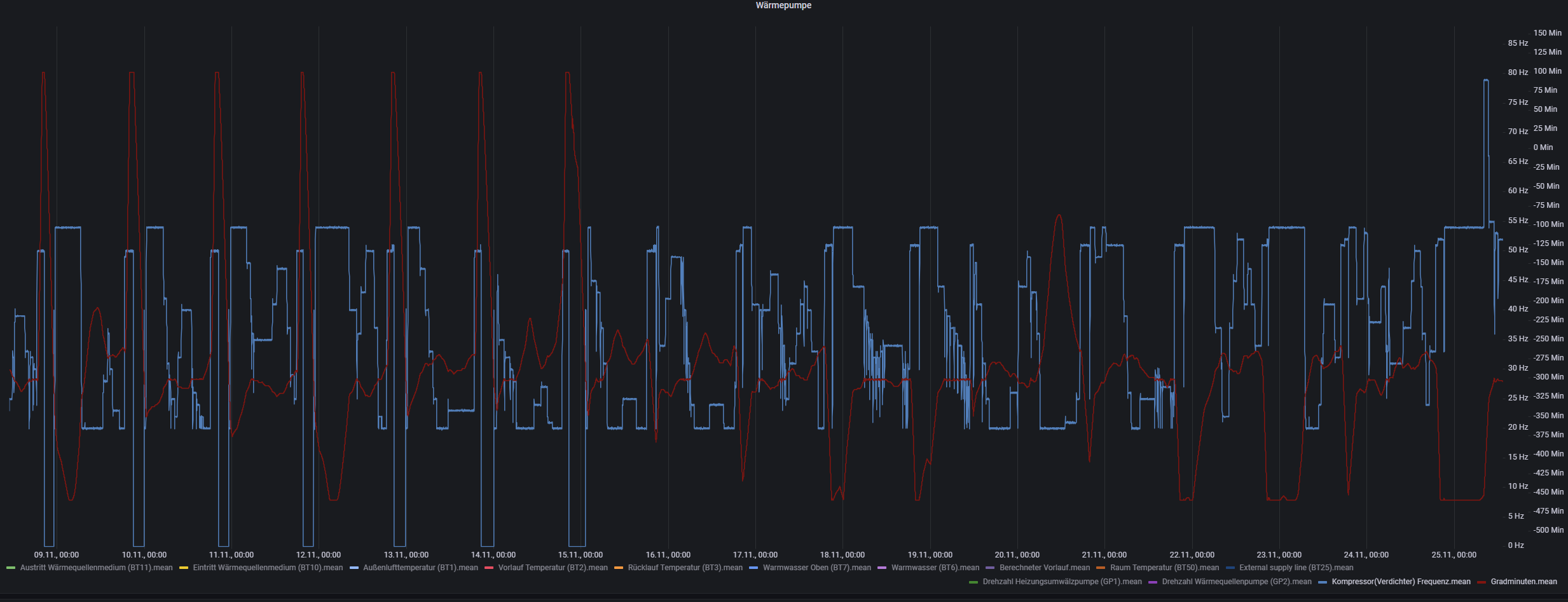

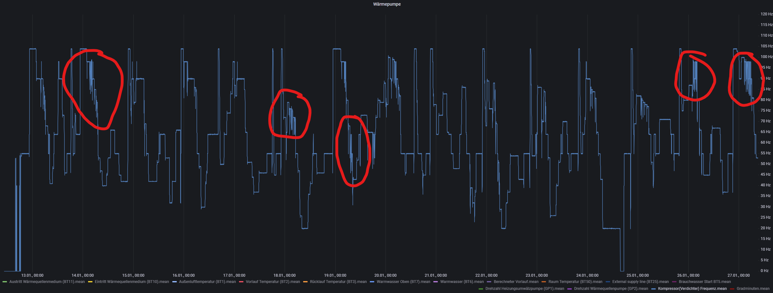

Bei mir tritt das auch auf, aber nicht jeden Tag auf sondern nur teilweise, hier die Verdichterfreqzenz seit dem Update welches ich am 12.01. durchgeführt habe:
2024/20240127613186.png
Ich kann allerdings keinen Zusammenhang zu irgendwelchen anderen Werten/Kurven entdecken.
Das Hochfahren des Verdichters kommt nach den WW WW [Warmwasser]-Takten, da hier die Gradminuten abfallen, muss den Sensor noch irgendwann im Estrich einbauen, der liegt derzeit am Vorlauf an, ca. 50cm nach der WP WP [Wärmepumpe]. Der Installateur hatte ihn ja direkt am Kupferrohr der WP WP [Wärmepumpe] montiert, woraufhin die Gradminuten während dem WW WW [Warmwasser] Takt abgebaut wurden und die Wärmepumpe jeden Tag für ein paar Stunden aufgehört hat zu heizen, bis die GM eben wieder gefallen sind, danach sieht man dass sie schön durchgehend moduliert:
2024/20240127267282.png
Eigentlich auch etwas auf das der KNV Techniker bei der Inbetriebnahme schauen sollte, der hat allerdings nicht mal gecheckt dass Soleseitig Filterkugelhahn und Ausdehnungsgefäß im Vorlauf und nicht im Rücklauf der WP WP [Wärmepumpe] eingebaut waren (beides vertauscht), sowie nur ein Kreis des Kollektors durchströmt wurde weil im zweiten noch Luft war und generell viel zu wenig Sole im System war. Was soll man dazu noch sagen, außer Danke ans Forum und euch alle mit eurem Schwarmwissen!
