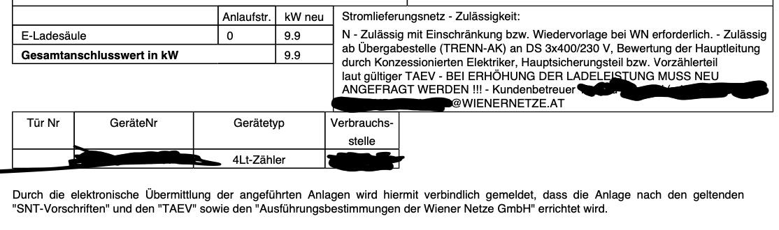

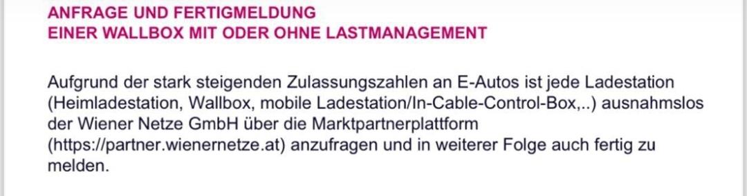

  •  greenball
27.1.2024  (#12)
So wie bereits von @viermax ausgeführt zieren sich die Wiener Netze bei Anschlussleistungen >= 10kW, aber alles was darunter liegt geht ohne Probleme bzw ohne Nachzahlung durch.
Ich habe dieses Spiel gerade durch mit der Anmeldung einer go-E Gemini
Wie ihr sehen könnt hat mein Elektriker das Maximum mit 9,9 ausgereizt. Anmeldung und Genehmigungsrückmeldung am selben Tag.
2024/20240127341047.jpg
Wichtig. Die WN behalten sich in jedem Fall das Recht vor, auch im Nachhinein noch Geld für diese Anschlussleistung zu verlangen
2024/20240127773679.png
Immerhin kommt man durch die offizielle Tätigkeit eines Elektrikers in den Genuss der vollen E-Ladestation Förderung der KPC, deren Auszahlung mir ebenfalls diese Woche bestätigt wurde :)
