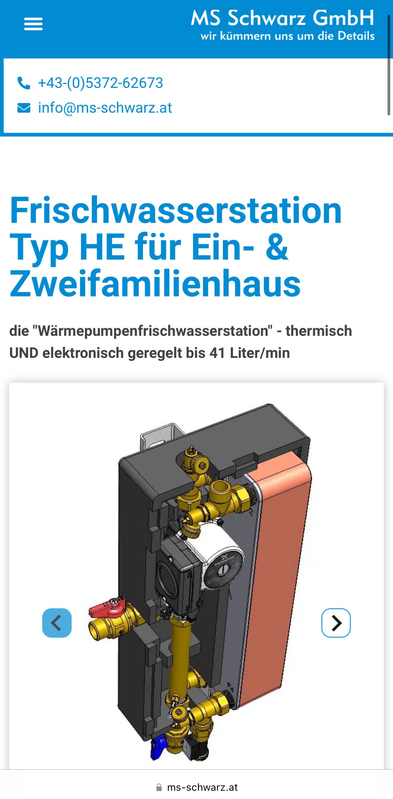

Frischwasserstation Schwarz HE 41-27
Wie definierst du ok? X45-Wp schafft bei einem delta t von 5 grad (50/45) noch 38l/min und einem delta t von 0 (45/45) noch 27l/min Die HE 41-27 bei einem delta t von 5 nur 27l/min, ein delta t von 0 ist nicht angegeben. Also für mich schaut die X45-WP deutlich besser aus, da der Speicher um rund 5 Grad kälter sein kann, was gerade bei Wärmepumpen wichtig ist. |
OK = brauchbar bzw. im Vergleich nicht signifikant schlechter. |
Rein von der Leistung ist die HE 41-27 ähnlich der X25, die X45 ist eine höhere Leistungsklasse und so nicht vergleichbar |
Ja, da hast du Recht. Ich frage mich, ob die Leistung des HE 41-27 für einen 4-Personen Haushalt, wenn man einen 1000 Liter Puffer nutzt. Mit dem HE 41-27 muss man den Puffer wohl auf 48 bis 50 Grad fahren, damit man 45 WW WW [Warmwasser] Temperatur bekommt. Das sehe ich als deutlichen Nachteil. Würde den Puffer gern nur auf 45 Grad laden. Aufgrund der Puffergröße würde das mit einem X45 sicher funktionieren. |
Ich selbst habe die Schwarz FiWa Station in der Kombination mit IDM Wärmepumpe ILM 4-13 und einem Speicher mit 850 L im Einsatz. Zuerst als Kombipuffer nun als reiner Warmwasserspeicher mit Direktkreis der WP WP [Wärmepumpe] in die FBH FBH [Fußbodenheizung] im Einsatz. Würde heute davon abraten auch aus den oben genannten Gründen. Sind ein 4 Personen Haushalt und ohne Speicherladung 50grad oben kannst keine Zapftemperaturen größer 42-43 Grad erreichen. Habe auch mit niedrigeren Temperaturen im Puffer experimentiert aber dann ist zum einen die Zapftemperatur -+39/40 Grad und die Verwirbelung im Puffer beim Rücklauf so enorm, dass die Schichtung schnell im Keller ist und der komplette Puffer zu kalt ist. Würde nach den Erfahrungen entweder komplett auf IDM setzen im Direktkreisumbau oder aber darauf achten, dass möglichst niedrige Puffertemperaturen ausreichen für eine Zapftemperatur mit 43-45 Grad. Das genügt am Hahn oder in der Dusche locker. |
Danke für die Rückmeldung! Du bestätigst, was ich befürchtet habe. Durch Solarthermie habe ich über viele Monate mehr als 50 Grad im Puffer. Trotzdem möchte ich ungern mit der WP WP [Wärmepumpe] auf 50 Grad laden müssen. |
