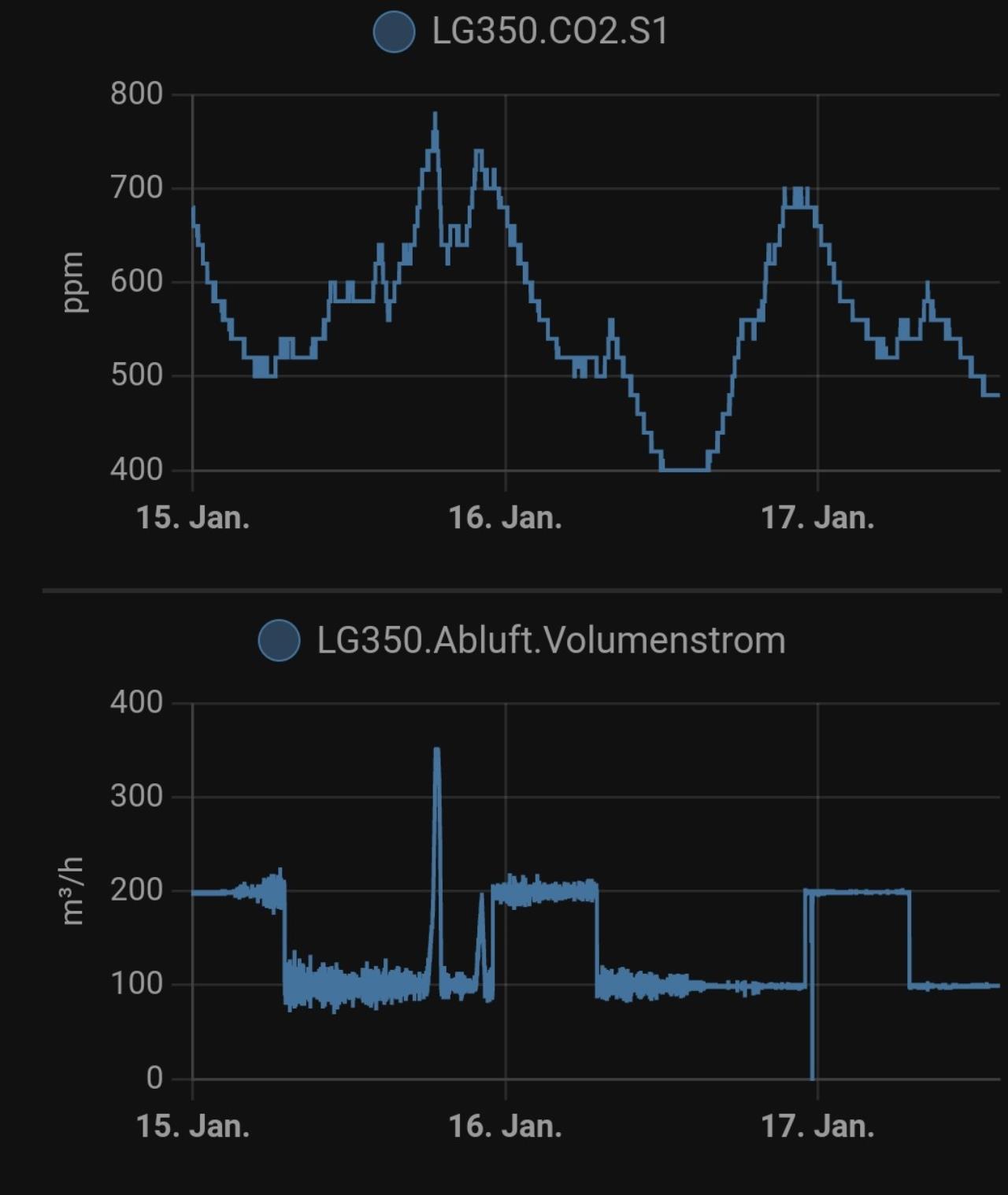

19.1.2024  (#8)
Ist bei mir auch so, der CO2-Sensor reagiert eigentlich schnell, und man sieht auch wenn das Haus unbewohnt ist, dann geht der CO2-Wert Richtung 400 ppm.

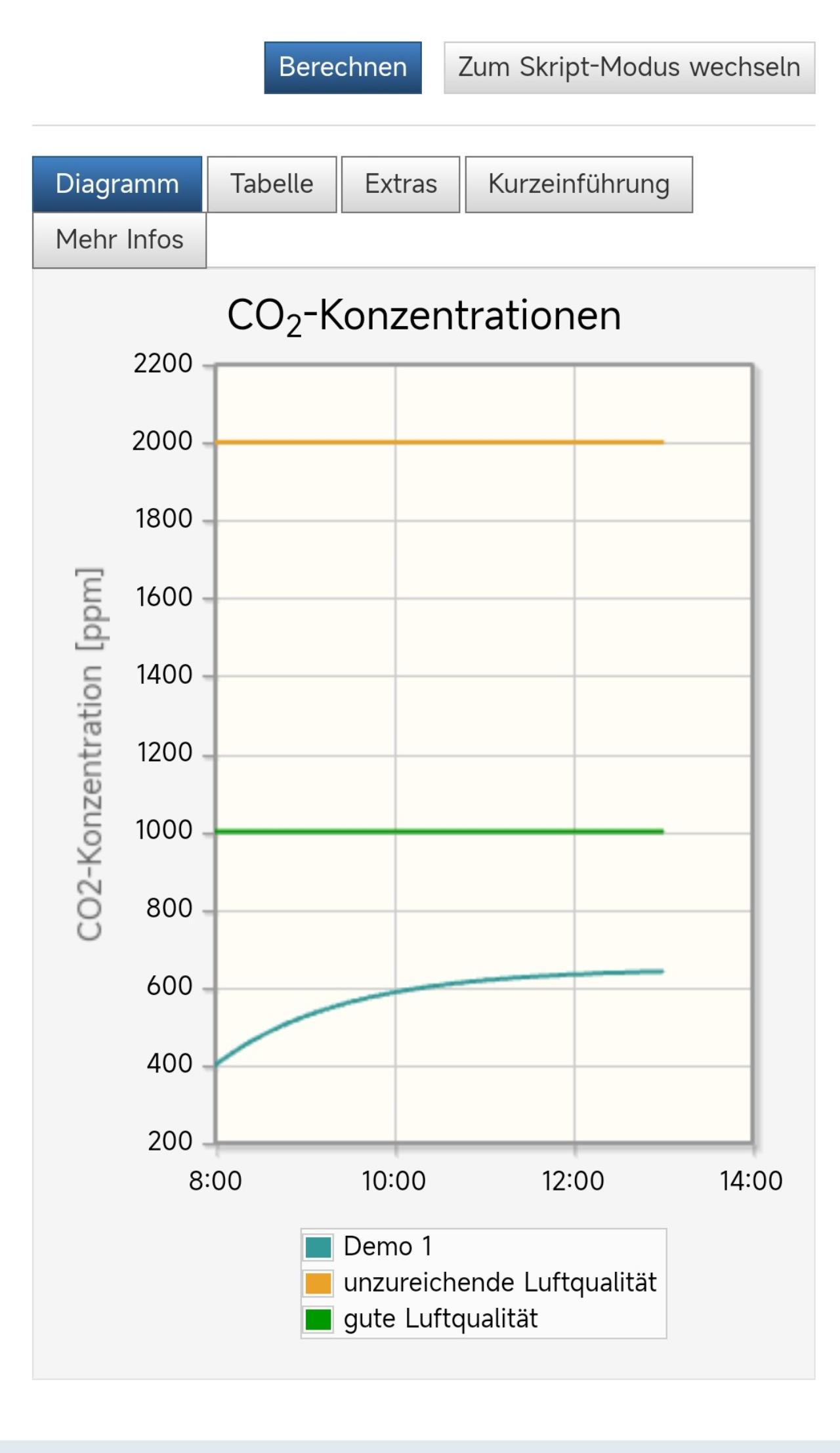

20.1.2024  (#19)
DrShouter schrieb: Das musst du mir jetzt aber erklären was daran nicht plausibel sein soll 😅
DrShouter schrieb: Da liegst du völlig richtig. Unsere CO2 Sensor in der Abluft ändert sich nur minimal (400-600ppm)
Nicht plausibel sind die 600 ppm (oder auch 640 ppm) die du maximal erreichst. Jetzt gibt es dazu zwei Möglichkeiten
1. die Anlage arbeitet mit einem sehr hohen Volumenstrom (z.B. 0,7 bei deinem Raumvolumen mit ca. 320 m³/h) oder
2. dein CO2-Sensor misst Mist
und ich vermute eher zweiteres.
Kannst ja einmal nachrechnen, unter
https://www.co2-modell.nlga.niedersachsen.de/
gibt es ein Tool dazu.
Angenommen habe ich ein Raumvolumen von 460 m³ mit 4 Personen und einer Luftwechselrate von 0,7. Diagramm sieht dann wie folgt aus:
2024/20240120279334.jpg
Damit würde der CO2-Wert unter 640 ppm bleiben. Nachdem ich aber nicht glaube, dass dein Volumenstrom so hoch ist (322 m³/h), liegt es eher am CO2-Sensor.
DrShouter schrieb: Ich hab im Wohnzimmer 1200ppm (160m3) und im Rest des (unbewohnten) Hauses 440ppm (300m3) - der Rest des Hauses mischt also die 1200ppm auf 640ppm runter.
Dann müsste der gemessene CO2-Wert höher sein. Wenn wir jetzt den Luftaustausch außer acht lassen und es keine Vermischung zwischen den Räumen gibt (was eher unwahrscheinlich ist), dann wären das (1200*160+440*300)/460=704 ppm. Es kann natürlich sein, dass dein WZ von der Lüftungsanlage unterversorgt ist.
