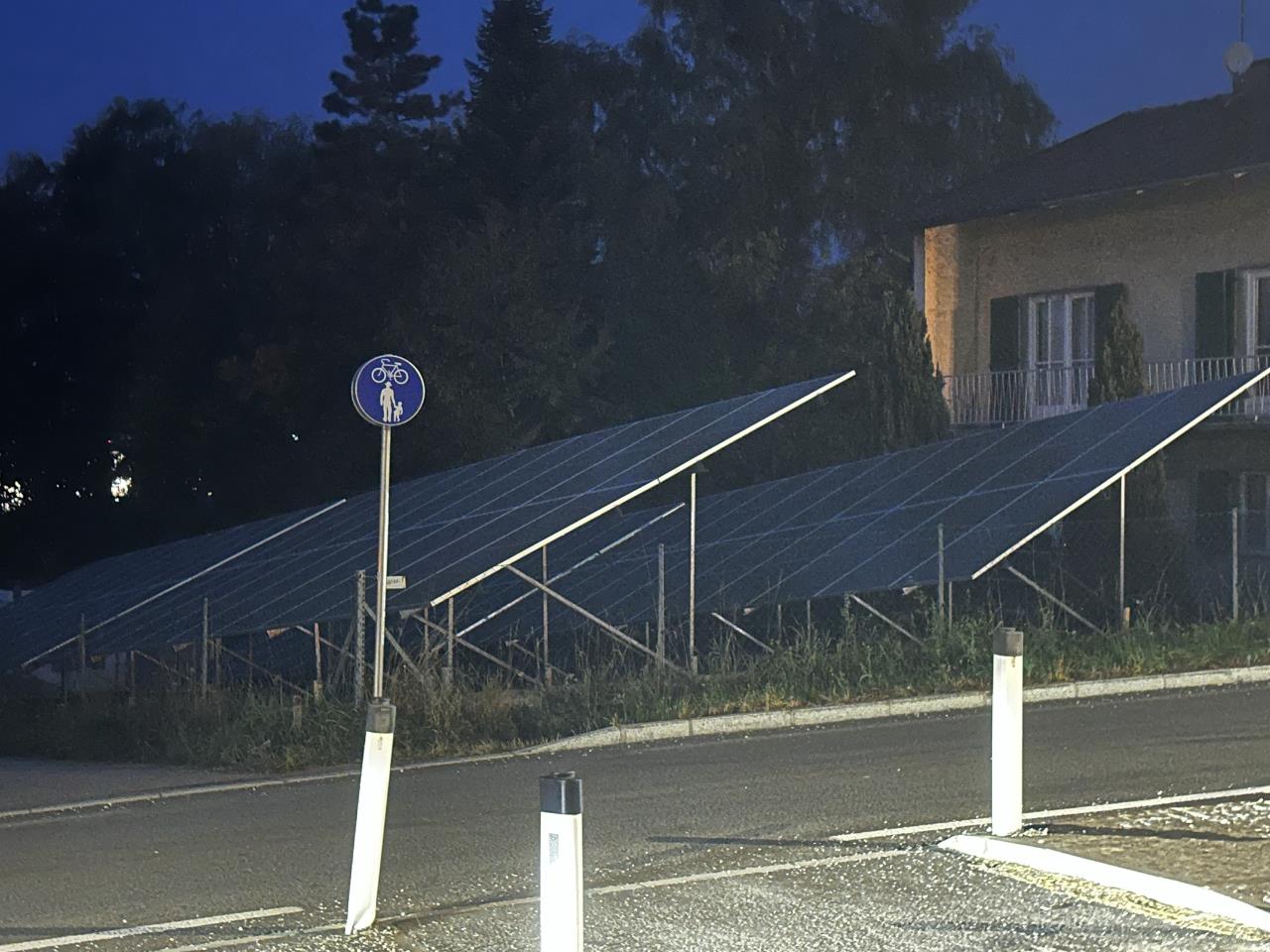

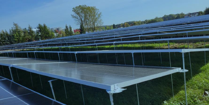

Wenn ich manche Anlagen sehe verstehe ich nicht wie die einen Ertrag fahren können.
Hab im PVSol das schon öfters simuliert und komme immer auf massive Umsatzeinbussen.
"Diese Aneinanderreihung führe zu einer flächendichten Aufstellung der Solarmodule, wobei sich die Module aber auch teilweise gegenseitig verschatten. Nach Angaben von BEC-Energie Consult lässt sich aber auf gleicher Fläche durch die Aufstellungsform mehr Leistung installieren, so dass im Gegensatz zu einer klassischen Aufstellungsform bis zu 30 Prozent* mehr Strom erzeugt werde."
2024/2024011523801.png
https://www.pv-magazine.de/2024/01/08/bec-energie-consult-baut-pilotprojekt-mit-patentierter-unterkonstruktion-fuer-selbsttragende-solarmodule/

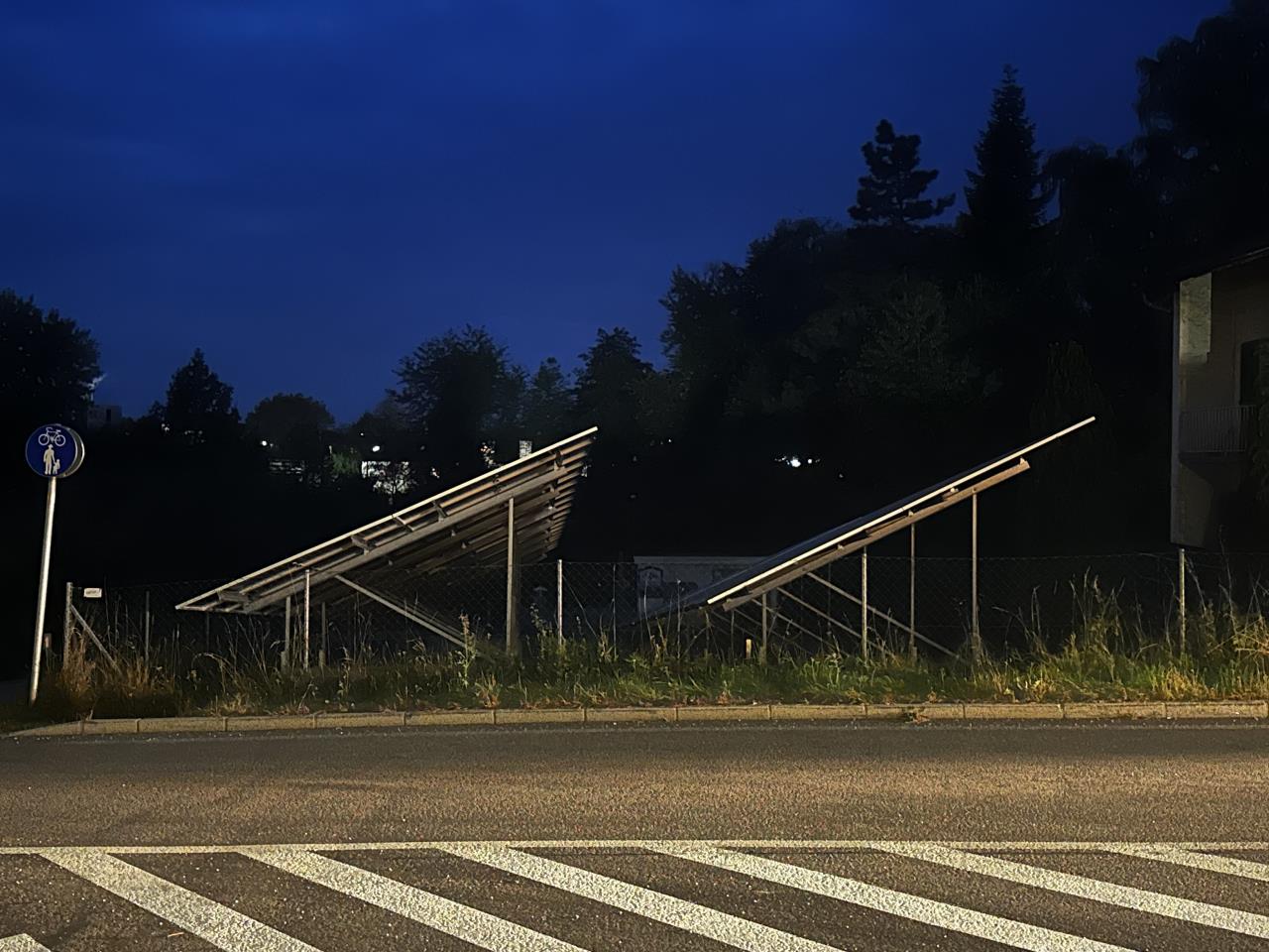

Oder auch hier aus Ried i. Innkreis
2024/20240115626051.jpg
2024/20240115379806.jpg
Wie sind eure Erfahrungen mit solchen Anlagen?

Ich finde sowas nur dumm.
Die machen eine Winterneigung was im Endeffekt weniger bringt als wenn sie flacher wären.

Ja aber gerade das bec als große Firma so ein System macht....
Und bei dir ists eher Ost West als bei den Systemen auf jedem Modul süd...
16.1.2024  (#4)
Vermute es zahlt sich trotzdem aus, sonst würdens das ned machen. So ein System plant ja ned der Funkenschuasta ums Eck...
