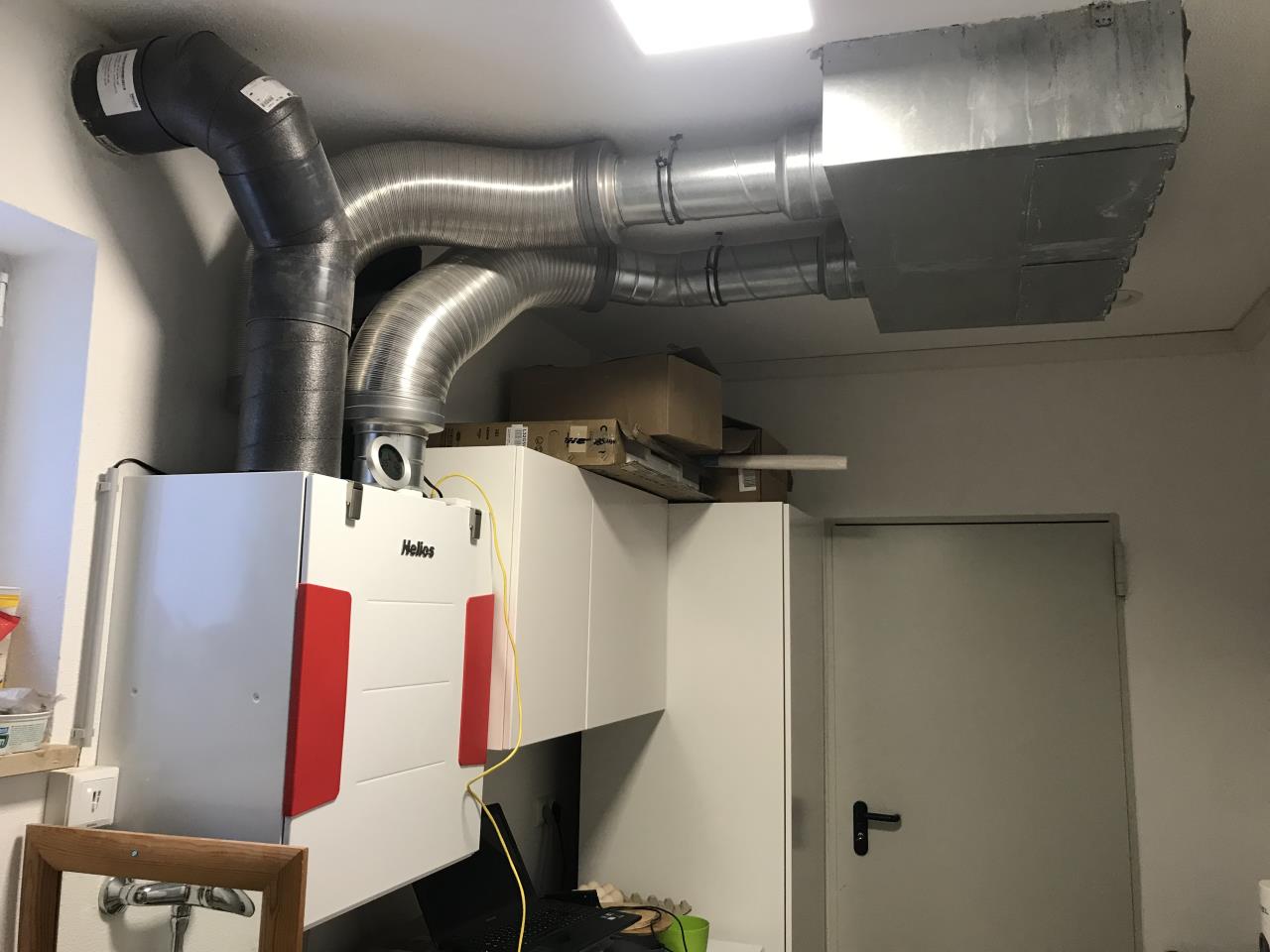

Auf der Suche nach Kältebrücken im Gebäude und Reduzierung des Heizwärmebedarfs habe ich festgestellt, dass meine KWL KWL [Kontrollierte Wohnraumlüftung] irgendwie eine zu niedrige Ablufttemperatur hat. Da es sich um die Lüftung handelt, eröffne ich lieber hier ein neues Thema.
Obwohl alle Räume 21-22 Grad haben, beträgt die Abluft im KWL KWL [Kontrollierte Wohnraumlüftung] nur 18-19 Grad, bei sehr kalter AT AT [Außentemperatur] auch mal 16-17 Grad. Die Zuluft hat dann 17-18, bei sehr kalter AT AT [Außentemperatur]/Frischluft bis zu 14 Grad rum.
Auch ist der beheizte Technikraum, wo sich die KWL KWL [Kontrollierte Wohnraumlüftung] befindet, als einziger Raum etwas kälter mit ca. 19 Grad RT RT [Raumtemperatur], bei sehr kalter AT AT [Außentemperatur] auch mal eher 18 Grad.
Heute bei -3 AT AT [Außentemperatur] getestet: Thermometer im Raum zeigt 19 Grad, in der Nähe vom KWL KWL [Kontrollierte Wohnraumlüftung]-Gehäuse aber nur noch 16,8-17,3 Grad!
Da stimmt doch  etwas nicht und ich verteile dadurch ununterbrochen zu kühle Luft im ganzen Gebäude.
Der Verteiler ist im Warmraum an der Decke und alle Rohre von da weg verlaufen in der warmen Hülle.
Da kann ich mir nur noch folgende neuralgische Stellen vorstellen:
-Das KWL KWL [Kontrollierte Wohnraumlüftung]-Gerät ist direkt an einer Außenwand montiert.
-Das KWL KWL [Kontrollierte Wohnraumlüftung]-Außengehäuse ist etwas gedämmt, sieht aus wie 1-2cm Armaflex. Das Gehäuse fühlt sich außen trotzdem kalt an.
-Im Gerät selbst ist zwischen kalter Frischluft- und Abluftkammer nur ein dünnes Blech. Daran bildet sich auf der Abluftseite auch Kondenswasser.
-125er Frischluft- und Abluftrohr sind nur mit 15mm gedämmt (Isopipe-Rohr).
-125er Abluft- und Zuluftrohr sind als Wickelfalzrohr ausgeführt ohne Dämmung.
-Verteiler an der Decke aus Metall mit etwas schaumartiger Dämmung innen an manchen aber nicht allen Stellen.
Wäre dankbar für Tipps und Hilfe. Den HB kann ich leider vergessen.

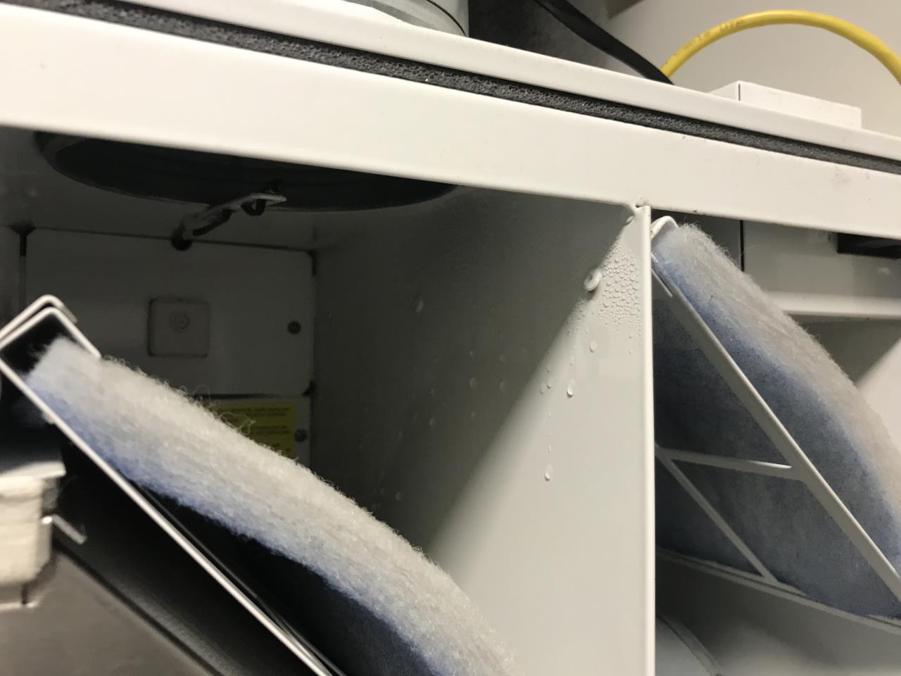

Hier 1-2 Bilder:
2024/20240108368182.jpg
Rechts Frischlufkammer, links Abluft mit Kondenswasser am Blech:
2024/20240108938322.jpg

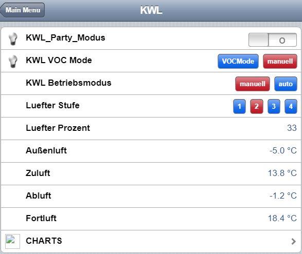

Ich denke ich hab die selbe KWL KWL [Kontrollierte Wohnraumlüftung] (Helios EC300 W) und aktuell folgende Temperaturen (Außentemp gerade -9 Grad.
2024/20240109868333.jpg
Wie du schon festgestellt hast ist das ganze Gerät im Vergleich zu aktuelleren Geräten recht einfach aufgebaut ("Blechkasten", mit 2 Motoren und einem Wärmetauscher) und ohne (viel) Isolation. Auch bei mir kühlt das Gerät als gesamtes aus, allerdings hab ich innen kein Kondensat.
Hab schon überlegt den ganzen Blechkasten mit 25mm Armaflex zu überziehen, andererseits kühlt es damit den Technikraum der e warm genug ist und erwärmt die Luft allgemein noch sodass ich mir bisher das Vorheizregister gespart hab...
Das ist bei dir vermutlich auch nicht verbaut sonst sollte die Zulufttemp ja höher sein?
Positive ist, es ist bisher 10 Jahre ohne Probleme gelaufen ;)
Als Vergleich eine Zehnder Q350 (wo innen halt alles aus geschäumten eps? ist) bei aktuell -8 Grad Außentemp

Zusätzlich dämmen würde ich mir überlegen, aber nicht nur außen, sondern innen zwischen den kalten und warmen Bereichen, also Außenluft/Abluft + Fortluft/Zuluft. Das Problem ist, dass da kaum Platz ist.

P.S.: Kann es sein, das bei deiner Helios Abluft- und Fortluft-Temperaturen vertauscht sind?

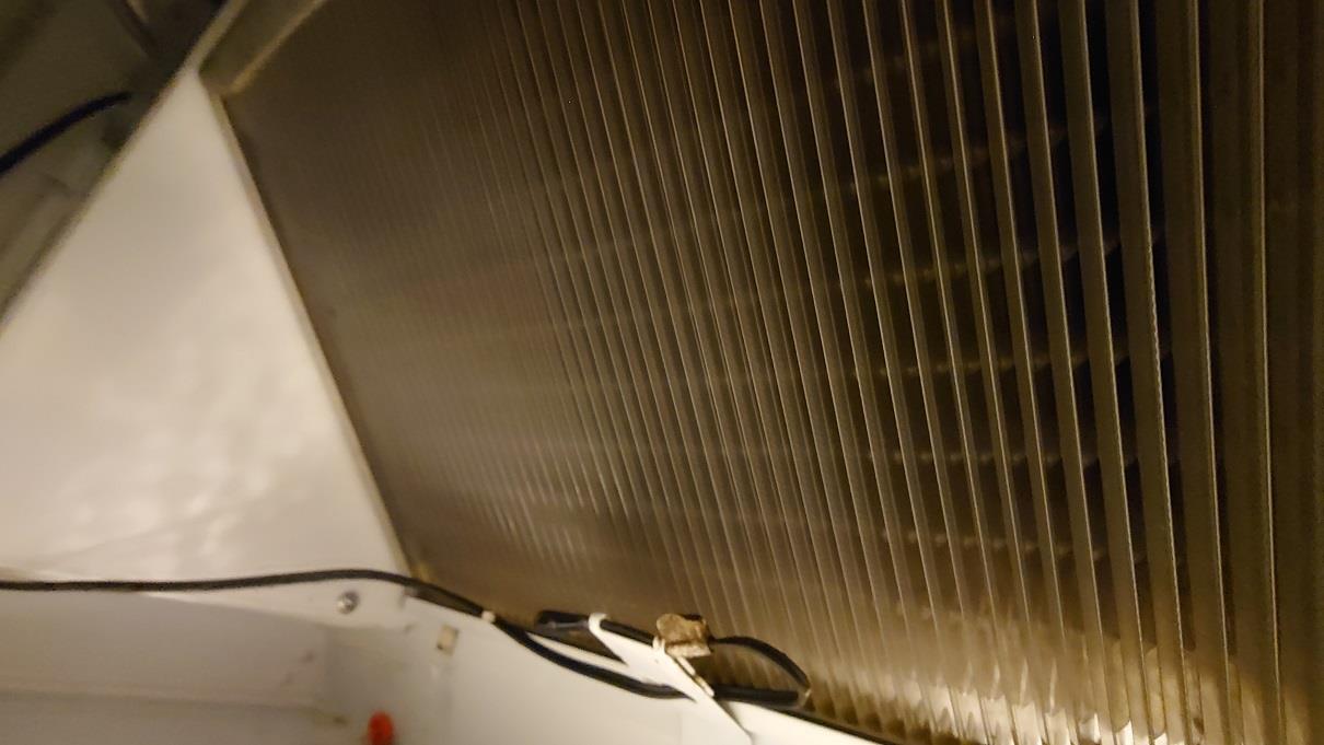

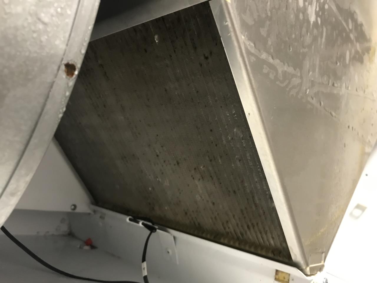

Übrigens, wie von leitwolf erwähnt, es gibt dadurch wohl auch erhöhtes Kondenswasseraufkommen an den neuralgischen Stellen. Der Wärmetauscher z.B. sieht auf der Fortluftseite eklig aus. Seht mal:

ja nu, der gehört schon regelmäßig kontrolliert und gereinigt
Das sieht mir nach Schimmel aus und das wolln wir nicht.
Ich wechsele bei mir 2x im Jahr die Filter im Gerät (auch wenn ich das nicht zwingend müsste, weil großer Filterkasten vom Leitwolf außen) und einmal im Jahr hol ich den Wärmetauscher raus (im Sommer) mach ihn sauber und lass ihn trocknen. Funktioniert super für mich.
Deine Filter sind aber nicht original so, oder?

Selbstverständlich wechsle ich die Filter regelmäßig.
Der Wärmetauscher war auch schon paar mal heraußen. Es fällt halt - aufgrund der erwähnten Umstände - sehr viel Kondenswasser an, wahrscheinlich müsste man den WT noch öfter rausnehmen und reinigen. Ein mal ist er mir sogar zugefroren.
Filter sind nicht kpl original. Der Metallrahmen schon, das G4 Filtermaterial ist Zuschnitt. Aber das Original hat genau so ausgesehen.

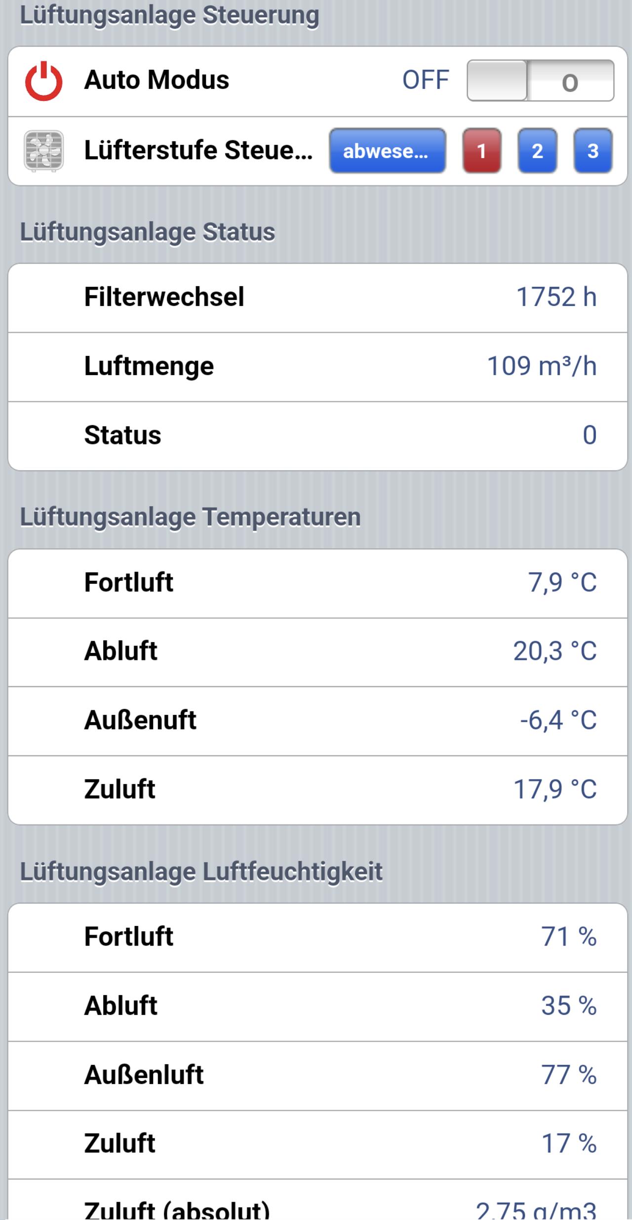

Das sich da bei Helios in den letzten 10 Jahren nichts getan hat ist wirklich etwas traurig. Soweit ich mich erinnern konnte gab es damals auch schon länger die "Passiv" Haus Variante (KWL 270/370) die schon mehr isoliert war, allerdings imho kein Modbus konnte und das war für mich ein Kriterium die neure 300 zu nehmen... (https://www.heliosselect.de/cms/upload/bilder/mbv/KWL_EC_270_370_Pro_86907_0612.pdf Seite 23/24) Die dürfte es jetzt aber nicht mehr geben...
Bzgl. Kondensat, hab bei mir nachgesehen und da ist  eigentlich gar nichts und ich glaub den Wärmetauscher hab ich noch nie durchgespült weil der generell wie "neu" aussieht. Filter schneid ich auch selber zu.
