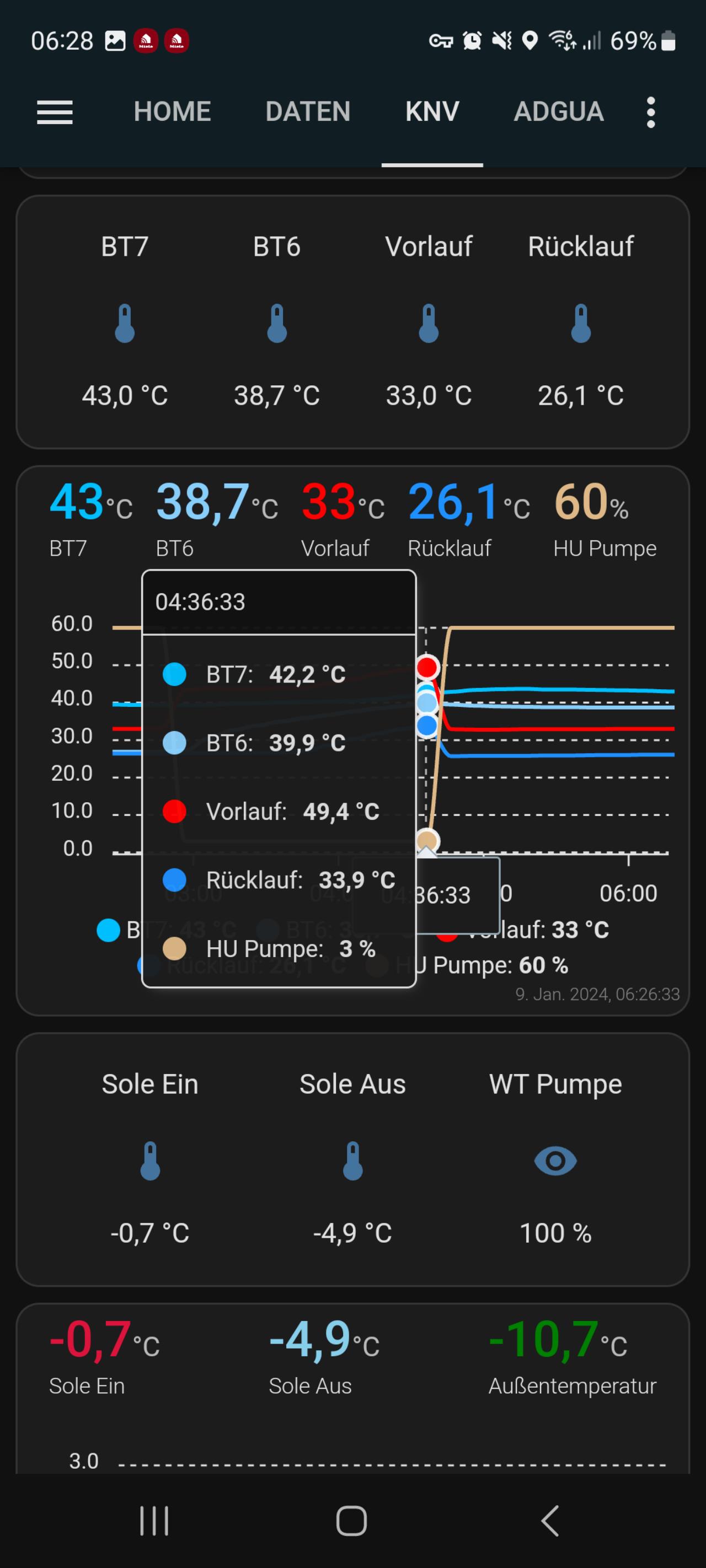

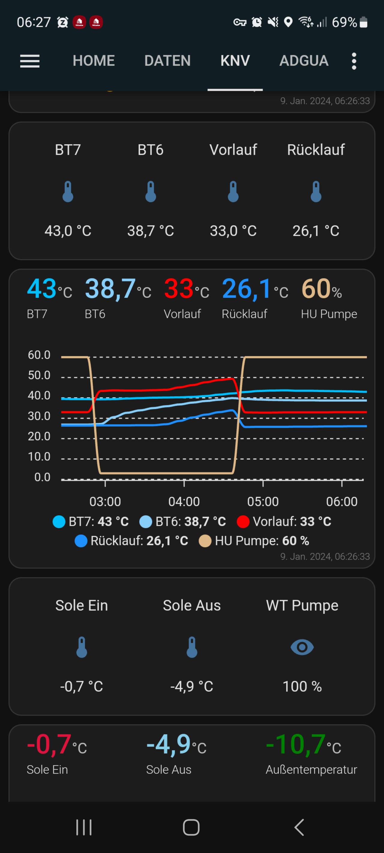

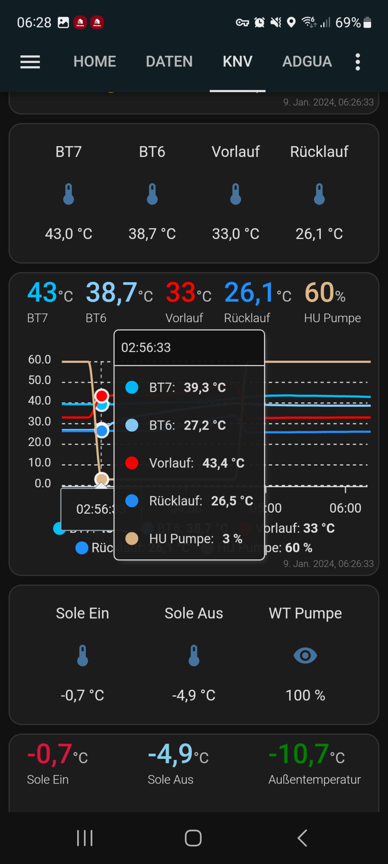

Jetzt wo ich den BT7 habe, habe ich mit DeltaT und fixer Drehzahl herumgespielt. Hier eine Kurve von heute morgen.
DeltaT, Pumpe fix 3 %, Bereiterleistung auf 3 kW, Stopp bei 40°.

Wenn ich die Möglichkeit habe und die Pumpe soweit runterzudrehen, ist es dann nicht besser ich mache WW WW [Warmwasser] mit DeltaT? Der Greenwater lebt doch von der Schichtung heißt es immer, man sieht hier wunderschön, wie dann der BT7 weiter steigt und der BT6 runterfällt.
Ist DeltaT aber nur besser, wenn ich es nicht mit dem VL VL [Vorlauf] übertreibe? Weil jedes Grad mehr VL VL [Vorlauf] steigert die Ineffizienz? Liege ich da richtig?
Ganz allgemeine Frage an die Leute, die da schon mehr Erfahrung haben wie ich. Gestern habe ich WW WW [Warmwasser] mit DeltaT und 4kW Bereiterleistung gemacht, BT7 ist viel wärmer geworden, der VL VL [Vorlauf] aber auch viel mehr raufgegangen. Heißt das im Umkehrschluss, umso mehr kW ich bei der Bereiterleistung nehme, umso wärmer wird der BT7 oben? Umso mehr steigt dann auch der Vorlauf?
Wie ist das allgemein bei DeltaT geregelt, weil die Spreizung zwischen VL VL [Vorlauf] und RL RL [Rücklauf] bleibt eigentlich relativ konstant.
Bin fü zahlreichen Input dankbar, will es einfach verstehen was da im Hintergrund passiert bei der WW WW [Warmwasser] Bereitung.
9.1.2024  (#1)
Ulairi schrieb: Ist DeltaT aber nur besser, wenn ich es nicht mit dem VL VL [Vorlauf] übertreibe? Weil jedes Grad mehr VL VL [Vorlauf] steigert die Ineffizienz? Liege ich da richtig?
Korrekt, je höher die VL VL [Vorlauf] Temp, desto ineffizienter.
Bei deltaT kannst die VL VL [Vorlauf] Temp nicht deckeln, die steigt immer parallel zur RL RL [Rücklauf] Temp (bei gleicher Pumpleistung) mit an.
Ulairi schrieb: Heißt das im Umkehrschluss, umso mehr kW ich bei der Bereiterleistung nehme, umso wärmer wird der BT7 oben? Umso mehr steigt dann auch der Vorlauf?
Würde ich schon so sehen, nachdem du mit fixer Pumpendrehzahl lädst.
P = Durchfluss * delta K * 1.1617
nachdem der RL RL [Rücklauf] zumindest am Beginn der Heizladung eher gleich kühl bleiben wird, wird die VL VL [Vorlauf] Temp bei höherer Leistung und gleicher Drehzahl hochgehen.

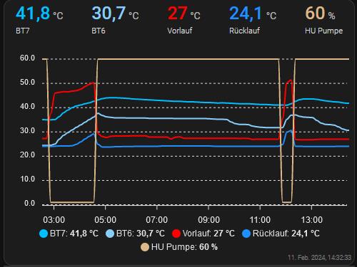

Ich muss das Ganze hier wieder mal hocholen, weil ich Hilfe benötige.
Aktuell habe WW WW [Warmwasser] von 3-6 in der Früh gemacht mit 1 % fixer Drehzahl und 4 kWh Bereiterleistung. Da hatte ich BT7 46-47° und VL VL [Vorlauf] ging meistens auf 56° rauf am Ende.
Unsere Babys werden jetzt auch manchmal gebadet, da komme ich mit 1x WW WW [Warmwasser] am Tag nicht mehr aus, falls am Abend dann noch eine große Badewanne genommen wird oder Frau länger duscht.
Jetzt habe ich mir gedacht, machst du zwischen 3-6 Uhr (weil Strom am günstigsten) WW niedrig und zwischen 12-15 (manchmal schon was von der PV da) WW mittel.
So sieht das Ganze dann aus:
2024/20240211825721.png
Bei Niedrig geht der VL VL [Vorlauf] auf 50° sowas, ist mir klar warum, weil ich Stop bei 37° habe. Aber warum geht der VL VL [Vorlauf] bei Mittel auch nur auf ca. 50°, wenn ich Stop bei 40° habe? BT7 geht auch nur auf 44° rauf. Weil der Greenwater noch warm genug ist?
Was wäre für euch die Grenze beim VL VL [Vorlauf], wenn ich mit 1x WW WW [Warmwasser] am Tag durchkommen will?
  •  Ulairi
12.2.2024  (#7)
Wenn ich mir die Wärme so anschaue die ich in den Greenwater Pumpe, dann ist das bei Niedrig deutlich mehr als zB bei Mittel (obwohl Temperaturen höher?
Ich habe heute Früh 7 kWh Wärme in den Greenwater geladen und zu Mittag nur 1 kWh.
Ist das Blödsinn was ich da mache?

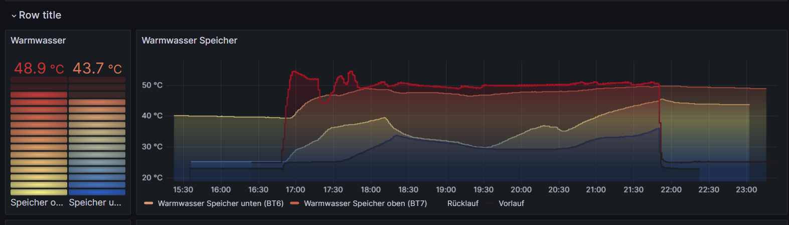

Ich glaub du jagst am Ende dem hinterher, was ich heute gebaut habe -  mit Hilfe von HA - da die Nibe mit ihren WW WW [Warmwasser]-Bereitungsvarianten immer einen gewissen Nachteil hat.
Ich muss sagen, ich habe versucht den Komfort an Prio 1 zu setzen und dann erst die Optimierung zu bauen - sprich die Nachteile der NIBE WW WW [Warmwasser]-Bereitung zu umschiffen.
Habe den Brink-Thread durch, mit Pedaa einen Thread durch (danke dafür emoji) und bin derzeit bei folgenden Einstellungen.
1.) Ich glaube es macht KEINEN Sinn den Greenwater bei 40 Grad oder so abzuwürgen. Mir ist schon klar, dass dann der VL VL [Vorlauf] in die Höhe schießt, aber ein halb voller Greenwater ist halt nur ein halb voller Greenwater... --> Das führt zu mehr WW WW [Warmwasser]-Takten wenn die Familie das WW WW [Warmwasser] braucht. Also WW_Stop bei mir  = 46 Grad. Aber das ist nur eine Parameterisierungsfrage.
2.) "Aber halt! Dann schießt ja der VL VL [Vorlauf] gegen 60 Grad!"  --> Ja, ohne HA schon --> aber du hast ja HA also nutzen wir ihn emoji

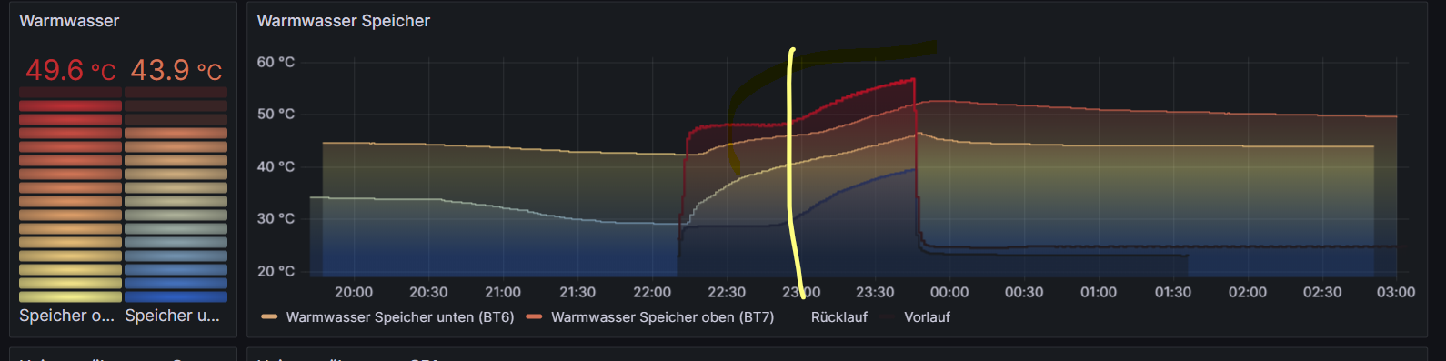

Bis zur gelben Linie ists ja gut ..aber dann geht der VL VL [Vorlauf] ordentlich in die Höhe - logo der RL RL [Rücklauf] steigt ja auch an...
2024/20240212378616.png
also setzen wir genau an dem Punkt an und drosseln die Leistung so, dass nun folgendes rauskommt:
2024/202402124791.png
Die erste Stunde vergessen wir bitte ... die Regelung hat aber danach wunderbar gegriffen. In der ersten Stunde habe ich die Funktionsfähigkeit der Skripte getestet, welche die Leistung begrenzen. Also hab ich an der Pumpe gedreht wie verrückt, um zu sehen, ob die Regelung auch in allen Fällen greift emoji Kurzum: Tut sie emoji
Mit HA ist es also möglich, den VL VL [Vorlauf] dynamisch so zu begrenzen, dass dieser rund 50 Grad (oder welchen Wert auch immer)  nicht überschreitet. Ich war erstaunt, dass der COP (so falsch er auch ist, aber immerhin gleich falsch und somit wieder vergleichbar) um rund 0,5 COP gestiegen ist ( von 4,25 auf 4,76).

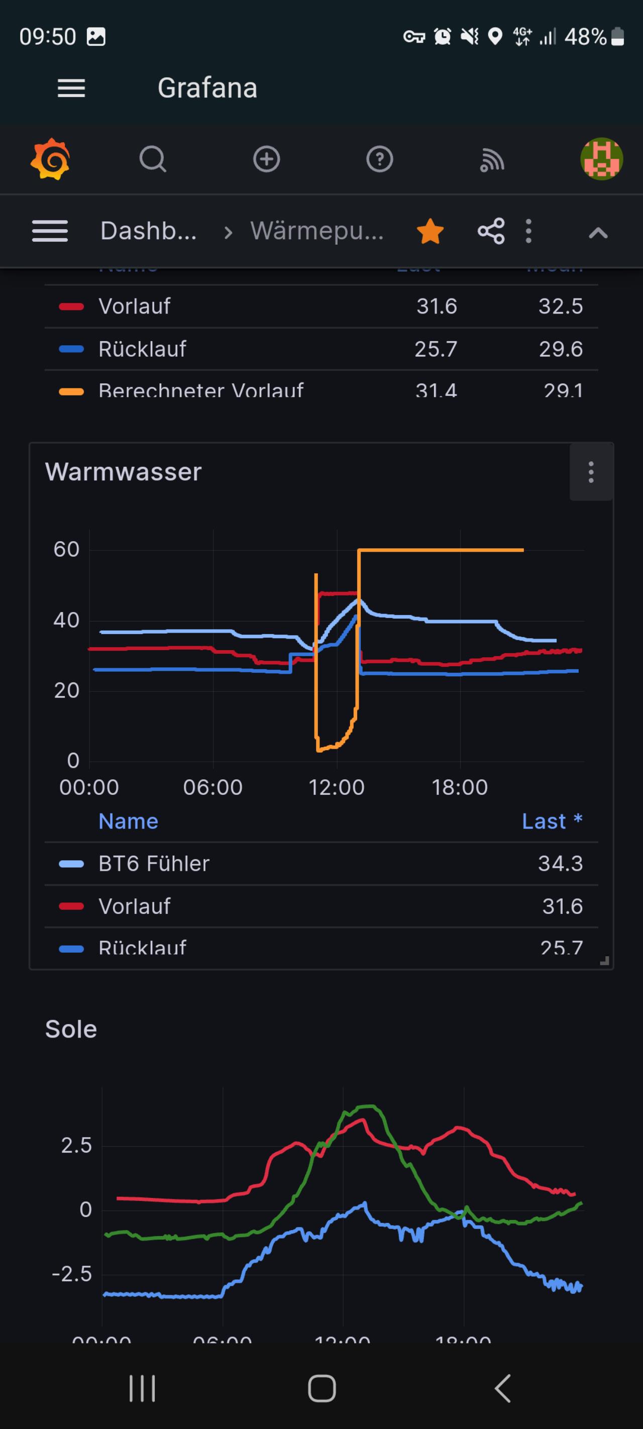

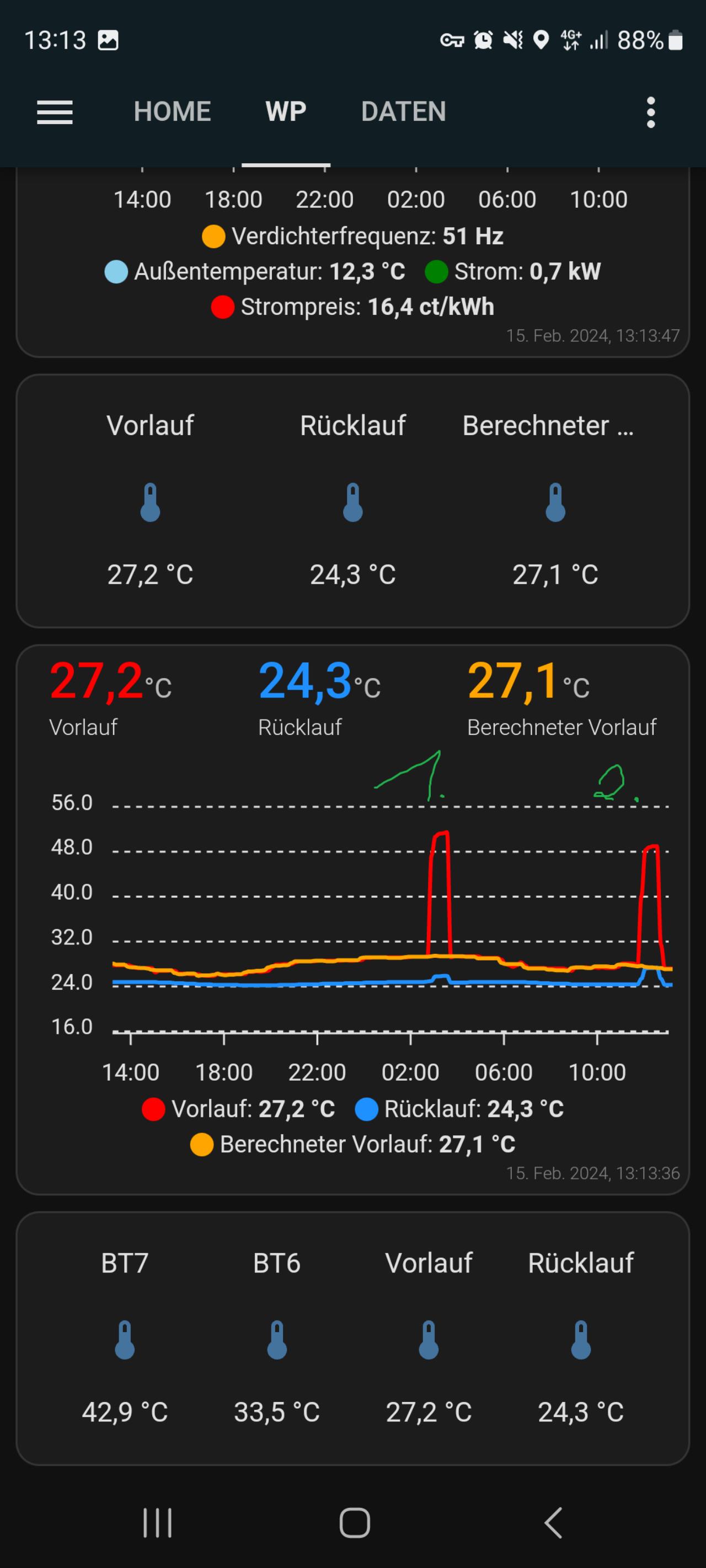

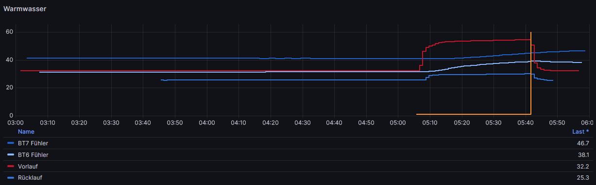

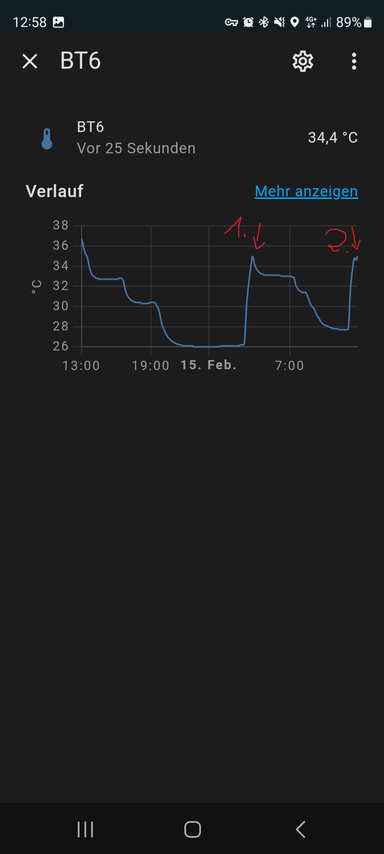

Kann mir dieses Phänomen jemand erklären?
Ich mache WW WW [Warmwasser] niedrig Stop 36° zwischen 3-6 Uhr in der Früh und dann ab 12-15 Uhr mit Stop 40°.
Ich beobachte jetzt schon seit ein paar Tagen, dass der WW WW [Warmwasser] Takt zu Mittag NIE bis 40° raufgeht. Aber warum?
2024/20240215942807.png
Und damit ihr seht, dass der WW WW [Warmwasser] Takt wirklich aus ist, hier die VL VL [Vorlauf] RL RL [Rücklauf] Kurve.
2024/20240215774987.png
Und bitte nicht die Sinnhaftigkeit diskutieren, ich weiß selber noch nicht ob das Sinn macht 😁
  •  scarpej
15.2.2024  (#15)
Ulairi schrieb: Und bitte nicht die Sinnhaftigkeit diskutieren, ich weiß selber noch nicht ob das Sinn macht 😁
Also WW WW [Warmwasser] zu bereiten macht schon Sinn, meiner Meinung nach 🤓
Ulairi schrieb: Ich mache WW WW [Warmwasser] niedrig Stop 36° zwischen 3-6 Uhr in der Früh und dann ab 12-15 Uhr mit Stop 40°.
Ich nehme an, du hast niedrig und normalmodus?
Wie steuerst das an? Über die Zeitsteuerung der WP WP [Wärmepumpe] oder HA?
Wenns über HA ist, dann würd ich mal vermuten, dass das Umschalten gar nicht getriggert wird, oder verloren geht...
