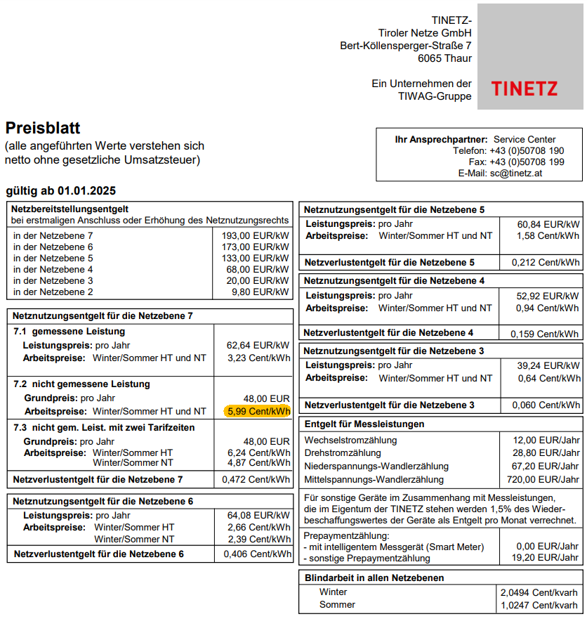

zur Sicherheit: bei der Tinetz, von diesen 5,99ct/kWh zahl man wenn aus einer neoom EEG bezogen wird nur noch 72% (um 28% reduziert), also 4,31ct/kWh, oder?
2025/20250505711428.png

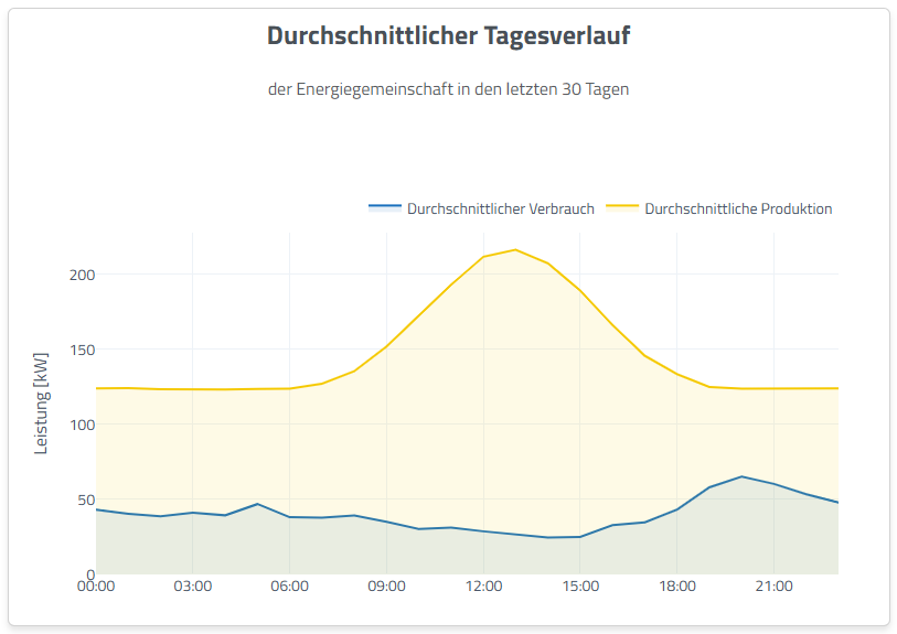

weiß jemand ob ich irgendwo bei neoom sehe wann strom in der EEG fehlen würde, dass ich gezielt dann einspeise?
  •  steve10
5.5.2025  (#436)
ja genau, wenn du auf NE 7/nicht gemessen bist zahlst du 28% weniger (1,6772ct Reduktion) = 4,31 ct/kWh. Außerdem fällt die Elektrizitätsabgabe mit 1,5ct und der Erneuerbaren-Förderbeitrag mit 0,737ct/kWh weg.
Du kannst hier den durchschnittlichen Tagesverlauf deiner EG der letzten 30 Tage einsehen: https://neoom.com/finde-deine-kluub-energiegemeinschaft
Beste Grüße,
Stephan
  •  Cyber83
8.5.2025  (#437)
bei so einem tagesverlauf:
2025/20250508348356.png
habe ich jetzt mal gescriptet dass ich meinen großen Akku "Netzdienlich" bzw. "EEG-Dienlich" von 17 bis 24:00 um 50% entleere (20kWh), solange noch genug drinnen ist.
Damit sollte ich meine EG-Einspeisung von 21% erhöhen können, oder?
In der EG ist ein Wasserkraftwerk - die Abnahme der Energie teilt sich da aber unter allen neoom-Einspeisern prozentuell gleich auf (und wird auch viertelstündlich und nicht täglich gerechnet), also ich nehme damit dem Wasserkraftwerk ein paar % weg, oder?
  •  Cyber83
12.5.2025  (#438)
mit dem gezielten entladen des akkus habe ich von 13kWh verkauf in die EEG auf 30kWh verkauf in die EEG steigern können (trotz sonnigen tages am 10.5.). sind pro tag imerhin 17*0,03ct also knapp 50ct. Mehrertrag pro Nacht
parallel dazu habe ich mal bei neoom angefragt ob man genauere daten (15min werte) bekommt oder auch aktuell (also das vergangene 15min intervall) abrufen kann.
aktuell sehe ich alles bei mir um 2 Tage verzögert, also heute am 12.5. habe ich meine tages-summendaten vom 10.5. sichtbar. und hier auch nur summen, keine geanueren daten.
im portal des netzbetreibers sehe ich aber auch noch von gestern oder heute nichts. vermutlich kann bei meinen werten neoom gar nichts machen, aber vielleicht gibts ja von der restlichen EEG daten (wobei das ja der gleiche netzbetreiber ist) ...
