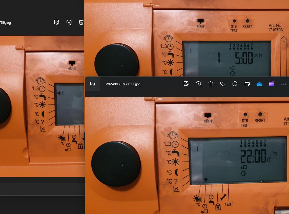

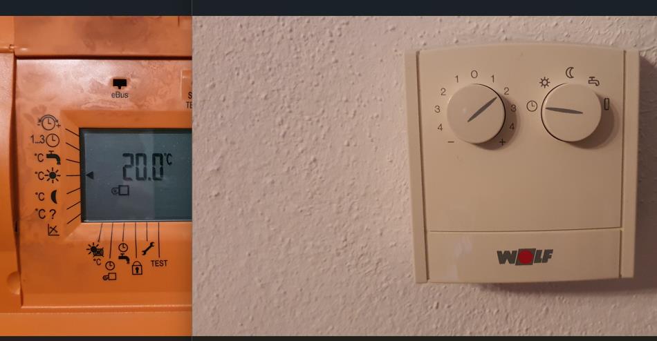

1) Ich habe mir das Schaltprogramm NR 1 genommen und der Gasheizung gesagt sie soll von 05.00 Uhr bis 22.00 Uhr heizen an allen 7 Tagen der Woche
2024/20240107858522.png

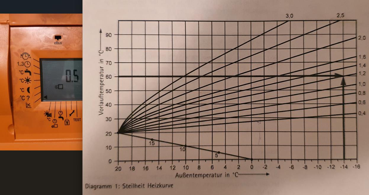

2) Als Solltemperatur habe ich der Gasheizung + 20° C gesagt und über das Raumtermostat 2° C mehr => also 22° C als Wunsch definiert
2024/20240107796623.png
3) die Steilheit der Heizkurve habe ich auf "abartige 😭 " 0,5 zurückgedreht
HILFE, ich werde erfrieren !!!
2024/20240107200893.png

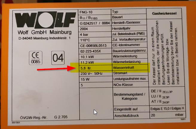

Frage 1
Werden in diesem Prozess (die vorherigen 3-4 Sätze) diese 5,8 lt (in nachfolgendem Bild) in der Gasheizung erwärmt (nämlich bis ~ 50°C) ?
2024/20240107854367.png

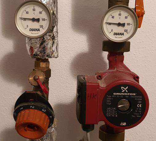

Aus dem Gaskessel geht das warme Wasser dann ja in der Heizkreislauf, den ich hier/ nachfolgend beobachten kann ....
(rechte Anzeige ist der Vorlauf /linke Anzeige ist der Rücklauf von den Heizkörpern)
2024/20240107832749.png
Die Rechte Anzeige geht nie über 40° C, selbst wenn der Gaskessel längere Zeit eine Flamme hat und ca. 50° C anzeigt
Werden diese 5,8lt aus dem Gaskessel nun langsam "verdünnt" in den Heizkreislauf eingeitet so das die Vorlaufanzeige nie über 40° C geht ?

Mein aktueller Test läuft mit einer Steilheit der Heizkurve von 0,5
Achtung, Du hast oben bei deinem externen Regler die Temp um 2°C erhöht, die Heizkurve verschiebst du da um ~2°K im 45° Winkel was ca. 4°K höhere Vorlauftemp ergiebt.
Das verfälscht dann schon ziemlich.

Frage1)
Die 5,8ltr sollte die Wassermenge in der Therme, vom Rücklauf bis dass das Wasser im Vorlauf die Therme wieder verlässt, sein.
Frage 2)
Diese "analogen" Manometer sind viel zu träge, werden daher nie die genaue Temperatur anzeigen können.
2024/20240107457076.png
Wenn ich nicht erfriere in den nächsten Tagen mit MINUSgraden dann muß das ja annähernd passen

Innentermostat auf 0 umgestellt - somit teste ich mit 20° C Innentemperatur weiter und müsste es dann 1:1 zum Diagramm der Heizkurve passen ....

Meine NAT sind -15°C. Lt. meinem Steilheit Heizkurve Gasheizung Diagramm könnte ich also sogar 0,7 einstellen und wüsste dann (wenn es warm bleibt 😀) das ich mit einer VL VL [Vorlauf] Temperatur von ca. 45°C eine Luft-Wasser Wärmepumpe betreiben kann um 20° C Innentemperatur zu halten, oder ?
Wenn 0,7 bei AT AT [Außentemperatur]-15° eine VL VL [Vorlauf]-Temp von 45° hat, schon!
