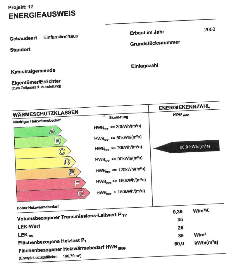

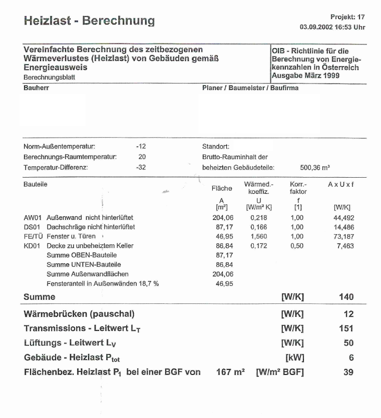

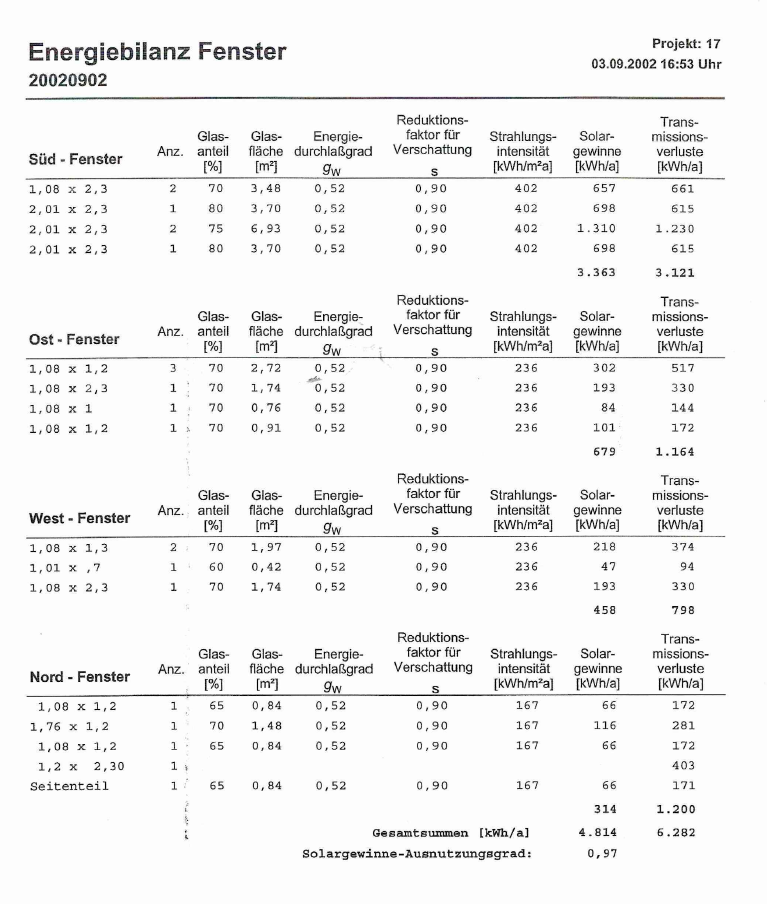

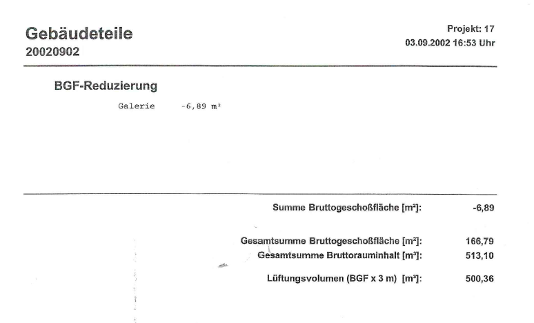

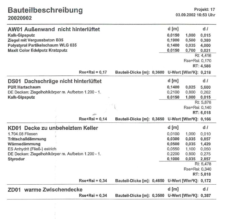

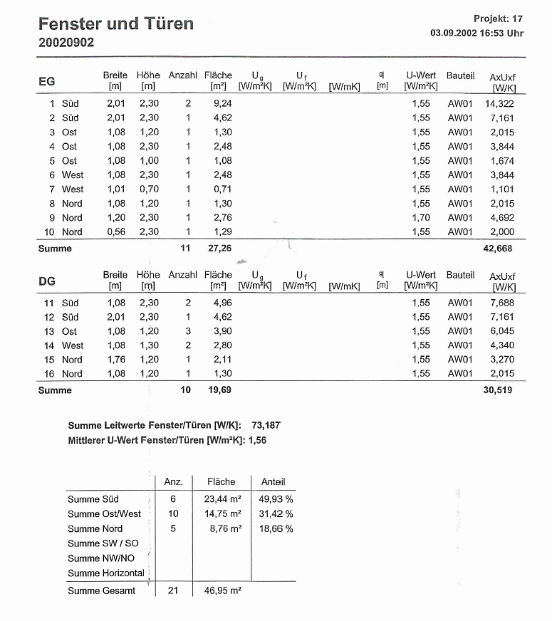

Sonst auch gern Energieausweis reinstellen mit den Transmissionverlusten, Wärmebrücken, Lüftungsverluste, U Werte der Bauteile usw
2024/20240115790563.png
2024/20240115187713.png
2024/20240115886684.png
2024/20240115804480.png

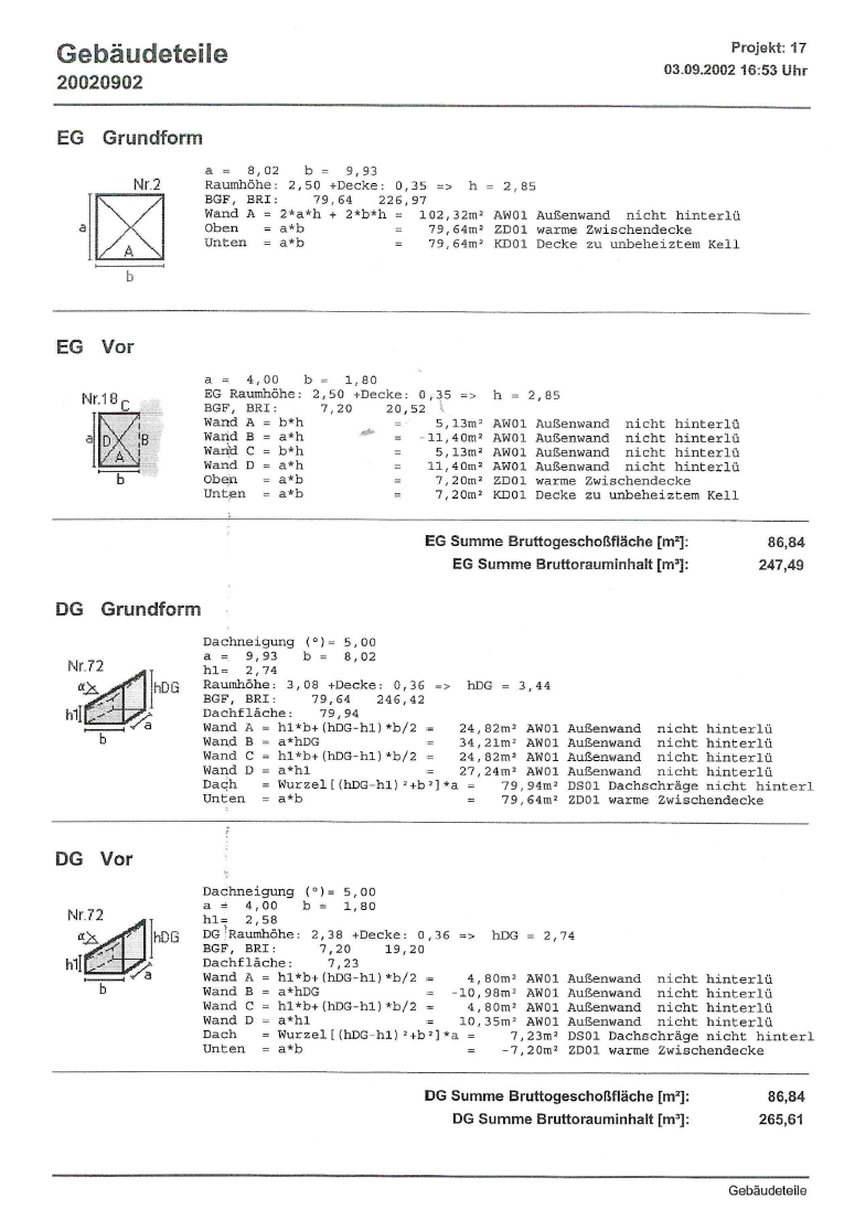

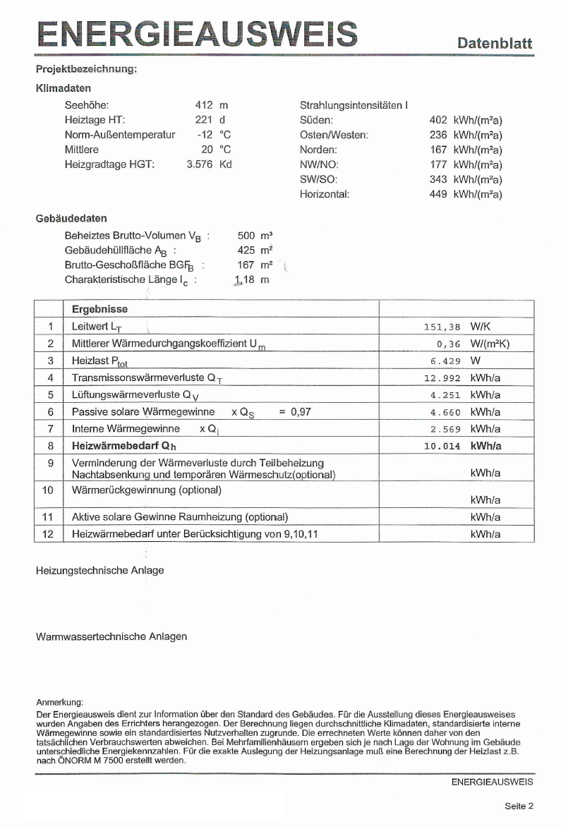

  •  titan
15.1.2024  (#8)
2024/20240115734283.png
2024/20240115740861.png
2024/20240115535280.png
2024/20240115279472.png

  •  stefano
15.1.2024  (#10)
Auf der dritten Seite hast du in der vorletzte Zeile die Heizlast von 6 kW stehen 😉

  •  thohem
15.1.2024  (#12)

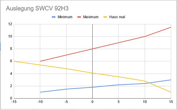

Daraus sieht man schonmal ziemlich viel:
zweite Seite: Heizwärmebedarf 10.000 => 10k/1800 Heizstunden im Jahr = 5,8kw
Hab die Uwerte schnell durch meine Excel gejagt (überschlagsmäßig) und folgendes Ergebnis erhalten:
Hier komm ich bei -15 auf 6kw -> das ist zumindest mal konsistent mitm EAWEAW [Energieausweis] :)
2024/20240115698492.png
Keine Gewähr auf die Daten der WP WP [Wärmepumpe], hab das erstbeste Ergebnis genommen von der Leistung beim googlen von "ALPHA INNOTEC Typ SWCV 92 H3" und da gabs keine für -15°
Bin kein Profi und hab's eben nur überschlagsmäßig gerechnet aber als interessierter Laie würd ich sagen: passt so
  •  stefano
15.1.2024  (#13)
titan schrieb:
Hi stefano,
ja danke, das habe ich schon gesehen, aber ich kann da nix interpretieren da ich weder vom Fach bin noch mit den Werten viel anfangen kann als Laie 🙃 Und da es sich um theoretische Werte handelt bin ich mir halt nicht sicher ob ich darauf vertrauen kann.
Kurzfassung: eine 6 kW-Maschine reicht aus
Das besagt schon die Heizlastabschätzung und auch aus dem Heizwärmebedarf kommt auf unter 6 kW. Real reichen die 6 kW locker aus. Sollten es doch mal alle paar Jahre sein sibirischer Winter werden, dann kannst immer noch den Heizstab paar Stunden dazuschalten oder du unterschreitest die Wunschinnenraumtemperatur für kurze Zeit.
