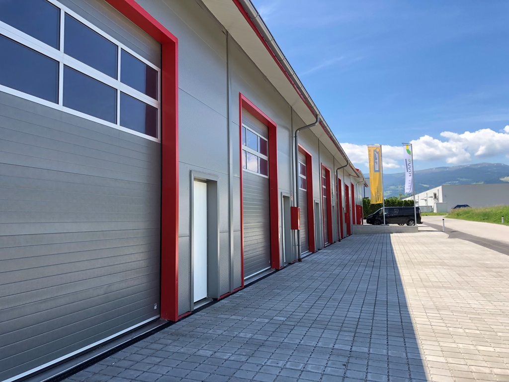

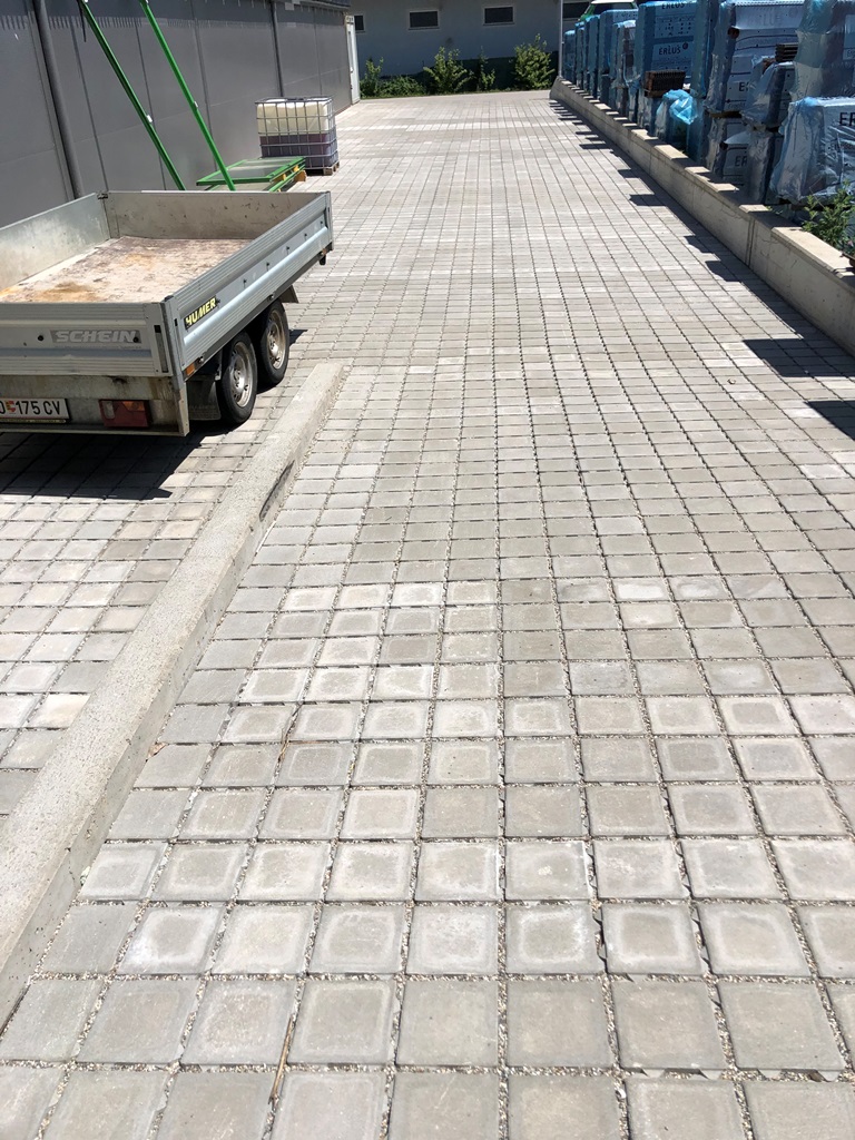

der Wolfgang Joham ist großartig, hab mit ihm schon einige projekte im raum Klagenfurt umgesetzt. direkt bei Klagenfurt wäre haustechnik Stadlober eine heiße empfehlung und weiter westlich gibts noch ein paar spezielle tipps...
der Wolfgang Joham befeuert seinen betrieb mit einem RGK RGK [Ringgrabenkollektor]. der einzige der ohne ein fleckerl gras auskommt...
