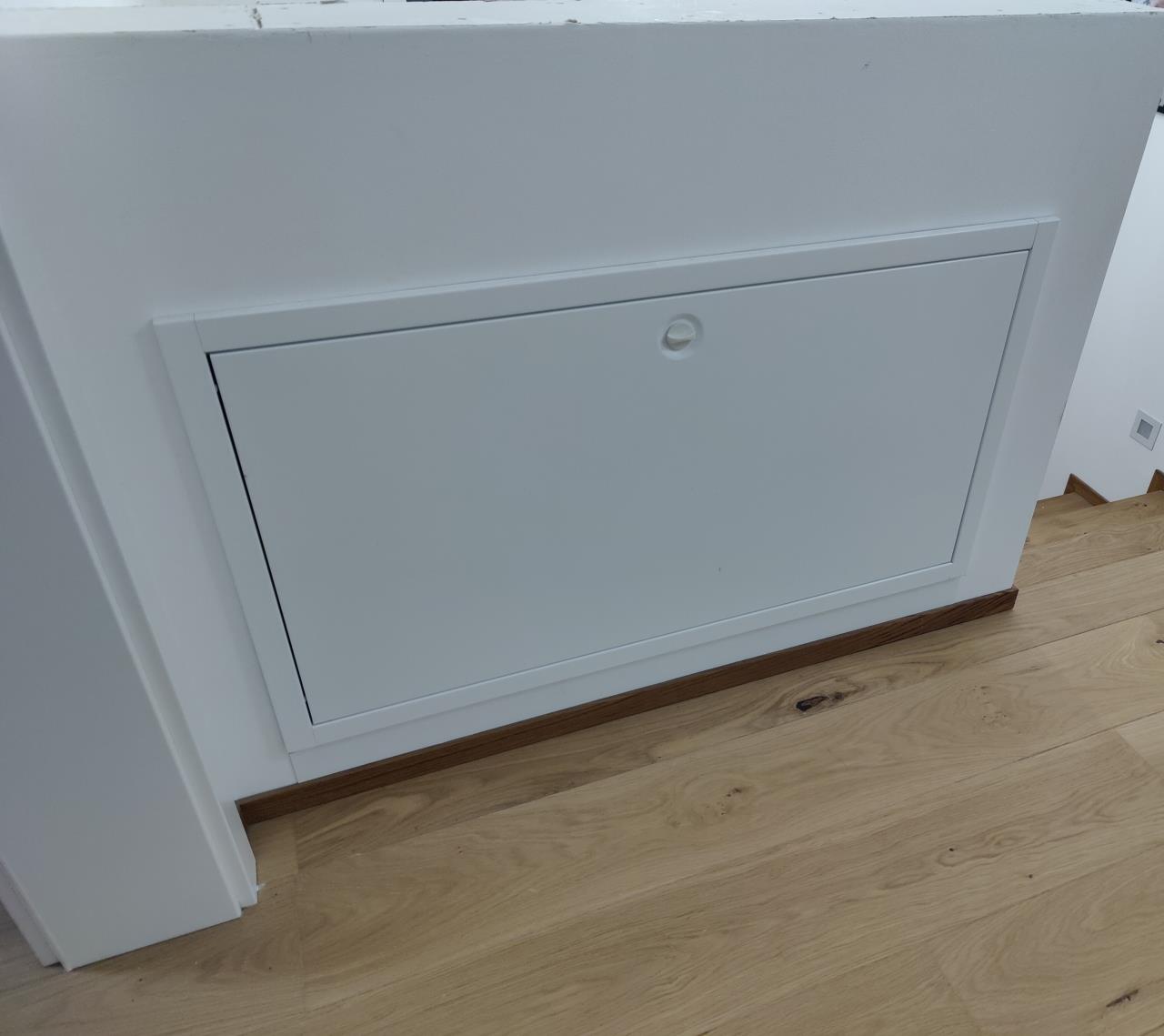

Würde beide Verteiler jeweils an der wand bei der Stiege machen. EG Blick auf Stufen, linke Wand OG Blick auf stufen rechte Wand Hbas genauso gemacht und es stört nirgends. Habe halt Keller also ist der Verteiler om EG bei mir nicht sichtbar da er auf der Wand zum Keller hin ist. Im OG siehts so aus: |

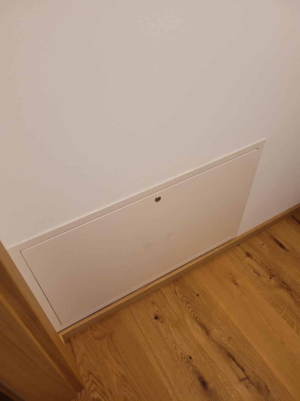

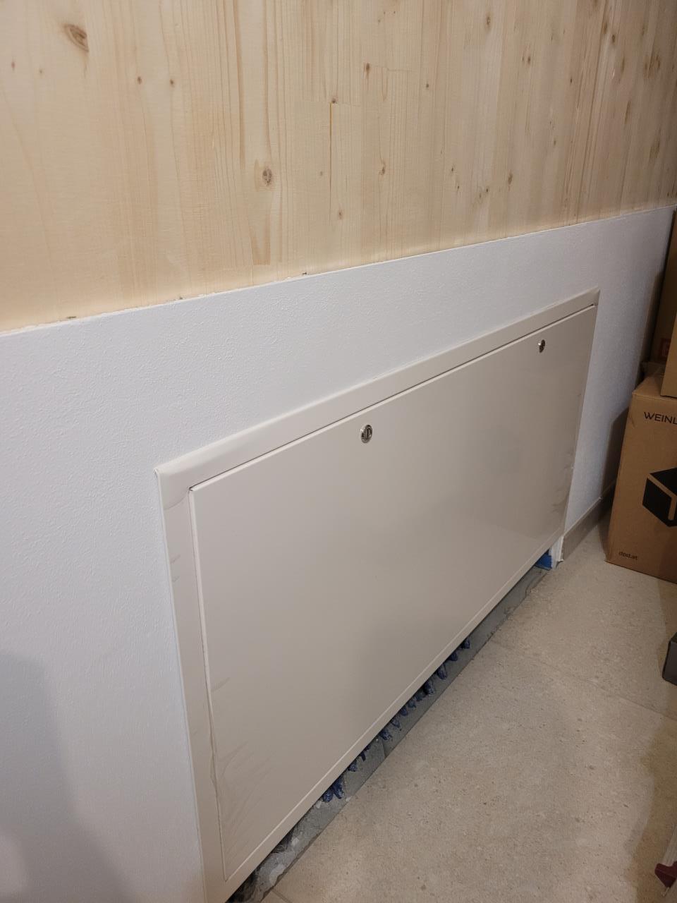

Servus! Fbh verteiler im eg unter der stiege, da hast ja genug platz den zu verstecken und is direkt mit dem technik raum verbunden und begehbar. Steigschacht kannst mit der vorsatzschale im bad og beim geplanten wc kombinieren, sollts sich locker ausgehen vom platz her. Fbh verteiler im og wie vorgeschlafen an der stiege, allerdings wirst da bei clt (wenn du 10cm hast auch eine vorsatzschale brauchen sonst geht sich das in der tiefe nicht aus. Hab auch eine clt hütte, schaut bei mir so aus. ![]() og ![]() eg unter der stiege |

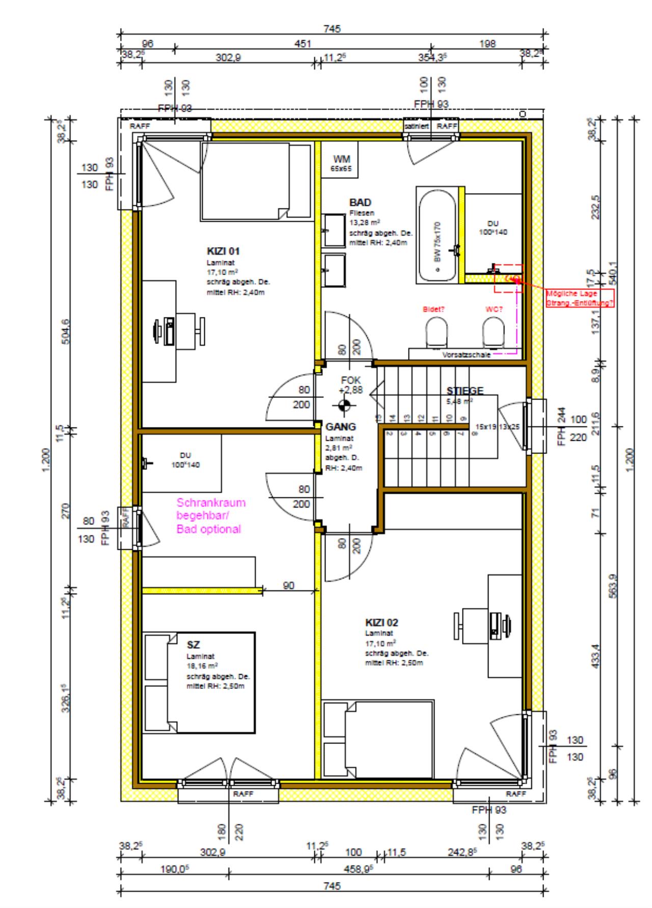

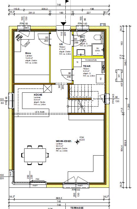

Hast du richtig erkannt. Ich habe nur außen fertig bestellt. Dies hatte verschiedene Gründe. Meinst du mit der Positionierung FBH FBH [Fußbodenheizung]-Verteiler meinst du da da unter der Stiege Richtung Gang? Oder hinter TE? Beim OG nehm ich an beim Gelände Absturz? Und wo würdest du den Durchbruch zu OG für Strom planen? direkt über den Stromkasten? Danke dir vorab! |
TE befindet sich aber nicht unter der Stiege. wäre das nicht relevant? Wo befindet sich bei dir TE? |
Meine Überlegung war den FBH FBH [Fußbodenheizung] Verteiler in der Vorsatzschale im EG Technikraum zu platzieren und für OG gerade auf den Durchbruch und den Verteiler im OG bei der Duschwand platziere. Unter der Stiege wäre der weg zum Wärmepumpenboiler etwas weiter weg. Strom wäre die Überlegung auch den Durchbruch direkt über den eingezeichneten Stromkasten und über die Installationsebene die Verkabelung. Was meint ihr dazu? |

Nicht? Offensichtlich geht aber dein Planer davon aus, weil es keine Wand zwischen TE/AR und dem Raum unter der Stiege gibt. Daher macht es durchaus Sinn den EG-Verteiler im (TE/)AR in der Wand unter der Stiege zu verstecken, so wie bereits von Gschmackig vorgeschlagen. |
