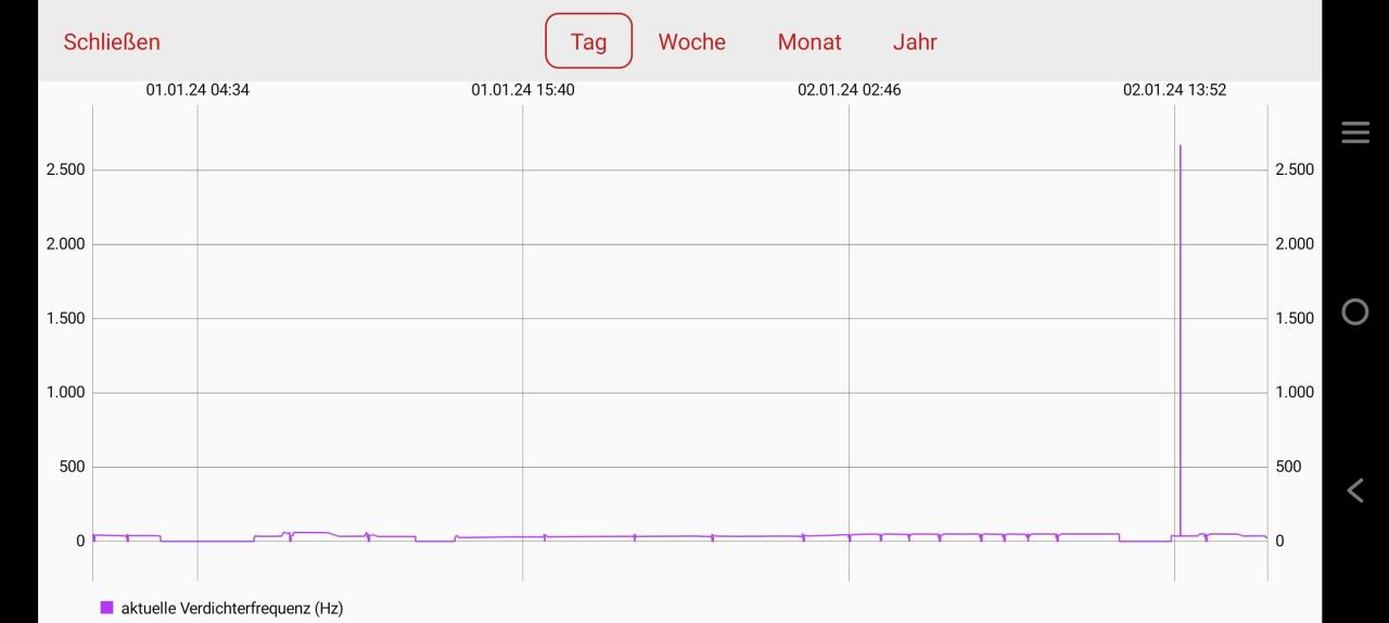

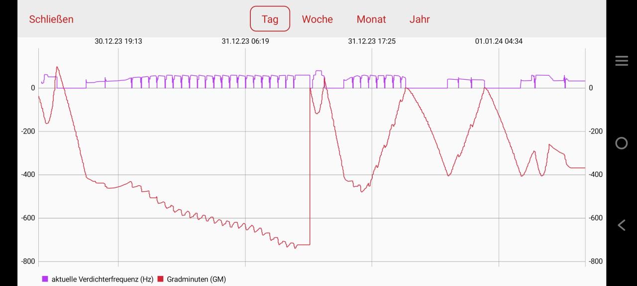

Meine Fragen wären was im obigen Verlauf mit den Gradminuten passiert ist? Die sind links im Verlauf mit zig Takten nach unten spaziert? (Das war heuer noch nie) Der darauf folgende Abbau auf 0 ist der Stromunterbrechung geschuldet. Im Normalfall findet auch immer ein Abbau auf 0 statt.....zumindest wenns so mild ist. Rechts im Verlauf
Und noch zwei Fragen bitte:
Werden die Enteisungen auch als Verdichterstarts gezählt oder nur die echten Takte? Ich habe mittlerweile über 8000 Starts in zwei Jahren gesammelt und das macht mir Sorgen.
Und weiß zufällig jemand ob meine WP WP [Wärmepumpe] einen Scrollverdichter oder einen anderen hat? Ich glaub ich habe mal gelesen, dass es auch noch Kolbenverdichter gibt bei den Splits?!

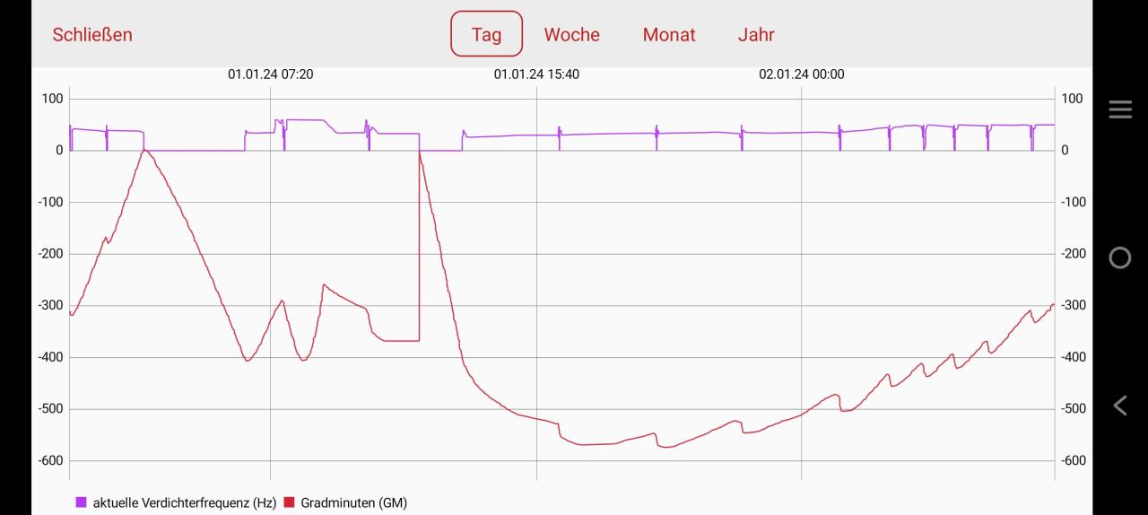

Das war diese Nacht. Es waren wieder etwas weniger Takte. (Oder und Enteisungsaktionen, ich tu mir schwer, dass zu unterscheiden)

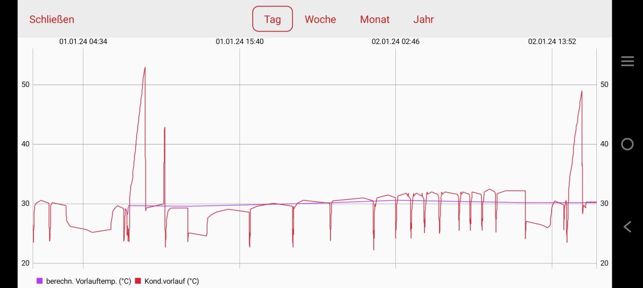

Hier mein Vorlauf (Ist und Soll)
2024/20240102485337.jpg
Ich kann jetzt leider den Verdichter nicht mehr mit einblenden weil es heute Nachmittag zu einem riesen Ausschlag nach oben gekommen ist (2500hz 😅). Der Ausschlag macht den tatsächlichen Verlauf fast unlesbar.
Vielleicht weiß da auch jemand was es damit auf sich hat. war auch noch nie.

Würde sagen heizen - abtauen immer wieder dann ein Warmwasser takt zwischenreien immer so gegen Nachmittag!?

Ich würde fast behaupten dass alles normal abläuft.
Heiztakte, Abttauen. Der starke Abfall oben der Gradminuten kann ich mir nur erklären dass ihr die Leistung nicht gereicht hat weil du ja begrenzt hast.
