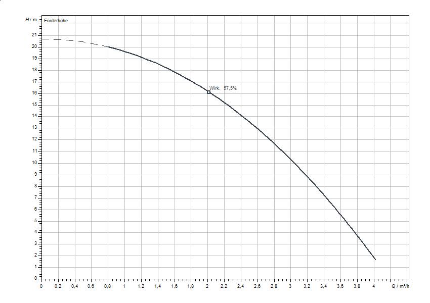

5.2.2024  (#115)
https://wilo.com/at/de/Katalog/de/produkte-expertise/wilo-sub-twu-4-gt/sub-twu-4-02-03-dm-d-gt
2024/20240205251863.png
  •  Coar91
5.2.2024  (#116)
Ah danke habs auch gerade gesehen, also bei meiner Förderhöhe auch überdimensioniert.
  •  Marty
5.2.2024  (#117)
Der Meister von was? Den Verpackungen der Pumpen?
Du kannst dich hier mit den Kennlinien etwas beschäftigen und wirst sehen, die kleine TWU4 0203 schafft die 2500l/h problemlos.
Woher ich das weiß? Ich habe die gleiche Pumpe auf ca 6m Tiefe an fast der gleichen WP WP [Wärmepumpe] (steht nur Hoval drauf) und die liefert mehr als genug Wasser für die WP WP [Wärmepumpe].
Außerdem, was steht denn in deinem Bescheid zur Wassermenge und Spreizung? Die 2500l/h braucht die WP WP [Wärmepumpe] nur bei 3K Spreizung. Spricht aber nix dagegen, die Spreizung etwas zu erhöhen und dadurch mit einer geringeren Wassermenge zu fahren, wenns dein Wasserrecht zulässt.

Da es aber ohnehin nicht wirklich eine kleinere Pumpe gibt mit noch geringerer Nennleistung ist das denke ich nicht so relevant.

Marty schrieb: Du kannst dich hier mit den Kennlinien etwas beschäftigen und wirst sehen, die kleine TWU4 0203 schafft die 2500l/h problemlos.
Habe das als Antwort bekommen:
Ja wobei die Förderhöhe keine Rolle spielt wenn der Durchfluss nicht genug wäre würde die Anlage gar nicht funktionieren.
Wobei bei die Pumpe die jetzt verbaut ist 0,55kw p2 Nennleistung hat ?!
Bin langsam echt sprachlos....
  •  Marty
6.2.2024  (#121)
Die Förderhöhe ist der entscheidende Faktor wieviel Wasser die Pumpe fördern kann. Dass die geförderte Wassermenge mit größerer Förderhöhe abnimmt und bei geringerer Förderhöhe zunimmt, sollte wohl auch deinem Mathematikgenie hier einleuchten.
Die 0203 bringt die geforderte Wassermenge bei deiner Förderhöhe gemäß der Pumpenkennlinie problemlos.
Ich weiß nicht was daran so schwer zu begreifen ist.
Das nächstkleinere Modell zu dem was du hast (0405) hätte zB 3400l/h bei 22m Förderhöhe. Also warum in Gottes Willen baut der die 0407 ein, die 3700l/h bei 32m Förderhöhe durchschieben kann. Was war hier die Auswahlbasis? Diese Frage hätte ich gerne von ihm beantwortet.
