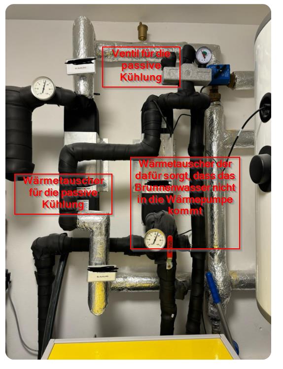

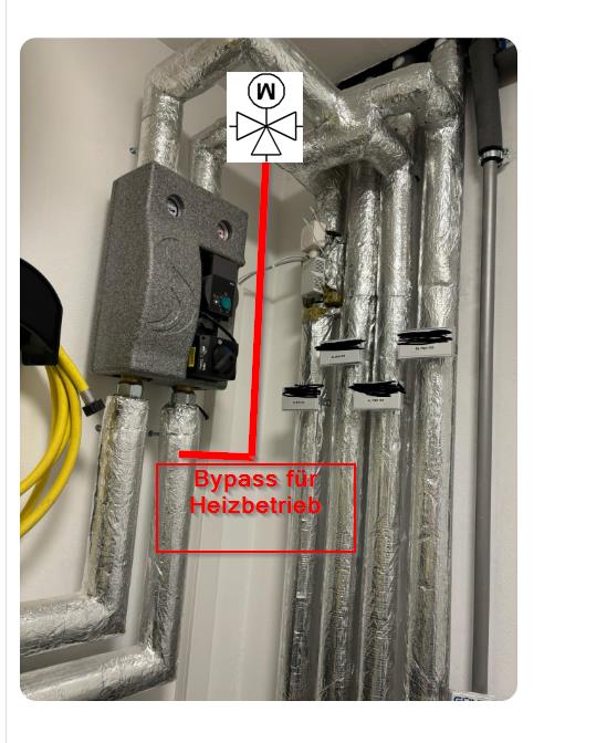

Die Teile brauchst du.
Du wirst die Mischergruppe nicht vollständig entfernen können, da sonst die passive Kühlung nicht mehr funktioniert.
Ich habe bei mir einen Bypass gemacht für den Heizbetrieb - heizen also direkt in die FBH FBH [Fußbodenheizung]/Decke und bei der Kühlung ist die Mischergruppe aktiv.
Habe hier mein Schema gepostet:
https://www.energiesparhaus.at/forum-erfahrungsbericht-idm-terra-swm3-13-hgl/69258_1
Habe dort auch beschrieben was für Optionen du hast bzw passiver Kühlung. Denke das selbe wird auch bei dir zutreffen was die Steuerung macht/kann.
obwohl es halt eh die Frage ist ob du dann mit ca. 700W - 800W (Brunnenpumpe, Solepumpe und HK-Pumpe) für die passive Kühlung günstiger fährst als mit einer Splitklima.
Bzw. COP bevor ich umgebaut habe(Puffer raus), hatte ich das Thema, dass mir die HK Pumpe immer das Warmwasser leer gesaugt hat und hatte auch nur sehr kurze Heiztakte (max. 2h).
COP war so um die 4-4,6 (externer Stromzähler). Nach dem Umbau bin ich so zwischen 5,5 - 6,5, läuft durch wenn es <5°C hat und nicht die Sonne nicht reinknallt. Könnte noch besser sein wäre die Wärmepumpe nicht um 100% zu groß.

Coar91 schrieb: ..
__________________
Im Beitrag zitiert von chgamauf: Du wirst die Mischergruppe nicht vollständig entfernen können, da sonst die passive Kühlung nicht mehr funktioniert.
Aber die Mischergruppe nach dem Puffer kann man entfernen oder, also mitsamt dem Puffer dann?
Wenn du die passive Kühlung haben willst, dann kannst du den Mischer nicht entfernen. Du musst dann einen Bypass machen für den Heizbetrieb.
Hast du ein Ventil, dass dir die FBH FBH [Fußbodenheizung] wegschaltet im Kühlbetrieb - lässt sich nur schwer erkennen unter der Dämmung.
Der Puffer gehört auf jedenfall entfernt!

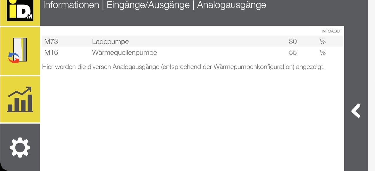

chgamauf schrieb: Du kannst ja mal nachsehen mit welcher Drehzahl die Solepumpe im Heizbetrieb läuft - hoffentlich nicht mit 100% weil dann bist du mit der Solepumpe schon so bei 100-120W
Wo seh ich die? In den IDM Grafiken sind Ladepumpe, Pumpe Heizkreis und Wärmequellenpumpe angeführt und alle gehen immer bis 100 nach dem On/Off Betrieb.
  •  BungalowImGruen
1.1.2024  (#68)
In den Grafiken wird, glaube ich, nur der Status (ein oder aus) dargestellt.
Die %-Ansteuerung der Pumpen kannst du in den Einstellungen unter Informationen/Eingänge Ausgänge/Analogausgänge abfragen. Sind halt nur Momentaufnahmen:
2024/20240101152848.jpg
Hab schon länger nicht mehr reingeschaut, aber ich glaube mich zu erinnern, dass man in den Graphen der PC-App auch die Pumpen-% darstellen lassen kann.

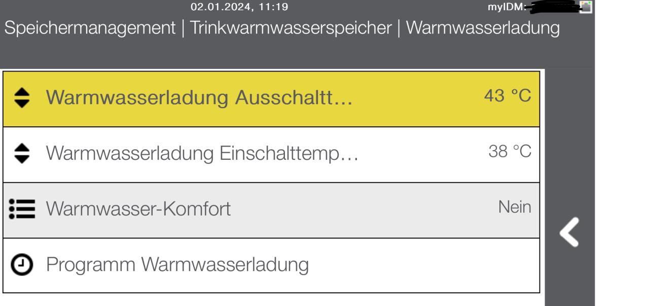

Was habt ihr für eine Einschalt-/Ausschalttemperatur (bei mir sind 42 und 47 Grad eingestellt -> bin etwas unter default gegangen schon eigentlich).
  •  Deep
2.1.2024  (#77)
Einfach ein wenig austesten. Der WW WW [Warmwasser] verbauch jeden Tag ist ja ziemlich ähnlich.
Ich mach tatsäschlich nur einmal am Tag WW WW [Warmwasser] (weils ausreichend ist). Dazu gebe ich das WW WW [Warmwasser] immer von 13-14 Uhr frei (da hier meist auch genug PV vorhanden ist).
Die Takterei auf deinem letzten Screenshot ist schon extrem krass..

Coar91 schrieb: Einschalt-/Ausschalttemperatur (bei mir sind 42 und 47 Grad eingestellt
Bin bei meinem eingebauten 200l-Speicher bei 40 / 45 Grad. Reicht für 1 bis max. 2 WW WW [Warmwasser]-Bereitungen pro Tag mit 3 Personen.
Mit deinem 400l-Speicher kannst du da mit der Einschalttemperatur bestimmt noch deutlich runter gehen.
Müsstest ausprobieren, wie weit du runter gehen kannst. Meist gibt's dann eh einen Rüffel der Regierung, wenn zu tief. 😉
Legionellen-Programm ist eh aus?

Ok danke hab die Temperaturen mal runtergesetzt, werde das mal testen.
Komischerweise finde ich zum Legionellen-Programm keinen Unterpunkt:
2024/20240102757715.jpg
