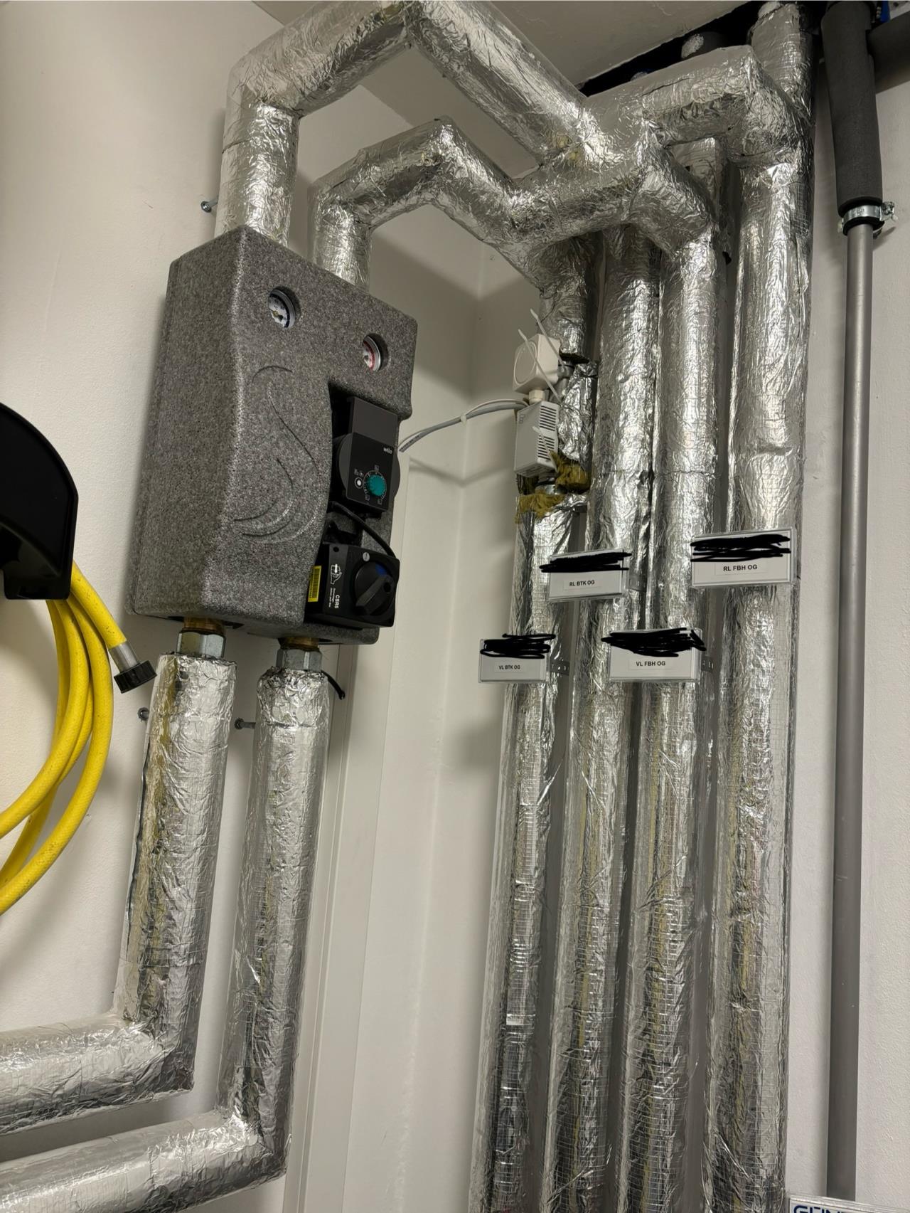

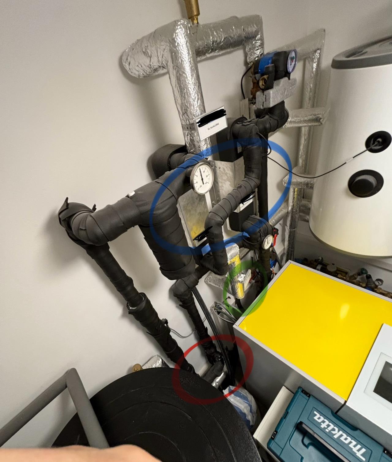

Akani schrieb: Mischergruppe
Ist das die Mischergruppe die gemeint ist:
2023/20231231941066.jpg
Akani schrieb: Mit den Beiden Wärmetauscher und Umschaltventil ist die pasive Kühlung gemacht nehm ich an
Ja genau.

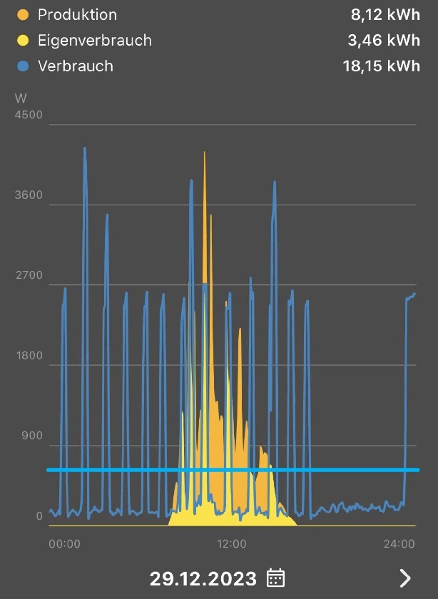

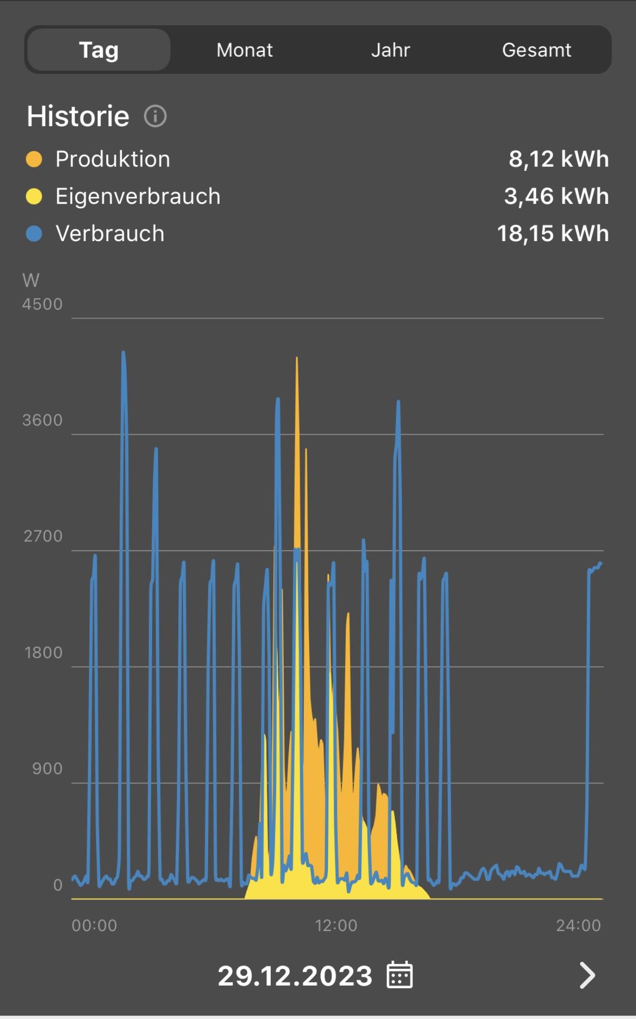

Hier das Taktverhalten ungefähr an einem milderen Tag:
2023/20231231954293.jpg
Hier ein Foto hinter der Wärmepumpe noch:
2023/2023123162485.jpg
Rot: Die Schläuche zu den Brunnen.
Grün: Rücklauf Kühlung
Blau: Kühlwarmetauscher (links) und Sicherheitswärmetauscher (rechts) was auch immer das ist.
Über Blau ist VL VL [Vorlauf] Kühlung laut Schild.

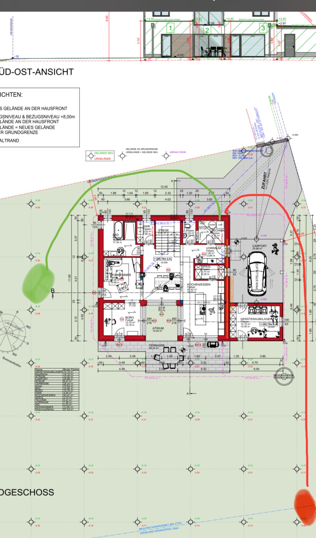

sudo schrieb: Wie sind deine zwei Brunnen ausgeführt?
Wie ist die Verbindung zwischen den beiden?
Ist da wo ein Wärmetauscher zwischen Wasser und WP WP [Wärmepumpe] und geht das bei dir direkt durch die WP WP [Wärmepumpe]?
2023/20231231787499.jpg
Grün: Entnahme
Rot: Sickerbrunnen
Ja scheint als wäre ein Wärmertauscher drinnen siehe Fotos vom Beitrag davor.

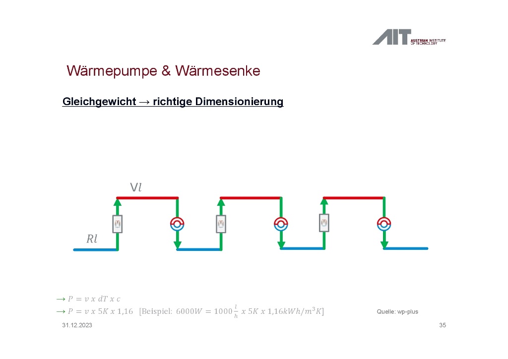

so schaut der ideale betrieb aus: lieferung enstpricht bedarf...

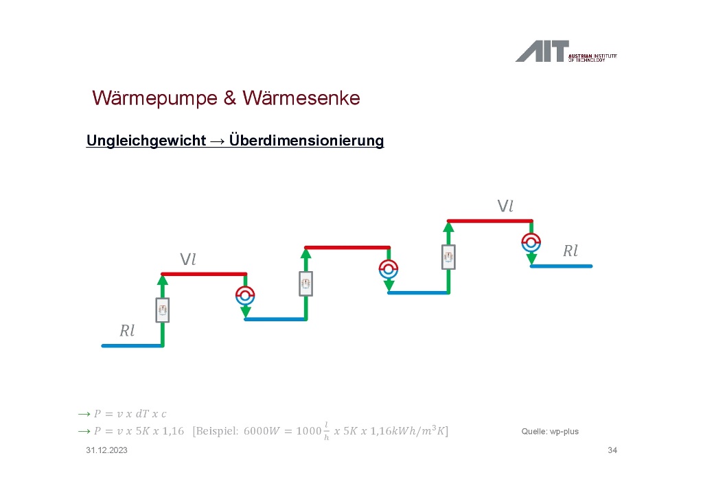

so schaut überdimensionierung aus: lieferung ist höher als der bedarf...
2023/20231231867116.jpg
der arbeitspunkt läuft davon in die ineffizienz bis zum abschalten...
31.12.2023  (#37)
Coar91 schrieb: Hier das Taktverhalten ungefähr an einem milderen Tag:
na servus!!!
geht die echt auf über 2,5kw stromaufnahme rauf?
eine typische forumsauslegung würde hier durchgehend >250w brauchen, also ein zehntel wie bei dir...
die heizleistung folgt der stromaufnahme proportional, die gelieferte wärmemenge entspricht der fläche unter der kurve...

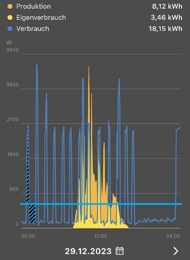

so könnte das bei dir bei modulierendem betrieb aussehen...
👉 blaue linie
2023/202312317337.jpg
die wegfallenden spitzen werden durch die aufgefüllten täler ersetzt, die deine off-zeiten zeigen...
2023/20231231270669.jpg
👉 flächentausch spitze vs tal

dyarne schrieb: geht die echt auf über 2,5kw stromaufnahme rauf?
Ja genau 2.5-2.6 kW immer... :/
dyarne schrieb: eine typische forumsauslegung würde hier durchgehend >250w brauchen, also ein zehntel wie bei dir...
Ja aber ist es in meinem Fall (Quelle Grundwasser) nicht ohnehin vorteilhafter den On/Off Betrieb zu fahren (geringere Laufzeiten der Pumpen, etc.) , dachte schon?
