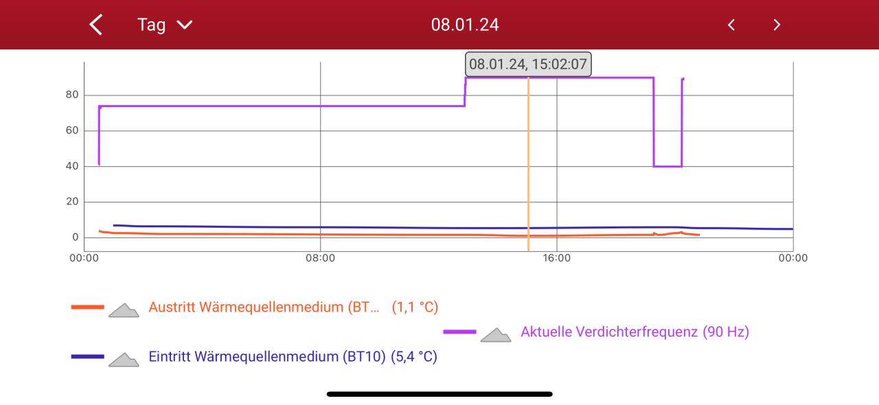

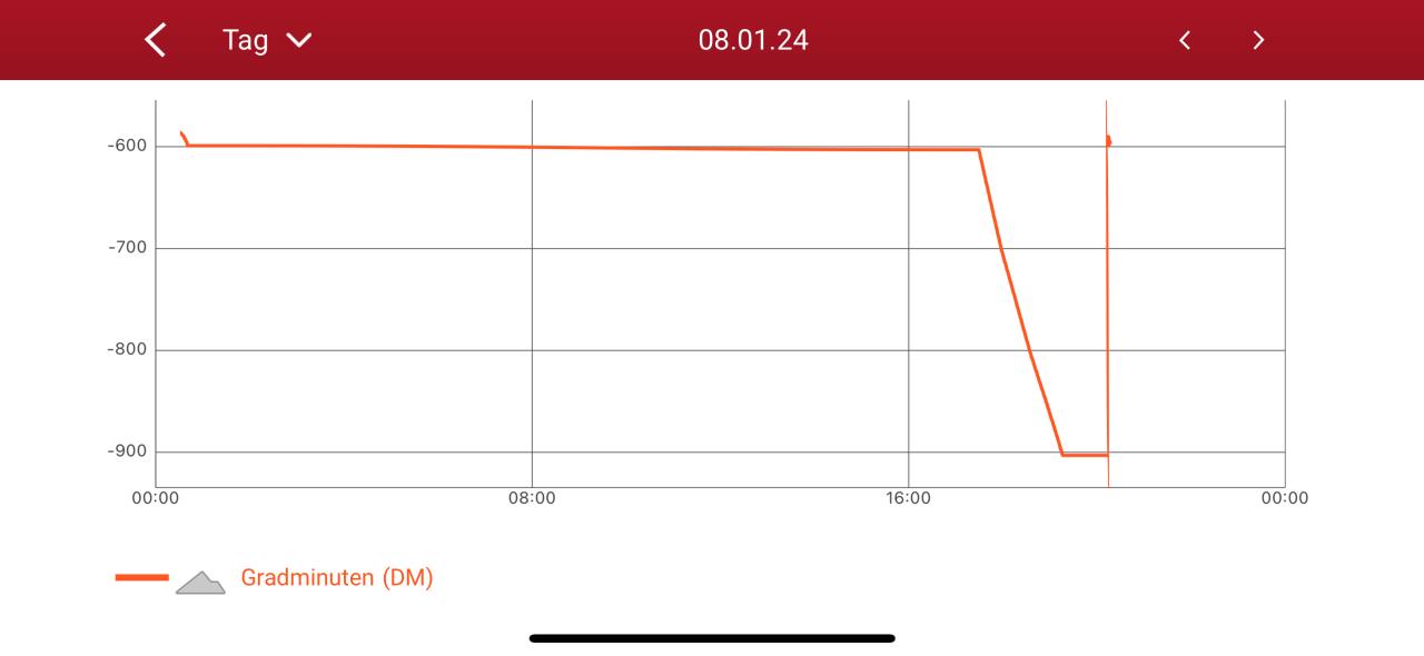

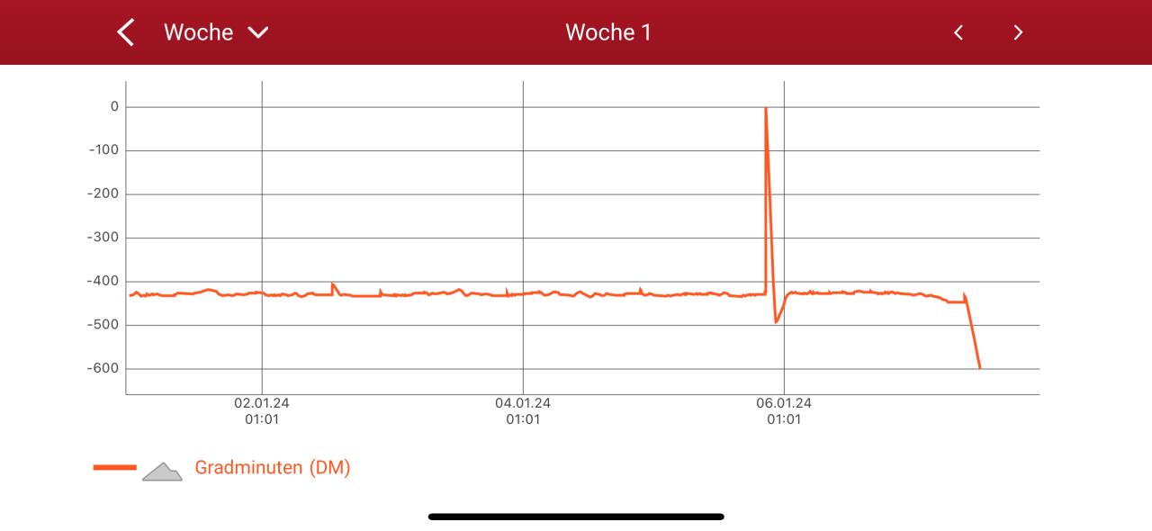

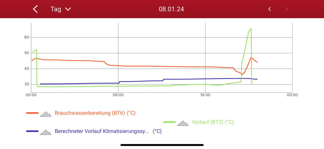

8.1.2024  (#44)
Leider habe ich es immer noch nicht geschafft den Stromzähler zu installieren...
Dafür sind jetzt wo es kalt geworden ist draußen gleich eine Menge neuer Probleme aufgetreten 🙈
Aktuell verwende ich Heizkurve 5/0 und sie läuft konstant auf 90Hz und schafft trotzdem nur einen VL VL [Vorlauf] zw. 29 und 30 Grad. Wohnung ist jetzt nur mehr 20-21 Grad warm und das ist natürlich nicht toll.
Noch "lustiger" ist aber, dass sie jetzt im Hilfsmodus läuft weil sie unerklärlicherweise plötzlich die Zusatzheizung aktiviert hat und bei VL VL [Vorlauf] 65!!! Grad aufgehört hat WW WW [Warmwasser] zu machen (Zieltemperatur 49 Grad).
2024/20240108450886.png
Ich bin echt verzweifelt... Habe mich so viel eingelesen und auch alle eure Ratschläge umgesetzt und es läuft überhaupt nicht wie es soll. Was kann ich noch falsch eingestellt haben damit es so schief rennt??
8.1.2024  (#45)
Ist deine Fbh und deine BKA BKA [Betonkernaktivierung]  eigentlich gut hydraulisch abgeglichen und aufeinander abgestimmt?
Wo geht die Wärme hin? Vielleicht mehr in die BKA BKA [Betonkernaktivierung] und damit braucht dein Haus Zeit zum aufholen.
Ma könnt ja meinen eure oberste Geschossdecke is net isoliert!?
Wie sehen hier noch Sole ein und aus, verdichterfrequenz und gradminuten in dem Zeitraum aus?
Die kurven zeigen nix auffälliges außer den 65° Haken bei der Warmwasserbereitung

9.1.2024  (#61)
2024/20240109644257.png
Sehr schön.
Dank deines warmen Sole-Einganges von 5°C ballerst du gerade 8788 W ins Haus, mehr geht (ohne Heizstab) nicht. emoji
Allerdings ist die HU für diesen Vorlauf wohl doch zu hoch gewählt, weshalb ich hier wieder auf die 55% fix zurückgehen würde. Du hast eh eine tolle Hydraulik mit vielen l/min, da geht das sicher.
Und vielleicht musst du die Heizkurve für heute eventuell auf 3/1 zurückdrehen, damit die GM nicht ins Nirvana laufen.
Deine WP WP [Wärmepumpe] soll jetzt mal Vollgas für 24h laufen, ohne Heizstab. Morgen schaut die thermische Welt dann in deinem Haus schon anders aus, versprochen.
EDIT: Deine WW WW [Warmwasser] Bereitung können wir übrigens auch noch optimieren, da 15% HU für meinen Geschmack beim Greenwater noch (viel) zu viel sind. Aber Prio 1 hat jetzt mal die Heizung, damit die Beschwerden über das kalte Haus aufhören. 😀
