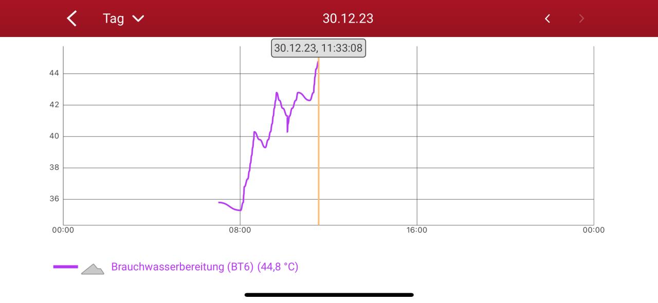

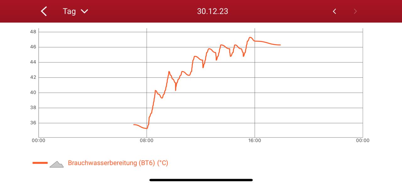

Also irgendwas stimmt bei meinem WW WW [Warmwasser] einfach nicht. Sie macht seit 8:00 heute fast dauernd WW WW [Warmwasser] und ist immer noch nicht fertig...
2023/20231230834049.png
edit 13:30
sie macht immer noch WW WW [Warmwasser]...

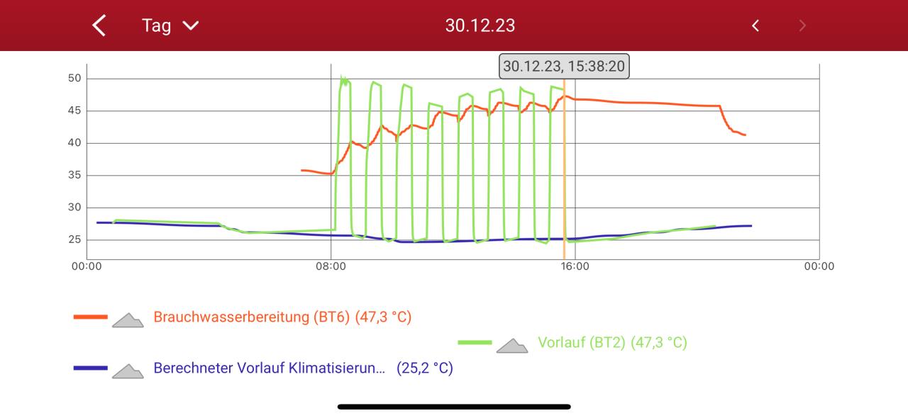

Was bitte stimmt bei mir mit der WW WW [Warmwasser] Produktion nicht??? Habe die Einstellungen so wie beschrieben geändert und es ist jetzt quasi noch schlimmer 🙈🙈 Sie hat 8 Stunden WW WW [Warmwasser] produziert!!
2023/20231230379891.png
  •  lewurm
30.12.2023  (#28)
wie sieht die VL VL [Vorlauf] Kurve dazu aus?
WW Zirkulation oder Hühnerleiter im Bad hast du eh nicht?

30.12.2023  (#29)
VL springt die ganze Zeit zw. 25 und 46 grad...
2023/20231230974331.png
Habe ich theoretisch beides aber seit dem ich hier versuche herauszufinden was los ist nicht nur abgedreht sondern auch Ventile geschlossen.
30.12.2023  (#30)
Sieht für mich nach einer verhunzten "Torte" aus.
MENÜ 7.1.10.1-BETRIEBSVORRANG
Das würde bedeuten 30 Minuten, wenn ich mir den Graphen so anschaue.
Check das nochmal und stelle es auf mindestens 120 Brauchwasser und 0 Heizung. Manche schwören auf 180, aber das ist vorerst nebensächlich.

aber sie braucht auch absolut viel zu lange um das warmwasser hochzubringen. schaut nach schleichladung aus, das hatten wir doch jetzt schon ein paar mal?
brauchwasser -> automodus -> minimale leistung

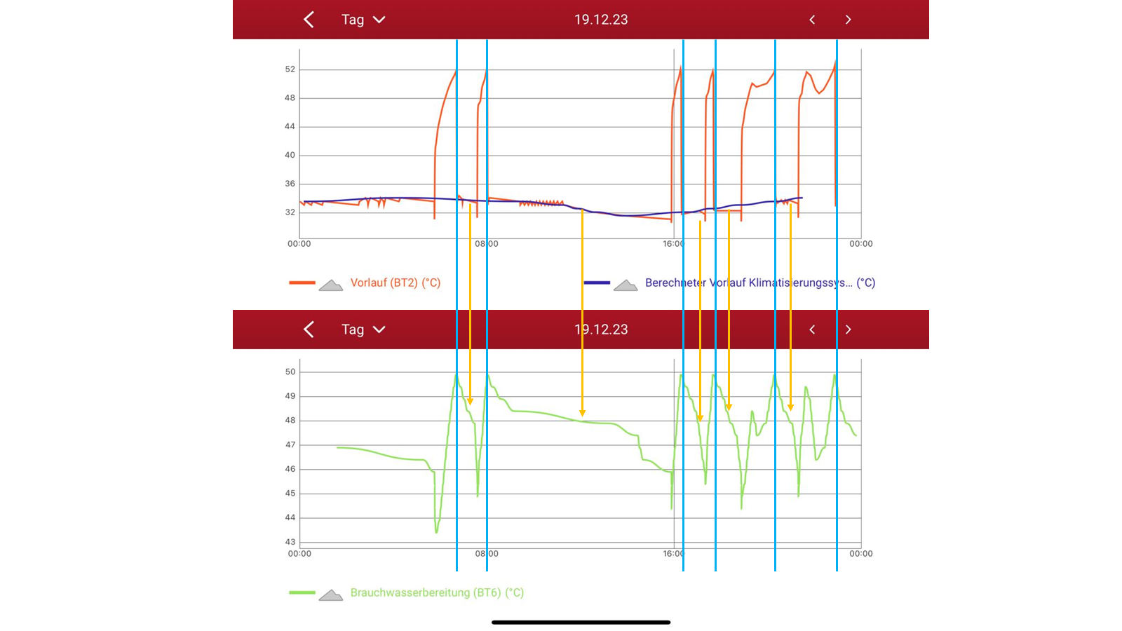

Ich habe diese  beiden Kurven vom 19.12.2023 einmal  zusamengefügt.
Wenn ich diese ansehe, dann komme ich zum Schluß, dass bei der Hydraulik ein Problem besteht. An so viele Zufälle, wie auf dem Bild zu sehen, daran glaube ich nicht.
Ich gehe davon aus, dass die Boilerladung durch ein 3 Wegeventil realisiert ist.
Meine Diagnose  von der Ferne lautet:
Durch einen Fehler in der Hydraulik (3-Wegeventil) wird die Wärmemenge im WWS nach Beendigung des Ladevorgangs (Umschaltung auf FHB-Betrieb), diesen wieder entzogen und nach Erreichung der WWS-Minimaltemperatur, setzt die WWS-Bereitung sofort wieder ein.
Für mich zeichnet sich am19.12.2023 folgendes Zenario ab:
1)Die Wärmepumpe läd den WWS auf ca. 50°C  in ca. 1.5 Stunden auf.  Das gelingt dieser auch.
2) Nach der erfolgreichen Aufladung, kümmert sich die WP WP [Wärmepumpe] wieder um die FBH FBH [Fußbodenheizung].  Zu diesem Zeitpunkt beträgt die Vorlauftemperatur ca. 34°C und die WWS-Temperatur ca. 50°C.
3) Genau zu diesem Zeitpunkt setzt ein massiver Temperaturabfall im WWS ein - siehe Bild.
4) Bei ca. 44°C sagt die Steuerung der WP WP [Wärmepumpe], ...hehehe, du musst den WWS sofort laden, sonst
müssen's mit kalten Wasser duschen und sind grantig😊.
5) Nach wieder erfolgreicher WWS-Ladung sagt die Steuerung zur WP WP [Wärmepumpe], ...so jetzt kümmerst du dich  wieder um die FBH FBH [Fußbodenheizung], damit die Bewohner keine kalten Füße bekommen.
6) Und dann sind wir wieder bei Punkt 3 angelangt.

31.12.2023  (#34)
Klingt plausibel, aber warum hört das dann ab ca 16.00 Uhr auf da geht die Kurve Brauchwasser nur langsam dahin.
Der schaltet auch mit der Starttemperatur zu Ladung wieder zu bald ein.
Zirkulation gibt's da keine?
  •  Kleinermuk
31.12.2023  (#35)
Akani schrieb: Klingt plausibel, aber warum hört das dann ab ca 16.00 Uhr auf da geht die Kurve Brauchwasser nur langsam dahin.

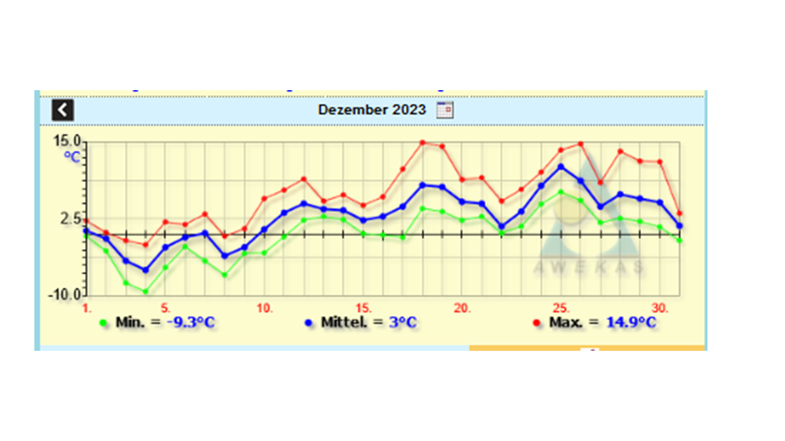

Ich weiß nicht was du meinst.  Aus  den  Diagramen geht hervor, dass am 19.12.2023 zwischen
08.00 Uhr und 16.00 Uhr die WWS-Temperatur eher langssam absinkt. Habe mich auch gefragt, warum das so ist.  Meine Erklärung stützt sich auf das Wetterdatum Aussentemperatur von den Tagen 18.12 und 19.12 meiner Wetterstation. An den Tagen 18.12 und 19.12 war es bei mir extrem warm (fast 15 Grad). Wenn die Heizgrenze um die 15 Grad eingestellt ist, dann, schaltet die Heizung ab.  Aber ich weiß nicht, wo @AliceP zuhause ist, und ob es dort auch so warm war.😊  Es könnte aber sein, das der Navigator 2.0 die Daten zur Verfügung stellt.
2023/20231231315786.png

Wohne in Wien, bei uns hatte es am 19.12. 2-6 grad AT AT [Außentemperatur].

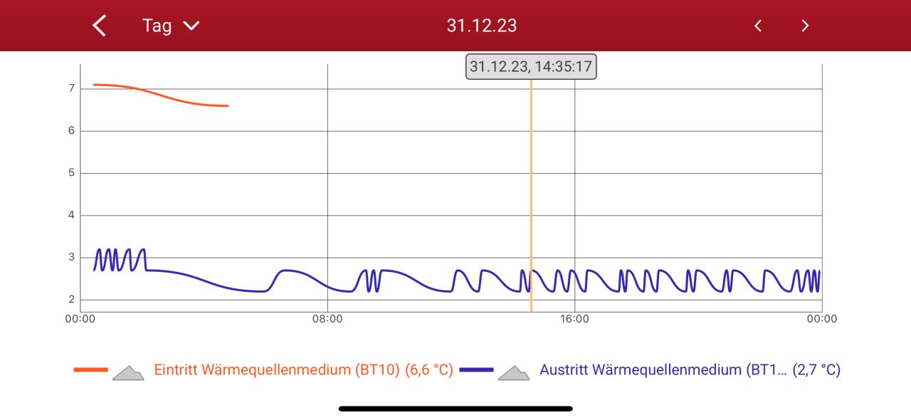

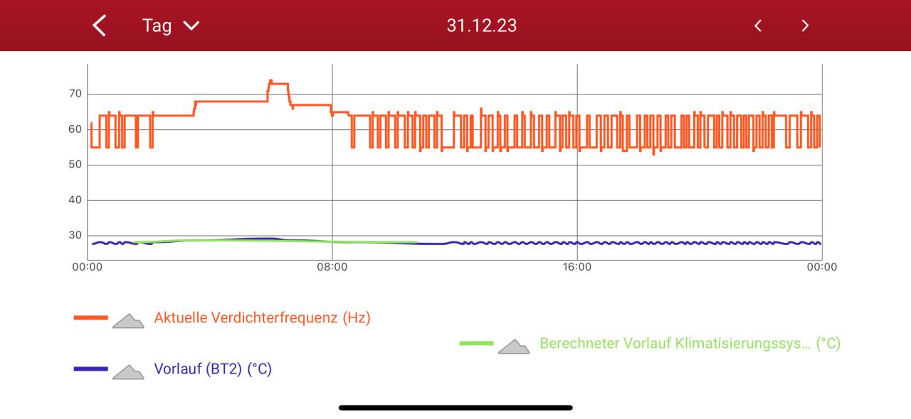

Gestern hat der Verdichter wieder dauernd extrem hoch gearbeitet und VL VL [Vorlauf] ist permanent zwischen 27,7 und 28,2 gesprungen, berechnet VL VL [Vorlauf] war ziemlich konstant 28,2 aber Verdichter permanent 55-65Hz unterwegs. Das sind doch keine normalen Werte oder?
Gestern keine WW WW [Warmwasser] Produktion (sind nicht da also kein Verbrauch)
2024/20240101118061.png
Leider liefert mir uplink keine Daten zu Sole gestern
2024/2024010149196.png
da hatte ich weniger Stromkosten wie 8 Stunden WW WW [Warmwasser] produziert wurden 🙈

Diese Frequenz wird bei der Nibe übersprungen weil hier wahrscheinlich irgendwelche Nebengeräusche/ Vibrationen im Gerät sind. Also diese Sprünge sind normal, einfach akzeptieren.
Wie hoch is dein Stromverbrauch jetz? Zähler bereits gesetzt?
Anscheinend schluckt euer Haus nich gut Wärme, wie kommt der RL RL [Rücklauf] zurück

das was du hier zeigst schaut völlig normal aus.
der rest ist stochern im trüben solange es keinen stromzähler gibt für die wp und du nicht täglich/wöchentlich den stand wärmemengenzähler aufschreibst. nachdem du den premium-uplinkhast kannst du die wärmemenge einfach als kurve (wöchentlich) zeigen.
die wp läuft - bis auf die laaaaange ww-bereitung - völlig unauffällig und braucht sicher nicht annähernd den strom den du ihr unterstellst/hinschätzt.
genaueres wissen wir wenn du uns belastbare daten lieferst ... emoji
die vl-temperatur ist kein direktes ergebnis der verdichterleistung, sondern das resutat wieviel wärme dein haus abnimmt.
hoher wärmebedarf -> vl-temp bleibt niedrig
niedriger wärmebedarf -> vl-temp steigt an
