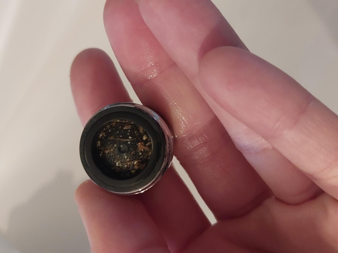

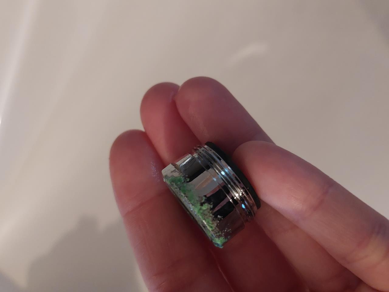

Ich erhoffe mir hier Rat, da sämtliche Installateure im wohlverdienten Weihnachtsurlaub sind. :)
Ich habe heute den Weihnachtsputz gestartet und bei einer Armatur rund um den Luftsprudler der Hansa Armatur hartnäckigen Grünspan entdeckt. Wir wischen allerdings nach jedem Gebrauch alles mit einem weichen Baumwolltuch trocken. Wir haben eine Enthärtungsanlage und keine Kupferrohre. Die Armaturen sind erst 6 Monate alt. Wurden nie mit Chemie behandelt. Ich wische immer trocken. Wir sind im Juni 2023 eingezogen.
Woran könnte das liegen?
Vielen Dank und schöne Feiertage!
21.12.2023  (#1)
leichte Undichtigkeit.
Stell mal ein Foto ein

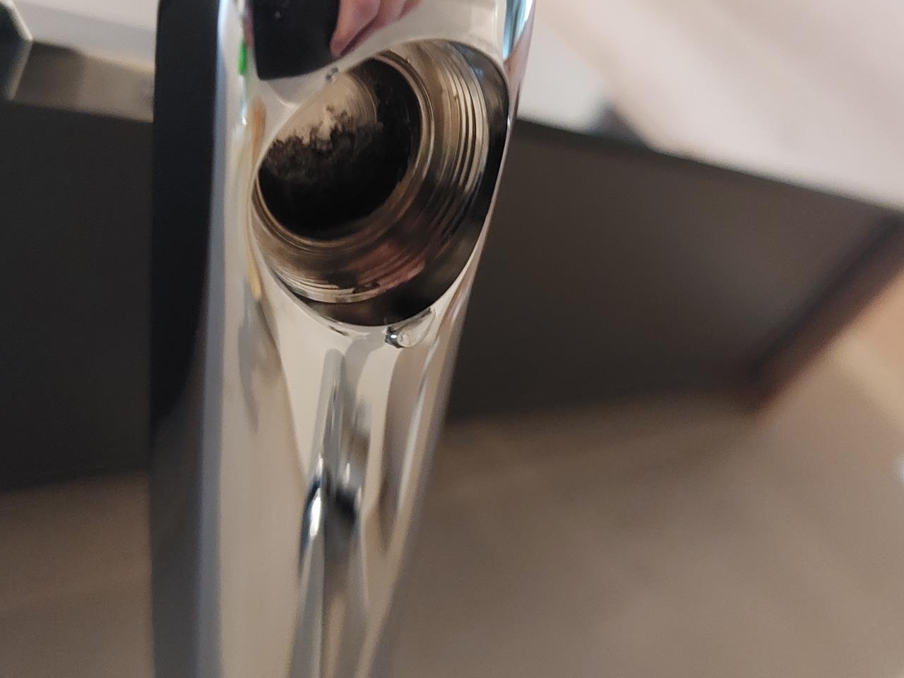

Hier ist nichts grün, nur am Luftsprudler ist es betroffen.
Ich danke dir! :)

Das Grüne geht auch echt schwer weg. Ich werde wohl einen neuen bestellen... denkst du hat es tatsächlich hier mit Undichtigkeit zu tun? Woher kommt das und warum wird es so grün? Bei der Küchenarmatur st es nämlich nicht :)
Danke dir!
21.12.2023  (#6)
Sieht bei bei manchen Sieben auch so aus nicht bei allen, ich leg das einfach alle paar Monate in Entkalker oder Zitronensäure ein und mach das mit ner Bürste sauber. Auch wenn ich das Sieb etwas fester eindrehe kommt der immer wieder wenn sich etwas Schwitzwasser sammelt oder es nachtropft.. habe noch keine Abstellmaßnahme gefunden.
Manche sagen auch dass das durch die Enthärtungsanlage verstärkt wird, hab aber bis jetzt noch keinen Indikator dafür gefunden da auch diese regelmäßig gewartet wird. Ist wohl auch maßgeblich von deiner Trinkwasserqualität abhängig.
Da aber in deinem Perlator innen nichts davon zu sehen ist, denke ich das der Grünspan von der Messingoxidation kommt, Kupferacetat.

Das Grundmaterial des Perlatorträgers ist meist aus Messing gefertigt und chromiert. Die Chromschicht schützt vor Oxidation des Materials, es reichen jedoch kleine Risse vom Einschrauben oder ständiges Putzen mit 'schärferen' Materialien um Grünspan möglich zu machen. Stell dir einen Steinschlag am Auto vor, das beginnt dann zu blühen. Am Einfachsten wäre es den Peralator+Trägerring zu tauschen und dann verfolgen wie es sich verhält.
