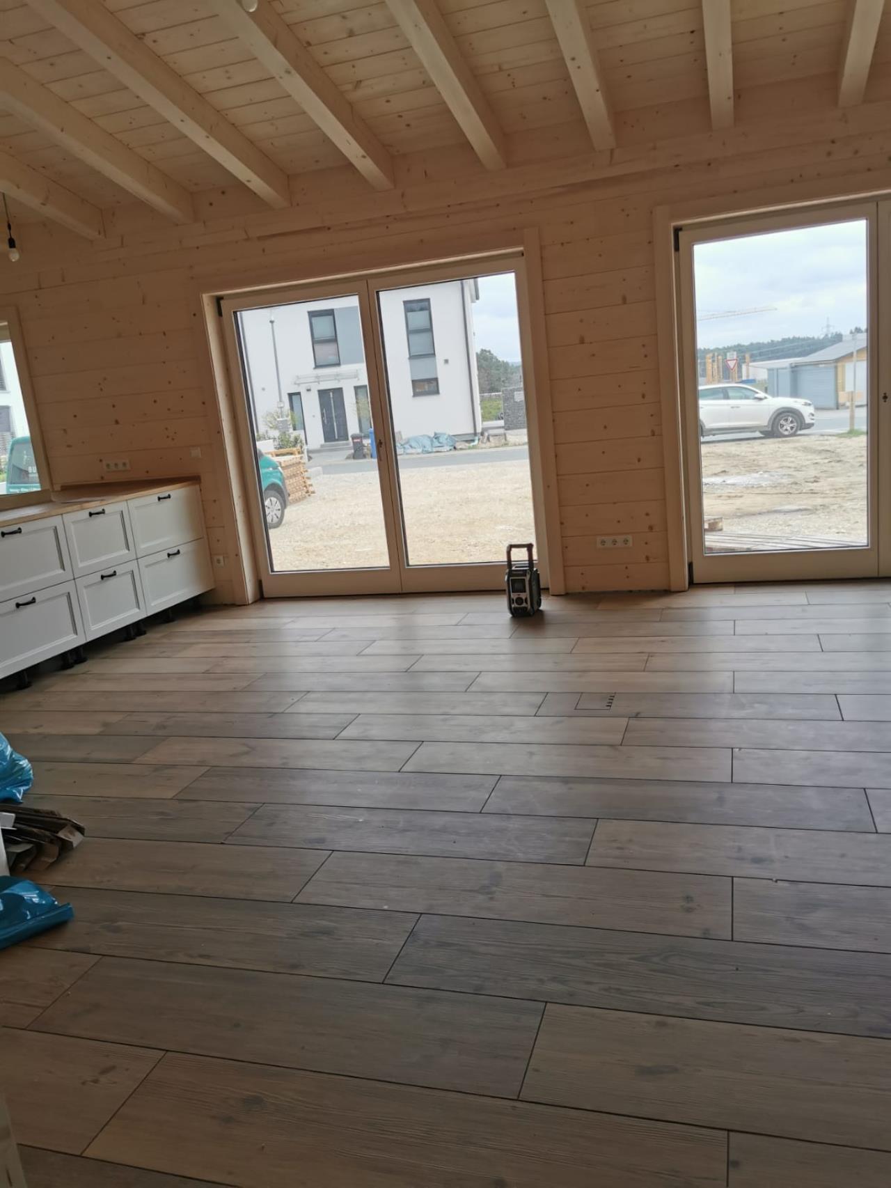

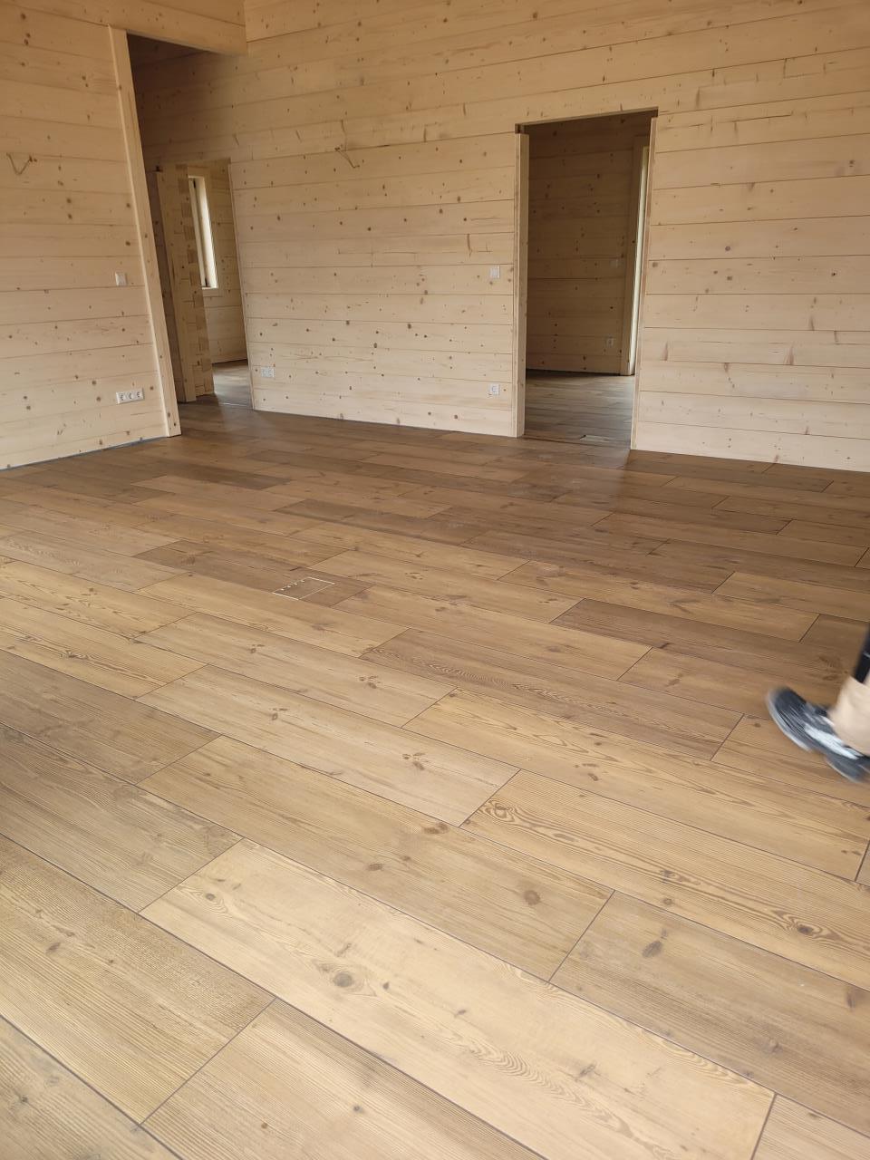

Hier bei uns auch ficjte Holzblock. Eiche Optik alles gefliest wegen Hunden. War so die beste Entscheidung

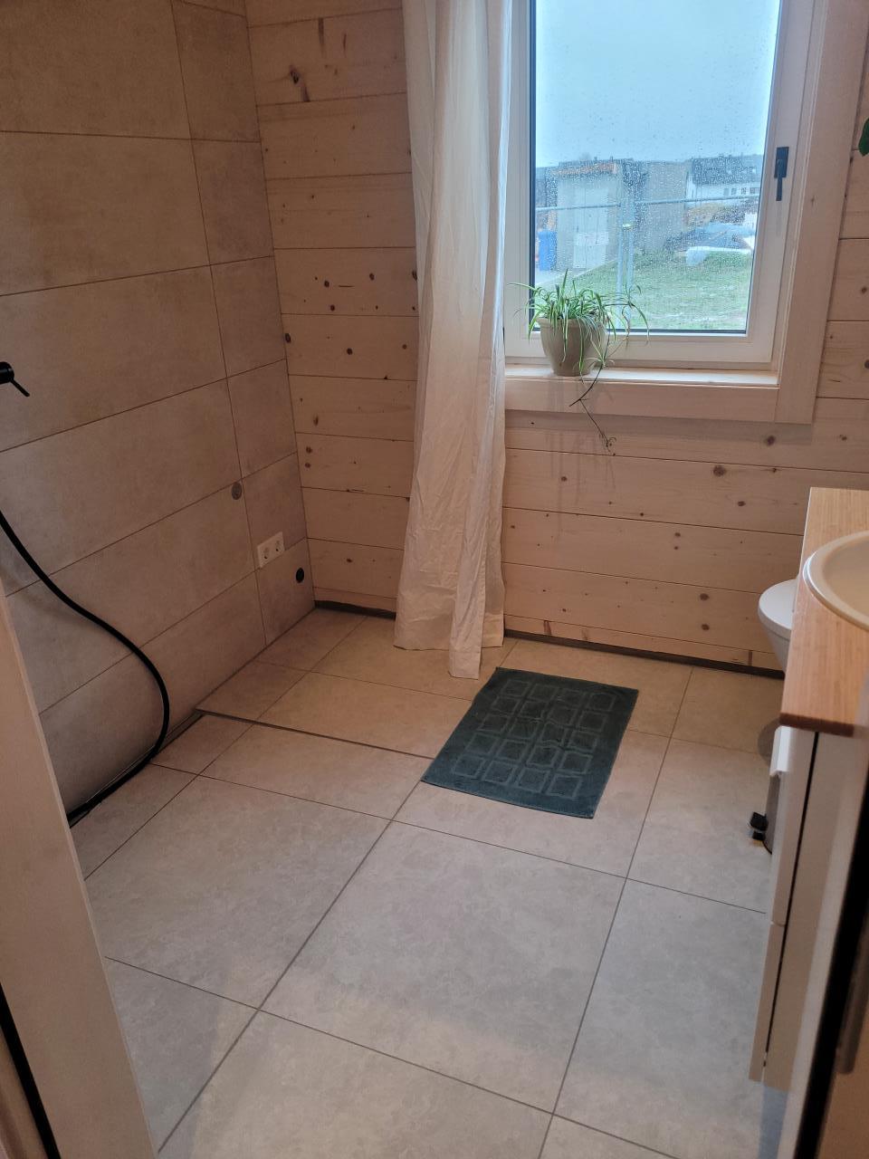

Hier noch das Bad mit hellen Fließen zum vergleich

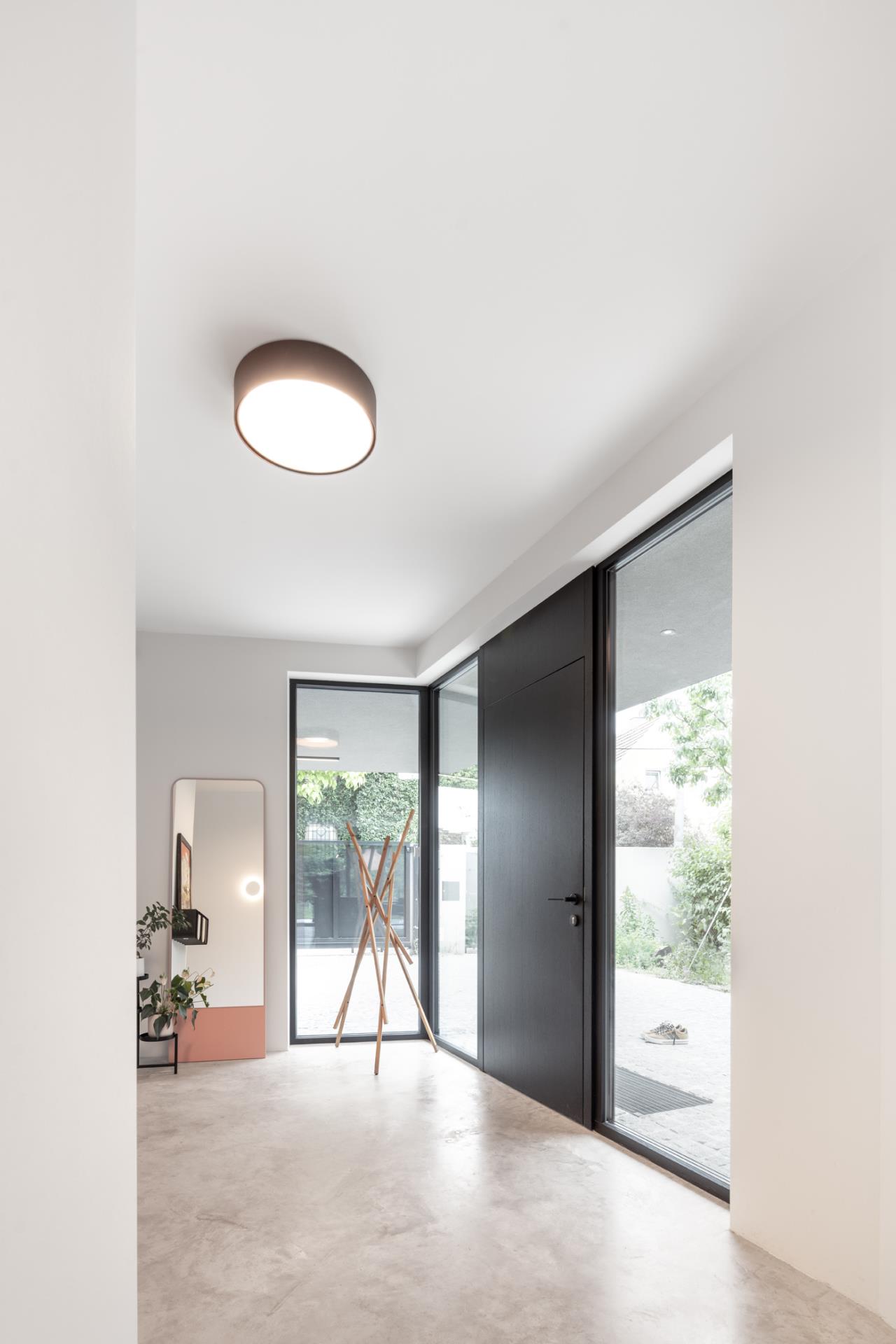

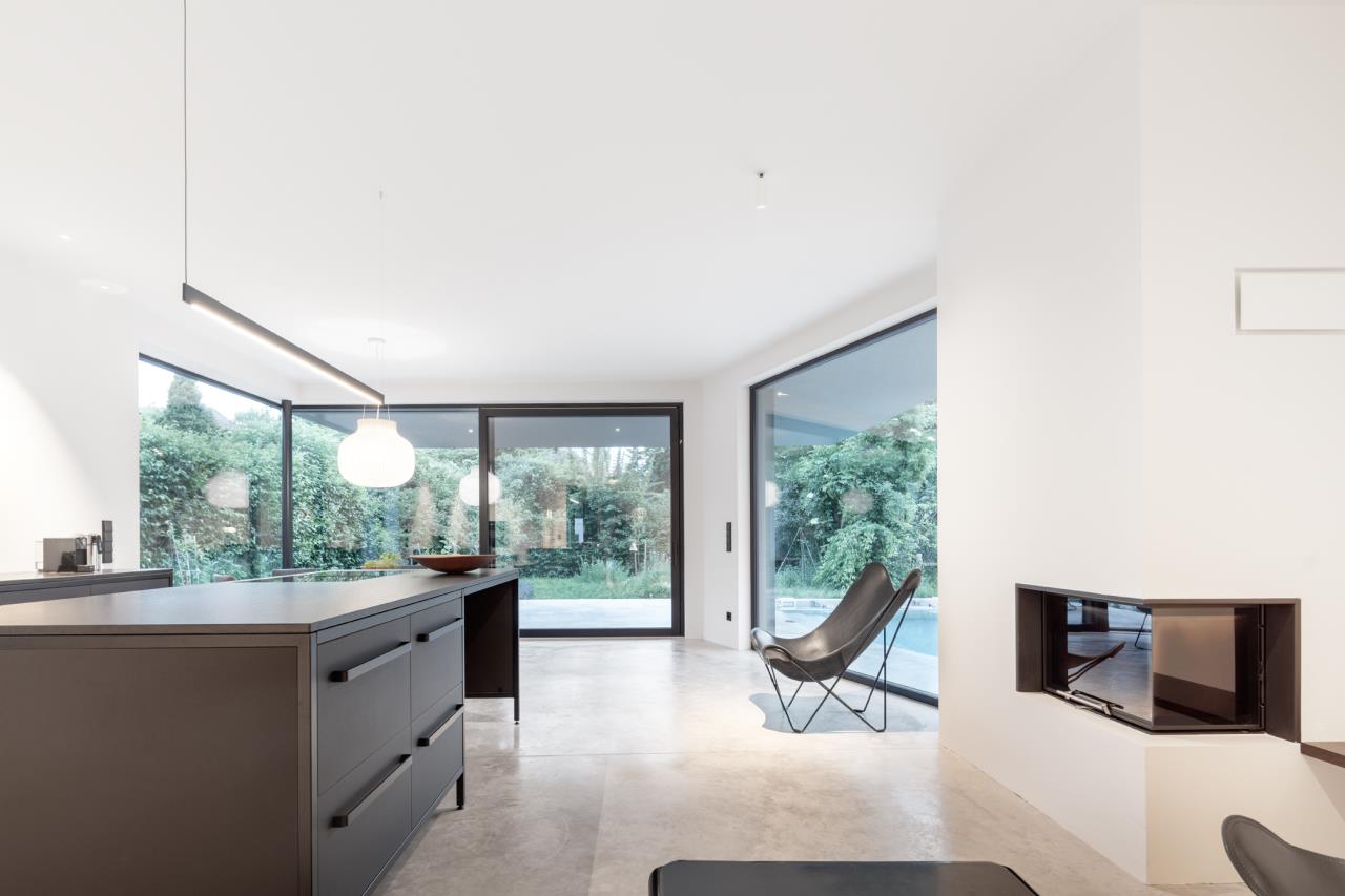

4.1.2024  (#12)

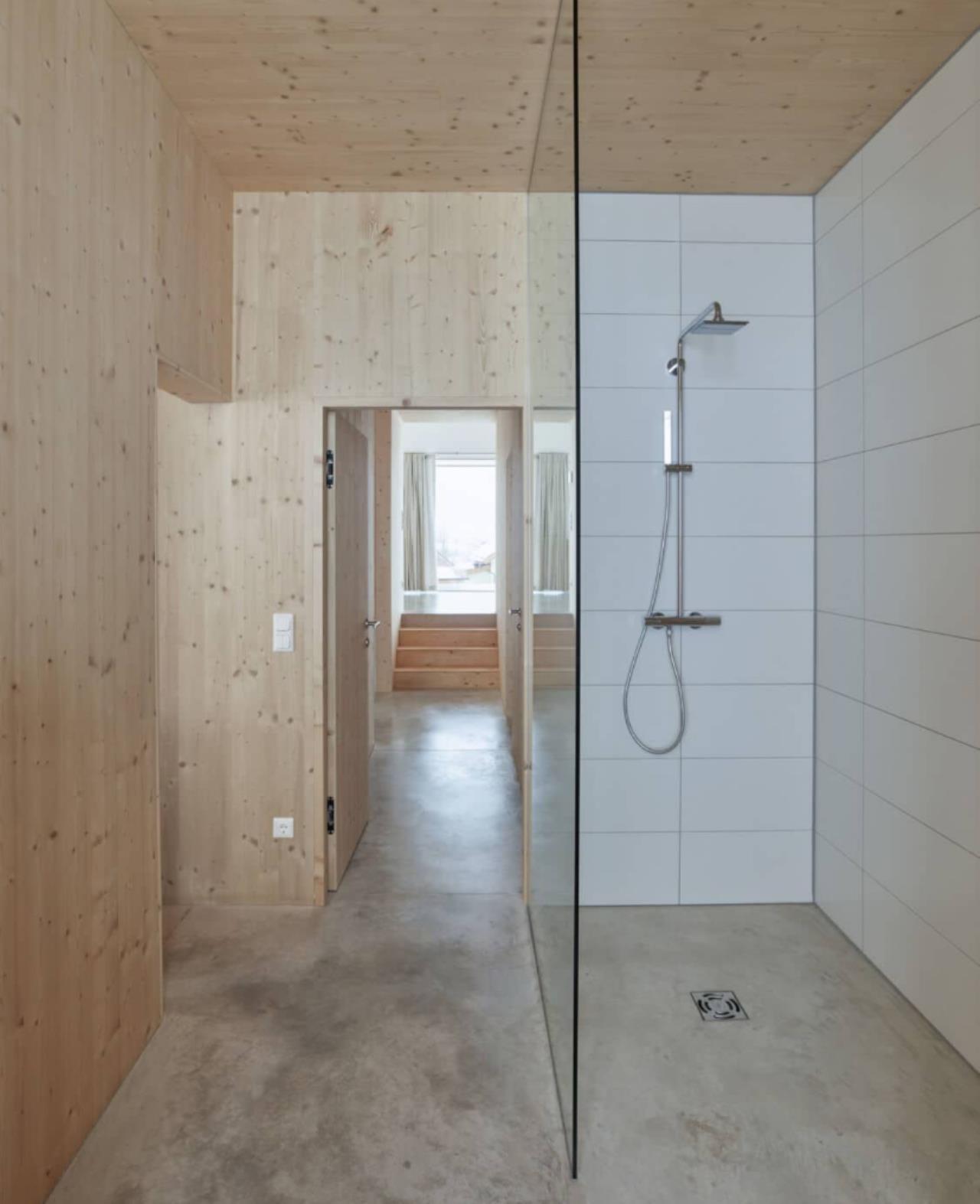

Wir haben auch Linoleum überlegt
 + pflegeleicht, dezent, natürlich
uns aber dann für einen geschliffenen Beton entschieden.
+ tolle Speichermasse, natürliche Optik, schöner Kontrast (bei euch) zum Holz
 Fotos mit "unserem" Boden im Holzhaus
2024/20240104395295.jpg
2024/20240104592853.jpg

ich möchte diesen Beitrag nochmal ausgraben, da mir euer Boden sehr gut gefällt und das nach einer wirklich tolle und moderne alternative zum Verfließen aussieht.
Könntest du mir sagen, wo ihr gebaut habt und wer euch den Boden verlegt hat? Seit ihr mit dem Boden zufrieden? Insbesondere im Duschbereich?
Viele Grüße
15.8.2024  (#14)
Gebaut in D Bayern, Oberpfalz.
Gemacht ein bekannter Fliesenleger mit dem ich immer Bäder saniert hab.
Sind absolut zufrieden. Die Fliesen in der Dusche oder den Bädern sind R10, extrem Rutschhemmend, lassen sich super wischen als auch reinigen. War auch der Preis 35€ der qm nicht teuer

  •  Selma
5.10.2025  (#17)

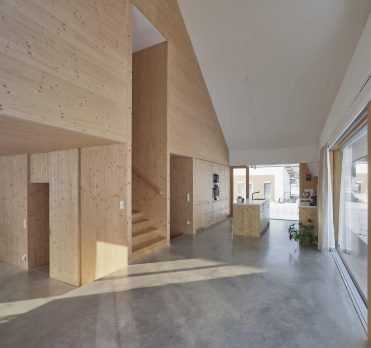

 Es tut mir leid, ich war schon lange nicht mehr online 🙈 die Bilder sind nicht von unserem Haus, sondern nur "unser" Boden in einen anderen Haus...
 bei uns sieht das so aus:
2025/2025100584489.jpg
2025/20251005710082.jpg
wir sind sehr zufrieden, Boden ist jetzt 2 Jahre drin. Überzeugt haben mich damals zum ersten die Tatsache, dass ich Estrich und Belag in einem hab, Heizung und Kühlung dementsprechend super funktionieren. Zum anderen ist der Boden in unserem Beton Haus authentisch, und er läuft von drin nach draußen durch, auf der Terrasse ist es auch geschliffener Beton.
 Dusche haben wir nicht, nur Klo. Das ist er auch super.
der Boden ist nicht makellos, aber das soll er auch nicht sein und er verzeiht einiges an Schmutz. Das meiste ist mit Wasser zu entfernen. Ein Nachteil ist, dass er schon ziemlich glatt ist - nur im Innenbereich!
 Draußen ist er genauso rutschfest wie Feinstein.
Gefertigt hat den Boden Wohnbeton ;)
 falls du noch Fragen hast, kannst du dich gern melden. Ich werde jetzt wieder öfter reinschauen 🙈
