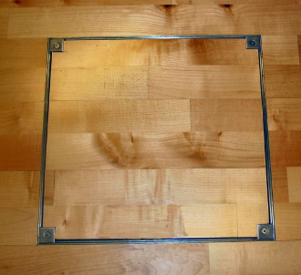

Ich werde bald einen 14mm Parkett schwimmend verlegen. Dabei gibt es unter dem Estrich ein Abflussrohr vom Badezimmer wo ein Revisionsdeckel (rund, zum aufschrauben) eingebaut wurde. D.h. es gibt jetzt im Estrich eines Stelle wo genau der Deckel ausgespart wurde um ihn ggf. abzuschrauben. Die stelle ist vielleicht 10x10cm.
Damit das auch weiterhin zugänglich ist, hätte ich gerne an der Stelle einen Revisionsdeckel gemacht. Kennt jemand etwas passendes, dass hier nur diese gesamt 14-16mm (mit Unterlegbahn) hoch ist?
Das Ding muss nicht viel können, ich möchte es nur mit Parkett ausfüllen und bei Bedarf (eh wahrscheinlich nie) wieder rausnehmen können um das Abflussrohr zugänglich zu haben (Verstopfung, etc.).
Aussehen könnte das etwa so (wobei eigentlich genügt es viel kleiner):
2023/20231221601650.png
Problem: die wenigen die ich gefunden habe, sind zu hoch. Ich möchte aber nicht unbedingt anfangen den Estrich auszuschneiden.
Kennt hier jemand etwas passendes?

Bei nur 10x10cm würde ich ein Metallblech zuschneiden (lassen) und den Parkett drauf kleben.
Das kannst dann mit einem starken Magnet aufheben.

Hmm... vertehe ich jetzt nicht wie das gemeint ist.
Damit es sauber aussieht müsste ich ja zumindest irgendeinen Rahmen haben.
Was mir inzwischen eingefallen ist:
ich könnte so ein ausgeschnittenes Quadrat Parket mit 4 auf Gehrung geschnittenen Winkelprofilen (von unten angeschraubt) versehen. Das wäre sozusagen ein Deckel (den man mit einem Saugnapf anheben kann). Das Profilblech darf halt nicht besonders hoch sein (nicht höher als die Unterlagsbahn)
Diesen lege ich dann genau an die Stelle und lege mir 4 ebenfalls auf Gehrung geschnittene Profile (diesmal umgekehrt) um diesen Deckel herum, mit dem Winkel nach Außen, sodass dort der Parket von rundherumg dann später aufliegt. Ankleben am Estrich und fertig...

ja, das hab ich auch schon überlegt.
Es ist auch tatsächlich in Wandnähe und im Notfall müsste man einfach 2 Reihen rausnehmen.
Vorher halt die Möbel weg und auch die Sesselleisten entfernen. Ist halt ein Aufwand, aber der hier ja auch...
Es ist in dem Fall jedenfalls wirklich nur für den Notfall und ich musste da in den letzten 18 Jahren (seit Einzug) auch noch nie ran. Will ich auch nicht unbedingt: WC 💩 😬.
