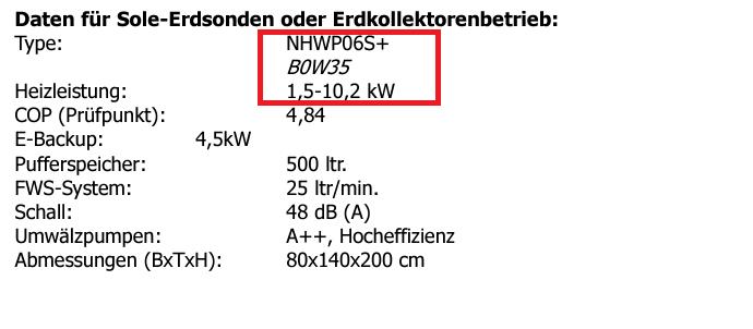

  • 1. Benötigte Heizleistung/ WP Leistung
Mein Haus lt. Energieausweis 4,5kW, WP lt. Rechnung und Angebot B0W35 1,5-10,2kW
Auszug Rechnung:
2023/20231215997181.png
Im Datenblatt steht: B0W35 2,5-10,4kW**  Quelle: https://www.ovum.at/wp-content/uploads/2023/06/NHWP06-Datenblatt_4-seitig_Web_2022_10_21.pdf
Auch wenn ich mich beim Kauf der WP WP [Wärmepumpe] deutlich schlechter auskannte als jetzt, hab ich eben bezüglich sinnloser Takte dieses Model gewählt da sie angeblich auf 1,5kW modulieren kann.
Meinung ist das nicht OK wenn bei der unteren Modulationsgrenze 1kW Abweichung ist!

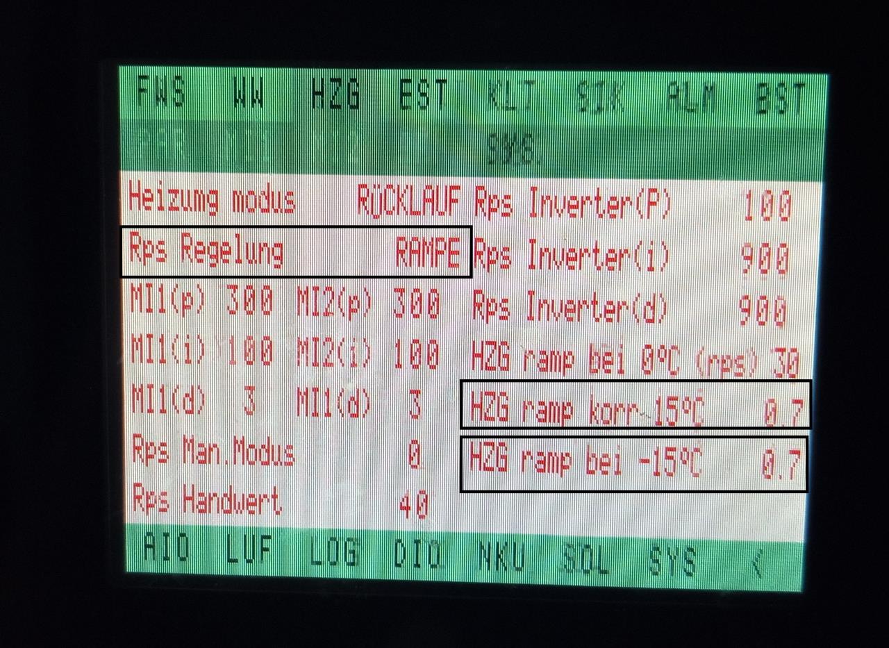

  • 2.2 Änderung der Regelparameter Kompressor:
Grundsätzlich kann zwischen PID oder Rampe gewählt werden.
PID war eingestellt, egal mit welchen PID Parametern, ich hab`s nicht hinbekommen, verstehe den Grund nicht, da PID in der Regeltechnik üblich ist.
Mit „Rampe“ hat`s gleich funktioniert.
Zur Erklärung mit „HZG rampe …“ erzeugt man eine "Sandgas Hysterese "
Z.B.: Raum Soll: 22C°
Unter 22C°: Kompressor 30-xx Hz, ab 22C° Standgas, ab ca. 23C° Kompressor AUS
Hier meine Aktuellen Parameter, Eingekreistes sind geänderte Parameter:
2023/20231215749490.png
Die min Drehzahl vom Kompressor ist 30Hz, die will ich nicht runterstellen da keiner weiß ob er es verträgt: Mangelschmierung usw.

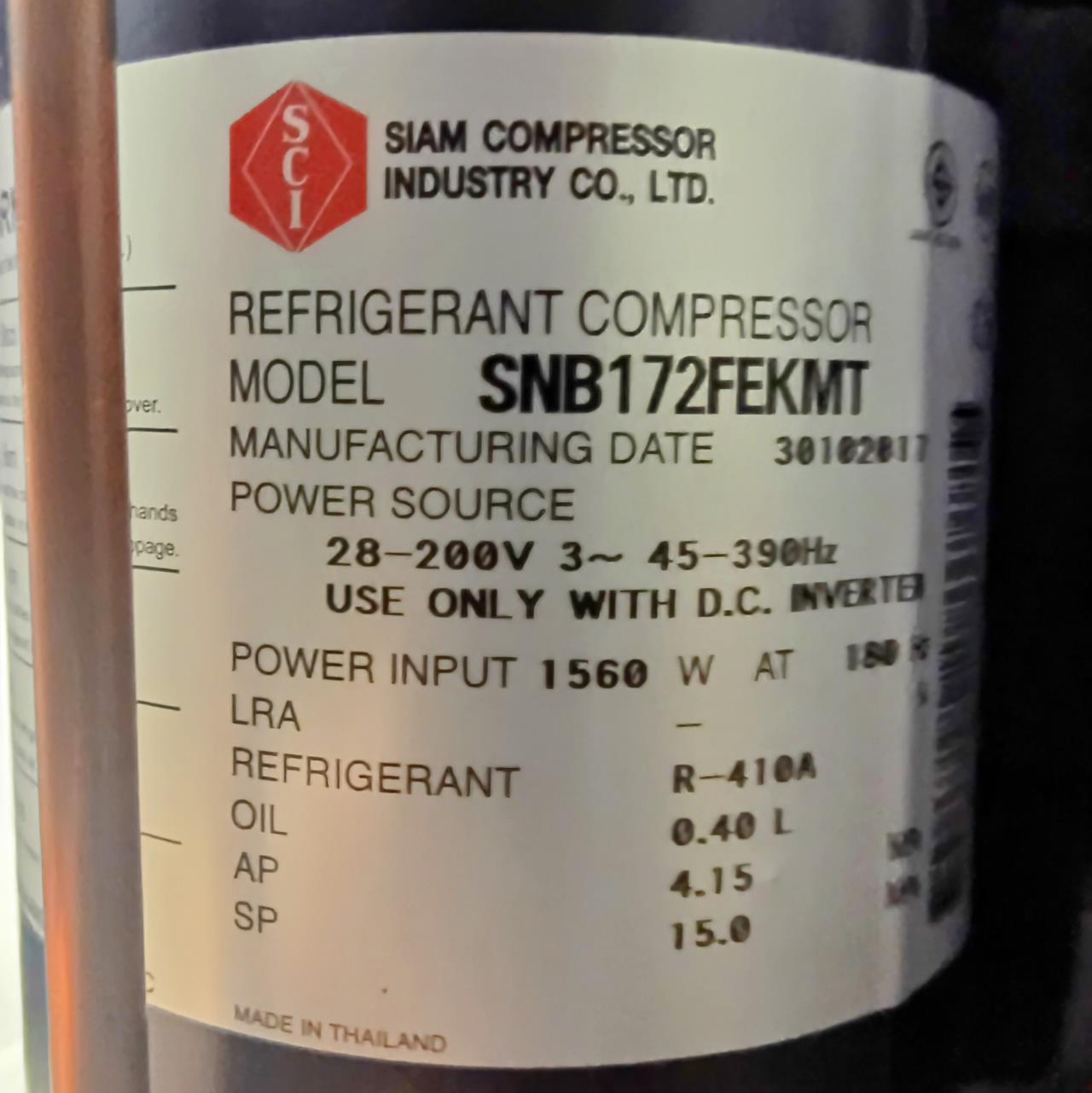

Habe aus Neugierde nachgesehen welcher Kompressor in der WP WP [Wärmepumpe] verbaut ist um Rückschlüsse zu ziehen ob ich bei der mind. Drehzahl unter 30Hz gehen kann:
2026/20260123304978.jpg

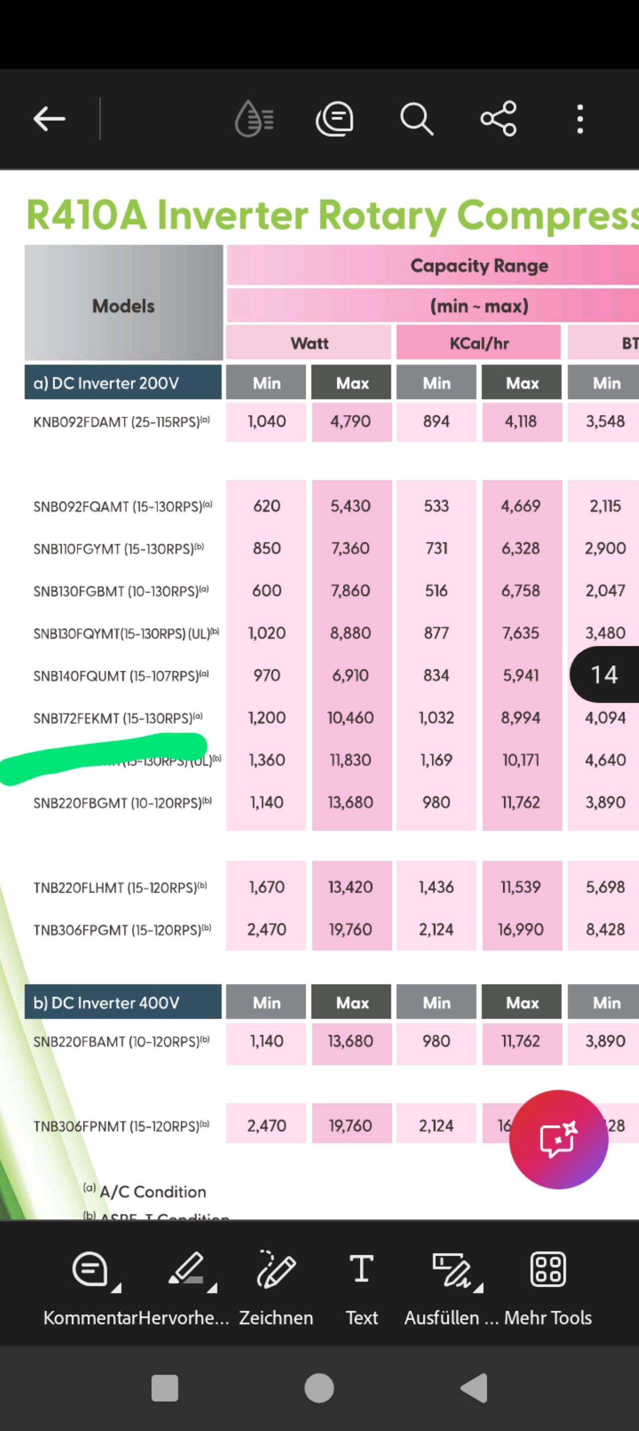

Lt. Datenblatt müsste er auf 15Hz runtergehen?
2026/20260123607305.png
Quelle: https://www.siamcompressor.com/siamcompressor/assets/file/SCI%20rotary%20catalogue%20English.pdf
24.1.2026  (#10)
sehr gut recherchiert...
die kompressorhersteller geben die technischen einsatzgrenzen der kompressoren an. diese gelten für idealisierte bedingungen.
wärmepumpenhersteller bauen daraus reale geräte mit realen kältekreisen im realen einsatz und gönnen sich dafür sicherheitsreserven. so geben verschiedene hersteller für diesen kompressor dann 20-25hz als unteren und 100-120hz als oberen einsatzbereich frei.
je 'sole-system' desto mehr kann freigegeben werden, weil diese sehr kompakte kleine kältekreise mit sehr wenig kältemittel aufweisen und auch noch in einem engen betriebsfenster fahren.
da geht es vor allem darum daß das mit dem kältemittel gemischte öl sich nicht im kältekreis an tiefpunkten absetzen kann und dem kompressor dann fehlt.
bei dir ist eine besonderheit die direktkondensation. der kompakte plattentauscher (kondensator) wird hier durch einen kupfertauscher (rohrwendel) im wasserspeicher ersetzt. dies bedingt mehr kältemittel und räumliche komplexität und dies kann ein grund sein warum hier ein schmälerer drehzahlbereich freigegeben ist...

Danke für deine Rückmeldung!
Also soll ich es am besten bei den 30Hz belassen und dafür nichts riskieren?
Kann man vom Fabrikat auf die Lebensdauer schließen, vor allem wie viele Starts er vertägt im realen Leben?
Welche Defekte und nach welcher Zeit treten Erfahrungsgemäß bei solchen WPs auf?
Habe jetzt um die 200 Starts im Jahr.
24.1.2026  (#12)
Bauherrjoe schrieb: Habe jetzt um die 200 Starts im Jahr.
Dann brauchst du dir keine Sorgen machen.
