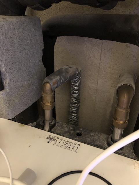

Jetzt muss ich mal doof fragen wie der Anschluss meiner S1255 zu bewerten ist:
2023/20231213981931.jpg
Es geht ja nur kurz waagerecht und dann gleich runter. Ist das so okay?
