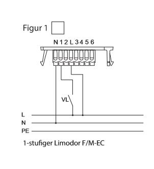

ich benötige Hilfe beim Anschluss der Entlüfter. Ich will nicht gleich wieder den Elektriker anrufen.
Laut Anleitung muss ich das Ganze so anschließen.

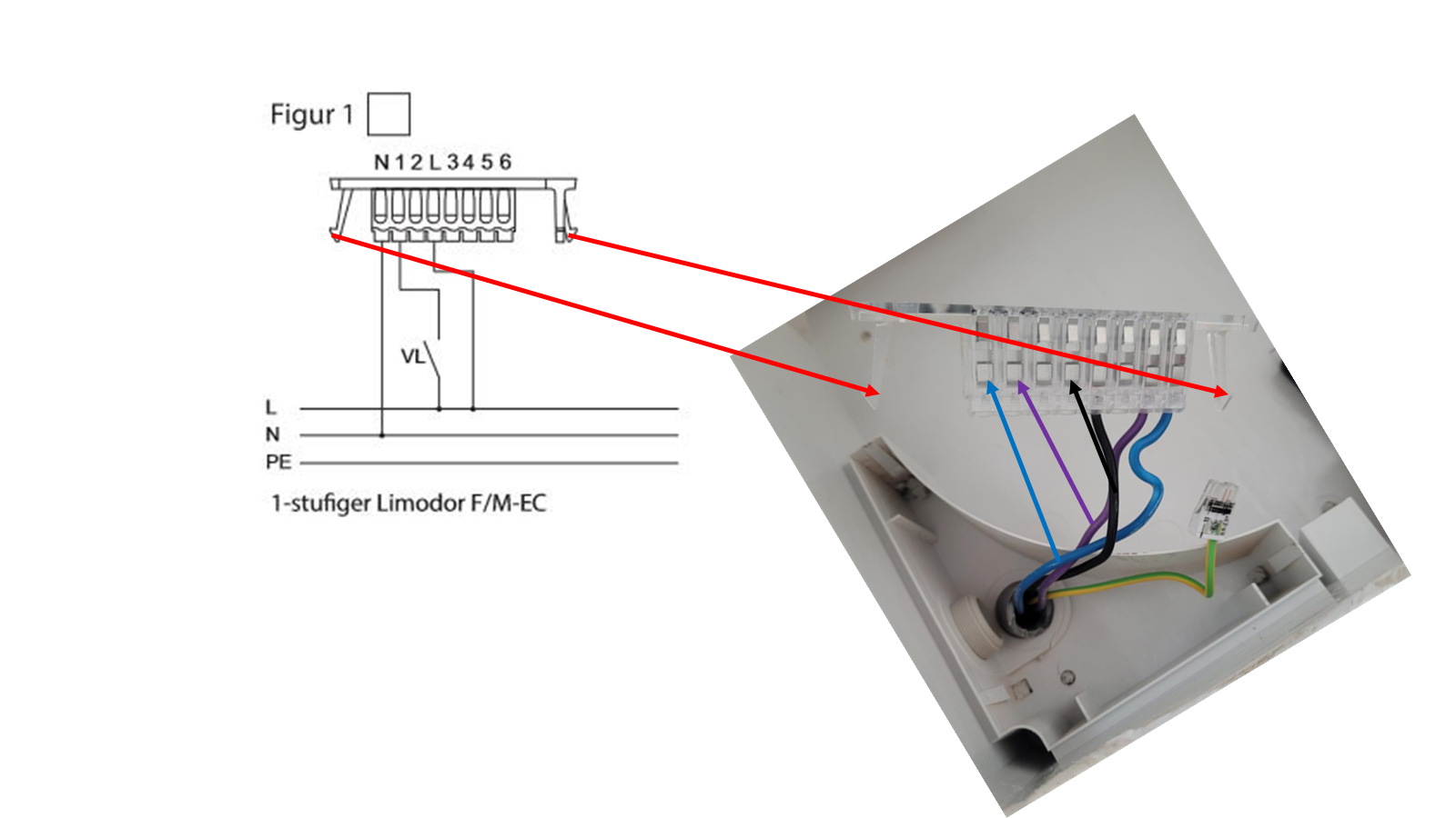

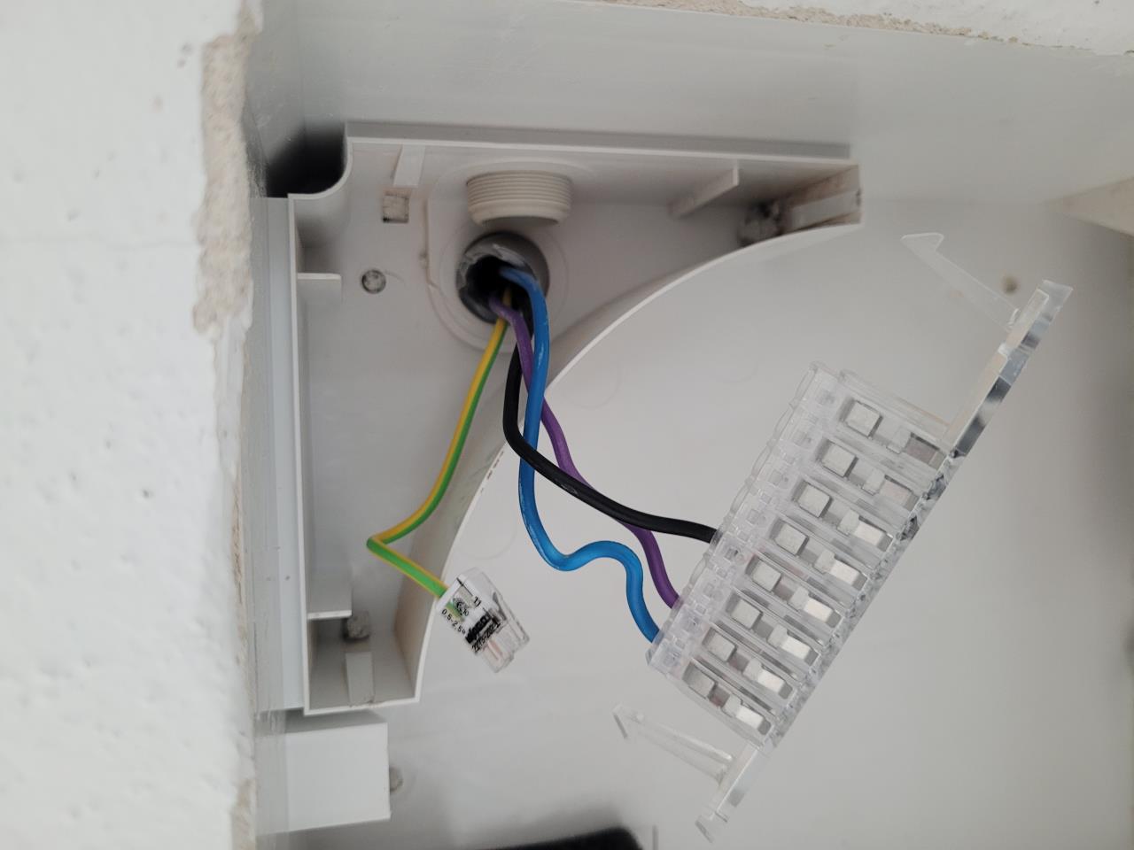

Ich habe es so gemacht...es tut sich aber nichts.
2023/20231209477787.jpg
Ich bin absoluter Laie was Elektroleitungen betrifft. Schwarz macht Aua, dass habe ich mir gemerkt 😂

Am violetten Draht sollte es auch Aua machen, wenn der Taster gedrückt wurde. Bitte nicht probieren, sondern Messgerät oder Phasenprüfer dazu verwenden.

Also Umsetzungstabelle (nach den üblichen Kabelfarben) für absolute neulinge:
L=schwarz
VL=violett
N=blau
Pe=gelbgrün, das passt eh.

ajo wennst unsicher bist, mit glühbirn, odet 230v led leuchtmittel ausprobieren je einmal an blau und schwarz (dann sollts dauernd leuchten) und blau und violett (leuchtet nur, wenn taster/schalterg edrückt)

Ulairi schrieb: Ich habe es so gemacht...es tut sich aber nichts.
Wenn ich mir die beiden Bilder ansehe, dann komme ich zum Schluß  "knapp vorbei ist auch daneben"  Sofern das Anschlußbild stimmt, würde ich den Limodor so anschließen.

Die Klemmen sind eh beschriftet.
Steckt das alles richtig drin? Farbübersetzung hast eh oben stehen.
Vielleicht sind die Drähte aber auch noch nicht in der Schalterdose angeklemmt?

Hätt ich auch so gesehen, dass spiegelverkehrt angeschlossen wurde.

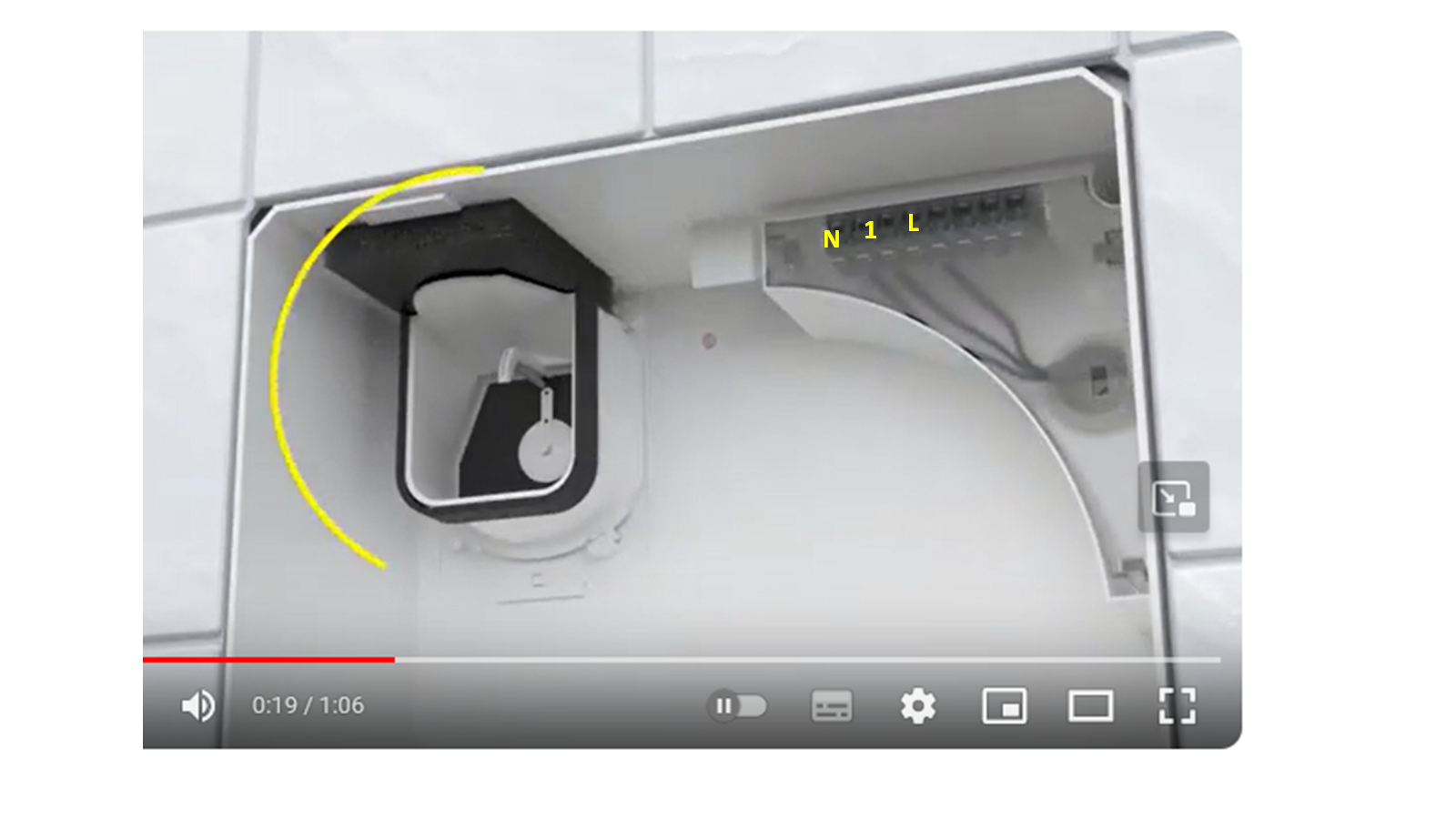

Kleinermuk schrieb: Wenn ich mir die beiden Bilder ansehe, dann komme ich zum Schluß "knapp vorbei ist auch daneben" Sofern das Anschlußbild stimmt, würde ich den Limodor so anschließen.

2023/2023121052521.jpg
Ich hätte gesagt angeschlossen ist richtig. Blau auf N. Violett auf 1 und Schwarz auf L.
Saft ist sicher drauf, weil ich hatte vorher ein anderes Limodor Gerät eingebaut. Wird gerade gegen ein anderes getauscht. Tut sich nur leider nichts...

Sehen die Anschlüsse dann so wie auf dem Bild aus?
Ja genau.
robits schrieb: Manchmal rastet der Lüfter auch ned gscheid ein und bekommt keinen Saft.
Das hatte ich auch schon ein paar Mal.
Auf alle Fälle weiß ich jetzt wie es richtig angeschlossen gehört. Vielen Dank!
