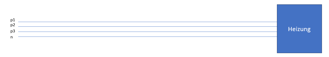

Aktueller Zustand: die Heizung ist dreiphasig angeschlossen (d.h. 3 Phasen + Nullleiter)
2023/20231207570845.png

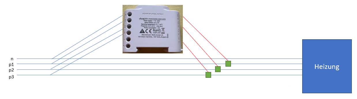

ich würde nun die 4 Leiter abschneiden und klemmen - mit sowas hier:
https://cdn.pronatur24.shop/wp-content/uploads/2021/01/wako-221413-verbindungsklemme-kabel-pronatur24_884.jpgBildquelle: https://cdn.pronatur24.shop/wp-content/uploads/2021/01/wako-221413-verbindungsklemme-kabel-pronatur24_884.jpg
und an den Klemmstellen jeweils eine Abzweigung zum shelly 3em führen.
Danach dann noch um jede der zur Heizung weiterführenden Phasen (p1, p2, p3) eine der drei mitgelieferten Messklemmen.
Das sieht dann so aus:
2023/20231207213004.png
Ist das soweit korrekt oder habe ich irgendwo einen Denkfehler im Aufbau ?
lG
Gawan

Ja das passt so. Du könntest dir aber gleich überlegen die neuere Version zu kaufen 3em pro. Falls du den 3em schon hast, ist der aber auch völlig ausreichend. Wichtig ist aber auch der Anschluss von den wandlern. Diese nicht vertauschen und das die Pfeile in die richtige Richtung zeigen.
Bei den Klemmen würde ich aber zu Wagoklemmen (221) greifen. Sehen gleich aus. Keine Ahnung wie gut die pronatur Klemmen sind. Gibts auch für 4mm2.
hier findest du noch weitere Infos zum Anschluss.
https://www.shelly-support.eu/forum/thread/5239-inbetriebnahmehilfe-shelly-3em-und-pro3em/
edit: laut der Bildbeschreibung dürften es eh Wago Klemmen sein (es steht wako). Im Verteiler dürfen die nicht lose hängen, es gibt aber hutschienenhalter dafür. Hab ich schon beim Hornbach gekauft.
https://www.wago.com/de/installationsklemmen/befestigungsadapter/p/221-500

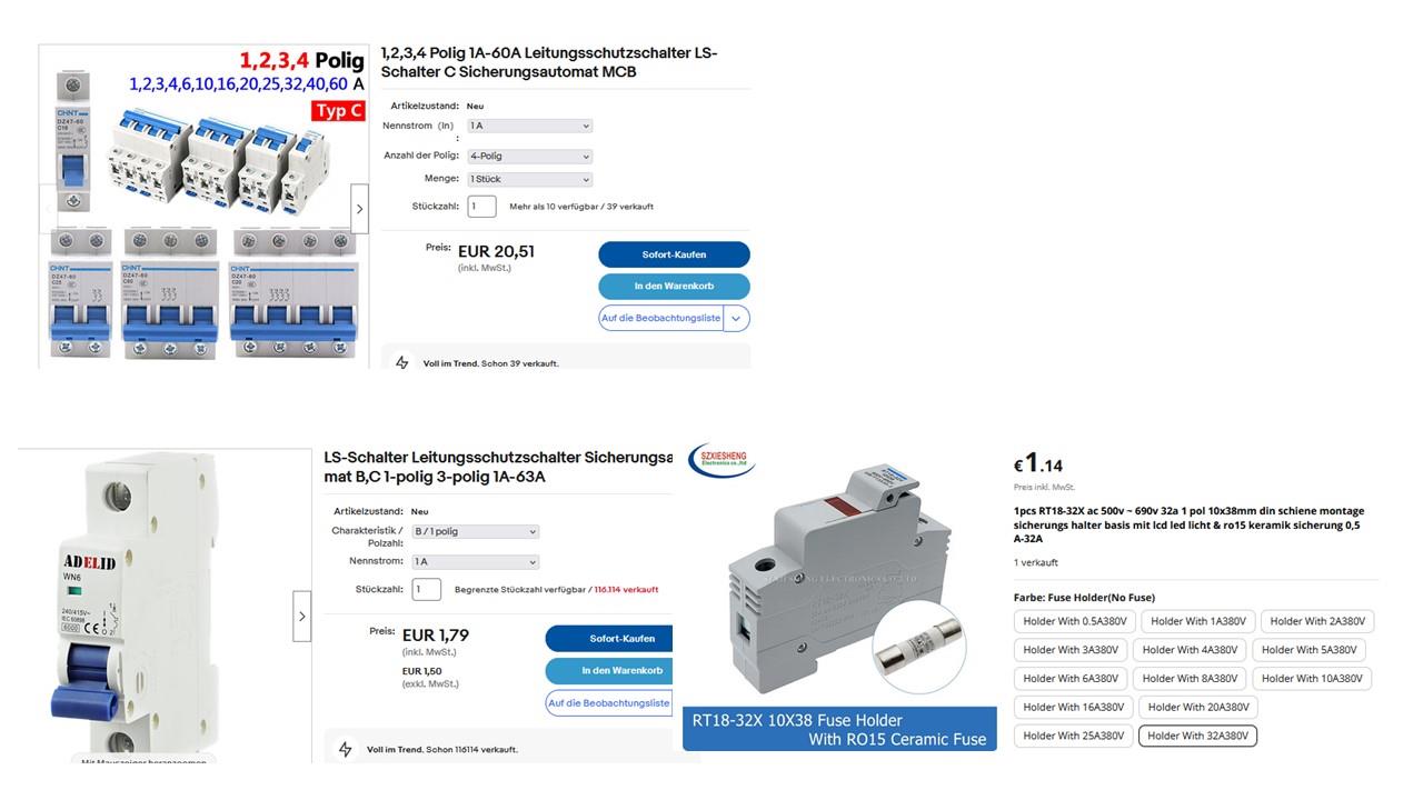

Ich setze bei diesen Mess-/Steuerungs-Komponenten immer eine Steuerungssicherung  mit
1A Nennstrom davor.  Damit braucht es dann auch keine zusätzlichen Klemmen im Verteiler.
Einpolige kosten ja fast gar nix.  3-/4-polige sind etwas teuerer und man bekommt diese auch fast nur bei den Chinesen (als Typ C) um einen vernünftigen Preis.  Hab mehrere davon, die sind in Ordnung. Man kann auch aus  Einpoligen einen 3-/4-poligen daraus machen, indem man die  Einschalthebel mit einem Steg verbindet.  Super sind auch die Halter für Glasrogrsicherungen.  Da ist man mit der Stromstärkenwahl total flexibel.  Die Stromwandler musst richtig (Stromflußrichtung Netz-->Verbraucher) in die Leitung setzen.

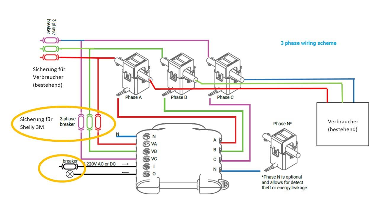

du setzt die Sicherungen VOR das Messgerät, aber nicht zwischen Zuleitung und Heizung, oder ?
Das Argument mit den Klemmen verstehe ich, sonst hat es aber im Prinzip keinen Sinn, oder ? Weil das Öffnen der Wago-Klemmen hat die gleiche Funktion wie die Sicherungsautomaten

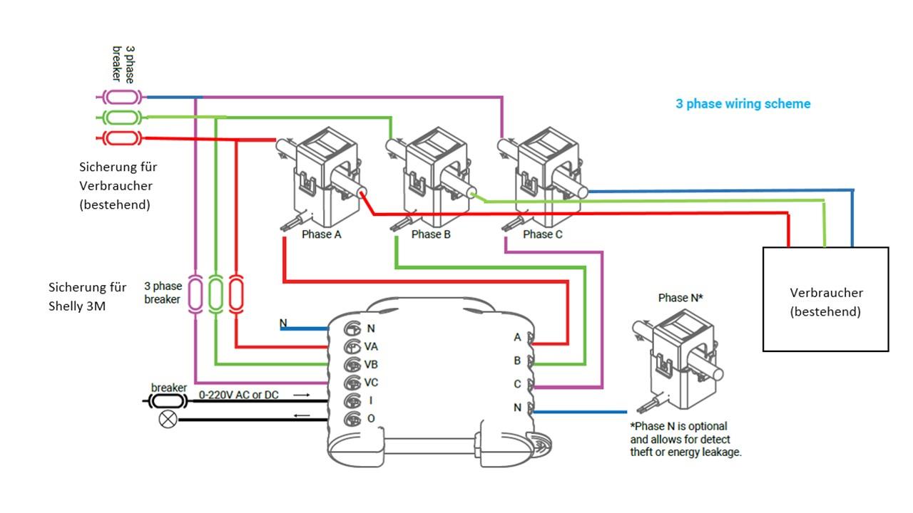

Gawan schrieb: du setzt die Sicherungen VOR das Messgerät, aber nicht zwischen Zuleitung und Heizung, oder ?
Der Unterschied zwischen Klemme und Sicherungsautomat wurde eh schon beantwortet. 😊
Und schau auf den Schaltplan - ist nicht von mir😊

Nein, das ist nicht die Spannungsversorgung.  0-1 ist ein Schaltkontakt.  Mit diesem kann man z.B.
einen Schütz schalten.  Der Shelly versorgt sich mit der Messspannung.  Dem ist es egal ob alle 3 Aussenleiter oder nur 2 Aussenleiter (L-L) Spannung führen. Er begnügt sich auch, wenn er mit 230V (N-L) versorgt wird.

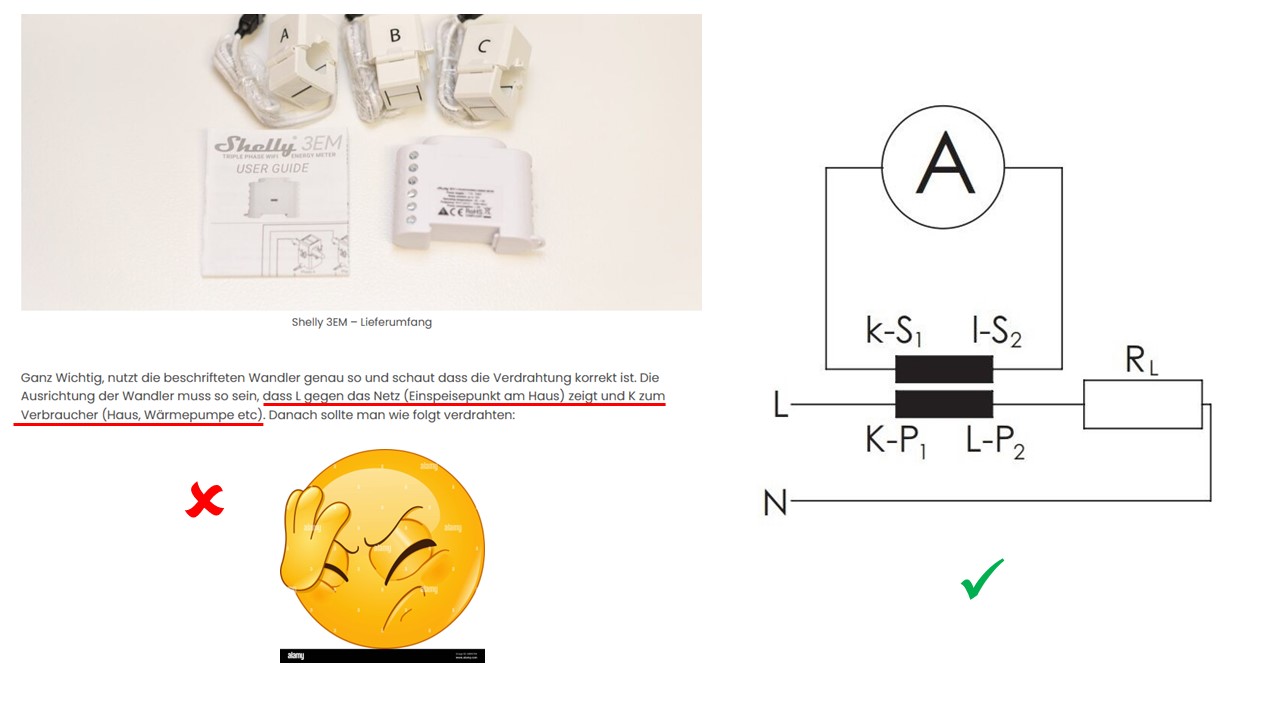

allerdings mit negativen Leistungswerten 🤣
ich hab die drei Klemmen so montiert, dass die aufgedruckten Pfeile in Flussrichtung, d.h. in Richtung des Verbrauchers zeigen

Ich glaub der Fehler passiert jedem 🤣
  •  Kleinermuk
17.12.2023  (#11)
Ist auch kein Wunder, wird ja auch immer wieder falsch publiziert 😊.

Läuft schon - richtig herum :)
