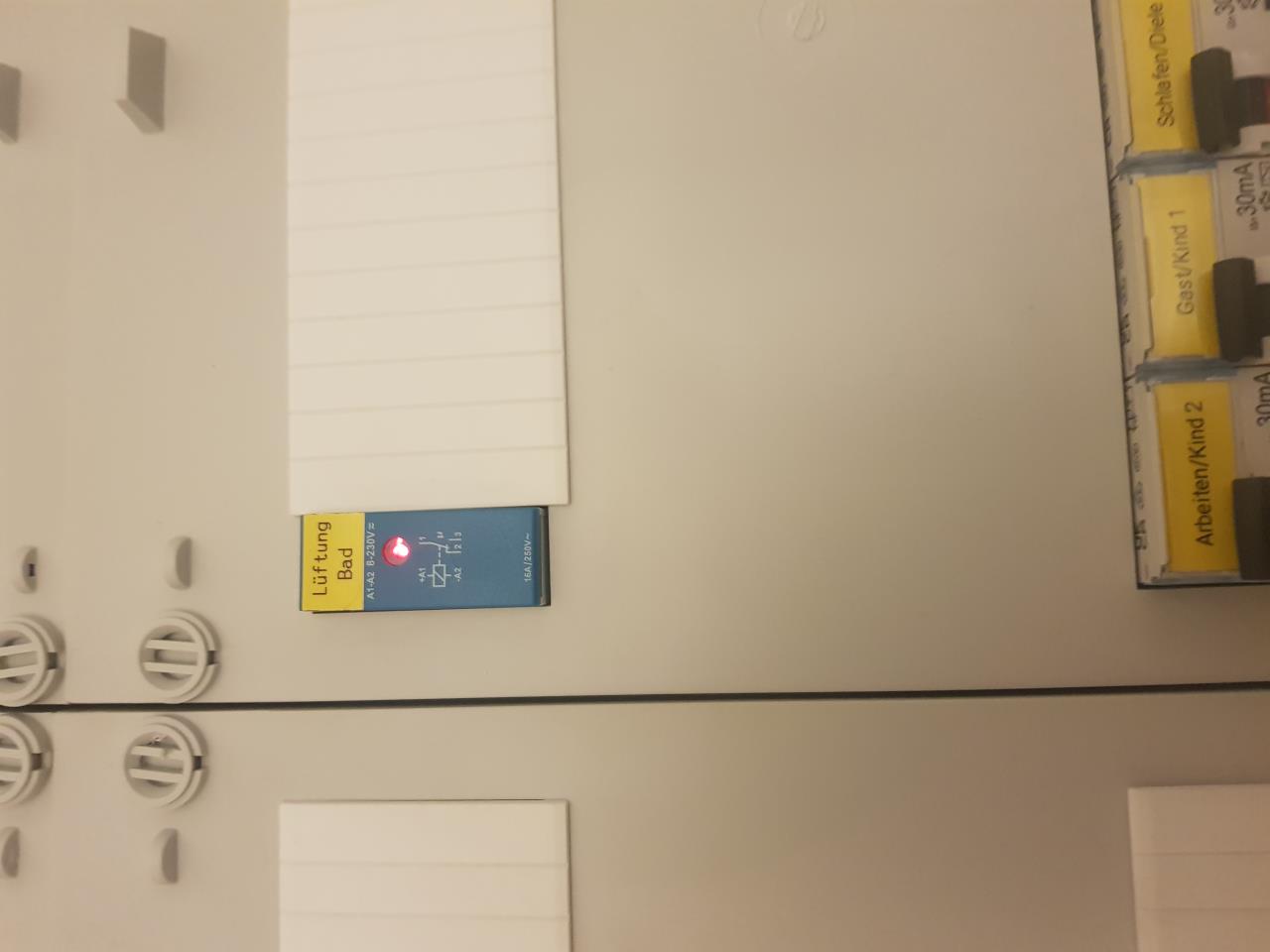

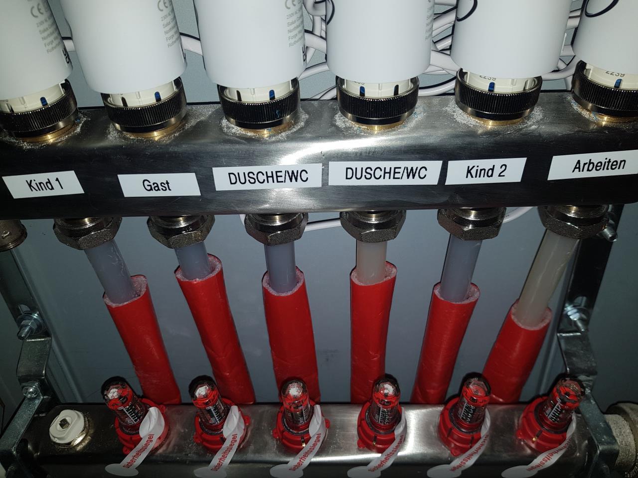

Hallo liebe Forumsteilnehmer ich brauche eure Hilfe, wir sind im Kzliin unser neues Fertighaus eingezogen seitdem und davor nur Drama mit dem Bauträger 😟 meine Frage unsere Fußbodenheizung läuft nicht in manchen Zimmer warm besonders bei meinen Kindern,seit 2 Wochen leichtet das Licht ROT im Stromkosten Abluft / Kamin so das wir  nicht mal mehr den Kamin anmachen ( Wegen Kohlemonoxid) Bauträger und Sanitär weigern sich zu kommen obwohl wir ja eine Gewährleistung haben. Sanitär meinte Sie haben alles richtig gemacht. 🤨 jetzt haben wir  bemerkt das beim Vorlauf und Rücklauf gerade die nicht warmen Zimmer in den Rohren dunkle Flüssigkeit ist was kann das sein .Wir sind echt am verzweifeln niemand kommt her..mach noch paar Bilder rein.Wir sind über jede Antwort dankbar

was bedeutet das ,wenn paar Rohre dunkel sind,gerade diese Räume geben nicht warm

- Bei den roten "Anzeigen" (rechts im Bild) - zeigen diese einen Durchfluss an oder nicht?
- Du hast ERR ERR [Einzelraumregelung] (Einzelraumregelung) - Temperaturen richtig eingestellt? (Nicht dass z.B. Temperatur auf 16° eingestellt ist und deshalb diese zu machen).
- Welche Heizung hast du? WP? Gasheizung? Irgendwelche Informationen welche Temperatur das Wasser in der FBH FBH [Fußbodenheizung] gerade haben sollte. (Also welche Vorlauf Temperatur).
- Wenn du die Rohre angreifst (oder mit Wärmebildkamera oder Thermometer überprüfst) - sind manche davon kälter oder alle gleich warm (oder gleich kalt?)

Keine Ahnung warum die Farbe unterschiedlich ist, ist da Luft drinnen oder wurde ein anderer Hersteller verwendet?
Was ich aber mit Sicherheit sehe ist das ihr eine ERR ERR [Einzelraumregelung]/Einzelraumregelung habt (die weißen Stellmotoren). Die könnte man einfach alle abschrauben, zumindest wenn es um Räume geht die dauerhaft beheizt werden sollen. (Nähere Infos gibts genug im Forum).
Vermutlich habt ihr dann auch einen Puffer vermutlich noch dazu parallel, den könnte man auch umgehen und direkt die Heizung anschließenden.
Im Anschluss könnte man mit einem Abgleich der Fußbodenheizung starten.

Also auf dem Bild ist es natürlich extrem schwer erkennbar - aber ich würd behaupten, der Durchfluss zeigt für alle Kreise 0 an -> 0 Durchfluss, 0 Hitze?

Vielen lieben Dank für soviel Interresse ich habe alle Regler auf 6 das höchste die  Wunschtemperatur sogar auf 29 Grad hoch gestellt..die Kinderzimmer Böden und Bad bleibt Kalt..oben der Vorlauf ist warm aber Rücklauf kalt...die FSB läuft mit einer Wärmepumpe..Wie kann ich den Abgleich machen. Unser Bauträger Bodenseehaus bzw Geschäftsführer weiß alles besser kommt nicht vor Ort..uns sind die Hände gebunden den sobald jemand anders das macht ist die Gewährleistung weg darauf spielt er aus🤷🏼‍♀️dann ist das rote Licht noch wo seit 2 Wochen besteht und weshalb können wir den Kamin nicht anmachen

ohne genaueren Daten, wie Rohrverlegungsabstand, Rohrlänge, Differenz Vor-/Rücklauf -Temperatur ist ein Abgleich schwer möglich.
Ich würde bei allen Heizkreisen die Durchflußmenge auf ca. 2 Liter/min einregeln.
Und da eine Fußbodenheizung sehr träge ist, mindestens einen Tag auf das Ergebnis warten.  warten.   Eine grobe Einschätzung bekommt man schon. wenn man sich in ca. 5 Stunden mit der Hand die Rücklauftemperatur  der einzelnen Kreise fühlt.
Die leuchtende rote LED beteutet, dass die Lüftung für das Bad eingeschaltet ist.

Zeigen alle Durchflussmesser/Flowmeter (die transparenten Röhrchen im ersten Bild) einen Durchfluss an? Im Röhrchen ist ein Schwebekörper und außen ist eine Skala aufgedruckt. Bitte mal die Werte bei laufender Heizung ablesen.
