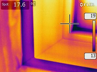

Da habt ihr euch etwas vorgenommen, wobei ich ja nichtmal genau weiß, was 'Oberflächenfeuchte' sein soll. Die Oberflächentemperaturen haben etwa eine 'Granularität' von 2cm, dann tritt Kondensat auf oder eben nicht.
Hier als Beispiel der (wohlgemerkt wärmebrückenfrei angeschlossene) Fensterrahmen in meinem Bad bei ca. -15°C Außentemperatur, da tritt an den dunklen Stellen Kondensat auf bei über 60% rel. Luftfeuchte im Raum. Also 'Oberflächenfeuchte' entweder 0 oder 100%?!
Relative Feuchte und Temperatur gehören immer zusammen. Nehmen wir an, zu den 60 % gehören 21 °C, dann liegen bei Normdruck ein Feuchtegrad von 9.32 g/kg trockene Luft vor. Umgerechnet auf die 13 °C der kältesten Stelle gibt das genau 100 % Oberflächenfeuchte. Bei der Oberflächenfeuchte kürzt sich der Luftdruck heraus, Kondensation wäre also auch in einer Alphütte der Fall. Aber schon bei einer Wandtemperatur von 16 °C liegen 82 % Oberflächenfeuchte vor, was locker reicht für Schimmelwachstum.

Alles wahr, aber wie willst du auf 217499569 verschiedene 'Oberflächenfeuchten' regeln?
stechnik schrieb: 82 % Oberflächenfeuchte
Definier doch bitte mal Oberflächenfeuchte?
Nebenbei bemerkt führt Kondensation nicht notwendigerweise zu Schimmelwachstum, hängt von ca. 1000 Faktoren ab. Eine stark poröse Kalkputzschicht mit Sumpfkalk gestrichen wird man ziemlich lange betauen können ohne mit Schimmel konfrontiert zu sein, kaum schmiert man Dispersionsfarbe drüber ist der Schimmel vorprogrammiert.
Sorry, dass das jetzt ein wenig offtopic ist, aber ich will ein wenig damit klarstellen, dass beliebig viele Daten (und dazugehörige Algorithmen) nicht notwendigerweise ein besseres Ergebnis, das es ja auch erst zu definieren gilt, ergeben.
