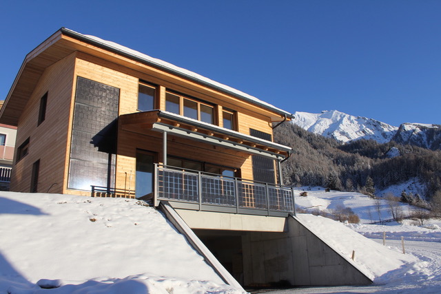

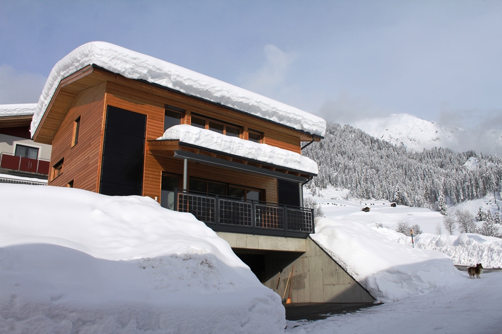

hier ein forumsbeispiel wie eine winteroptimierte PV optimal umgesetzt wurde. 3-teilig dach/fassade/balkon...
2023/20231210115424.jpg
2023/20231210601808.jpg

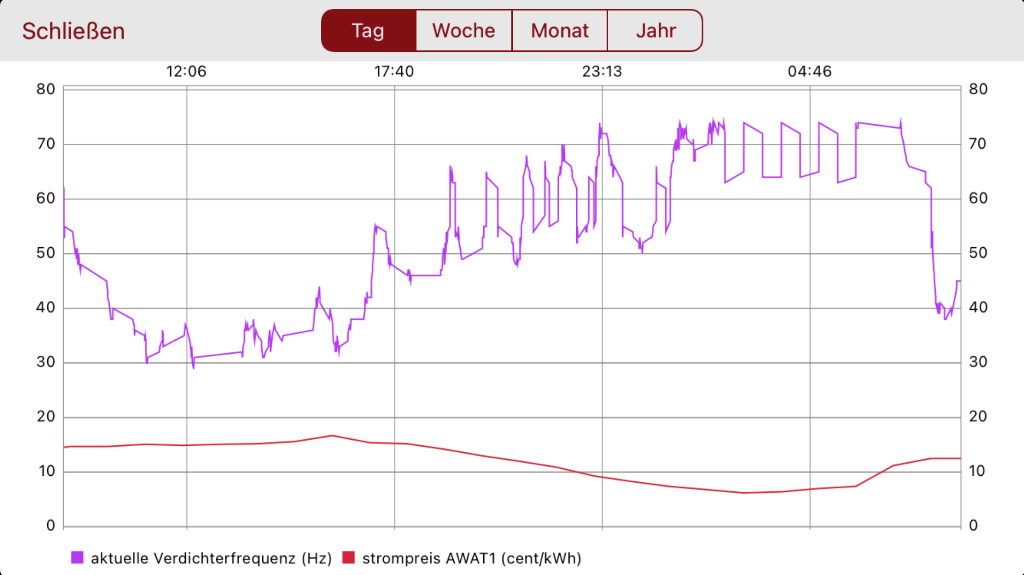

das netz ist nicht böse. man muß es sich nur zum freund machen, zumindest im winter.
im frühjahr/sommer/herbst kann man gut die autarkie forcieren.
so läuft meine wp aktuell netzstrompreisgeführt.
2023/20231210497822.png
dank saisonspeicher erdwärme kann ich problemlos ohne daß der COP abschmiert last in die günstigen nachtstunden schieben. hier meine aktuelle stromrechnung e-auto & wp...

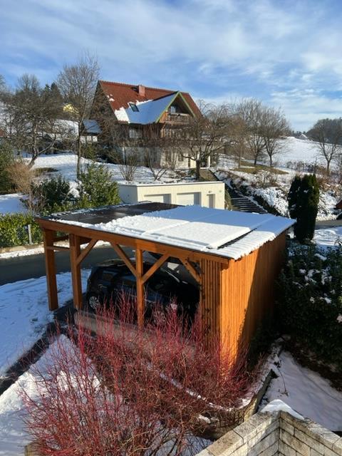

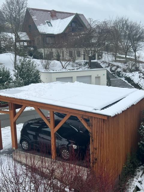

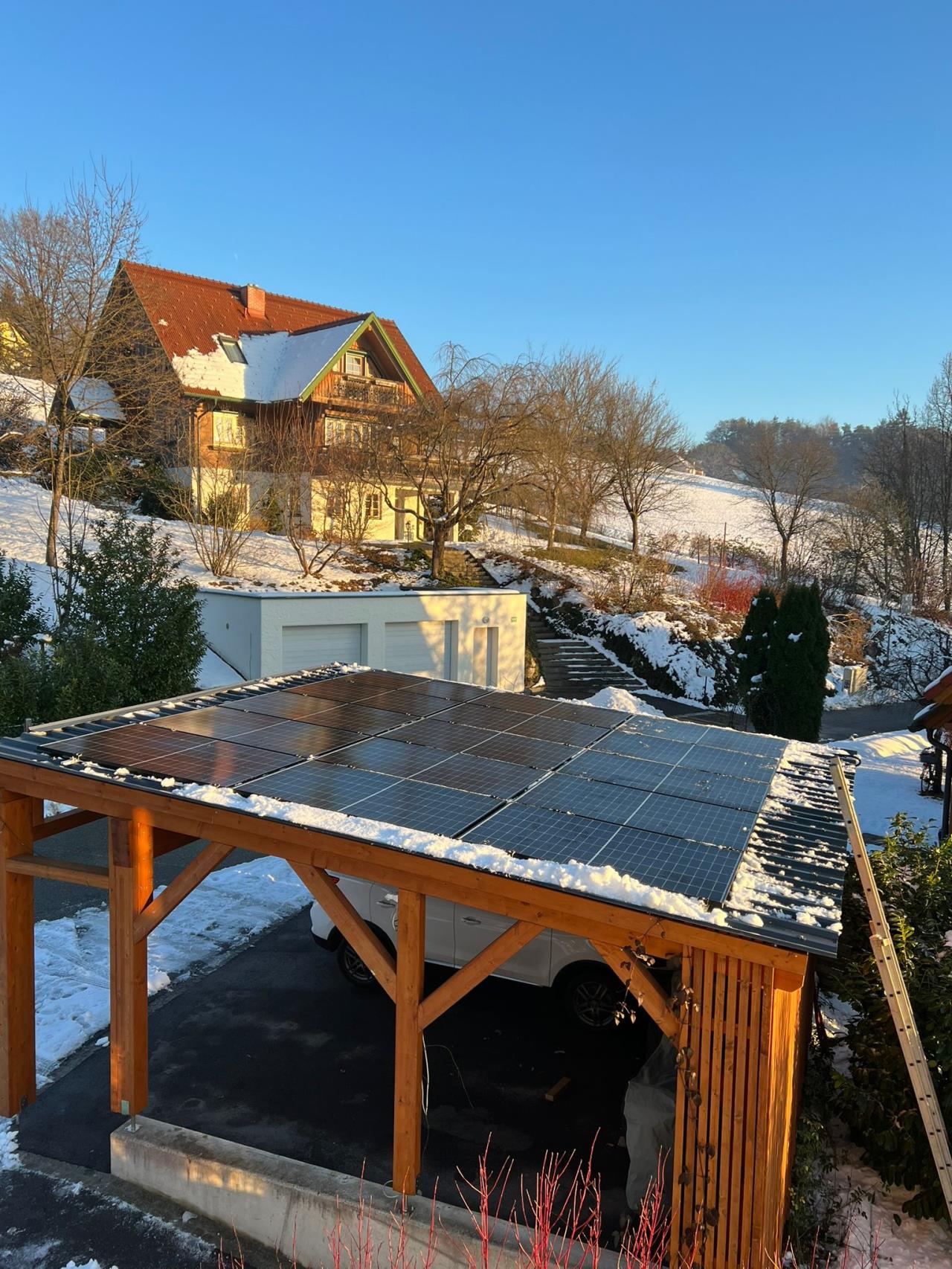

carport schneefrei gemacht - stabi-workout brauch ich heute keines mehr
dank sonnenschein ging die rutschpartie dann ganz gut

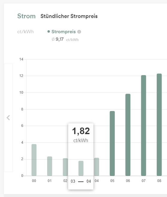

.... puah - endlich wieder guter billiger Nachtstrom 🙂
Nachdem ich erst mit 1. November auf den stündlichen Tarif umgestellt habe, hatte ich schon Angst das den ganzen Winter der Strom in der Nacht so teuer wird ....
" Dunkelflaute " sei Dank => es ist nur ein wenige Tage umfassendes Phänomen 🤑
PS: endlich die Batterie wieder mal billig angefüllt

da  sind jetzt um 9:36 doch 1000 watt drauf - paßt gut wenn die sonne auch noch scheint
