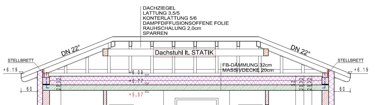

Geplant war eine Gesamtdämmstärke von 32cm über der Betondecke.
Da ich meine KWL KWL [Kontrollierte Wohnraumlüftung] Rohrleitungsführung und Verteilung für das OG über den Dachboden mache, bräuchte ich 2 Platten-Lagen mit ca. 16cm.
Die erste Lage nehme ich dann im Bereich der Spiro-Rohre aus und hinterfülle diese mit Zellulose oder ähnlichem.
Hat hier jemand empfehlenswerte Produkte?
Danke vorab.

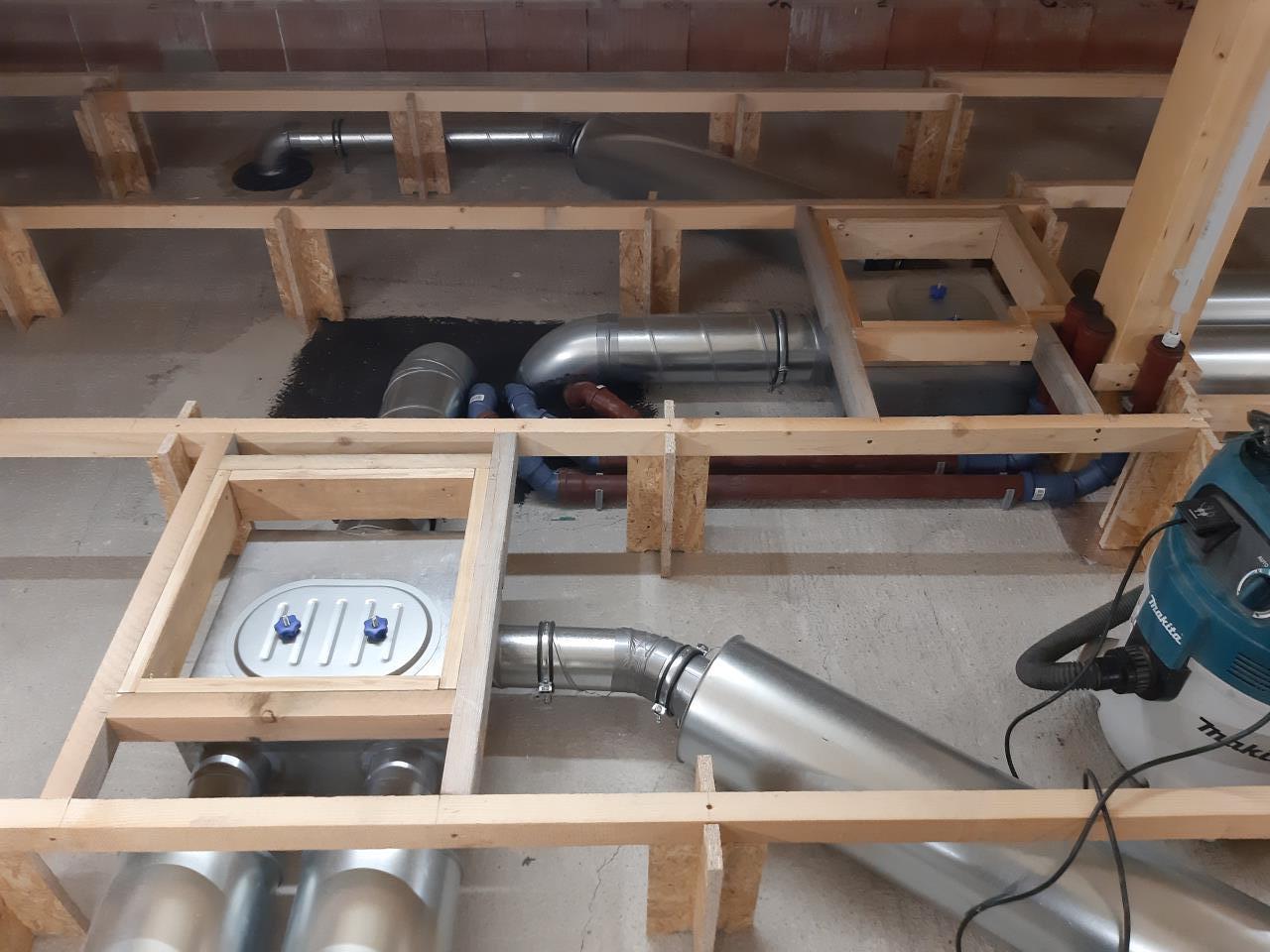

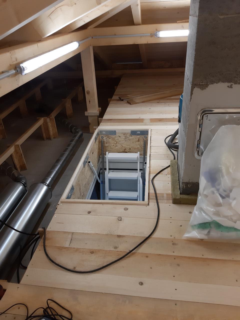

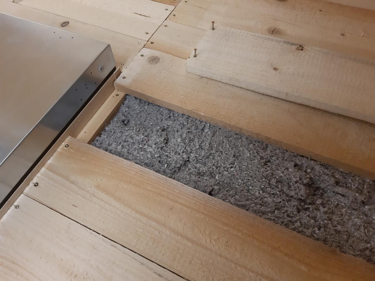

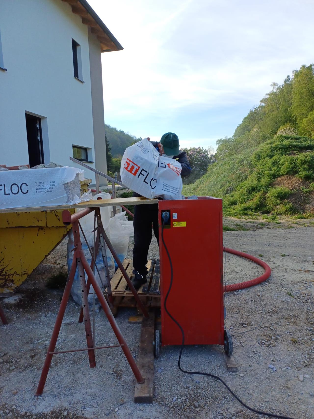

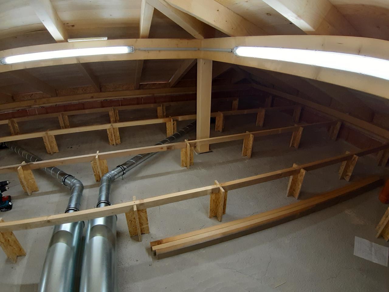

Hallo Maco,
ja habe alles bereits umgesetzt und würde es sofort wieder ganz genau so machen...
Bin sehr zufrieden mit dem Endergebnis.

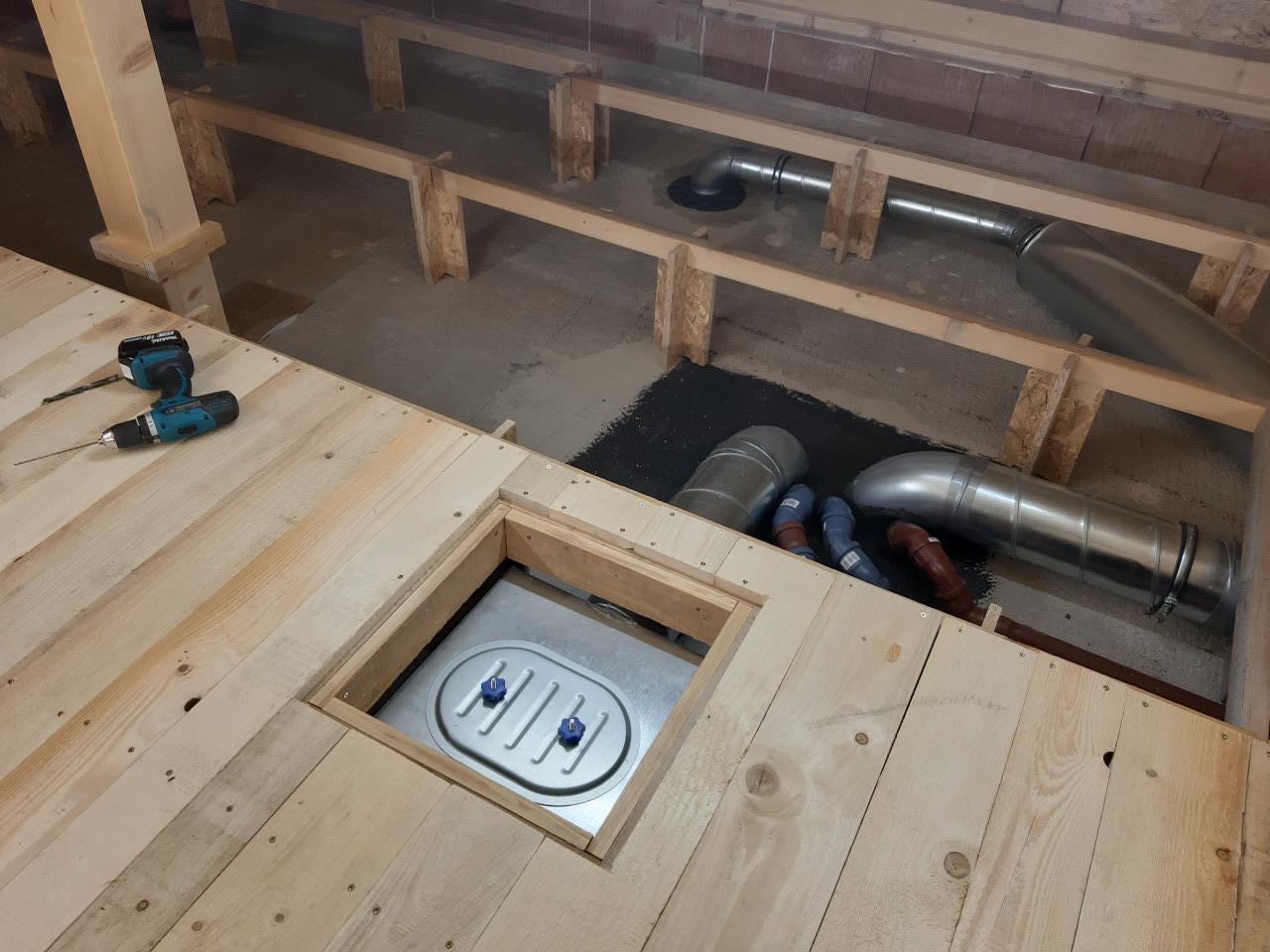

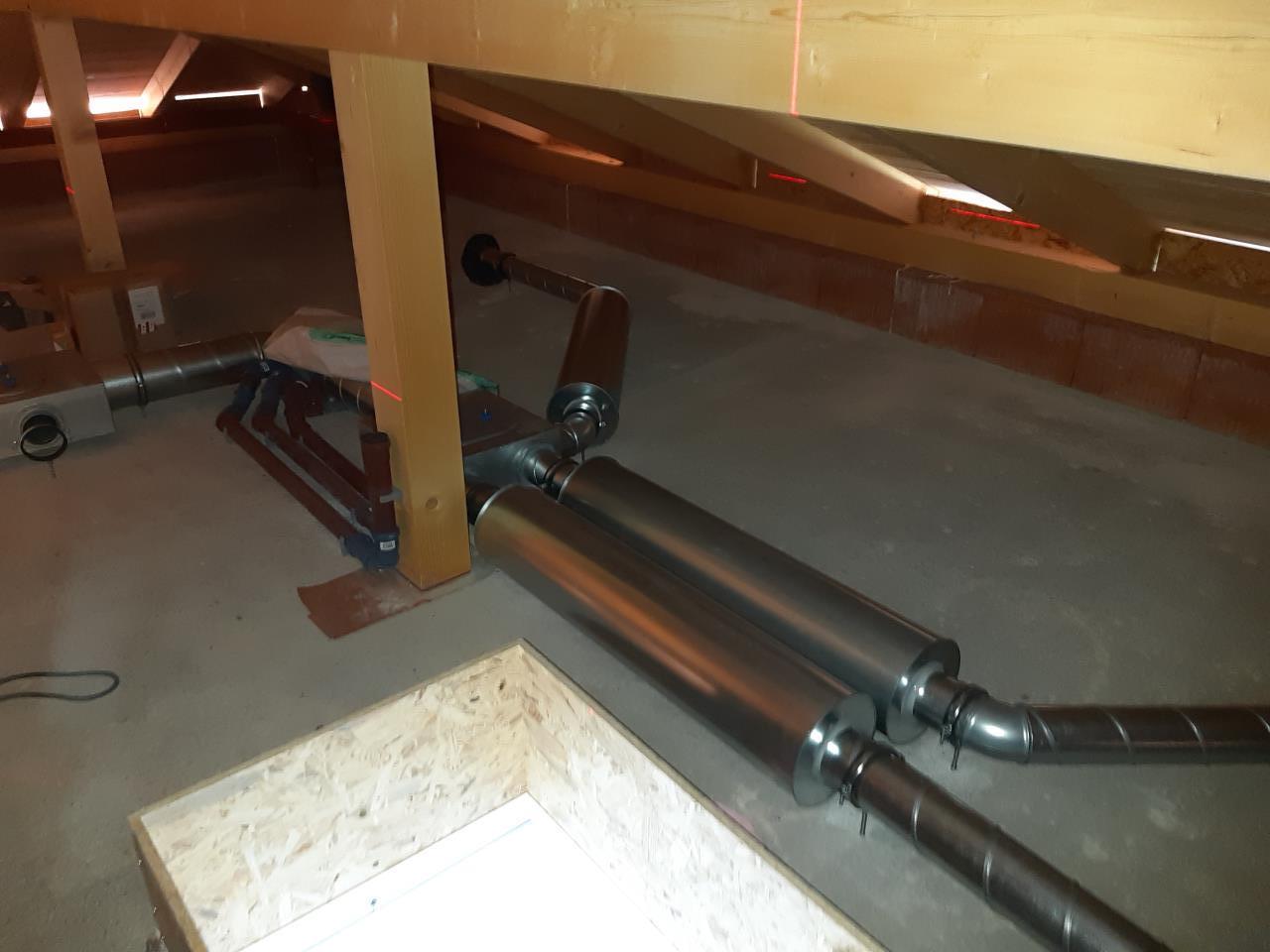

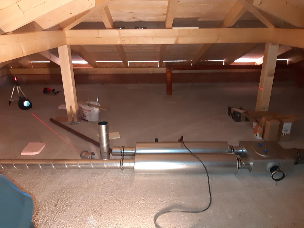

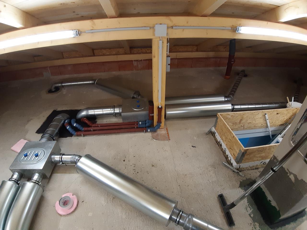

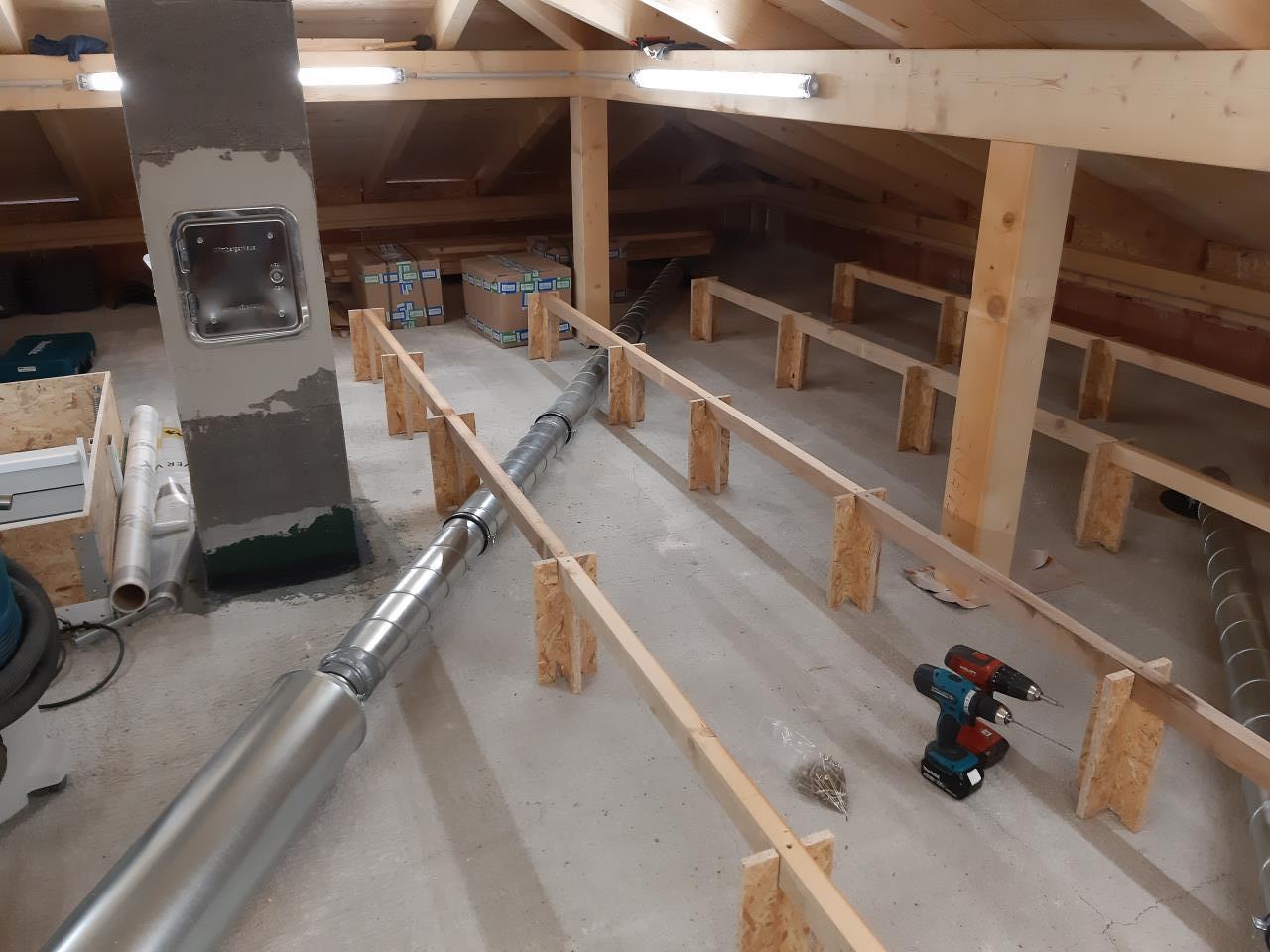

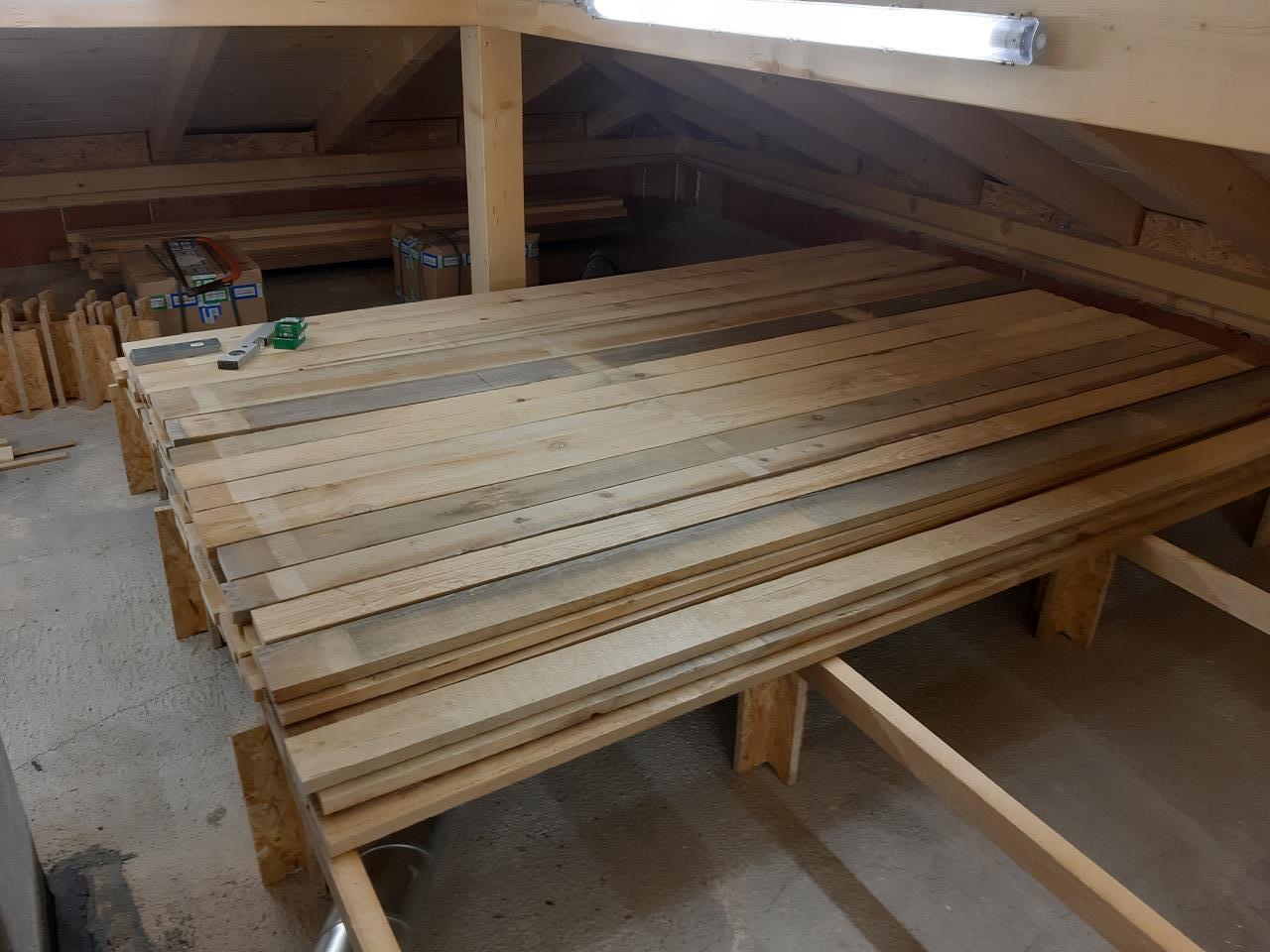

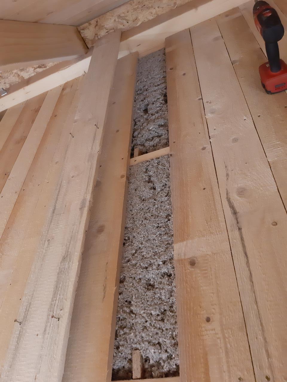

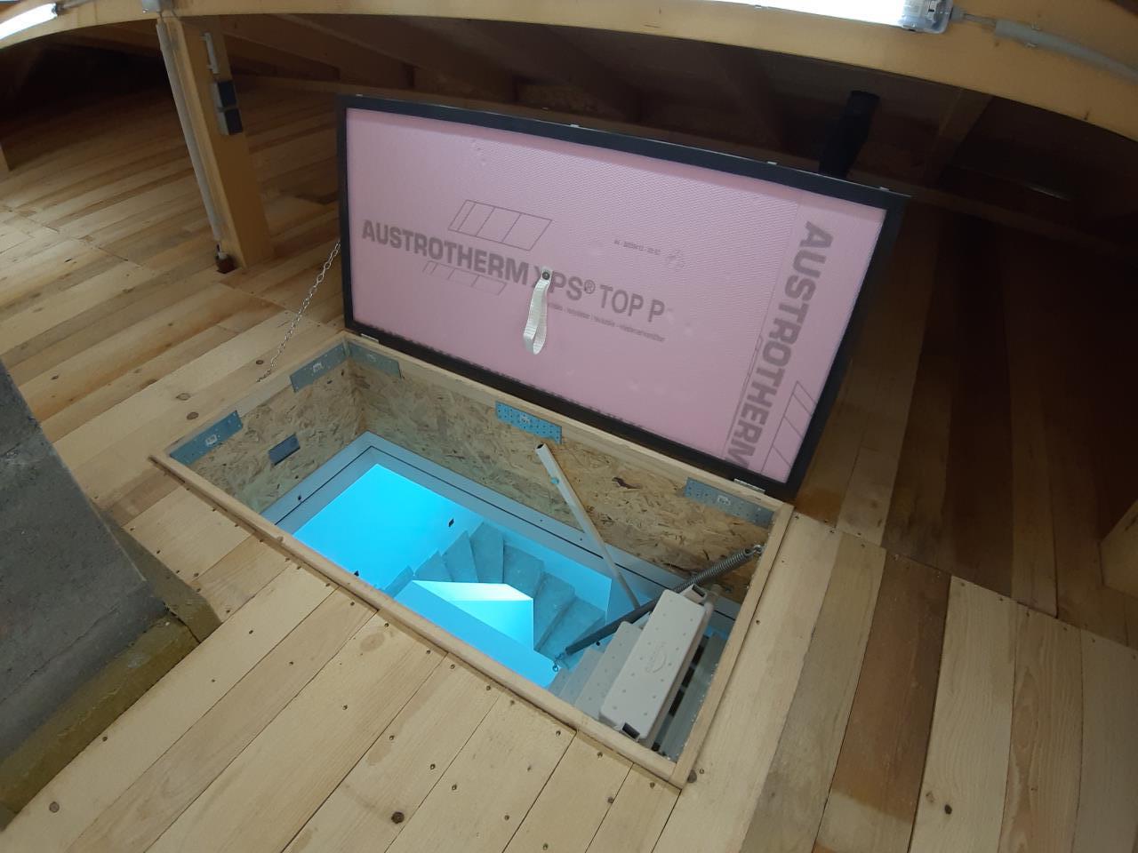

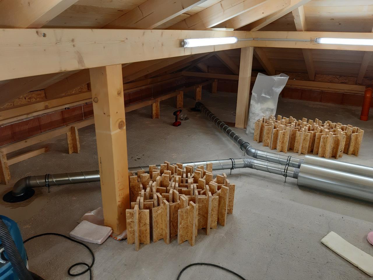

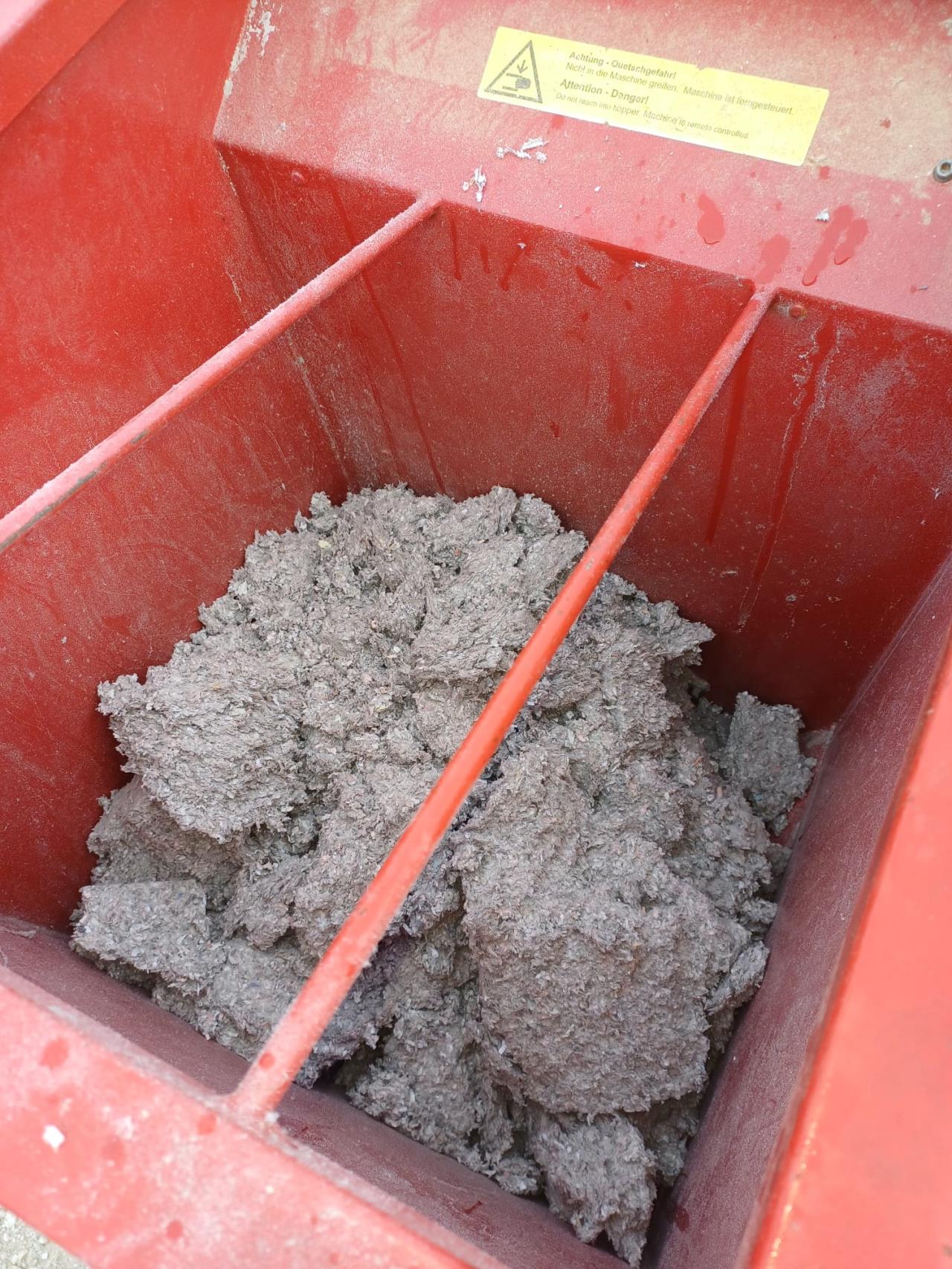

Habe die Dämmständer von Isocell dabei verwendet, da ich den gesamten Dachboden aus Gründen der Staubfreiheit mit Bretter gemacht habe.

Schaut super aus! Wie viel Zellulose hast du denn da über den Rohren? Ungefähr 10 cm?
  •  Romsch1
26.7.2024  (#18)
Das geringste habe ich über den Schalldämpfern (wo es aber keine Rolle spielt, da die ja selbst gedämmt sind) und beim kurzen Stück 160er Rohr.
Da sind es ca. 11cm
Die Wartungsöffnungen bei den Revisionsdeckeln habe ich mit Armaflexplatten gedämmt, da diese leicht entnommen werden können dann.
Bei den anderen Rohren habe ich ca. 15-17cm über OK Rohr...

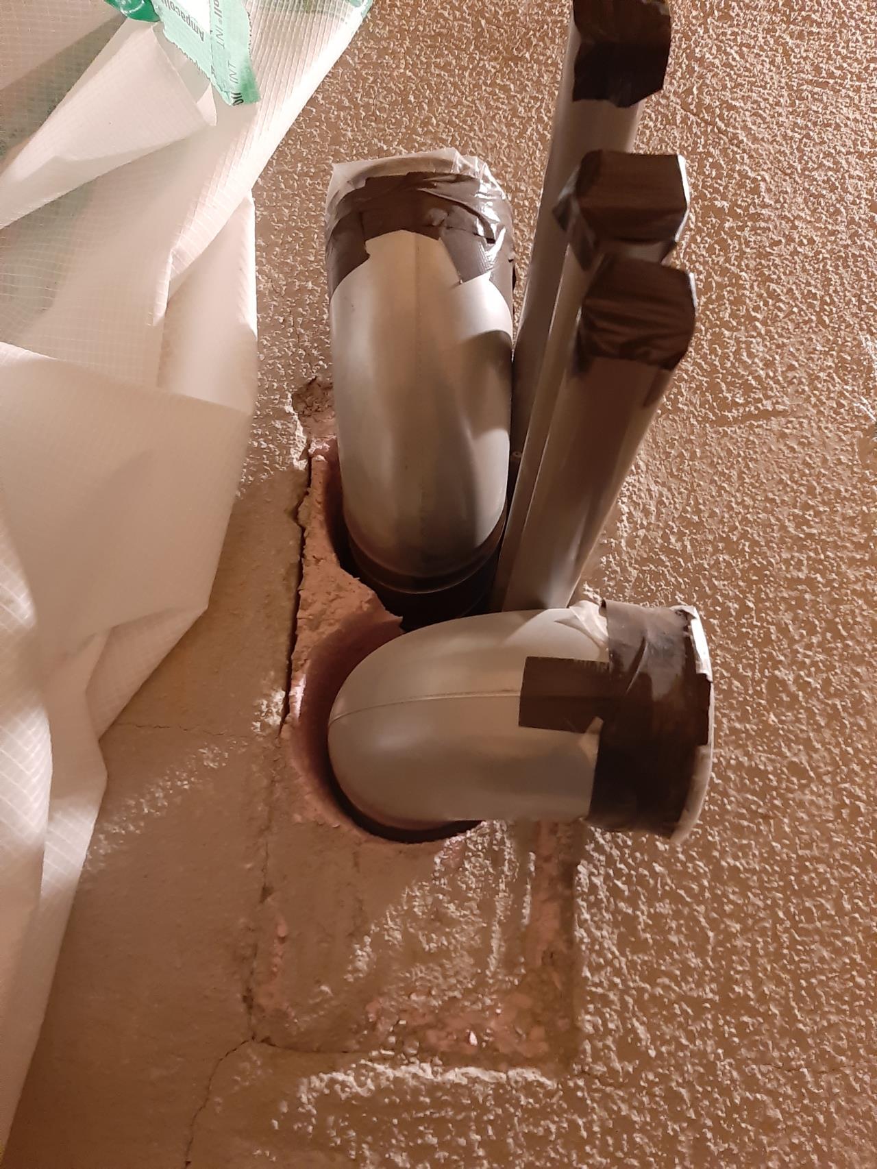

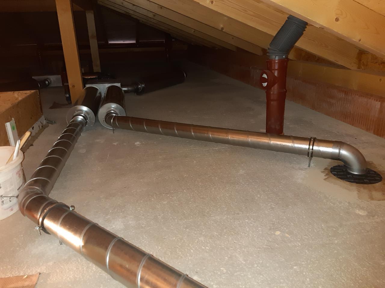

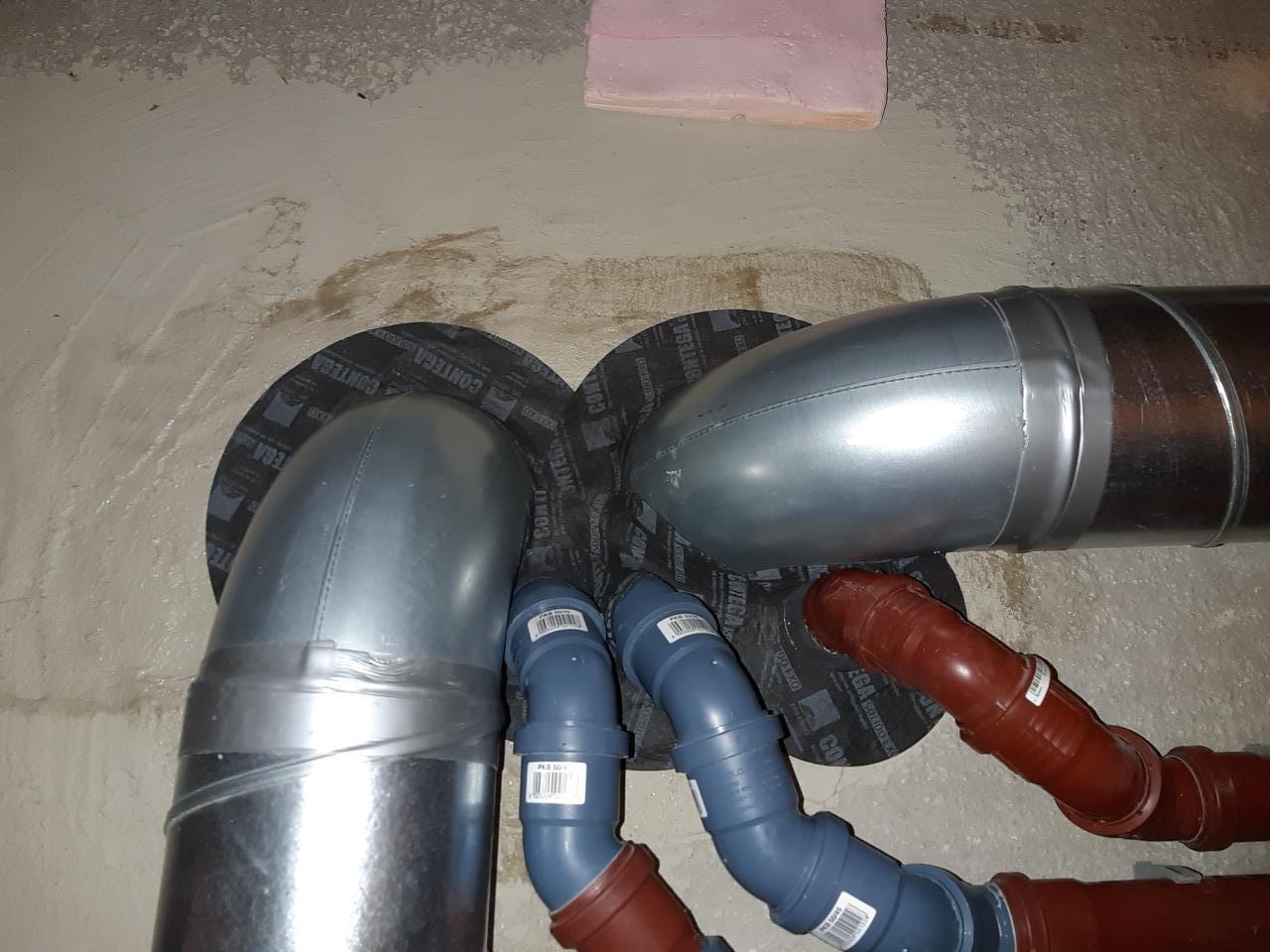

*) Wie hast du die Röhrdurchführungen luftdicht ausgeführt?
Soweit es sich von den Fotos erschließt anscheinend den Beton gespachtelt und mit Manschetten verklebt.
Würde mich sehr über Tipps und Materialempfehlung freuen.
*) Haus du auch an der Deckenunterseite (also Raumseitig) abgedichtet?
*) Welches Dämmmaterial wurde um den Kamin herum verwendet?
*) Geplant durch Leitwolf?
Ja, genau.
Ich habe bereits beim Betonieren der Decke ein Spirorohrstutzen mit Schutzschlauch in die Schalung eingelegt jeweils. Dann einen Glattstrich gemacht für die Dichtmanschette.
Beim der großen Deckenaussparung habe ich das in die Schalung eingelegte XPS dann durchgebohrt für die jeweiligen Rohrgrößen, mit PU Schaum ausgeschäumt und danach ebenfalls Glattstrich gemacht.
Dann alle Rohre mittels Rohrmanschetten auf den Glattstrich verklebt und zusätzlich noch mittels 2K Reaktivabdichtung (Dichtanstrich) versehen.
Nein, ist nicht notwendig
Steinwolledämmplatten 5cm stark (war Vorgabe vom RFK) weil ich Zellulose verwendet habe als Dämmung
