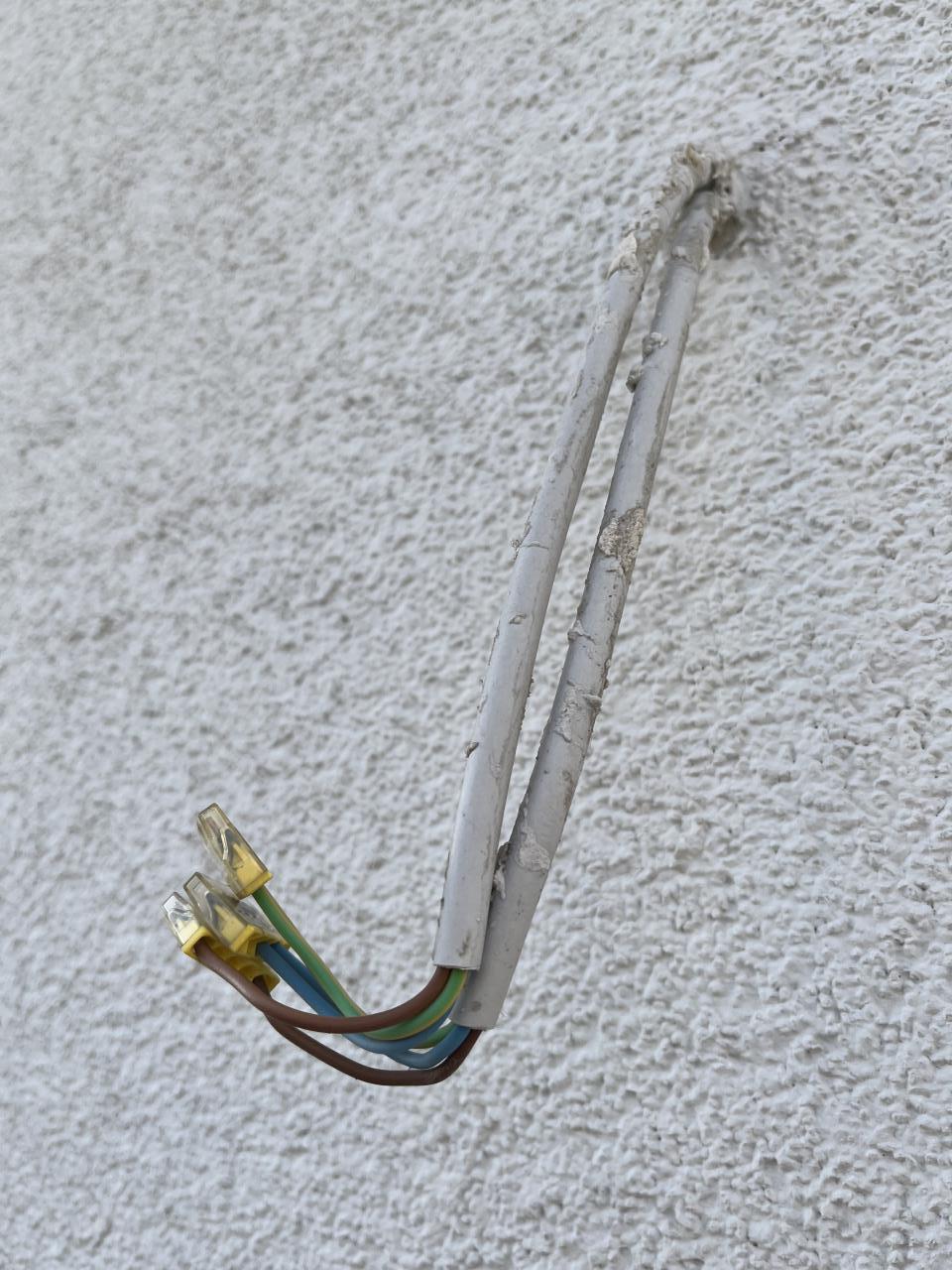

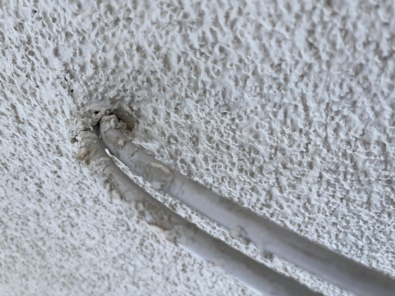

wir haben ein Fertighaus und nach einiger Zeit würd ich gern eine Aussenlampe am vorgesehenen Platz montieren. Nun hab ich Bedenken da die Kabel "mitverputzt" wurden - sobald man mit dem Kabel etwas arbeitet löst sich ja der Putz. Hat jemand Erfahrung wie so ein Lampenauslass grundsätzlich aussehen sollte? Kann man anhand der Bilder sagen ob der Kabelauslass "ordnungsgemäß" ist?

Ich habe einen Leerschlauch raus, der mir der Wand plan abgeschnitten wird. Kabel führt dann durch einen Dichtstopfen.
Bei (älteren) Häusern ist's oft, dass nachträglich ein Loch gebohrt wurde, Kabel durch und gut ists.
Ich kenn jetzt persönlich keinen Fall, bei dem das Probleme macht, wobei das nichts zu heißen hat.
Schwierig stell ich mir jedoch vor mit dem Kabel zu arbeiten - kannst du es gegebenenfalls überhaupt nachziehen oder wie tief sitzt das im Putz?
Wie ist denn der Wandaufbau generell?

Viel wichtiger ist ob ein Geräteträger montiert worden ist das die Sache sauber montiert werden kann. Nachdem aber leider zwei Kabel da sind nehme ich an das dies nicht passiert ist? Bei Fertighäusern wird gerne kein Schlauch verwendet sondern nur das Kabel durchgesteckt...

26.11.2023  (#4)
Nabend,
Hedensted schrieb: Ich habe einen Leerschlauch raus, der mir der Wand plan abgeschnitten wird. Kabel führt dann durch einen Dichtstopfen.
So wärs ideal.
NAja mit der Dampfbramse sollts halt bem FTH FTH [Fertigteilhaus] ordentlich verpickt worden sein, daher halt ideal mit Schlauch!
@wirbauen
Sag amal schaut das nur so aus, oder schauen im 2. Foto beim rechten Kabel 2 silberne Schrauben aus einem zerspragelten Dübel raus? Hätte mir das eingebildert, gesehen zu haben...
MrCrabs schrieb: Für was Geräteträger?
Solang er keinen schmiedeeisernen 18flammigen Kronleuchter montieren will, sollt das auch so gehen, glaub auch!
Wenn Du (vorsichtig reingestochert) keinen Schlauch findest, würd ich hinter die Leuchte am oberen Rand Allheilmittel (=Silikon) drücken , damit nix ins Lock rinnen kann und den Auslass selbst auch noch mit Silikon bissl zuschmieren.

Es geht nicht nur darum zu verhindern, dass Wasser von außen hinein rinnt. Wenn an der Stelle feuchte, warme Luft aus dem Haus ausströmen kann, kondensiert die Feuchtigkeit und macht die Wand nass. Ggf. läuft das Wasser das Installationsrohr runter und macht die Abzweigdose innen nass. Deshalb gehört das auf jeden Fall abgedichtet.
Ungünstig ist auch, dass der Elektriker zwei Leitungen nach außen geführt hat, von denen eine offensichtlich zur nächsten Leuchte führt. Die meisten Leuchten haben aber nur eine Kabeldurchführung. Da ist dann Improvisation angesagt, wenn man das sauber anschließen will.
  •  altehuette
27.11.2023  (#6)
Bembel schrieb: Ggf. läuft das Wasser das Installationsrohr runter und macht die Abzweigdose innen nass.
Zumindest sollte das Installationsrohr nach aussen ein Gefälle aufweisen, damit nichts rein rinnen kann.
