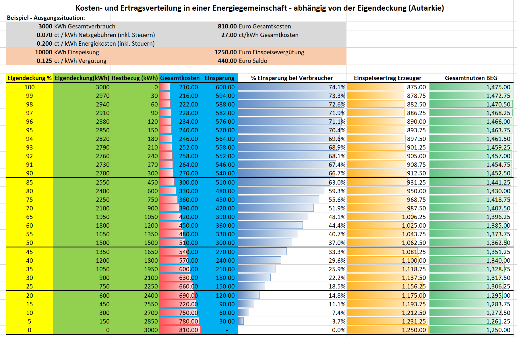

Anbei die Auswirkung der Eigendeckung auf den "wirtschaftlichen" Nutzen der Verbraucher in einer KleinstBEG (2 Nutzer). Ich kann es nur wiederholen, passt auf die Netzgebühren in eurer Rechnung auf.
Die Tabelle ist nur als vereinfachtes Beispiel zu verstehen:

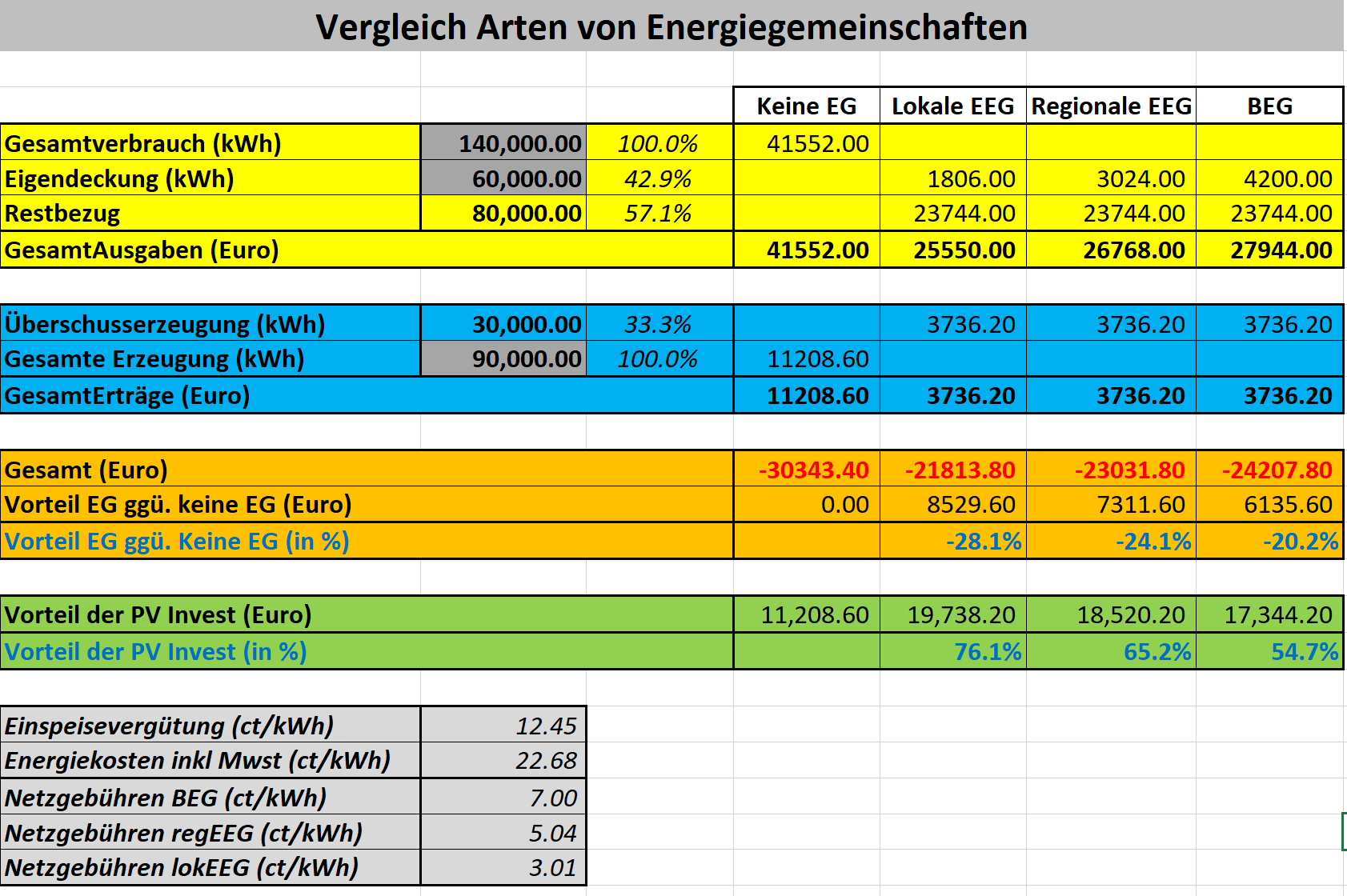

Ich hab das mal kurz in mein super vereinfachtes Excel eingegeben:
35 Haushalte mit je 4000 kWh,
9 Anlagen mit je 10.000 kWh
Pi * Daumen entsteht durch die EG bei diesen Annahmen ein Zusatznutzen von 8500 Euro / Jahr (ignorier die negativen %Sätze in diesem Beispiel)
2023/20231126988234.png
