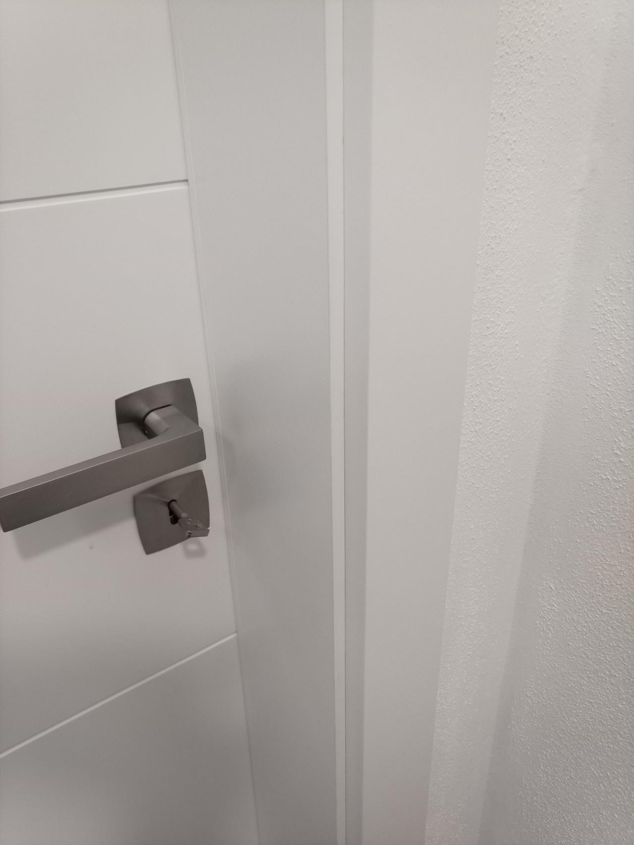

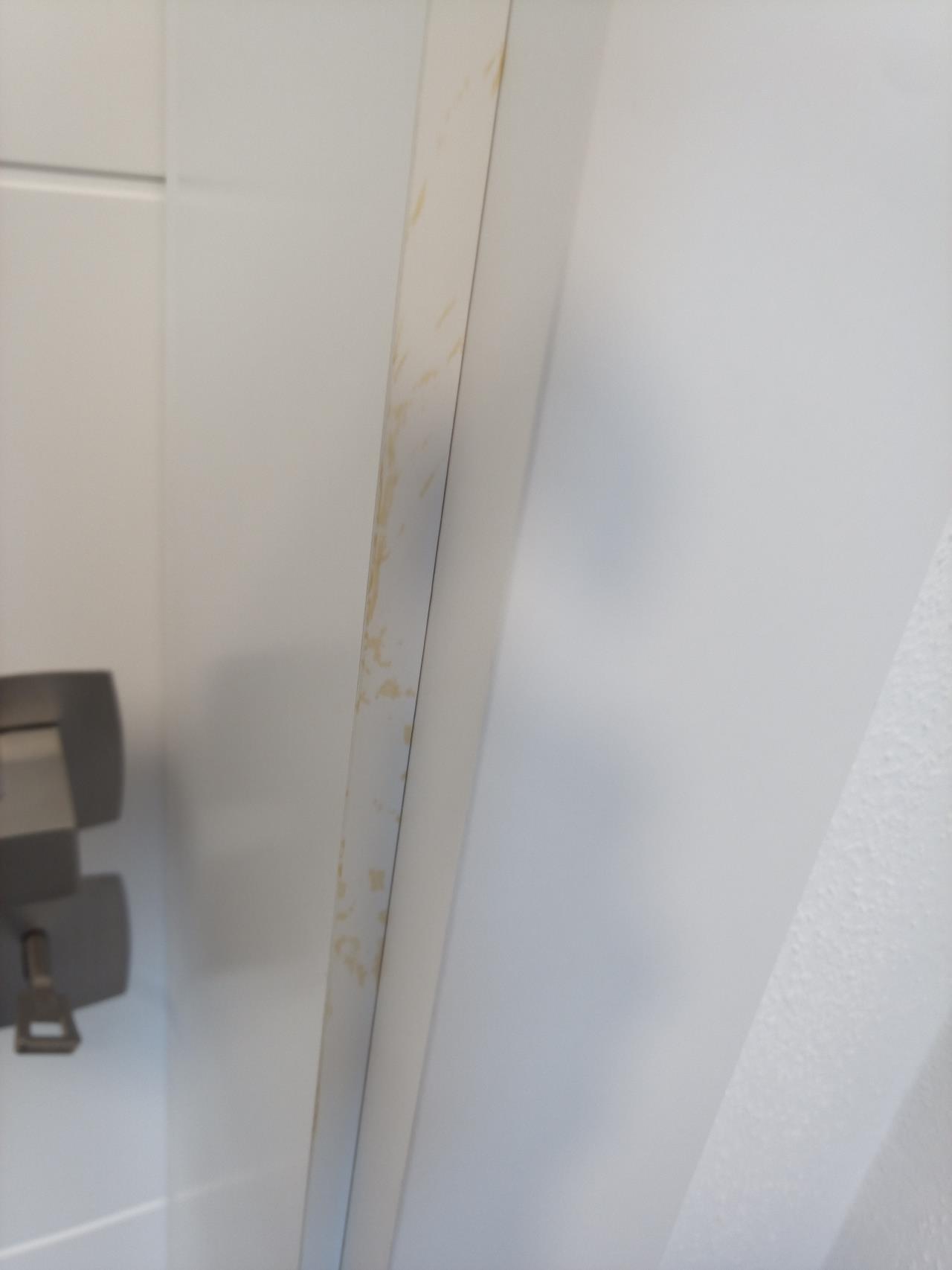

Habt ihr einen Tip, wie ich den eingetrockneten PU-Schaum von der Zarge entfernen kann ohne das Fonier zu beschädigen?
2023/20231122922462.jpg
Es wurde Zargen Schaum verwendet, der mir ausging, es wurden nur ein paar kleine Hohlräume mit 1K Schaum zugemacht.
22.11.2023  (#1)
Pu-Schaum-entferner. Gibts im Baumarkt.

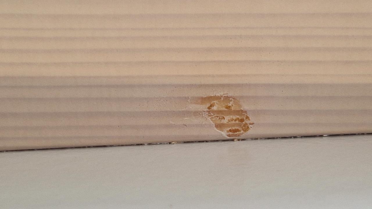

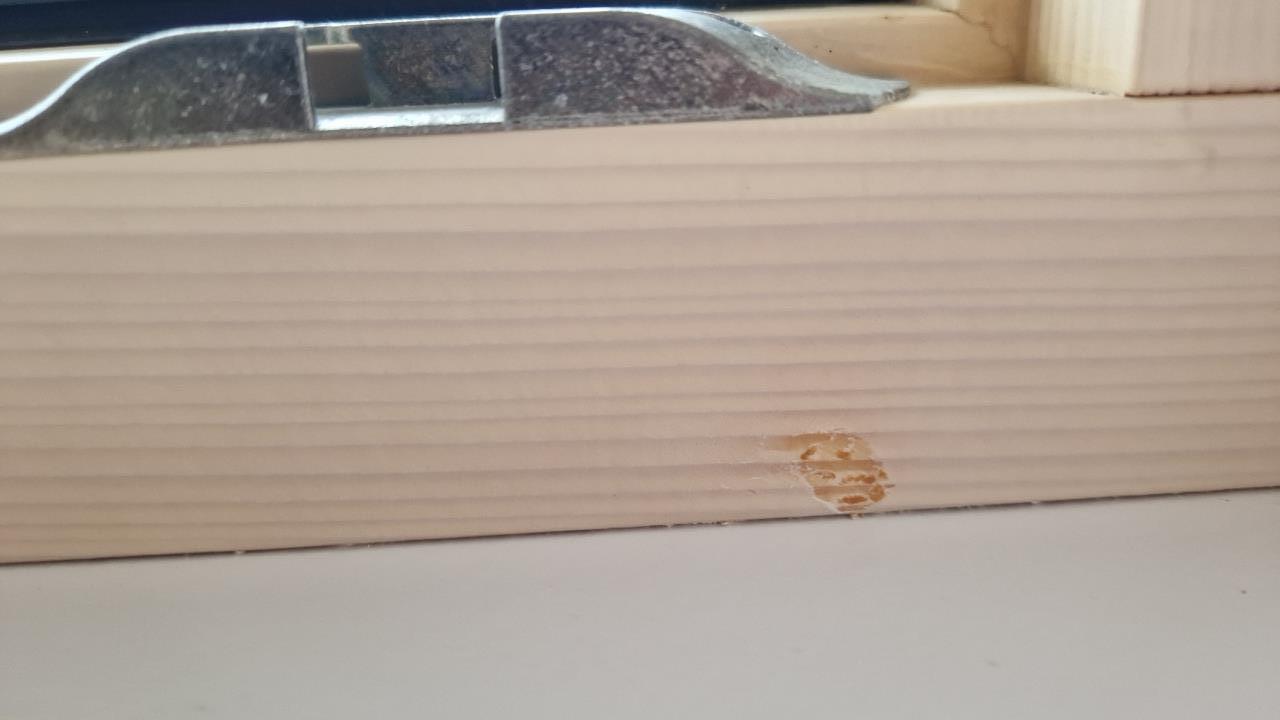

Ich schließ mich hier mal an. Allerdings mit erschwerten Verhältnissen:
Lassierte Holzfensterrahmen
PU Schaum über 5 Jahre alt
Wie man sieht geht leider die Lasur mit. Hab nur die Stellen mit PU Schaum mit einem Wattestäbchen+PU Schaumreiniger behandelt. Hab dann mittendrin mit der "Behandlung" aufgehört also man sieht noch PU Schaum Streifen.
Andere Tipps? Oder eventuell Tipps wie ich danach die Lasur wiederherstelle 😅

23.12.2023  (#6)
Hast du mal versucht ein Fetzerl das gut getränkt ist?
Bei mir musste ich großzügig mit dem Reiniger und langwierig putzen.
Aber bei dir ist's nochmal blöder
24.12.2023  (#7)
Morgen
Casemodder schrieb: wie ich danach die Lasur wiederherstelle 😅
Ists ned jetzt eh scho wurscht?
Würd den Fensterhersteller anweinen wegen an Flaschl Lasur - müssts als Zubehör geben - PU Schaum mininalinvasiv wegwischen und dann wieder drüberhirsln. Davor pu reiniger halt gut entfernen....
