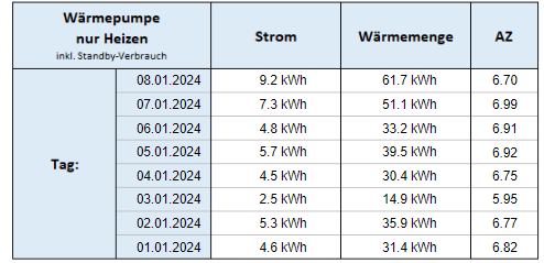

Kleine Anmerkung, die Arbeitszahl (AZ) auf Monatsebene ist keine JAZ JAZ [Jahresarbeitszahl] sondern eine MAZ.
... bereits angepasst 🙂... Danke für den Hinweis

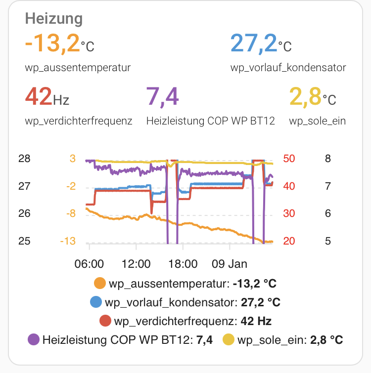

Wir sind bei NAT angekommen und Sole-Ein ist die letzten 24h um 1C auf 2.8C gefallen. Wir nutzen 1x300m DA40 RGK RGK [Ringgrabenkollektor]
2024/20240109498269.png
Die WP WP [Wärmepumpe] schnurrt mit 42Hz und erzeugt die Wärme mit einem COP um die 7,5. geht schon würde ich sagen

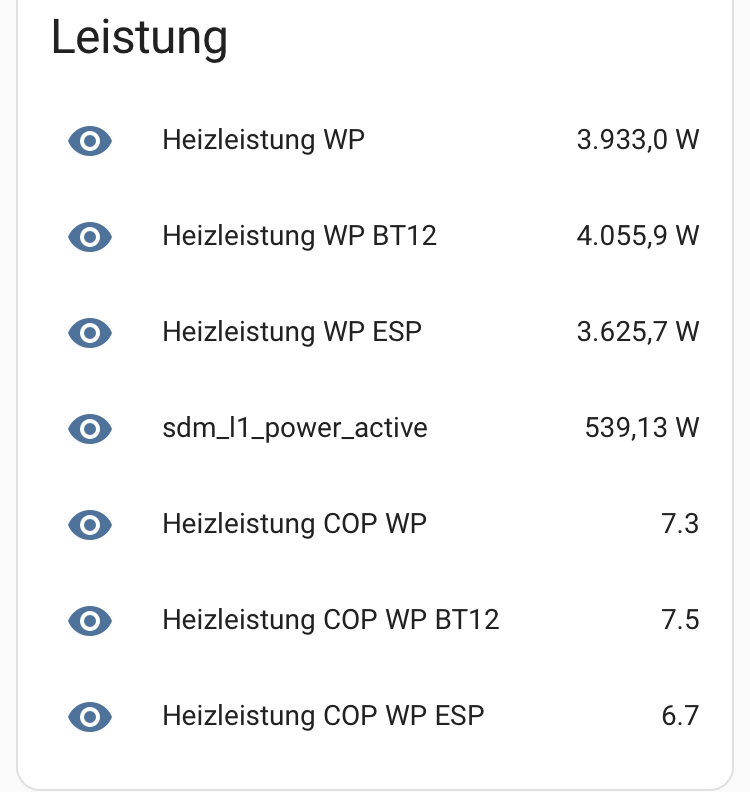

Also der Rechenweg stimmt schon und ich nutze einen extra Stromzähler für die WP WP [Wärmepumpe]. Ob die Messwerte stimmen kann ich nicht beurteilen, aber hier rechnet ja jeder mit den Temperaturen der WP WP [Wärmepumpe]. Wie kommst du zu der Einschätzung, dass der Wert unmöglich sei? Niemand kennt die genauen Kennfelder der Nibe.
9.1.2024  (#147)
mampfgnom schrieb: extra Stromzähler für die WP WP [Wärmepumpe]
Wieviel Watt zieht der aktuell?
Wie sind VL VL [Vorlauf], RL, VolStr aktuell?

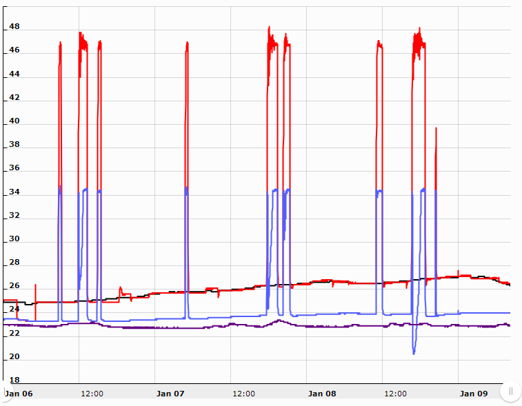

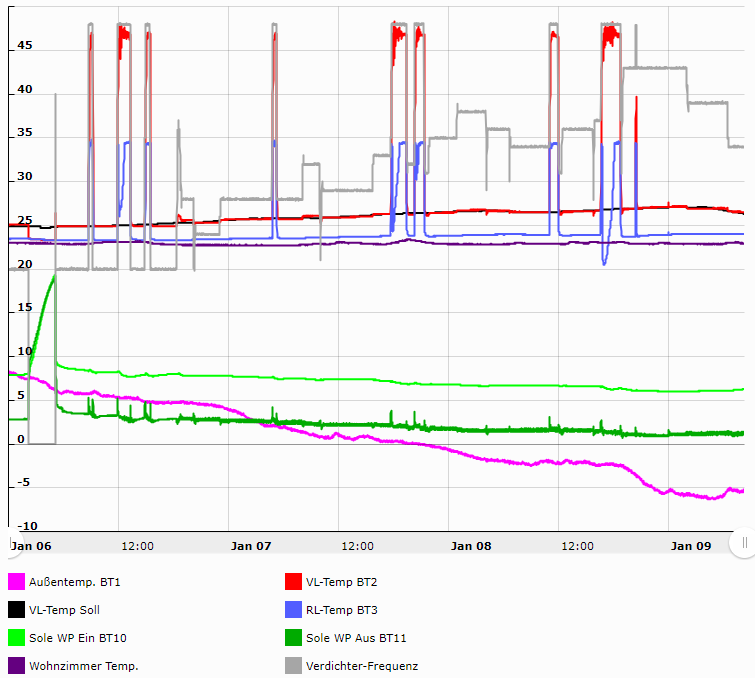

9.1.2024  (#149)
meine schnurrlt auch grad wunderschön. Aber trotz ähnlicher VL VL [Vorlauf]-Temp und höherer Sole-Temp, bleib ich die letzten Tage knapp unter einer Heiz-TAZ von 7:
(die BKA BKA [Betonkernaktivierung] wird grad ordentlich geladen... hoffe die AT AT [Außentemperatur] steigt jetzt nicht rapide in den nächsten Tagen, sonst sitzen wir in Unterhosen im Haus 😉 )
2024/20240109666684.png
Aber deine VL VL [Vorlauf]-Temp. sehen immer verdächtig gut aus, haben wir ja eh schon durch.
Wer weiß, vielleicht hast du aber einfach auch nur eine super-effizente Ausreißer-WP?! 😉
die letzten Tage sind irgendwie eine wunderschöne Abbildung der kompletten Heizkurven-Bandbreite bei uns gings schön kontinuierlich von +8°C auf fast -7°C runter
2024/20240109669951.png
nur VL VL [Vorlauf]/VL-Soll/RL/Raumtemp:
2024/20240109616053.png

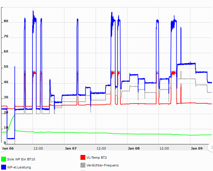

und für AZ-relevante Daten:
Sole-Ein - VL - Verdichter-Frequenz und WP WP [Wärmepumpe]-gesamt-el.Leistung:
2024/20240109973132.png

siehe die blaue Kurve mit WP WP [Wärmepumpe]-Gesamt-Verbrauch in meinem letzten Bildchen oben. (mit Faktor 0,1 für bessere Lesbarkeit dargestellt)
Bei @mampfgnom sind die gemessenen VL VL [Vorlauf]-Temps. aber verdächtig hoch. Daher macht er ja auch schon extra Messungen mit PT1000 Fühlern usw.
Aber komischerweise kommt da nicht viel raus. Irgendwie sind seine VL VL [Vorlauf]-Temp. höher als bei vergleichbaren WP WP [Wärmepumpe]´s hier

Durchschnittliche AT
-3,6°C (48h)
Aktuelle AT -4,1°C (sonnig)
KNV(Nibe) F-1155-6 PC (Greenwater 300/200)
KT-Pumpe:
KT ein 3,9°C
KT aus 0,1°C
Drehzahl der WQ-Pumpe 43% (Auto)
Heizkreispumpe:
berchnete VL VL [Vorlauf]-Temp. 26,9°C
Vorlauftemp.
26,9°C
Rücklauftemp. 23,9°C
Raumtemp. BT50 23,4°C
Raumtemp. gemessen je nach Raum 22,5 bis 23,5°C (...T-Shirt...)
Pumpengeschw. Wärmetr.
65% (fix)
Volumenstrom 14,5l/m
Verdichter: 41 Hz
GM: -720 (Grenze auf-700)
Gebäude-Heizlast Abschätzung laut Energieausweis: 4,6 kW
RGK Leistung (errechnet): 7,2 kW
Gebäude:
Beheizte Fläche:  195m² (davon 65m² Keller auf 21°C, und 130m² auf ca. 22,5°C, zwei Bäder auf 23,5°C)
FBH, 3xBKA, Wandheizung in beiden Bädern, KWL

Tomlinz schrieb:
heute
41Hz
VL: 26,9C
RL: 23,9C
14,5 l/min
Strom: 443W
4190/60 * 14,5 * 3 / 443 = 6,85
443W minus 70-100W Pumpen und Steuerungsstrom = ca. 360W für den Verdichter.
Das kann ich nicht wirklich glauben.
Bei mir sind es bei ähnlichen Werten:
Verdichter: 497W
Pumpe + Steuerung: 86W
Gesamt: 583W
Aber vl brät bei mir auch der Heizstab mit 140W rein....
