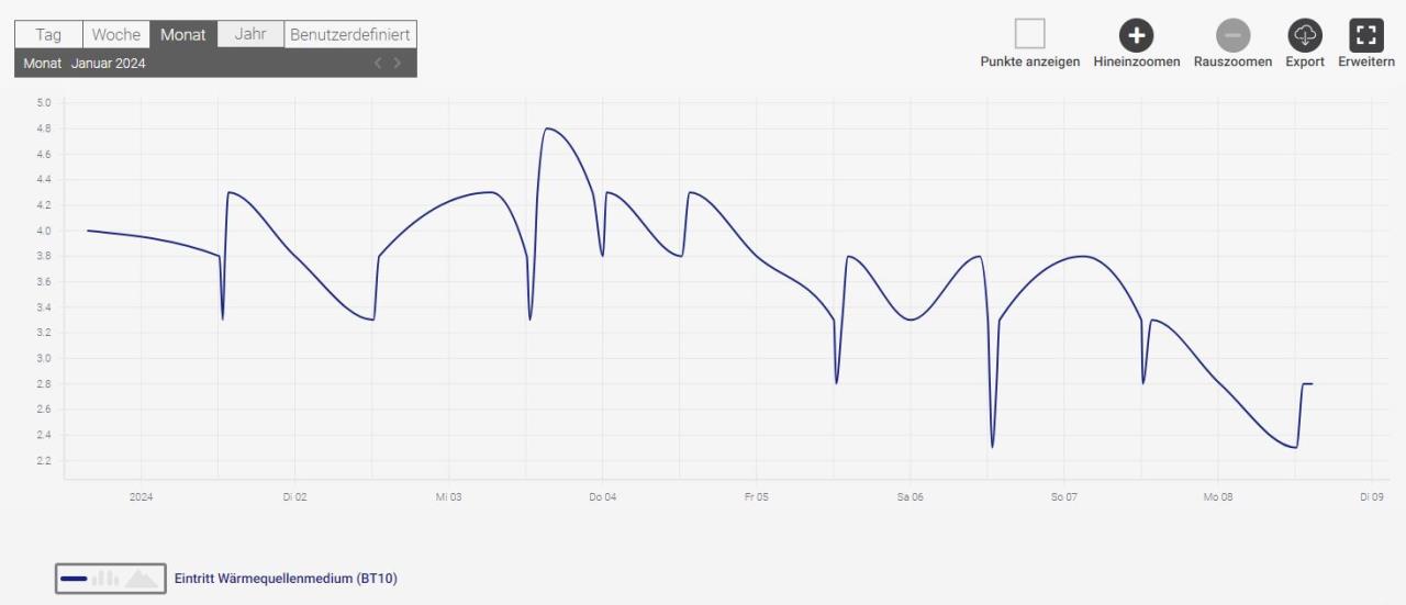

8.1.2024  (#132)
tepee schrieb:
Interessant! Das könnte natürlich eine Erklärung für die generell niedrigeren Temperaturen sein, obwohl der RGK RGK [Ringgrabenkollektor] mit 6,2kW gut über ca. 4,5kW Heizlast liegt. Wurde aber damals eigentlich vorsichtig eingeschüttet und schichtweise verdichtet. Und die Erde war echt ordentlich lehmig.
Hast du oder andere keine solchen Schwankungen wenn die WP WP [Wärmepumpe] mal mit 20Hz dahin schnurrt oder auf 50Hz oder mehr aufdreht?
Ja. Ist ganz normal.
Sieht man ja auch sehr schön an der WW WW [Warmwasser] Bereitung wie die Temperaturen sinken und danach sich relativ schnell wieder erholen.
Edit:
Die WW WW [Warmwasser] Bereitungen hauen natürlich immer rein  - aber auch abseits vom WW WW [Warmwasser] sieht man die Modulation bzw. den unterschiedlichen Enzug sehr deutlich.
2024/20240108322973.jpg
Schau ma mal ob sich SoleEin mit Ende Jänner positiv ausgeht oder nicht.

8.1.2024  (#133)
@DrShouter :
Danke, so ähnlich ist es bei mir auch. Inzwischen schwankt es auch eher nur noch um max. 2 Grad, Sole-Ein +0,5 bis +1,5 Grad.
Am niedrigsten ist es bei Heizung-Aufholen und nicht bei WW WW [Warmwasser], weil die Solepumpe bei WW WW [Warmwasser] stärker aufdreht und der Verdichter auf 50Hz begrenzt ist.
Ja, das wird spannend, ob es bis Ende Januar noch im Positiven bleibt. Könnte knapp werden.
Letztes Jahr um die Zeit war ich schon im Minus, allerdings war der aktuelle Winter bisher auch relativ mild.
