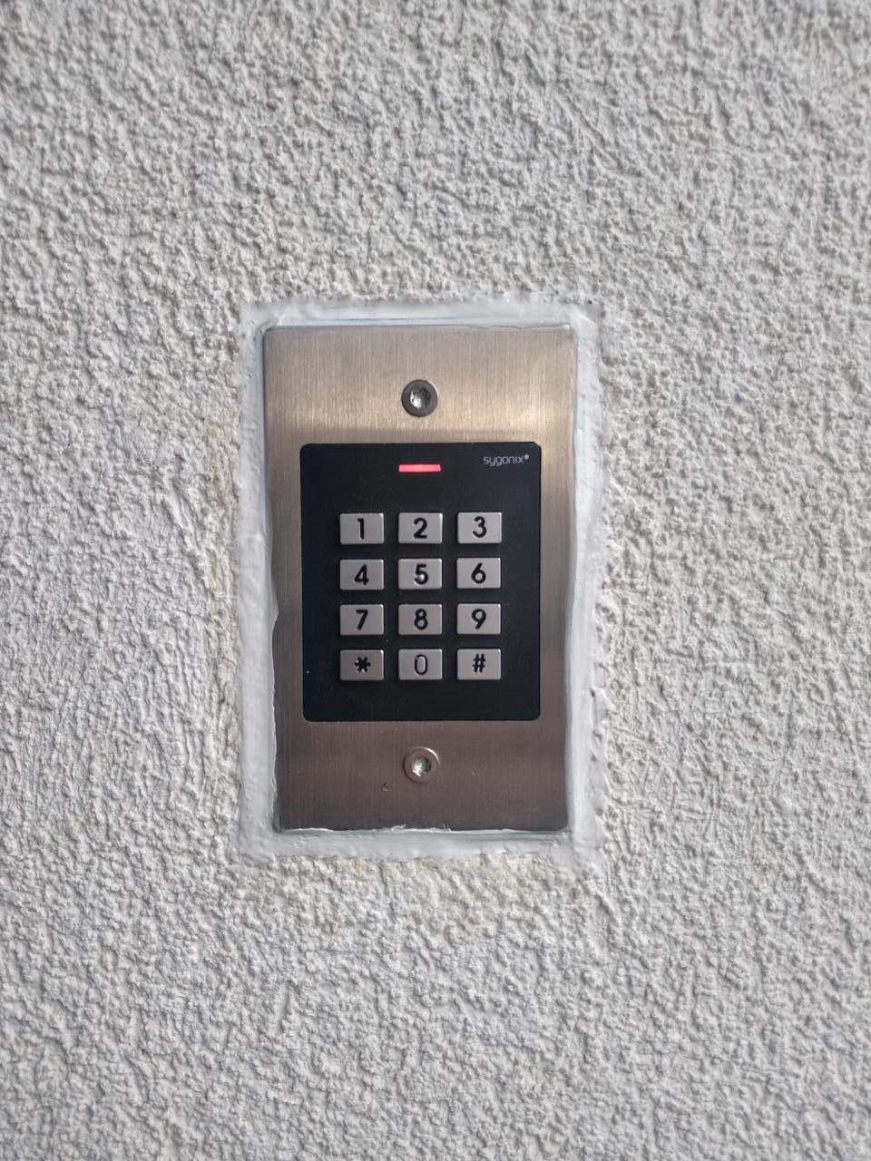

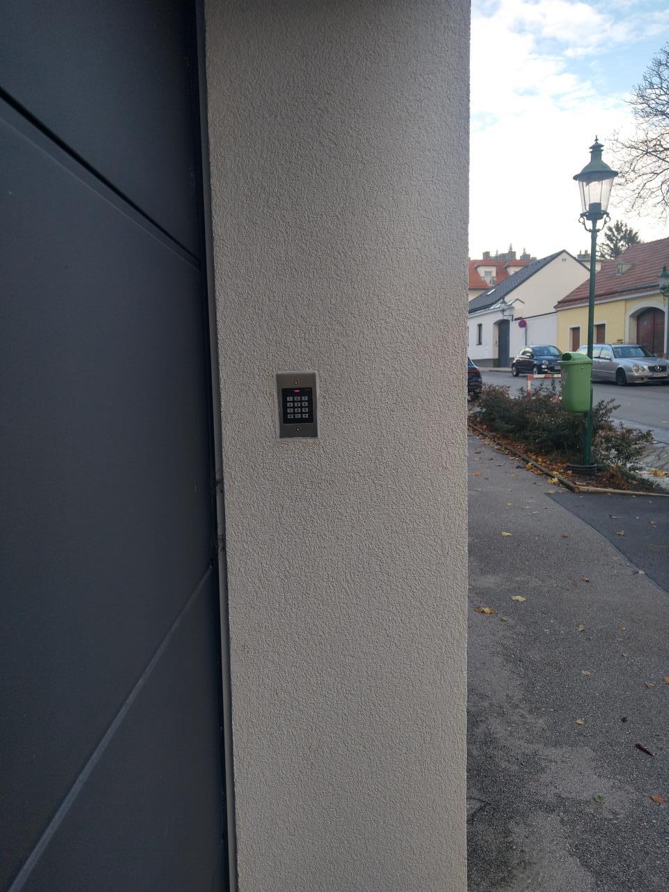

Die Fassade lies sich mit dem Dremel (Universalscheibe) sehr genau ausschneiden. Dahinter war doch XPS. Mit Cuttermesser ohne Probleme auszuhöhlen. Dübel konnte ich keine setzen, da der Hohlraumziegel keine Angriffsfläche geboten hat.
Habe die UP-Dose mit Elektrikergips an 5-Punkten befestigt, damit die Dose nicht verrutschen kann. Die Hohlräume habe ich dann mit Brunnenschaum ausgefüllt.
Ich habe vorerst das Innengerät ohne Blende verschraubt und die Spalte mit UV-beständigem Silikon verschlossen. Im Zuge von Ausbesserungsarbeiten auf der Terrasse würde ich dann die gesamte Bucht mit der Fassadenfarbe neu ausstreichen (Abdrücke von Schultaschen, Postmoped, usw). Den Rand werde ich dann noch mit dem Silikonschaber entfernen, wenn alles trocken ist.
Sollte das Ergebnis danach 'unrund' ausschauen, kann ich noch immer die Abdeckplatte unter die Codeeinheit befestigen. Ich möchte nur mit dem Abschleifen warten.
