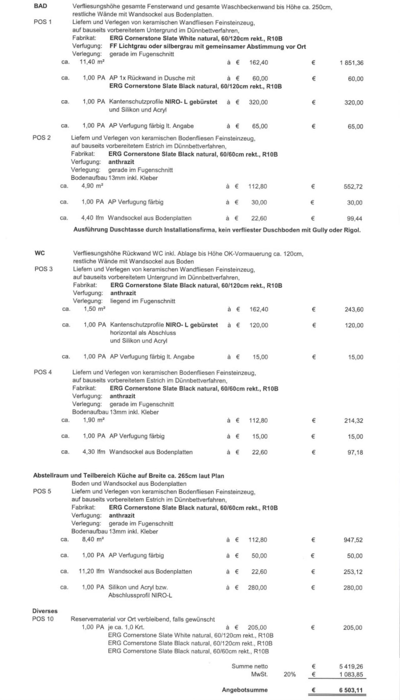

Ich habe in Tirol bei einem Bauträger eine Wohnung gekauft, wo der Fliesenleger vorgegeben ist. Mir kommen die Preise ziemlich überzogen vor und da ich nicht vom Fach bin, wäre ich um eine Beurteilung eurerseits sehr dankbar!
Angebot 1 - komplett:
Gesamt: 28,1 m2
Angebotspreis: 6500€
Erstattung Bauträger: 1500€
Fliese 60x120: 12,9 m2
Fliese 60x60: 15,2 m2
Räume: Bad, WC, Abstellraum, Küchenbereich
Inbegriffen: Fliesen, Lieferung, Material, Verlegung
Angebot 2 - ohne Fliesen:
Gesamt: 28,1 m2
Angebotspreis: 4000€
Inbegriffen: Material, Verlegung
Die Fliesen kosten online (trendfliesen.com) inklusive Versand etwa 1200€.
Vielen Dank im Voraus für eure Hilfe!
2023/20231113893030.png

Kommt mir persönlich nicht überzogen vor (ich glaube bei uns war es um einiges teurer). Allerdings: sind da die Grundierungs- und Abdichtungsarbeiten dabei?

Die Grundierungs- und Abdichtungsarbeiten sind nicht Teil des Angebots. Diese sind bereits im Kaufpreis enthalten und werden von einer anderen Firma durchgeführt.
