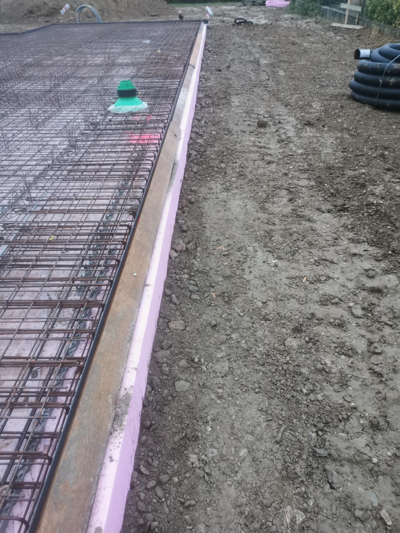

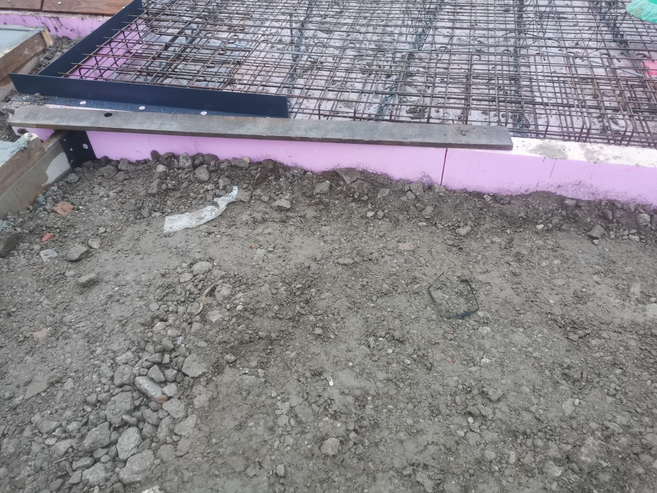

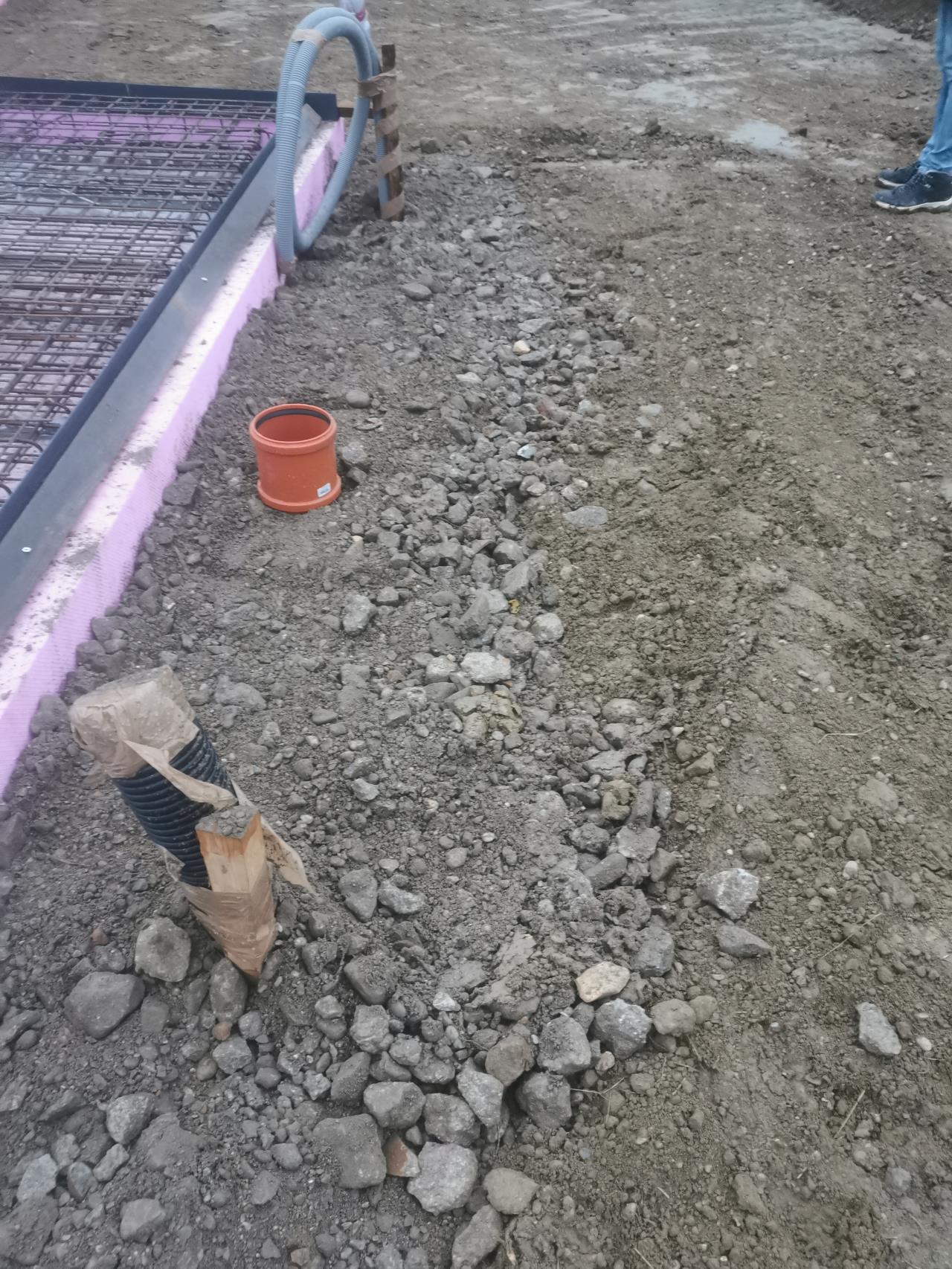

bei uns wurde die Baugrube mit Erde hinterfüllt. Es wurde mir immer gesagt, dass Schotter reinkäme.
Macht dies einen Unterschied?
Danke euch, Lalo

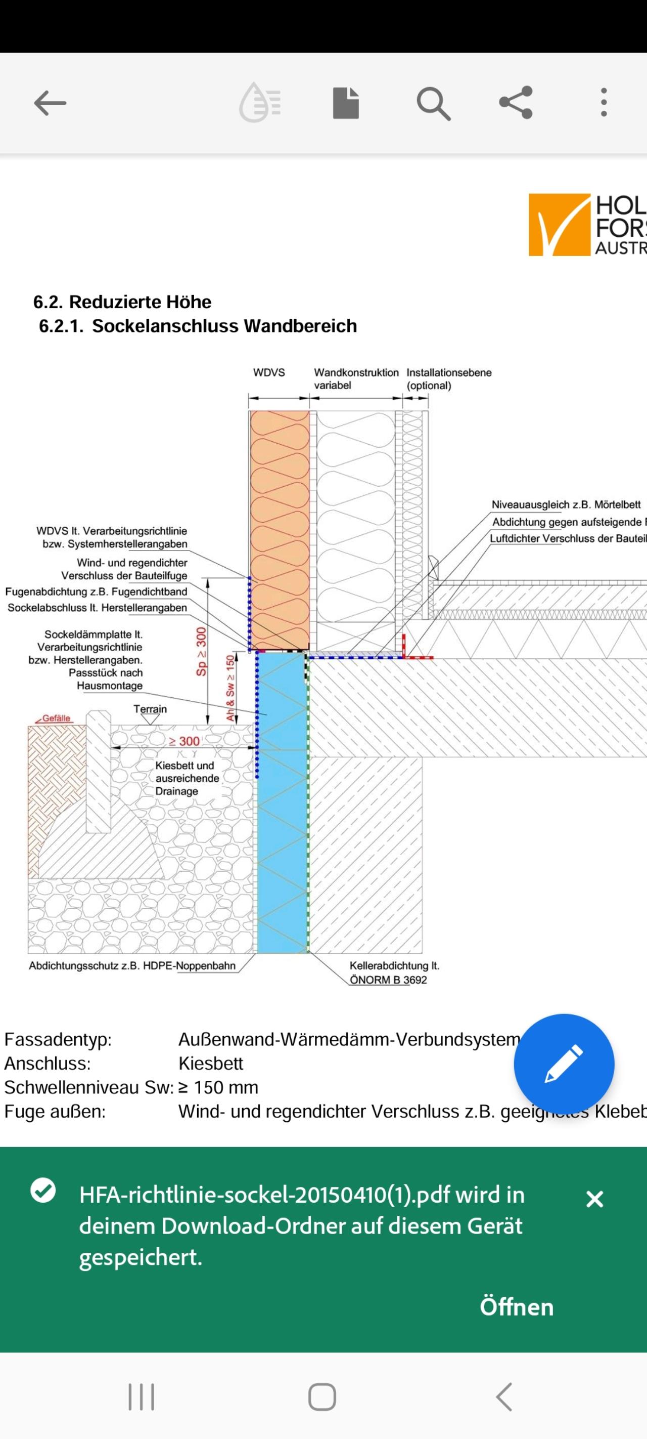

Ich sag das selbe wieder wie im anderen Thread. Du kannst das nicht ordenrlich abdichten. Das Niveau wird ja bis fertige GOK nochmals höher - da bisd du mit dem hinterfüllten Dreck schön auf dem selben Niveau wo die Abdichtung anfängt.
Abdichtung = für die Fisch
14.11.2023  (#2)
https://www.holzforschung.at/fileadmin/user_upload/Downloads/Broschueren/gratisdownloads/HFA-richtlinie-sockel-20150410.pdf
Ich hab dir jetzt extra den Link zu den Sockeldetails der Holzforschung Austria hier rausgesucht,  ist ein Gratisdownload.
Das angehängte Detail entspricht deiner Situation denke ich.
-) keine Hinterfüllung mit Erde
-) Abdichtung wie von uns mehrfach moniert fehlt
-) dein mehrfach genanntes Sigaluv Band (das schlagregendichte) findest in der Skizze wieder. Allerdings ja zusätzlich zur Abdichtung der Bodenplatte.
2023/20231114236663.jpg
Ob man das alles weglassen kann, vielleicht. Ich halte es für keine gute Idee, so grob vom Stand der Technik abzuweichen.
Wenn Schotter zum hinterfüllen angeboten war sollen sie es auch machen.
Eine Noppenfolie als mechanischen Schutz sehe ich auch nicht.

Lalo schrieb: Baugrube mit Erde hinterfüllt.
Das ist doch eh Gräder verdichtet direkt anschließend und danach erst Erde... oder seh ich das nicht richtig
  •  Lalo
14.11.2023  (#7)
Es ist Schüttmaterial an den meisten Stellen. Bei der zukünftigen Terrassen ist es Erde.
Dieses Gräder ist ok?

Lalo schrieb:
Für mich sieht aufgrund des hohen Feinanteils das Material nicht wirklich frostsicher und versickerungsfähig aus. Ich hätte da mit 16/32er Rollierer hinterfüllt und mir keine Abfälle auf den Grund kippen lassen.

16/32 wär scho besser aber frag halt nochmal nach welches material sie hinterfüllt haben...
14.11.2023  (#13)
Schaut nach 0/63er Gräder aus... was aus meiner Sicht auch okay wäre. Aushubmaterial wäre nicht ideal.
  •  Gschmackig
15.11.2023  (#14)
Ich revidiere meine Aussage von oben... mit 16/32
MalcolmX schrieb: 0/63er Gräder aus... was aus meiner Sicht auch okay wäre
das meinte ich ja, 0/63 wird soweit ich weiß sehr häufig als Frostschutzmaterial angeboten weil durchlässig und gut verdichtbar und wird für sämtliche Hinterfüllungen angeboten (Keller, Garage, Bopla,...)
