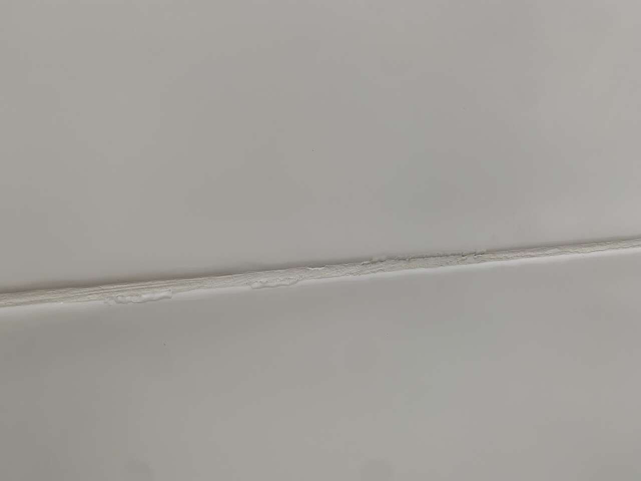

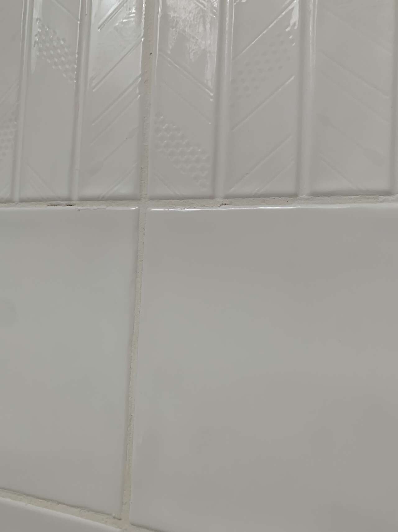

Leider hat unser Fliesenleger nicht nur sehr langsam sondern auch noch schlampig gearbeitet. Es fing alles ganz gut an im Erdgeschoss, wo die verlegten Fliesen im Großen und Ganzen recht ordentlich aussehen. Hat zwar ewig gebraucht dafür, weil er von einer zur nächsten Baustelle gepilgert ist und nirgendwo fertig gemacht hat, aber okay, zumindest hat die Arbeit gepasst.
2023/20231111814687.jpg
2023/20231111359860.jpg
2023/20231111824885.jpg
2023/20231111652560.jpg
2023/20231111346578.jpg

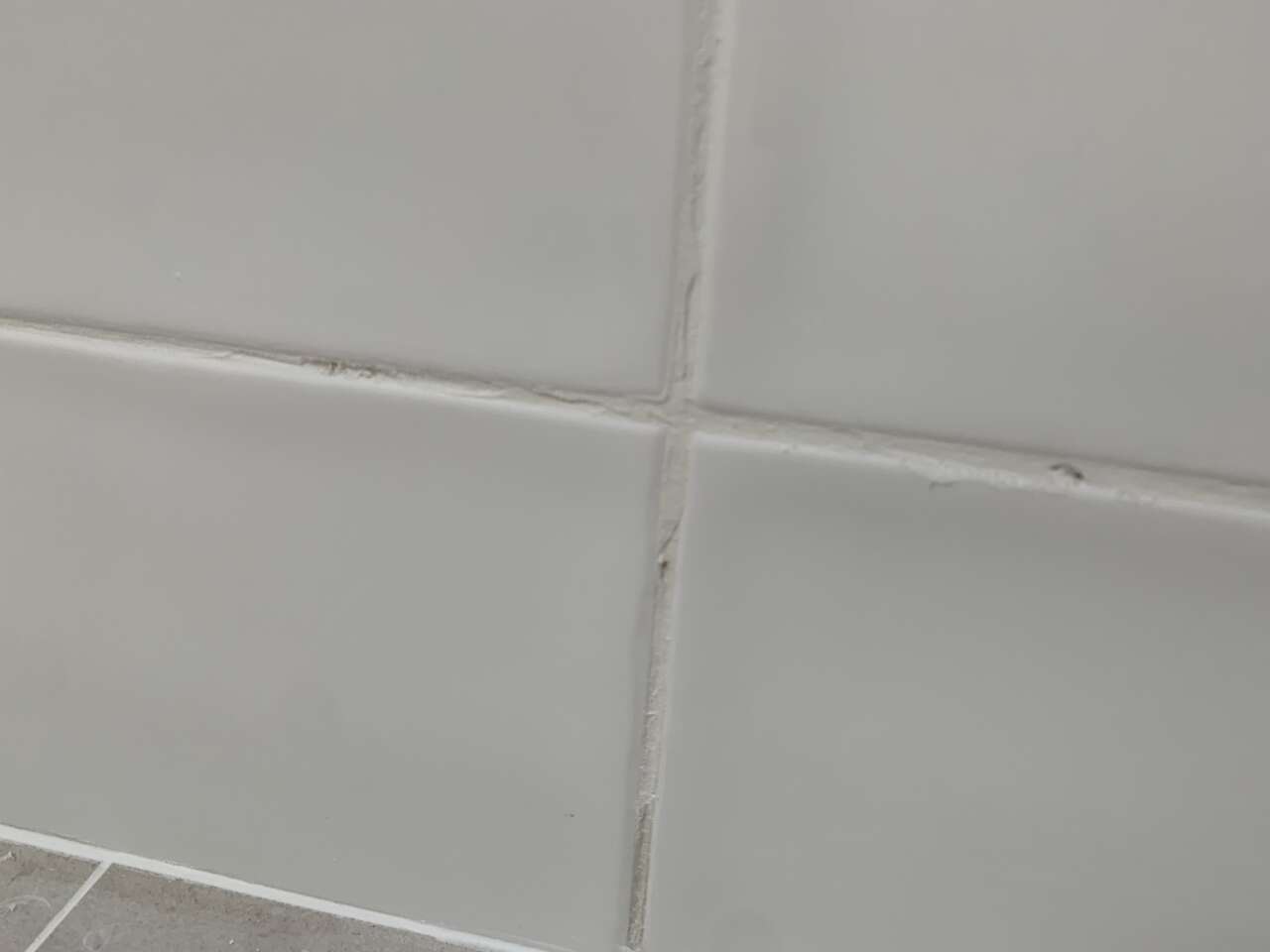

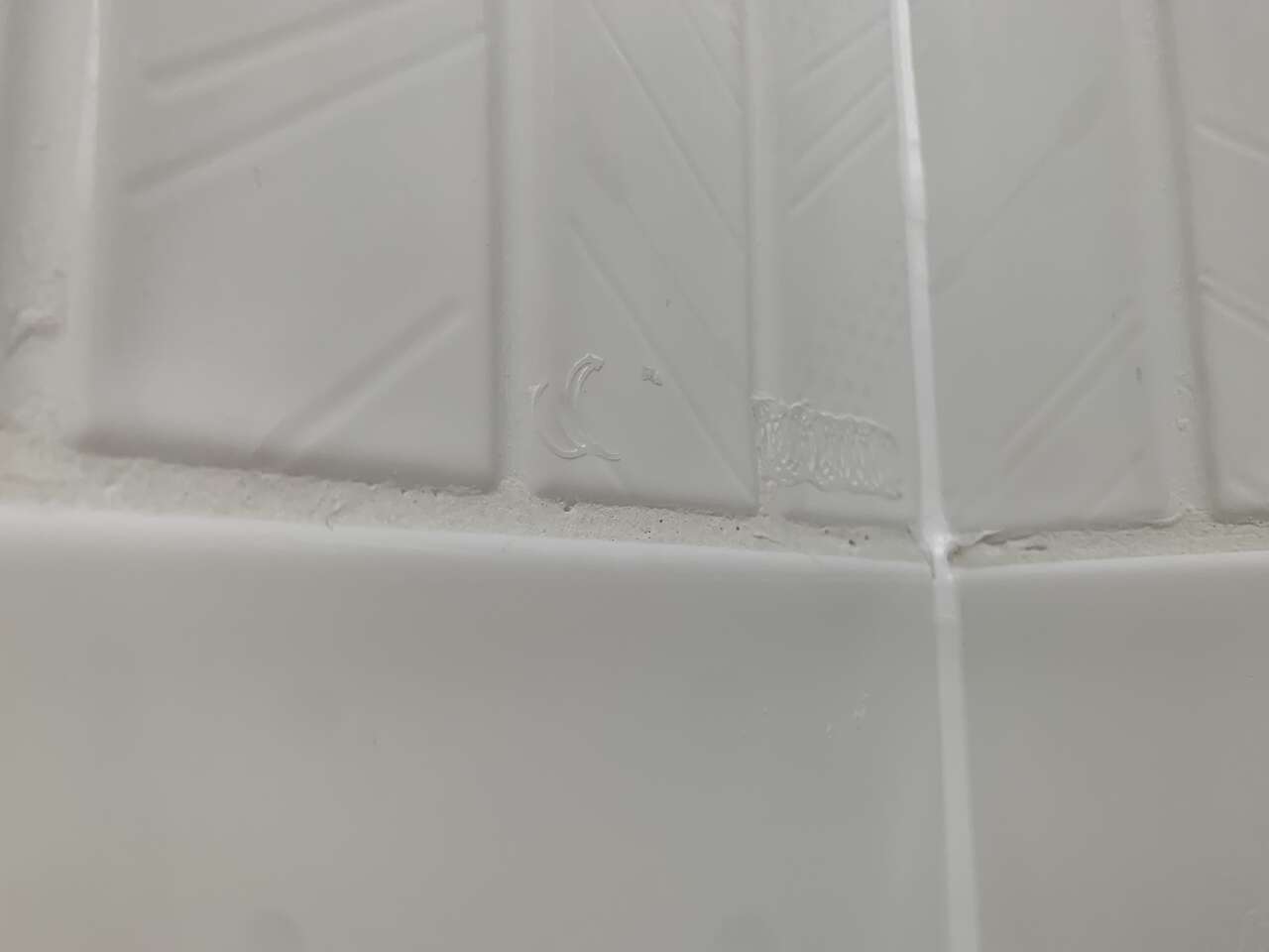

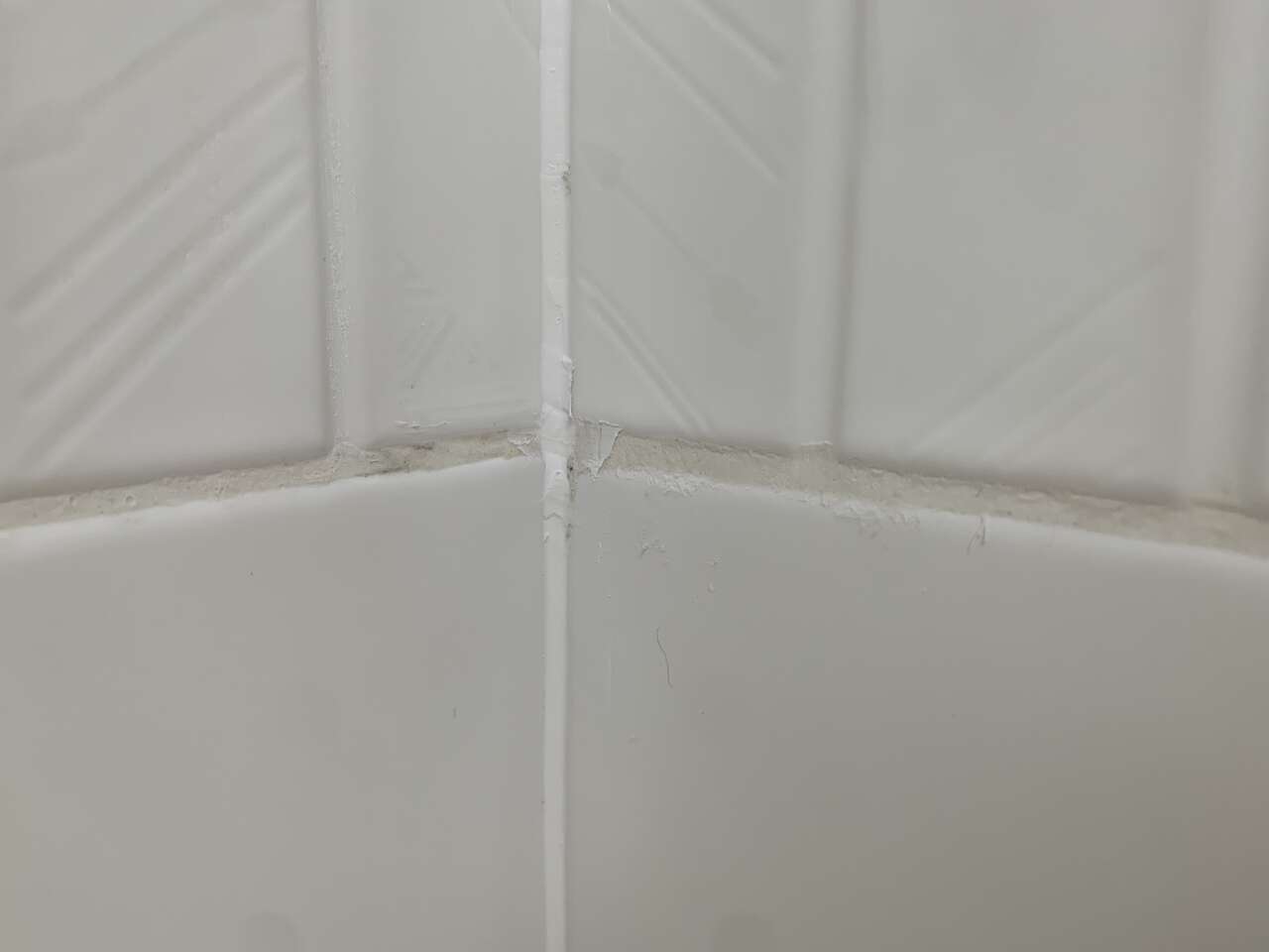

Als er dann endlich mit den Bädern im Obergeschoss begonnen hat, war er bereits unter Zeitdruck, da wir bald einziehen möchten und er nun schon fast zwei Monate (!) in unserem Haus werkt (on und off). Nett aber doch bestimmt hatte ich ihn gebeten nun ein bisschen Gas zu geben. Das hat er auch getan, allerdings mit dem Ergebnis dass die Fugen an sämtlichen Wandfliesen in beiden Badezimmern (sind die gleichen Fliesen) furchtbar aussehen - total uneben, löchrig, die Farbe sieht uneben aus und es sieht einfach total schlampig aus.
Bin eh so oft es geht im Haus, aber wir haben ein kleines Kind und arbeiten und daher kann ich den Handwerkern natürlich nicht ständig über die Schulter schauen.
Der Fliesenleger hatte nun die Rechnung geschickt, da er ja aus seiner Sicht mit den Arbeiten fertig war (bis auf ein paar Sockelleisten). Ich habe ihm den Grossteil bezahlt, habe aber 1.500 Euro einbehalten, bis eben die Fugen ausgebessert wurden, dem er auch zustimmte.
Leider ist das bis heute (haben die Fugen vor zirka 2 Wochen beanstandet) nicht passiert, zuerst war der Arbeiter krank, jetzt ist er auf Tauchstation. Wahrscheinlich sch... er auf die 1.500 Euro weil zu viel Arbeit.. herausfräsen der Fugen ist natürlich sehr mühsam und lästig.
Habe euch ein paar Beispiel Bilder von seiner Arbeit angehängt. Und nein die Fugen sind nicht nur an ein paar Stellen schlampig gemacht, sondern leider überall. Übertreibe ich oder was meint ihr dazu? Welche Möglichkeiten habe ich jetzt? Ich weiß jetzt schon, dass der Anblick dieser Fugen mich jeden Tag im Bad stören wird. Die Fliesen waren teuer und ich ärger mich einfach grün und blau :(

a) das Ergebnis ist skandalös hässlich, da hab ich als Laie schon weit schöner verfugt.
b) hätte das sofort heraus gehört, bevor die Fugen endfest wurden. Jetzt wird es eine gewaltige Sauerei fürchte ich. 😡

Kann mich Rabaum nur anschließen. Da schauen selbst meine Fugen vom ersten Mal ordentlicher aus.
Weder ordentlich verfugt noch nachgearbeitet / geputzt.
Welche Fugenbreite hast du bei den Fliesen?
Wie viele Stellen / Zimmersind betroffen oder betrifft es (eigentlich) alle Fugen im Haus?

Skandalös hässlich trifft's gut! Ich hab noch nie verfugt, aber denke auch, dass ich's schöner (weil mehr bemüht) hinbekommen hätte. Selbst ein Blinder hätte das besser gemacht, man merkt ja mit dem Finger wenn man drüberfährt wie uneben die Fugen sind.
Auf den Nahaufnahmen sieht's natürlich besonders hässlich aus, von Weitem ist's besser aber ihr sollt ja sehen wovon ich spreche ;)
Mein Problem ist auch, selbst wenn der Fliesenleger wieder aus der Versenkung auftaucht und sich bereit erklärt, das auszubessern - wie sieht's danach aus? Ist ja scheinbar kein Profi am Werk.
Schulde ihm ja noch die 1.500, aber das tut sich doch niemand anderer an für das Geld oder?!
Ich ärger mich einfach so... in ein paar Wochen wollen wir einziehen und eigentlich müsste man die Fliesen komplett neu machen. Witzigerweise hatte ich zuviele davon bestellt und dann hat der Shop nochmal mehr geliefert und ich glaube ich hätte tatsächlich genug um alles nochmal zu verfliesen.
Was würdet ihr tun?

Mal einen anderen Fliesenleger kommen lassen und schauen, was der sagt.
Keine Ahnung ob man das gscheid wegschleifen bzw glattschleifen kann.
Aber wenn, is es eine gscheid zache Arbeit.

Nachfrist zum Ausbessern schriftlich setzen, wenn er es bis dahin nicht ordentlich erledigt ERSATZVORNAHME von anderem Fliesenleger auf seine Kosten.

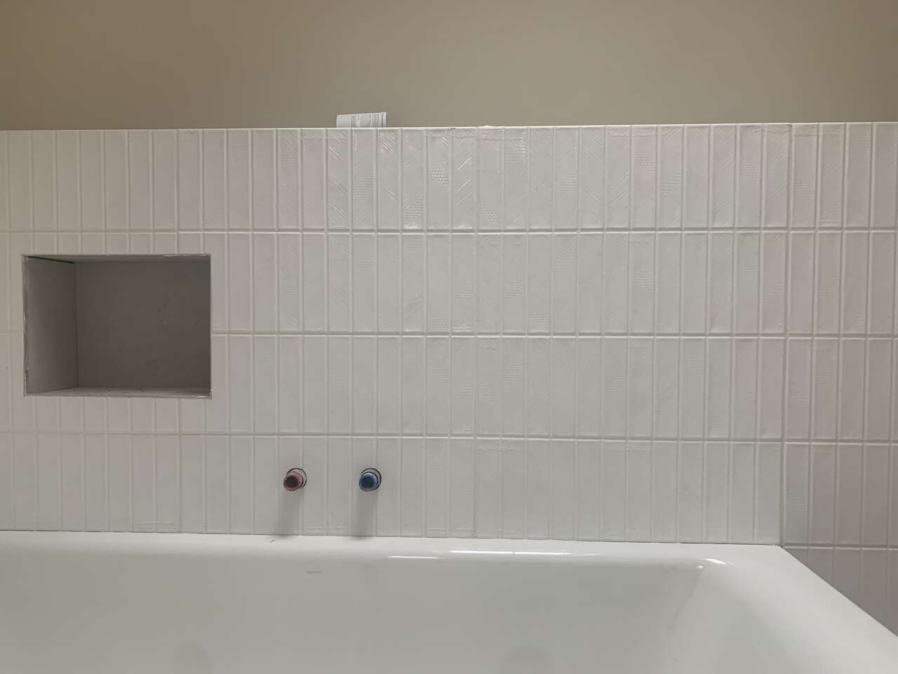

Und ja klar, freut mich dass dir zumindest die Kombi gefällt ;) Anbei ein paar Fotos..
Hatten eh lange überlegt, ob weiße oder graue Fugen. Bin mittlerweile froh, dass sie weiß sind, weil graue, breite und unebene Fugen würden halt noch mehr auffallen.

probier mal an einer kleine stelle, wenn du mit grundreiniger sauer (zb vom hornbach) drüber gehst und das ordentlich einwirken lässt, ob das dann nicht besser wird. der reiniger greift die fugen an und eigentlich sollte man den daher nicht zu lange einwirken lassen. aber wenn du ihn einwirken lässt und mit einer fliesenbürste drüber gehst, könnte es vl glatter weren.
wie gesagt, an unauffälliger stelle mal antesten.

Schön ist wirklich anders, schaut aus als ob das ein Blinder nach Gehör verfugt hätt...
Die Silikonfugen sind ja nur Optik und kein Problem, rausschneiden und neu machen.
Sa wo die Löcher sind oder weniger Fugenmasseneintrag, kannst vorsichtig mit frischer Fugenmasse drübergehen, das sollte halten.
Blöd ists bei den Wülsten, die muss ma wegschaben/Stemmen das ist echt a deppate Gschicht, vll mit an Cuttermesser? Oder einen Micromeissel extrascharf?
