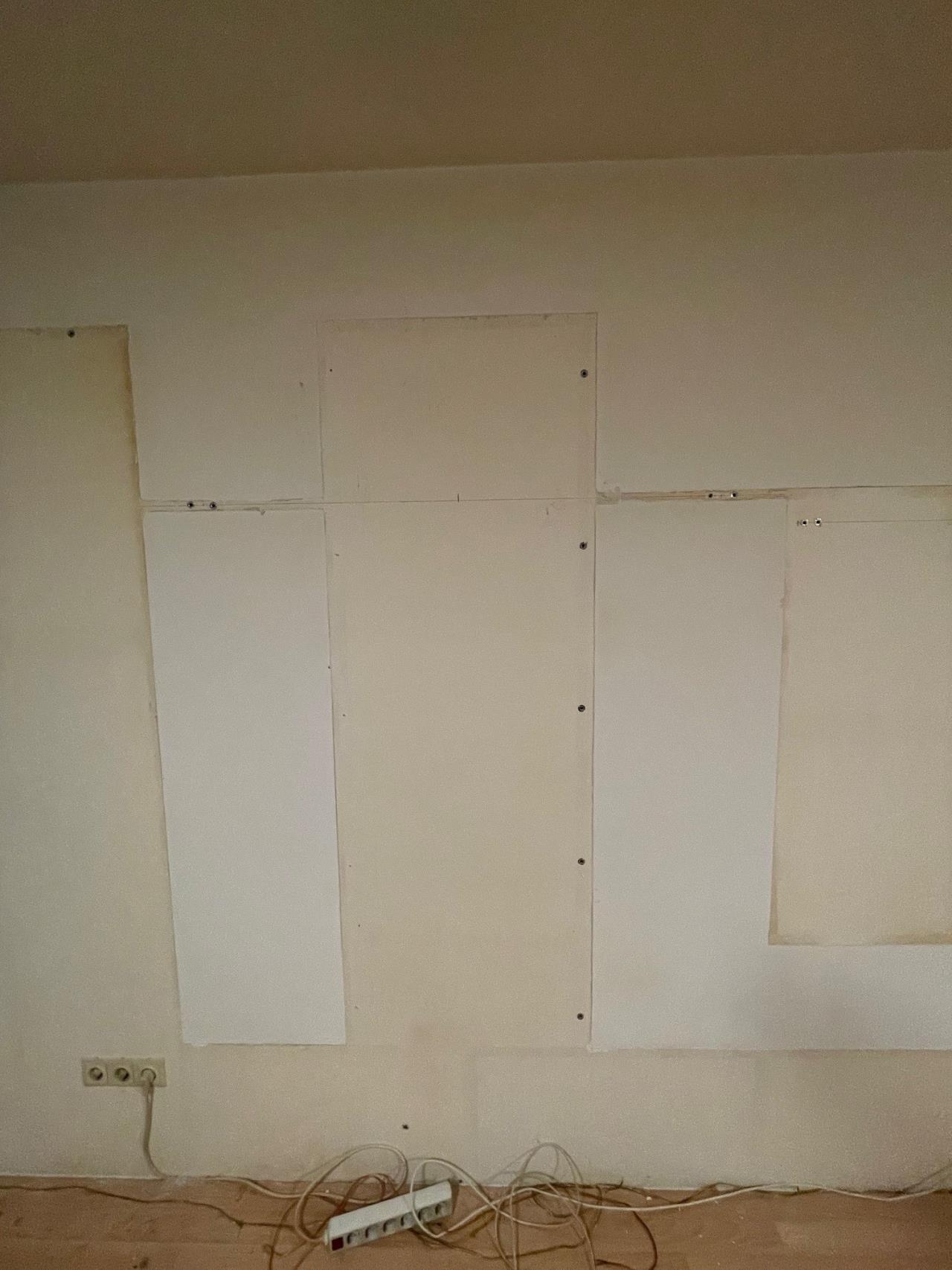

Liebe Forumsmitglieder,
Ich beziehe in den nächsten Monaten eine Wohnung . Nach Entfernung eines Wohnzimmerkasten kam Tapete zum Vorschein.
Der Vormieter hat anscheinend einen Maler beauftragt der um den Wohnzimmerkasten rum die Tapete entfernt hat und neu ausgemalt hat.
Ansich ist das kein Problem.

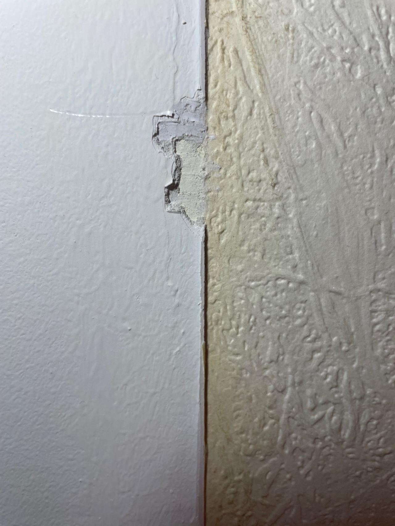

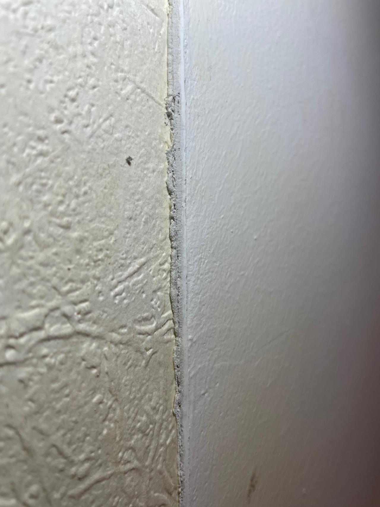

Auf den Fotos erkennt man allerdings einen Tiefenunterschied zwischen der neu ausgemalten Wand und der "alten Tapetenwand" von rund 2-4mm
Ich frage mich nun wie ich diese Wand nivellieren kann sodass man den Tiefenunterschied zukünftig nicht mehr wahrnimmt.
Für mich wirkt als wäre unter der Farbe eine Art Putz aufgetragen.

Am ersten Foto sieht man die Kante von der Spachtelmasse... also einfach alte Tapete runter, dazwischen gleichspachteln und gut.
Kommt jetzt nur mehr drauf an, was mitn Vermieter ausgemacht ist...

irgendeinen tipp wie ich das gleichspachteln kann? hab angst hier nicht die richtige dicke über die ganze breite spachteln zu können und es nicht glatt zu bekommen, welche spachtelmasse nimmt man am besten dafür?

ist eine gipskartonwand, die bereits gespachtelte und bemalte fläche hält bereits 20 jahre,..

Ich würde auch normale Spachtelmasse nehmen (zB von Knauf Feinspachtel, 1 20kg Sack reicht). Davor und danach mit 80er-Körnung-Schleifpapier und Tiefengrund arbeiten. Den Übergangsbereich mit scharfen Messer/Spachtelkante ankratzen, weil hier vermutlich ein erhöhter Wulst von den Spachtelarbeiten des letzten Malers vorhanden ist. Dann weißt Du wieviel mm Unterschied wirklich zum Ausgleichen nötig sind, die normale Feinspachtel reicht für 1-3mm. Ansonsten gibt es auch von Knauf die Grünband Spachtel Grünband (ab 3mm bishin zum Füllen von Löchern verwendbar).

Wichtig ist eine saubere Kante ohne Cuts und Chips der Glättekelle/Spachtel. So wie ich das sehe, nicht zu viel Spachtelmasse nehmen sondern dünn spachteln und eventuell 2 Durchgänge, so bekommt man auf jeden Fall ein saubereres Ergebnis. Tapete machte ich auch auf jeden Fall ab vorher.
Wir haben geriebenen Putz, für die Tapete musste ich an einer Wand die Fläche für die Tapete glatt spachteln. Haben die Tapete jetzt erhaben mittig auf der Wand. Sollte sie jemals abkommen, werde ich einfach den Rest von der Wand auch noch glatt spachteln (wäre dann vom Niveauunterschied in etwa mit deiner Situation zu vergleichen. Machte das dann aber in drei Durchgängen. Tapete entfernen, Hälfte der Spachtelbreite zwischen den Flächen freilassen, ungespachtelte Fläche in 2 Durchgängen dünn spachteln, durchtrocknen lassen und dann den Übergang. So liegt die Spachtel auf beiden Seiten auf und ich bekomme einen ebenen Übergang.
