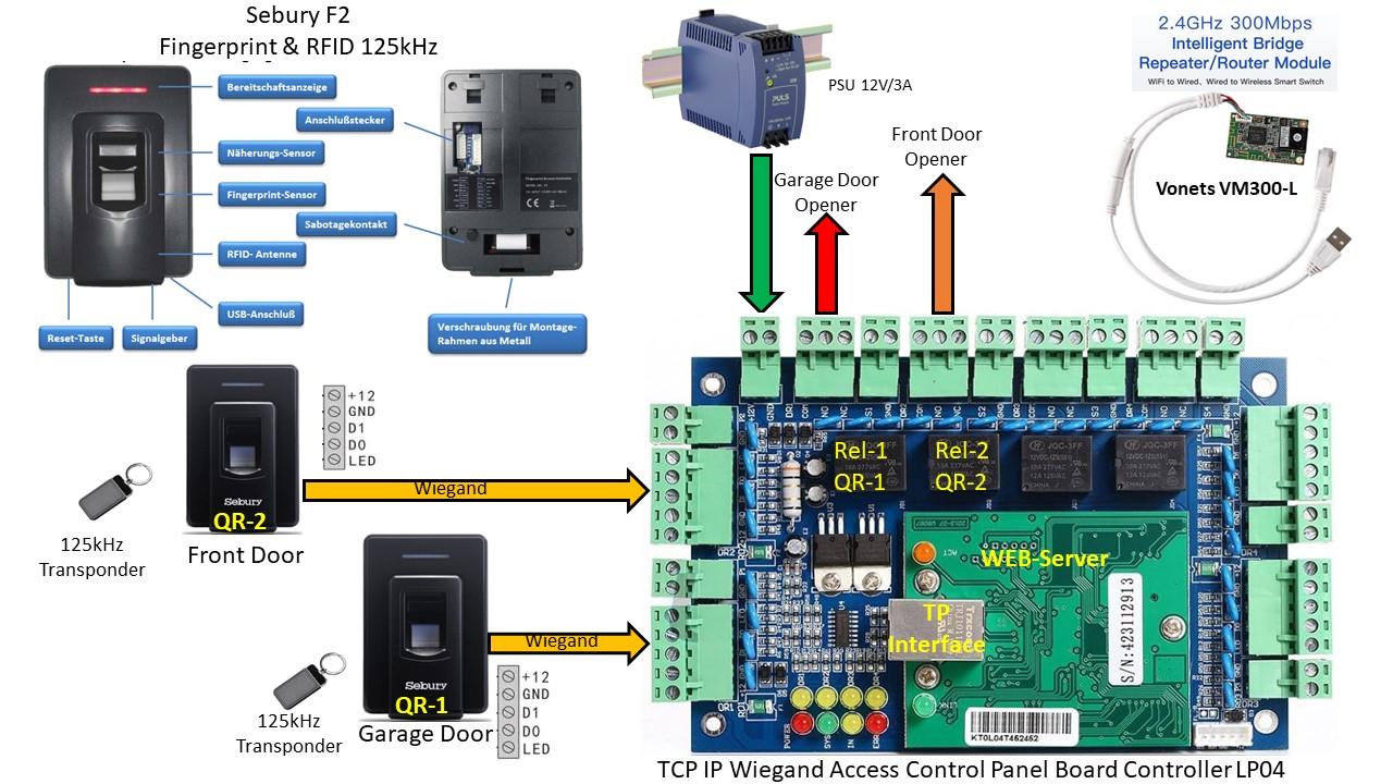

Guti schrieb: Konkret soll die Auswerteeinheit Unterputz neben der Haustür montiert werden
Das ist keine gute Idee, ausser das Zutrittsystem soll als reines Komfort-, und nicht als Sicherheitssystem dienen.  Normalerweise setzt man den Zutrittskontroller im sichern Bereich, und aussen die Reader, die dann nur über das Wiegand-Protokoll mit dem Zutrittskontroller sprechen.  Die Fingerprints und Transponder-ID sind verschlüsselt im Reader gespeichert und können nicht kopiert werden.
Wenn der Zutrittskontroller schon Aussen, dann weiter weg von der Haustür und schwer zugänglich, bzw. nicht erkennbar unterbringen.
Ich hab bei mir dieser Variante umgesetzt, allerdings mit einem 2-Port  Access-Controller, der gerade noch schräg in eine 150 UP Dose hineingezwängt (Innen der Dose ein wenig in den Ziegel gestemmt)  werden konnte. TP Anschluss hatte ich auch keinen. Musste  eine Mini WLAN Bridge dazupacken.  Unser BP würde sagen "Alles Arschknapp".  Für einen 2-Port Controller würde ich eine 200er UP Dose setzen. Bei einem  4-Port Controller mit einer Größe von 218x106mm dann auch wieder mit kleinen Stemmarbeiten.

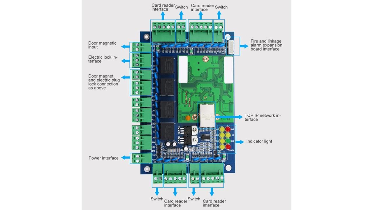

Danke, dass sieht ja ganz passabel aus. Solch einen Access Controller gibts bestimmt auch irgendwo in Reihenbauform, zur Not schmeiß ich die Platte in eine große Aufputzdose, hab vom Zählerkasten einige Leerverrohrungen in den Technikraum.
Aber prinzipiell würde der RJ45 Anschluss schon funktionieren? LAN Kabel hätte ich dort, dann würde ich mir das WLAN Workaround ersparen

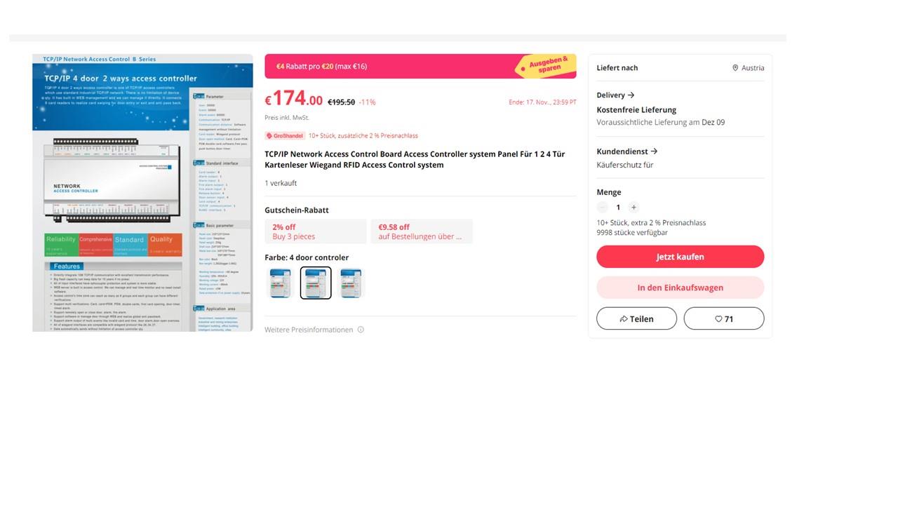

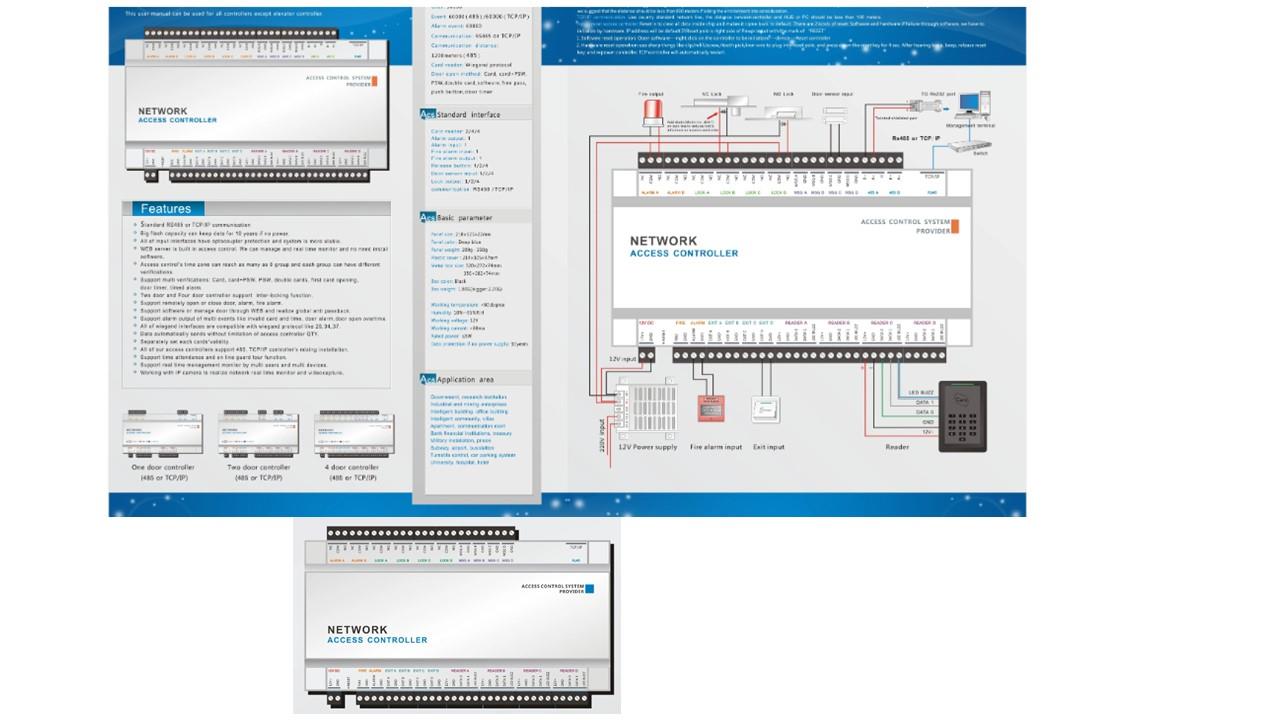

Guti schrieb: Solch einen Access Controller gibts bestimmt auch irgendwo in Reihenbauform
Ja, auf Hutschine hab diesen schon einmal begutachtet.

  •  Guti
13.11.2023  (#13)
okay cool, aber der ist mir dann zu teuer, da reicht mir das andere genau so gut. Versteh ich das richtig das ich jeden Reader verwenden kann welche die Wiegand26 Schnittstelle hat?
