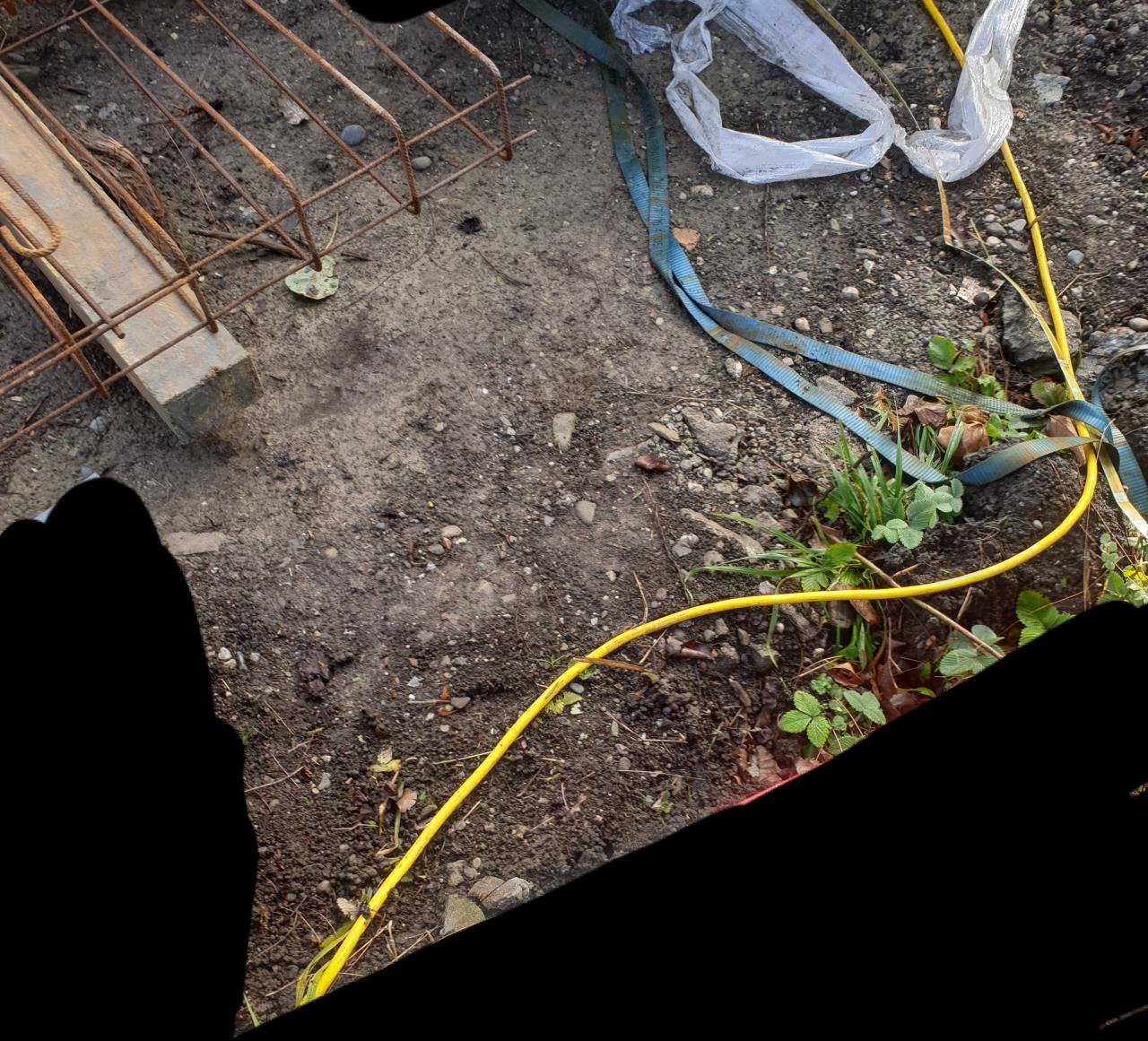

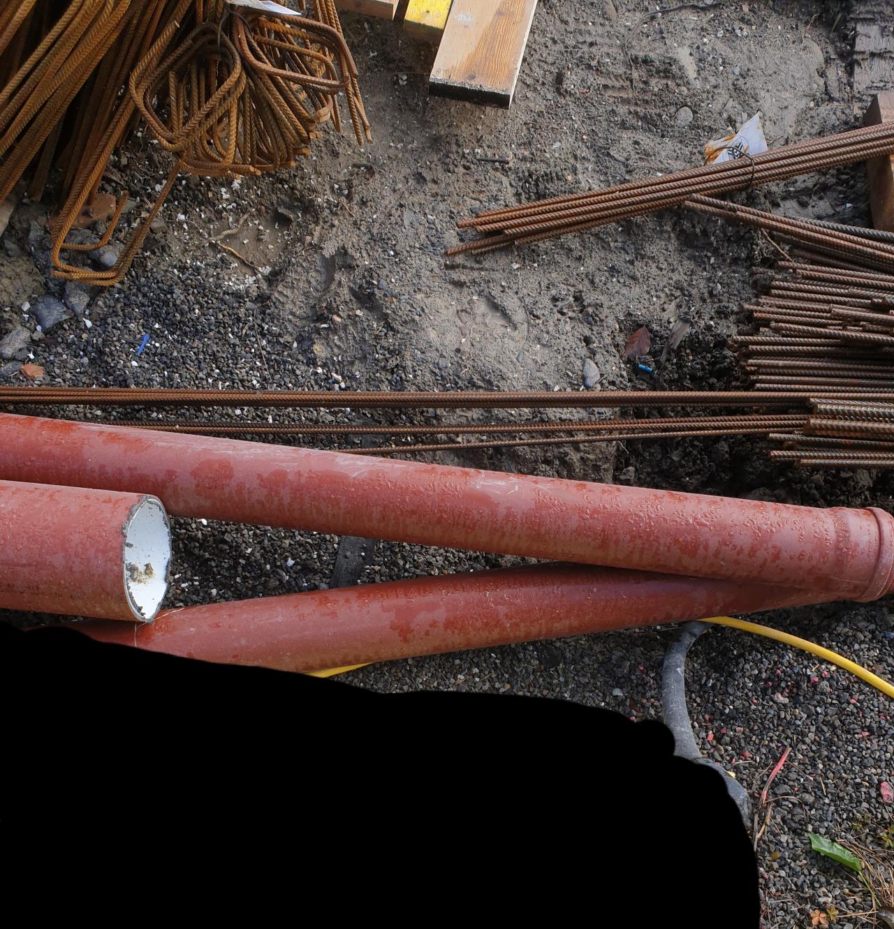

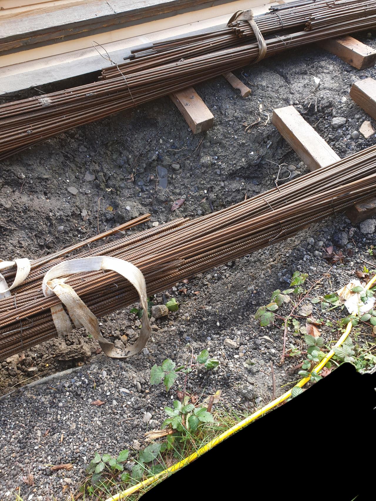

2) Zwei Häuser weiter ist grad ein Bauaushub gemacht worden. Erlauben diese Fotos einen ersten Eindruck?

Bauaushub Keller für Neubau nur ein paar Meter entfernt

Wegen Aushub, da wären Fotos mal gut für eine erste Einschätzung.
A propos Fotos, was sollt ma auf den Fotos mit dem Baustahlklumpat erkennen? 🤔

Mich hätte Interessiert, ob die Fotos eine erste Einschätzung erlauben, da ich nur diese Fotos machen konnte/durfte. Aber in dem Fall frag ich nochmal nett nach, ob ich nicht noch einmal bessere Fotos machen dürfte emoji

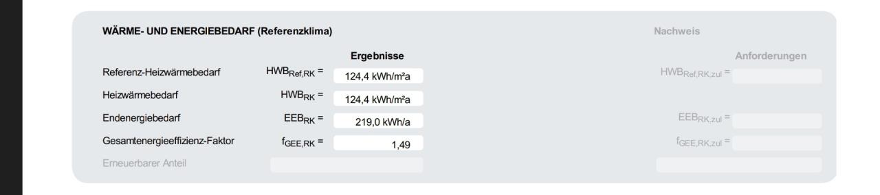

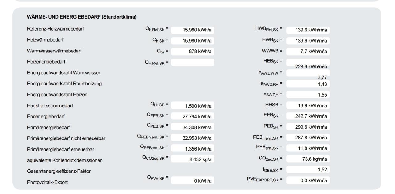

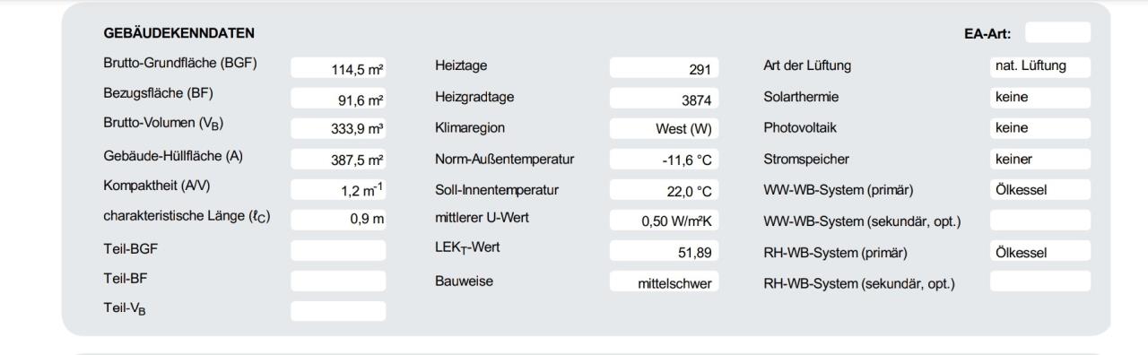

Magst du uns den Energieausweis mal zeigen?

Wenn grundlegend alles passen sollte und der RGK RGK [Ringgrabenkollektor] evtl in Verbindung mit Tiefenbohrung in Kombi wie bei Lewurm. Der Energieausweis dir deinen Wärmebedarf angibt, was soll sich dann am Wärmedarf ändern? Der bleibt ziemlich gleich wenn du nicht dran baust also deine Fläche veränderst.  Lediglich der Warmwasser wärmebedarf wird sich verändern der sollte es aber auch nicht unbedingt rausreisen und einrechenbar sein

Jothe schrieb: Mich hätte Interessiert, ob die Fotos eine erste Einschätzung erlauben, da ich nur diese Fotos machen konnte/durfte.
Fürcht ned, da sieht ma ja nur an Haufen Klumpat 🙂
Jothe schrieb: Aber in dem Fall frag ich nochmal nett nach, ob ich nicht noch einmal bessere Fotos machen dürfte
Guter Plan, am Besten von da Baugruam, Schnitt durchs Gelände, so wars bei mir z.b.
http://www.kraweuschuasta.at/media/images/fundamentplatte.jpgBildquelle: http://www.kraweuschuasta.at/media/images/fundamentplatte.jpg
Im Forum findest eh immerwieder bei RGK RGK [Ringgrabenkollektor] Threads Fotos von Probeaushüben.
Ja gern!

Ok 😅 hab mir gedacht vielleicht sehen ja geschulte Augen etwas das ich nicht sehe.
Danke für die Tipps!
