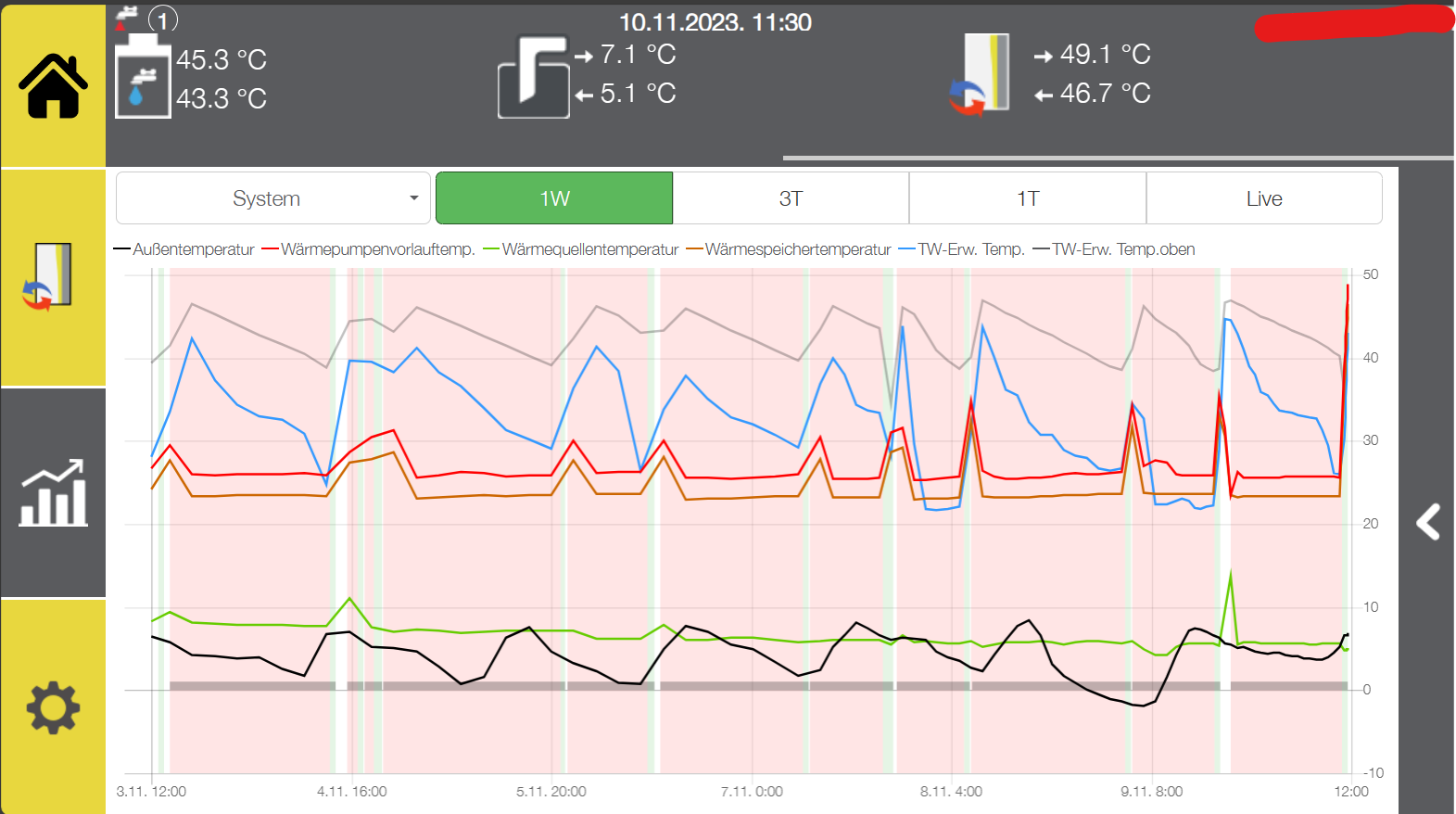

10.11.2023  (#39)
auch hier ist die kleine iPump problemlos im Einsatz bei 3 Kindern
die taktet wegen der WW WW [Warmwasser]-Bereitung entsprechend
2023/20231110320842.png
  •  Schobsteer
11.11.2023  (#40)
Wie schaffst du einen so langen Heiztakt? Ist deine Außentemperaturgesteuert?
