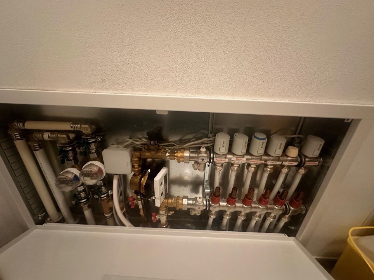

Unser Bodenheizung bleibt irgendwie immer kalt, obwohl alles eingeschaltet ist und ich weiß nicht wirklich weiter.
Ich habe mal sicherheitshalber ein Foto gemacht. Vielleicht muss man da irgendwelche zusätzlichen Einstellungen machen? Bis heuter gab es nie Probleme.
Vor ein paar Monaten kam einer vorbei und hat ein Fernablesegerät für die Zählerstande montiert. Eventuell hat er ein paar Sachen verstellt?
2023/20231106734958.jpg
Vielleicht seht ihr ja etwas auf dem Foto?

sind das Einzelraumregelungen? Check mal ob du überhaupt Durchfluss hast, wenn die Heizung laufen sollte... Dreh die mal ganz auf, oder besser: Mach sie weg.
Welche WP WP [Wärmepumpe] hast du im Einsatz?
Dein Heizwasser ist ja dunkelbraun???!! 😯Oder täuscht das am Foto?
Und ja, es gibt zig Parameter die man einstellen bzw. verstellen könnte...
Wir brauchen da ein bißchen mehr Informationen...
--> Da sind sowas wie schwimmkorken, die rauf und runtergehen. Kenne mich da blöderweise nicht so gut aus, aber sobald ich zuhause bin.
WP? hmmm... ich muss die Anleitung suchen. Sollte ja eins dabei sein. Dann würde ich hier Deatils posten.

Das sieht mir aus wie ein Verteiler in einer Mietwohnung. Denke Mal der TE kann da erstmal garnix an der Heizung ändern.

Denke ich mir auch. Zentral wird da nichts zum verstellen sein und in der Wohnung kannst nur die Durchflässe der einzelnen FBH FBH [Fußbodenheizung]-Kreise einstellen.
Wenn die "Schwimmkorken" rauf und runter gehen, dann dürfte ja ein Durchfluss da sein? Wird der Vorlauf zum Verteiler warm?

Ist in dieser grauen Verteilerdose eine Sicherung drinnen?
Ich zumindest hatte eine, die ist mal durchgebrannt, dann war die komplette FBH FBH [Fußbodenheizung] kalt, obwohl die Heizung geheizt hat.

Mindestens 1 Stellmotor bekommt ja Strom, da entweder offen oder geschlossen. Daher kann es die Sicherung nicht sein.
