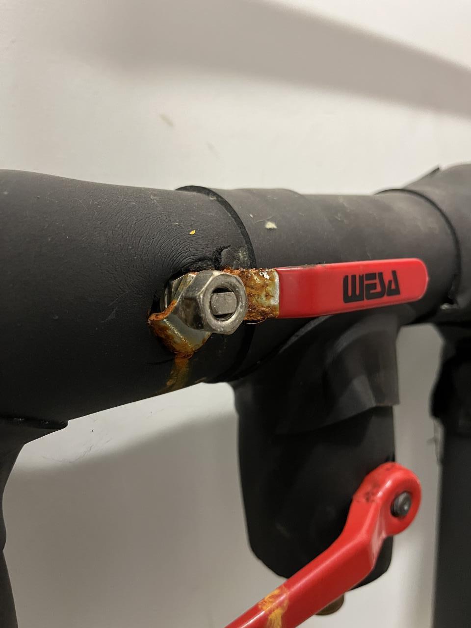

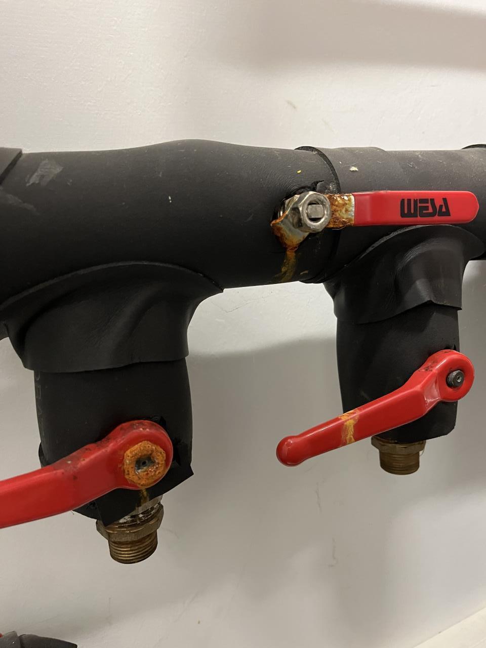

ist das normal dass nach ein paar Jahren Betrieb die Ventile an den Soleleitungen (Erdwärme Nibe KNV) stark korrodieren? Mag sich blöd anhören, nur komme ich aus der SW Technik und habe keine Ahnung von diesen Installationszeugs. :)
Da hat sich jedenfalls überall Rost am Griff, etc. gebildet, keine Ahnung ob das nur ein Schönheitsfehler ist oder ob das im Bedarfsfall die Funktionsweise beeinträchtigt.

Hab das bei mir auch. Kommt wahrscheinlich vom Kondensat. Warum man hier nicht durchgängig Kupfer oder Edelstahl verwendet, keine Ahnung. Schaut jedenfalls beschissen aus.

  •  Lindenwirzt
6.11.2023  (#3)

Die Betätigungshebel werden gerne abgeschraubt, da sie Kältebrücken sind. Sie nehmen im Betrieb die Temperatur der Sole an und an der Oberfläche grenzen sie an die Raum-Lufttemperatur, dann fällt Kondensat an.
  •  Romsch1
6.11.2023  (#5)
Wenn man es technisch korrekt machen will, nimmt man Kugelhähne mit Spindelverlängerungen...
Hebel demontieren und mit Armaflex drüberisolieren geht natürlich auch...
