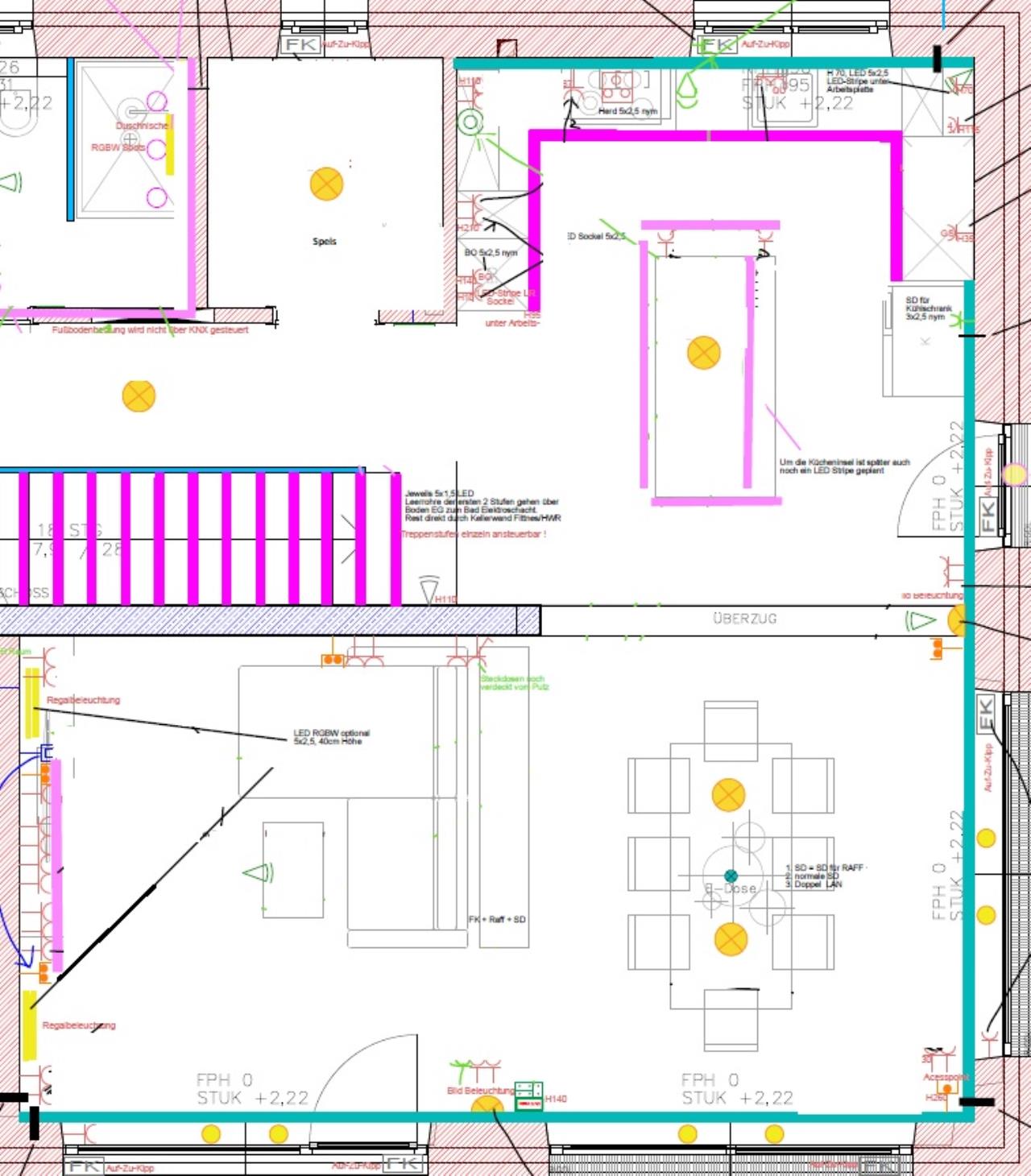

Ich glaub ich zeig euch nochmal unsern Lichtplan im Wohn-Ess-Kochbereich, da hier ja das meiste an Licht abgedeckt ist, plus die Treppe. Und erklär was ich gern möchte, und was in meinem Fall dann wohl besser ist, LED-KNX Dimmer oder Dali.
Vorweg: Die Kabel von LED-Streifen sind jeweils einzeln in den Technikraum gezogen, Von Deckenauslässen auch. Der Verkablungsaufwand ist so gesehen schon vorbei, Kabel sind alle verlegt.

Was würde ihr mir hier vorschlagen? Lieber alles Dali oder lieber alles in KNX (Stripes, Spots + restliche Lampen)?
Weil nur die paar Leuchten, die keine LED Panels sind (Eszzimmertisch, Kücheninsel, Schlafzimmerlampe, 2x Hängelampe Schlafzimmer + 1x Hängelampe im OG) nur Dali zu machen und restliche Stripes aber LED, macht ja keinen Sinn oder?
Hier noch ein Bild zur Veranschaulichung:
2023/20231105369472.jpg
