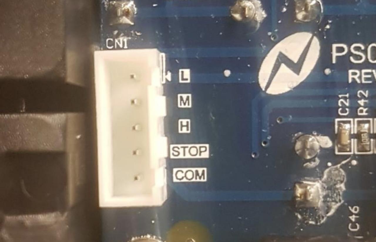

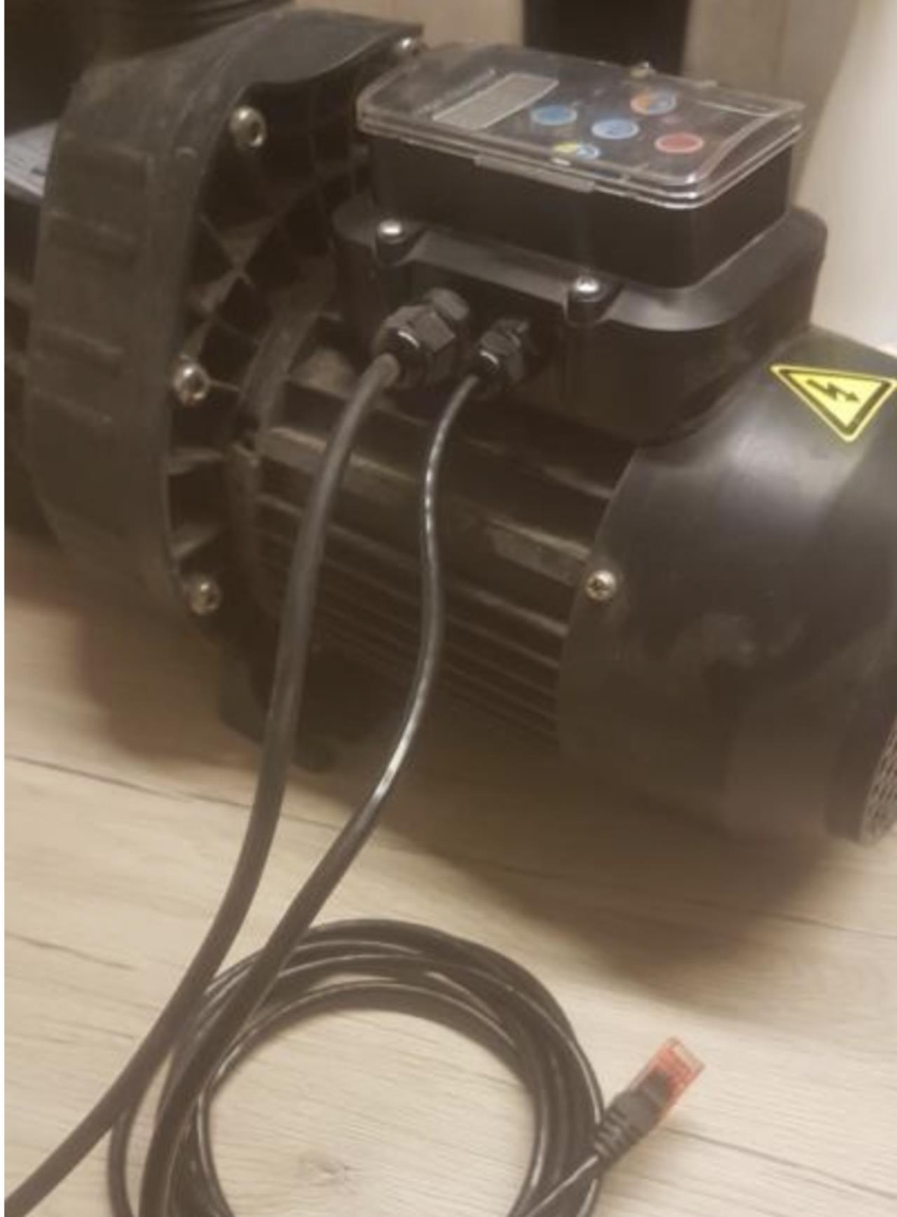

Du brauchst hier nur vier Relais, je nachdem wie erfahren du bist kannst du unterschiedliche Wege gehen, von fertigen zb. Sonoffs (wohl nur über App erreichbar) über Sonoffs umgeflasht mit Tasmota (übers Heimnetz erreichbar) bis hin zur Verwendung eines eigenen ESP mit Relaisplatine (so mache ich es, max. Flexibilität) Hast du auch das passende Kabel für den Stecker? |
Danke für die Rückmeldung! Da ich nicht so erfahren bin würde ich die einfachste Lösung anstreben, es muss auch gar nicht über ein Netz erreichbar sein. Einfach lokal Zeitplan einstellen - ginge das mit einer Sonoff umgeflasht mit Tasmota? Habe gerade Video dazu angesehen, ich denke da muss ich mich etwas mehr damit auseinandersetzen. Das passende Kabel - bei der neueren Pumpenedition bereits dabei, bei der älteren selber basteln (gibt super Anleitung dazu im Internet). |
Gut, dass das Kabel dabei ist, dann kannst einfach mit einem Sonoff verbinden. Hier die Anleitung fürs flashen: https://tasmota.github.io/docs/devices/Sonoff-4CH/ Aber jetzt muss ich nochmal schauen, ob der potentialfrei schalten kann. Sonst wäre vl. ein Shelly die bessere Wahl, die sind fix fertig. https://www.shelly.com/de-at/products/product-overview/shelly-plus-1 Den musst mit 230V AC oder 12V DC versorgen und hast zwischen 0 und 1 einen potentialfreien Kontakt. Von dem bräuchtest dann halt vier Stück. Den kannst im Heimnetz oder wenn gewünscht über eine App und Cloud verwenden (opt in) oder eben Zeitprogramme einstellen. |

Bin nicht bei Sonoff zu Hause, es sieht so aus, als dass der eher nicht potentialfreie schalten kann (muss wohl die Hardware angepasst werden). Ich würde bei den Shellys bleiben, wenn ich plug&play haben wollte. Die Shellys kannst alle an der gleiche Stromversorgung hängen, würde es mit 12V machen. Billig (<10€) geht's wohl nur im Eigenbau |
sonoff 4ch pro r3 sollte potentialfrei schaltbar sein. Fällt mir gerade ein - wenn ich nur 2-3 Kanäle schalten möchte - zB Frequenz 1000, Frequenz 2000 und evt Stop, dann bräucthe ich nur 2-3 Shelly 1? |
Ja genau, pro Kanal/Relais ein Shelly |

Ja, genau pro Kanal/Relais ein Shelly Ich seh hier nur beim Shelly pro 3 potentialfreie Kontakte...und Vorteile mit nur einem Gerät seh ich keine. ich bleib bei der Empfehlung für 2-3 Shelly Plus 1. Du hast ja 230V für die Pumpe, ist da eine Steckdose? |
nur beim Shelly pro 3 potentialfreie Kontakte - wo wäre das problem? Der Preis ist halt nicht ohne. Ja ich habe 230V für Pumpe mit Steckdose, könnte dort Doppelstecker draus machen, aber 12V? |
Potentialfrei, weil du willst ja nur zwei Pins verbinden und da soll beim Kontakt zwischen den Anschlüssen keine Spannung anliegen, wenn der geschalten wird. Wenn du eine Doppelsteckdose machen kannst, dann nimm für den Shelly ein einfaches 12V Steckernetzteil. |
