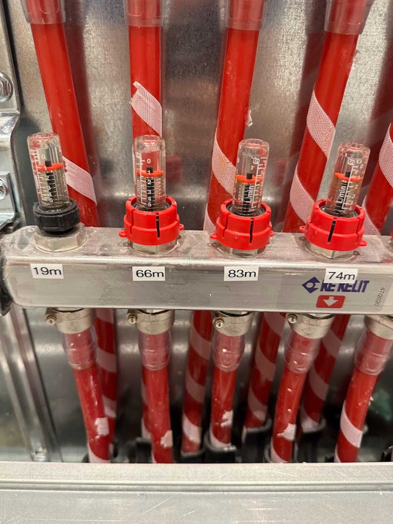

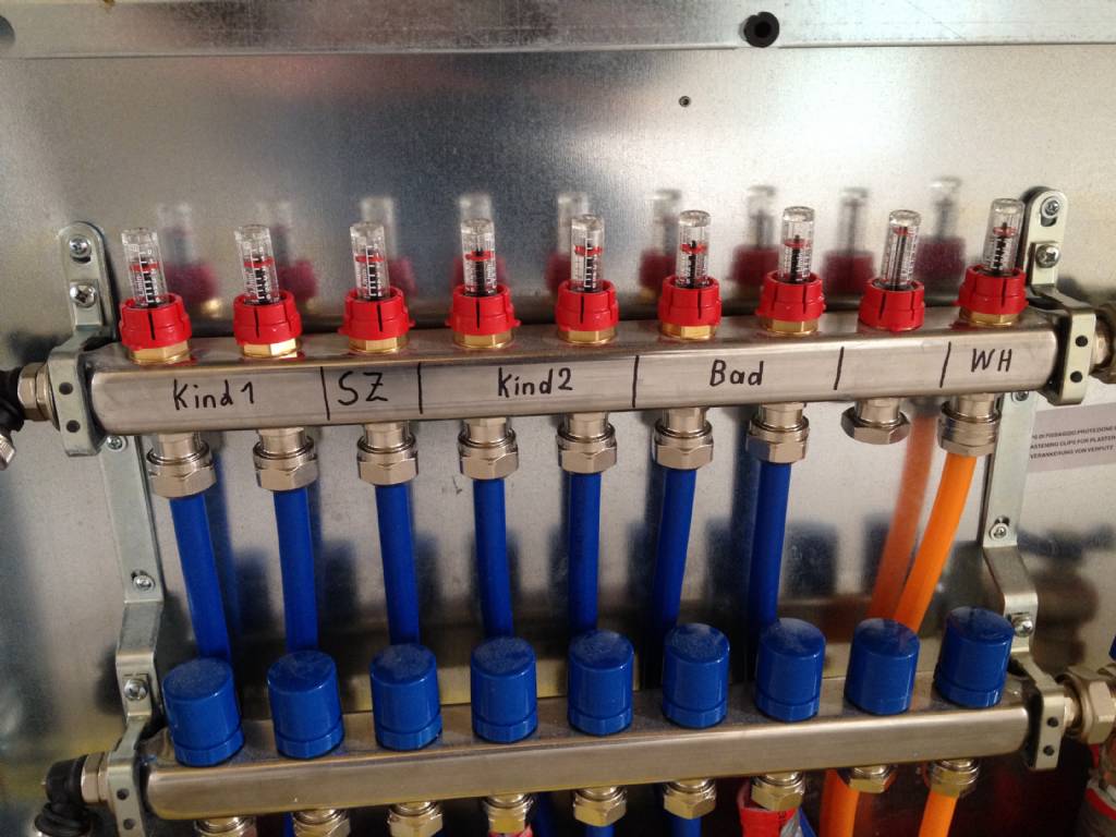

ich bin auch gerade am Einstellen der Fußbodenheizung und bin hier durch die Verlinkung auf den Thread mit dem thermischen Abgleich gestoßen.
Hier wird folgendes beschrieben:
"wie stellt man den hydraulischen abgleich ein?
dazu gibt es in den heizkreisverteilern trimmventile mit durchflußanzeige.
2015/2015101568752.JPG
in diesem fall sitzt unter den roten plastikkappen ein rändelrad mit dem der durchfluß getrimmt wird. der rote schwimmer zeigt den volumenstrom in l/min an. "
Bei mir sieht es unter den roten Kappen folgendermaßen aus:
2023/2023102548677.jpg
Wo kann ich hier etwas verstellen? Muss ich den schwarzen Ring drehen? Will hier nichts zerstören.
  •  heislplaner
25.10.2023  (#20)
Wowereit- ein 19m Kreis - genialer Installateur. Den kannst gleich mal auf ca 0,2l  stellen mit dem schwarzen Ring
  •  Puitl
25.10.2023  (#21)
Oder z.B. in Serie mit dem nächst-kürzeren mit 66m schließen.
